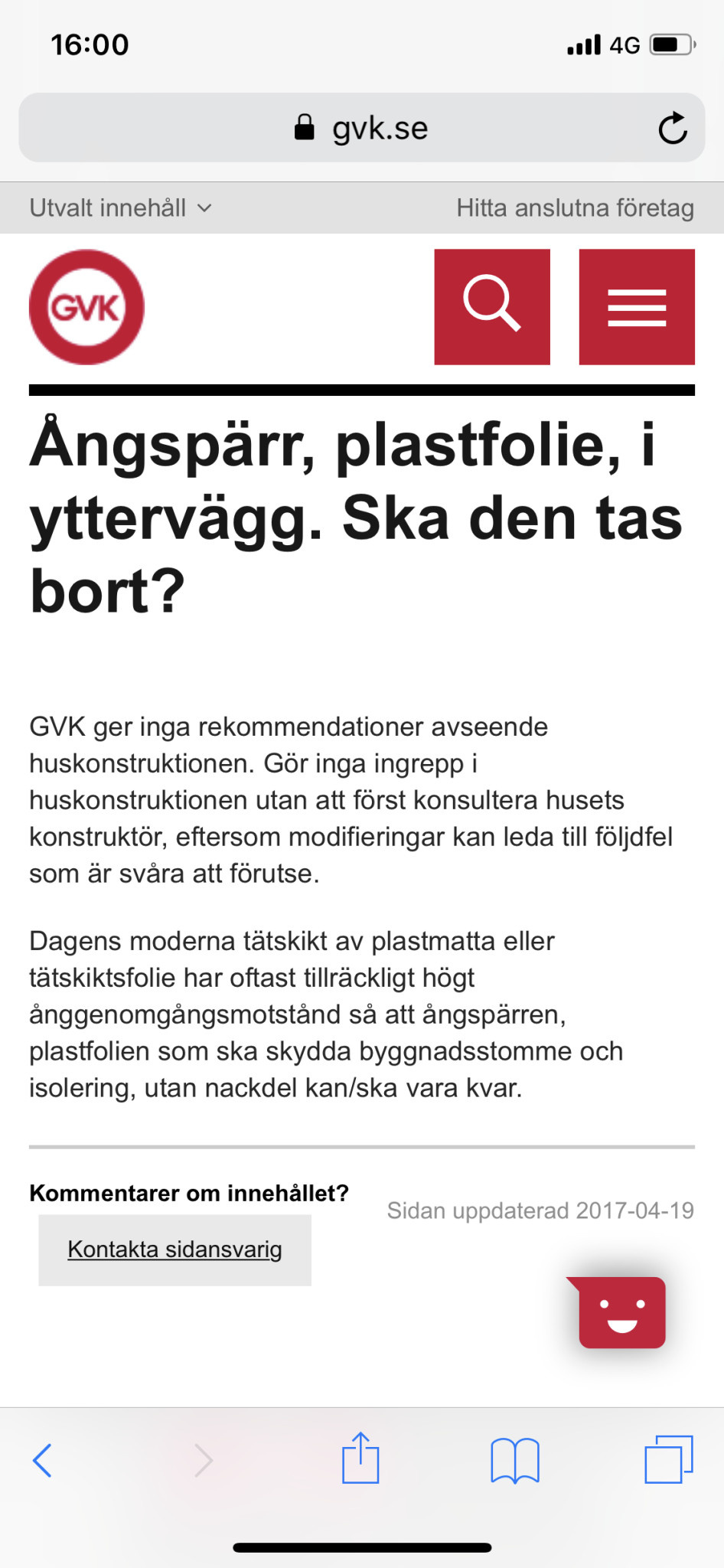

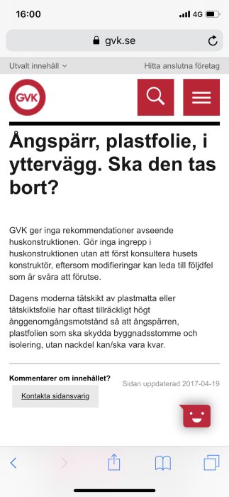

Jo, det fick jag reda på att det ska egentligen sitta en ångbroms. Men sålänge man använder ett tätskikt med högre ångmotstånd än plasten så borde de funkaW witten skrev:
Du behöver inte byta ut ångspärren mot ångbroms sålänge tätskiktet i badrummet blir tätare än ångspärren. Så gott som alla tätskikt är det.
Angående fukten på utsidan av plasten så blir det så när det r varmare ute än inne. Det kallas för omvänd fuktvandring och förekommer i alla hus vid varmt väder. Det är helt normalt och torkar ut när förhållandet med värmen återgår till det normala.
Okej. Det är väll det som jag har kommit fram till också, men ville höra mer åsikter från fler folk så jag inte bygger in fukt i väggen. Som sagt, golvet är ju inte lagt än heller så betongplattan kyler ju ner rummet ganska mycket. Så det kanske är runt 19 grader inne & 30 grader ute så blir det ju ganska mycket diff i temperaturen. Tack för svar alla
Du har ju rätt angående om att man ”bör” sätta dit ångbroms. Men verkar inte enligt GVK att man ”måste”.W witten skrev:
