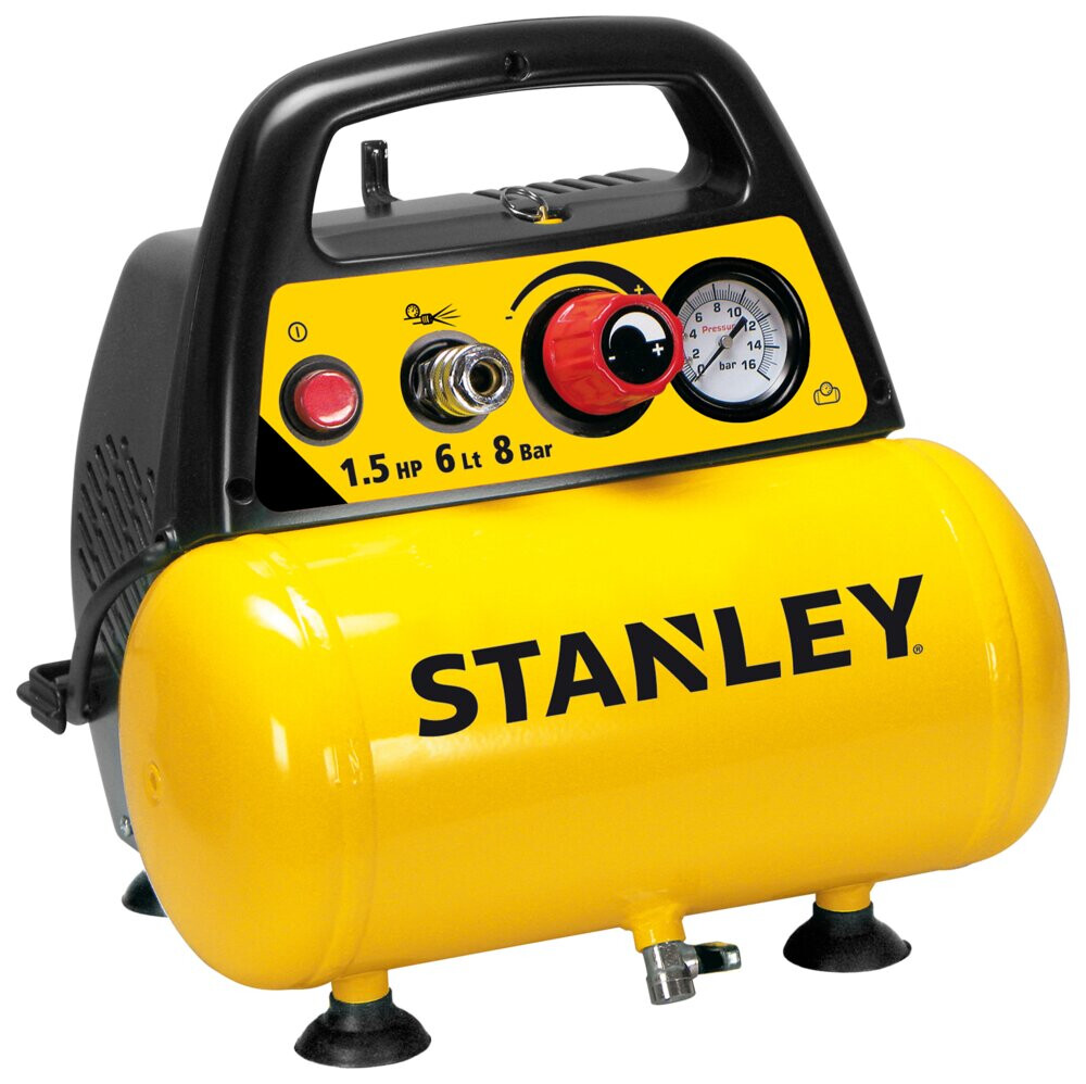

Kompressor spikpistol
Har Stanleyn. Funkar ok för pistol. Ingen jätte tank så den kör ganska ofta. Dock riktigt höljudd.FredrikR skrev:
Skall du ha en halvliten mobil, så är den ok, men jag hade lagt till lite mer för en tystare.
Har även en lite större Stanley med 50L tank 3HK . Borde jag ju inte rekommendera då den inte funkar. Stod i mycket fuktig miljö, så något har fastnat i den. Så ett litet projekt framför mig. Men bortsett från att den öppenbarligen inte är tänkt att stå i fuktig miljö året runt, så var denna lite större riktigt bra. Klarade även enaklare lackeringsjobb. Men då var det lång slang och minimalt flytta runt som gällde. Betydligt bättre prestanda om man är ok med det. JAga dhe denna, den är väl ersatt av något likvärdigt https://www.jula.se/catalog/verktyg...pressorer/luftkompressorer/kompressor-200017/
Det glömde jag att nämna. Jag har som sagt väldigt goda erfarenheter av Stanleyn. Men, för att nämna något negativt, sä är den väldigt högljudd.M mojjen skrev:Har Stanleyn. Funkar ok för pistol. Ingen jätte tank så den kör ganska ofta. Dock riktigt höljudd.

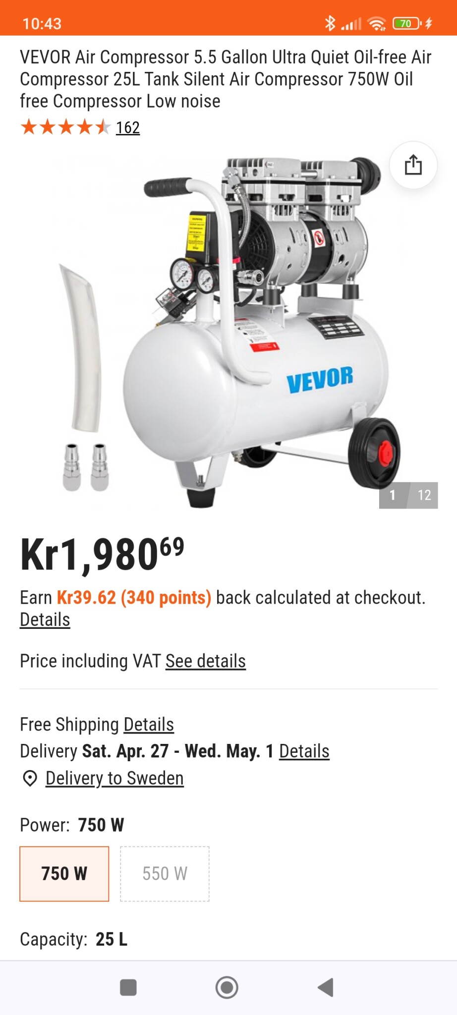

Blev lite inspirerad av VEVOR kollde på deras sida och överväger starkt att köpa denna https://eur.vevor.com/air-compressors-c_10039/air-comparessor-9l-0-75hp-oil-compressor-low-noise-silesnt-48db-p_010647926037
Liten 9L, kommer räcka gott till motsvarande vad nino skall göra. Ruskigt billigt, nästan ororande.
Denna väger 18KG, vilket är ok. Ljudnivå 48db. Nu börjar vi närma oss nivåer för maskiner som kosatr 5 siffrigt.
Blir väl 1500 ungefär, 600:- dyrare på AmazonM mojjen skrev:Blev lite inspirerad av VEVOR kollde på deras sida och överväger starkt att köpa denna [länk]
Kanske ska slå till på en sån
Fanns en snarlik, samma penagar som hade blå text, den var dock 58db, så det jag reagerade på att denna verkligen verkar supertyst. Gjorde en firmaregistrering för att försöka trolla bort momsen. Men denna firman verakr inte var 100% rumsren, då de inte kan skicka eu fakturor utan moms. Märkligt när de har registrering för pro konto. Där man fick ange både årsvolymer, verksamhetsinrikning mm. Men de 300:- kan jag leva med.nino skrev:
8barM mojjen skrev:Blev lite inspirerad av VEVOR kollde på deras sida och överväger starkt att köpa denna [länk]
9liter
550W
110l/min
Det funkar nog till en dyckertpistol och pumpa däck. Fler arbeten än så lär den inte klara av.
