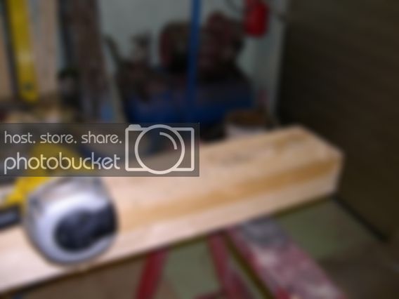

GR_B, Jag håller med Dig, vad du skriver om kompressorer, men det blir svårt här att övertyga andra om att 1 och 2 hk maskinerna inte orkar leverera luft till en spikpistol som skjuter 90mm spik. Jag köpte hem ett gäng kompressorer för att försöka övertyga mig själv, men dom funkade inte. Det fanns t o m dom i tidigare inlägg som körde sin spikpicka på en sån där man pumpar luftmadrasser med! Men vi spikar kanske inte lika, att förflytta sig mellan spikningarna, kan kanske hjälpa en liten kompressor att hinna bygga upp nytt tryck. Men det är som du säger, minst 3 hk vill till om man inte skall stå och vänta på luft och vill ha spiket inslaget i hela dess längd.

GR_B och Saturnus: Ni har alldeles rätt i att billighetskompressorer på 2 hk, sådana som Saturnus visar upp på bild, inte fungerar till att köra spikpistol i snabb hastighet. Om man absolut skall hålla sig till billighetskompressorer, kan det vara bra att gå upp till 3 hk. En seriösare kompressor på 2 hk klarar uppgiften galant. Det hänger således inte bara på den effekt som kompressorn förbrukar. Anledningarna till detta har jag beskrivit ovan.

Den kompressorn som jag lånade av polarn som var på 2 hästar och av märket KGk ingen skitkompressor höll inte att spika i en följd.
Eftersom jag tog bort alla strypningar och körde direkt igenom mina vattenavskiljare så tog luften slut rätt så fort.
Skillnaden är om man spikar då och då.
Jag spikade ihop mitt garage i lösa sektioner på en ställning som jag gjort.Rätt så irriterande av att vänta att kompressorn skall ge tillräkligt med luft.

Har man inte tillräckligt merd luftkapacitet så har man inte.Kilo finns men luftmängden finns inte.Spelar ingen roll om man tar 12 kg tryck om det inte finns någon luftmängd som trycker på.
