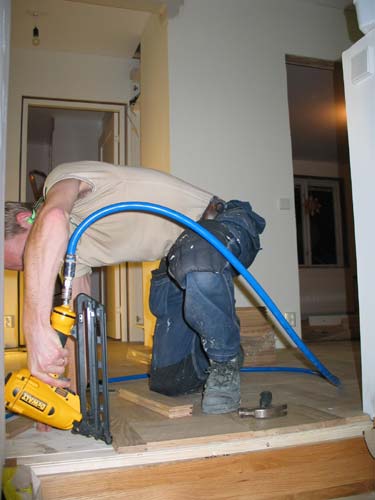

För parkettspikning köper du en dyckertpicka.Jonas_H skrev:
Jag köpte en DeWaltpicka, D51275K. Flera golvläggare jag jag talat med kör SENCO SFN-40 eller en äldre Paslode.
Dewalts pickor är inte dåliga, men de är rätt nya, så många har nog inte provat på dem helt enkelt.
Sencopickan är smörjfri har jag för mej. Det kan tala FÖR den, men den är dyrare än DeWaltpickan.
Problemet med de flesta dycketpickor är att bygeln är lite trubbig och därmed meckig att komma in ordentligt nära noten vid parketspikning. De jag talat med har låtit vässa bygeln. Jag tycker det funkar bra med trubbig bygel - man lär sej att sikta rätt.
Panelen spikar du med en spikpistol. Du behöver således två pickor för dina behov.
Va bra! En till med en 51275K. Vet du var man kan få tag i rostfri DA-dyckert 15 gauge? Jag använder dyckert från Gunnebo Fastening, men de har ingen rostfri.Fasting65 skrev:För parkettspikning köper du en dyckertpicka.
