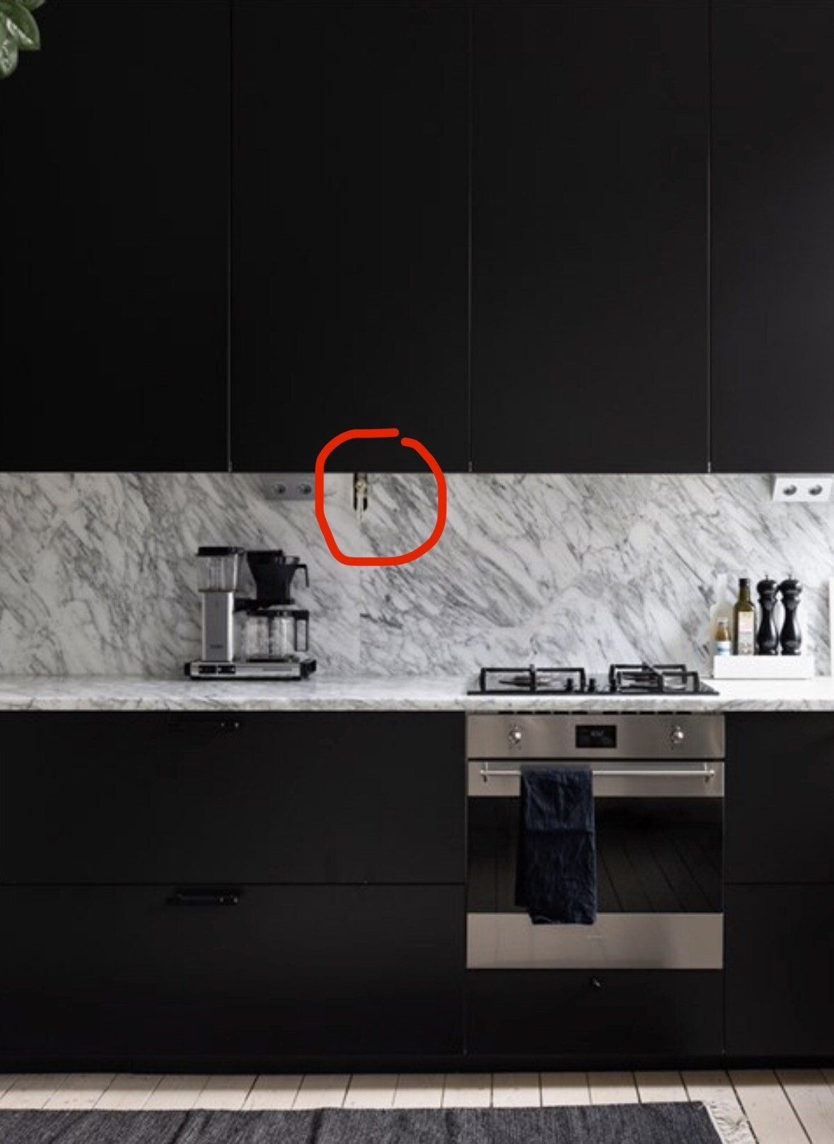

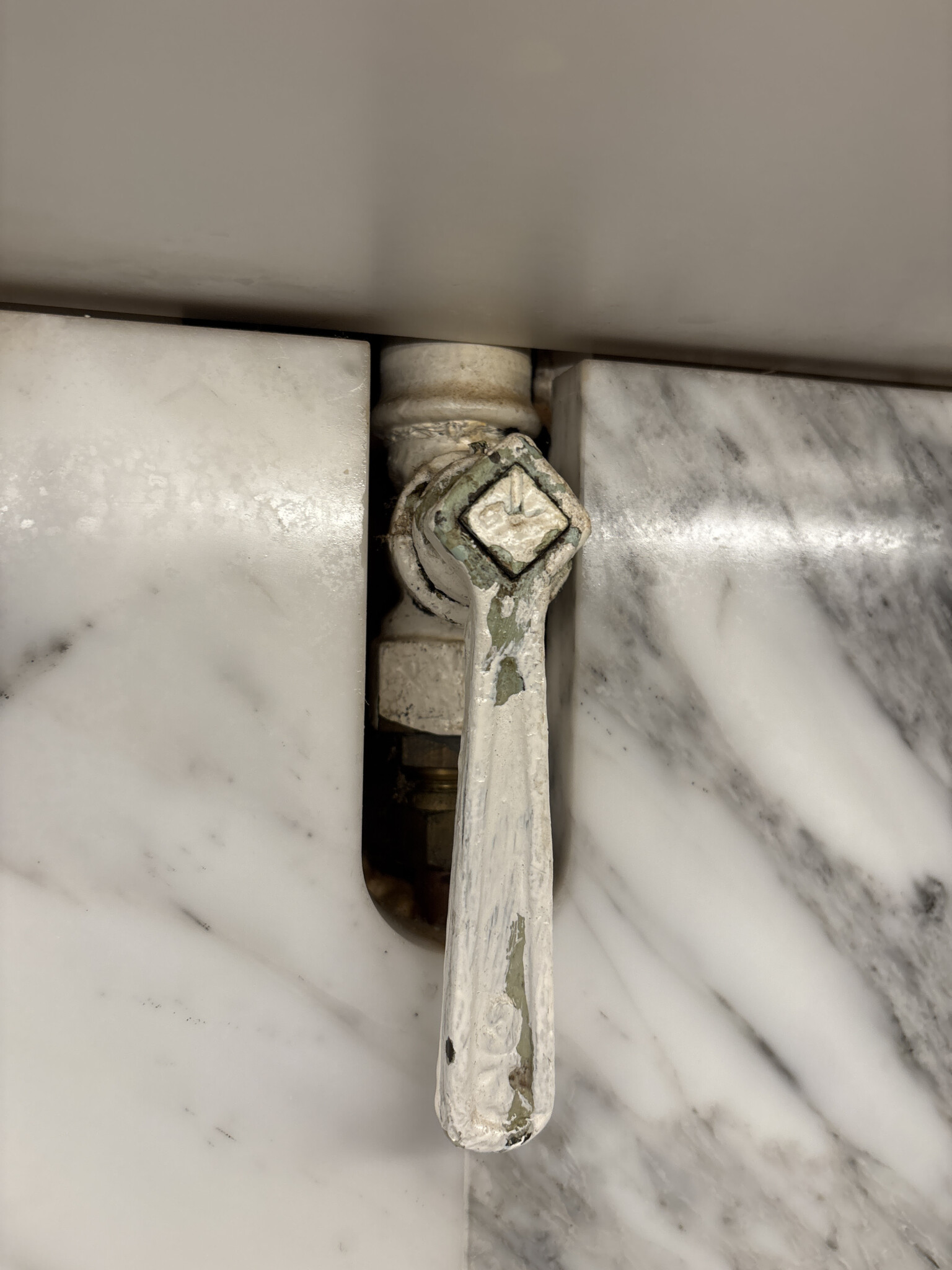

Sitter i en prekär situation, vårt gashandtag i vår lägenhet går ej att vrida på. Dvs, det går inte att stänga av gasen. Dessutom, efter kontakt med gasinstallatör påpekade han att den ventil jag har inte längre är godkänd. Den måste alltså bytas. Detta aktualiserades då vi funderade på att byta spis.
Det stora problemet är att enligt gasinstallatören, måste de ha utrymme ca 25 cm i sidled åt båda håll och till närmsta skarv på gasledningen. Just nu sitter de två stora ( stänkskydd av marmor i vägen för att kunna möjliggöra ett sådant byte.
Min tanke var därför att be ett företag som sysslar med bänkskivor att montera ner och upp skivorna. Men ingen av de företag jag kontaktat vill göra den operationen, till stor del då det inte kan garantera att skivorna håller.
Några fler detaljer:
Väggen bakom är en falsk vägg, dvs ca 30 cm uttreglerad gipsvägg där gasledning och annat huserar.
Några potentiella lösningar jag funderat på:
1. Konsultera en annan gasleverantör som eventuellt kan gå in ”ovanifrån” och bakom stänkskyddet.
2. Byta till induktion och plugga gasen, oklart om det ens går, dessutom måste ny el dras isf.
3. Leva med det
Därför vänder jag mig hit för råd, kreativa lösningar och eventuella snille blixtar.
Se bilder för att förstå problemet.

Ja det där var ju inte så kul. Kan nog bli svårt att skarva på nya rör även om du skulle flytta ventilen. Jag misstänker att du får göra ditt inringade hål större i så fall.
Jag hade försökt att dra in trefas om det går, kanske har din förening redan förberett för detta om du bor i lägenhet. Att slopa gasen är en av mina bästa investeringar. Det betalar snabbt av sig på några få år.
Annars hade jag hört av mig till flera godkända gasfirmor som du föreslog.
