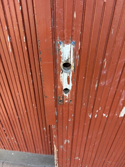

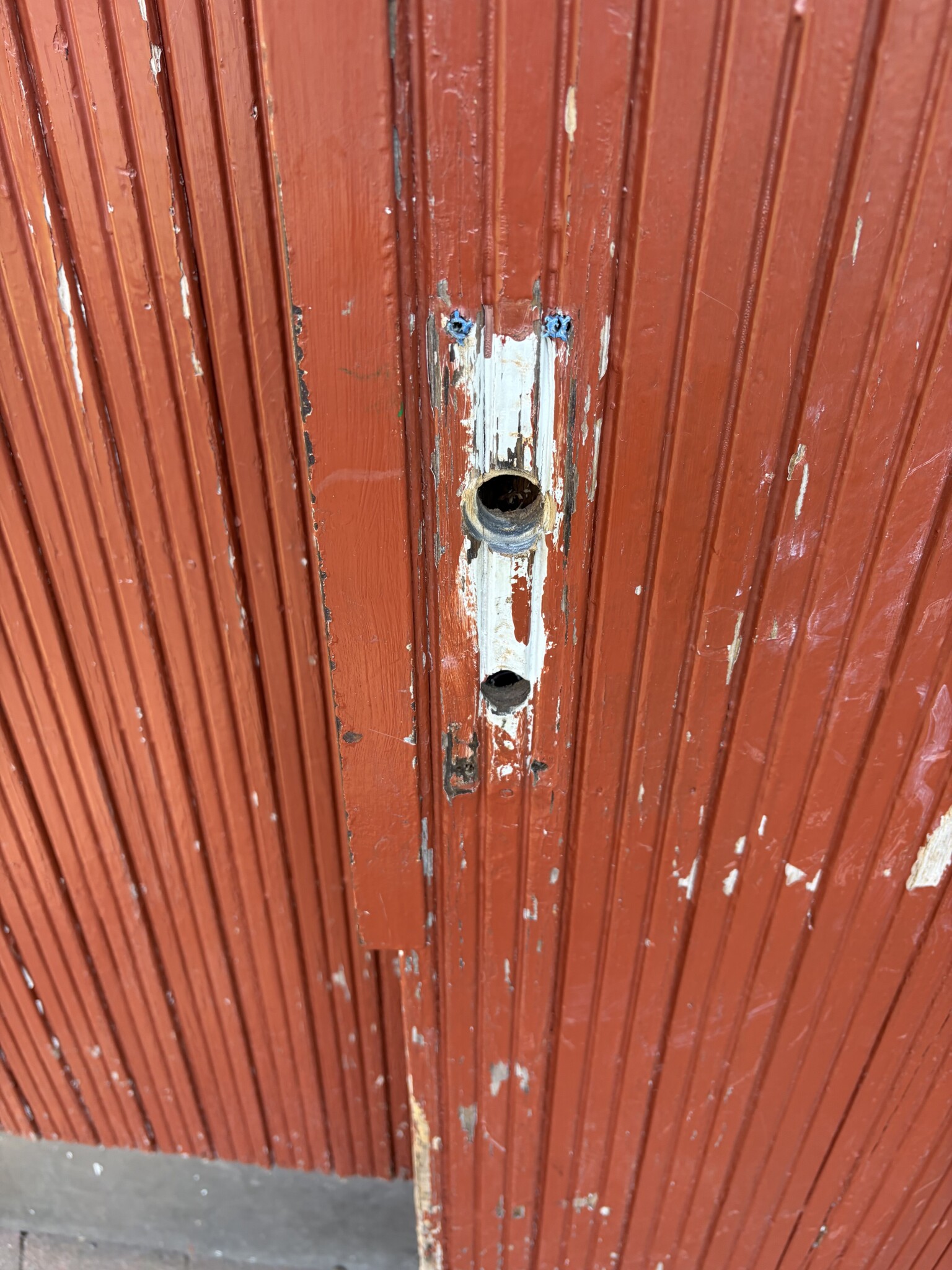

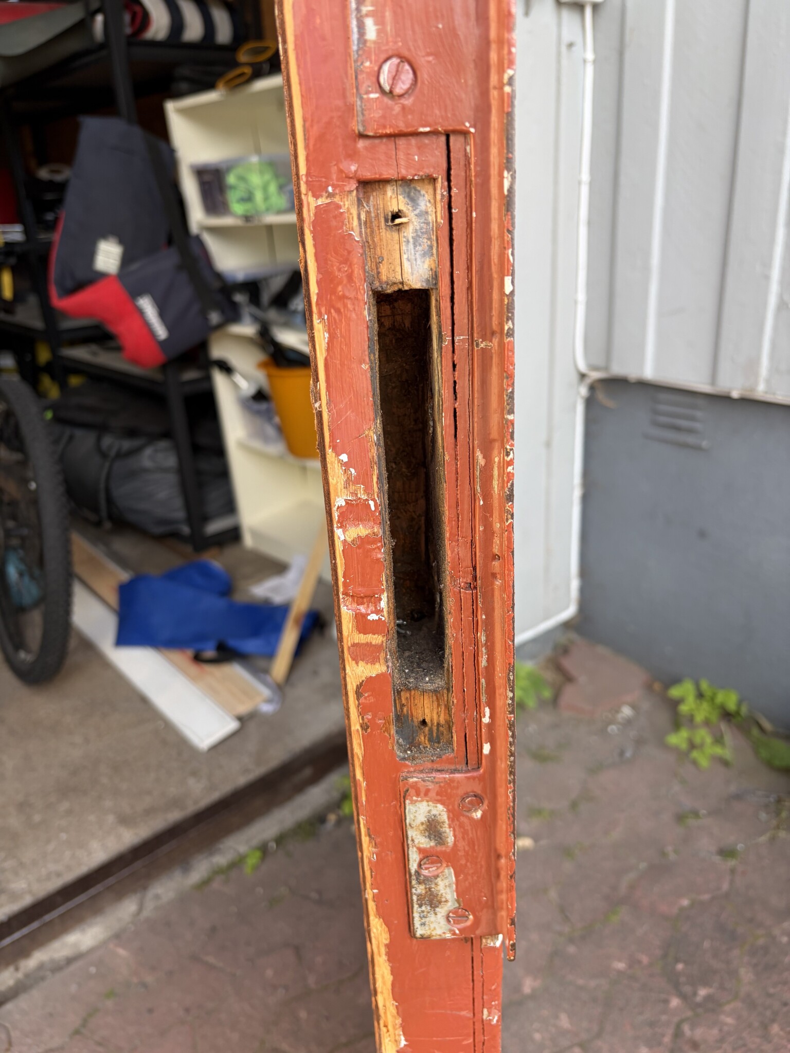

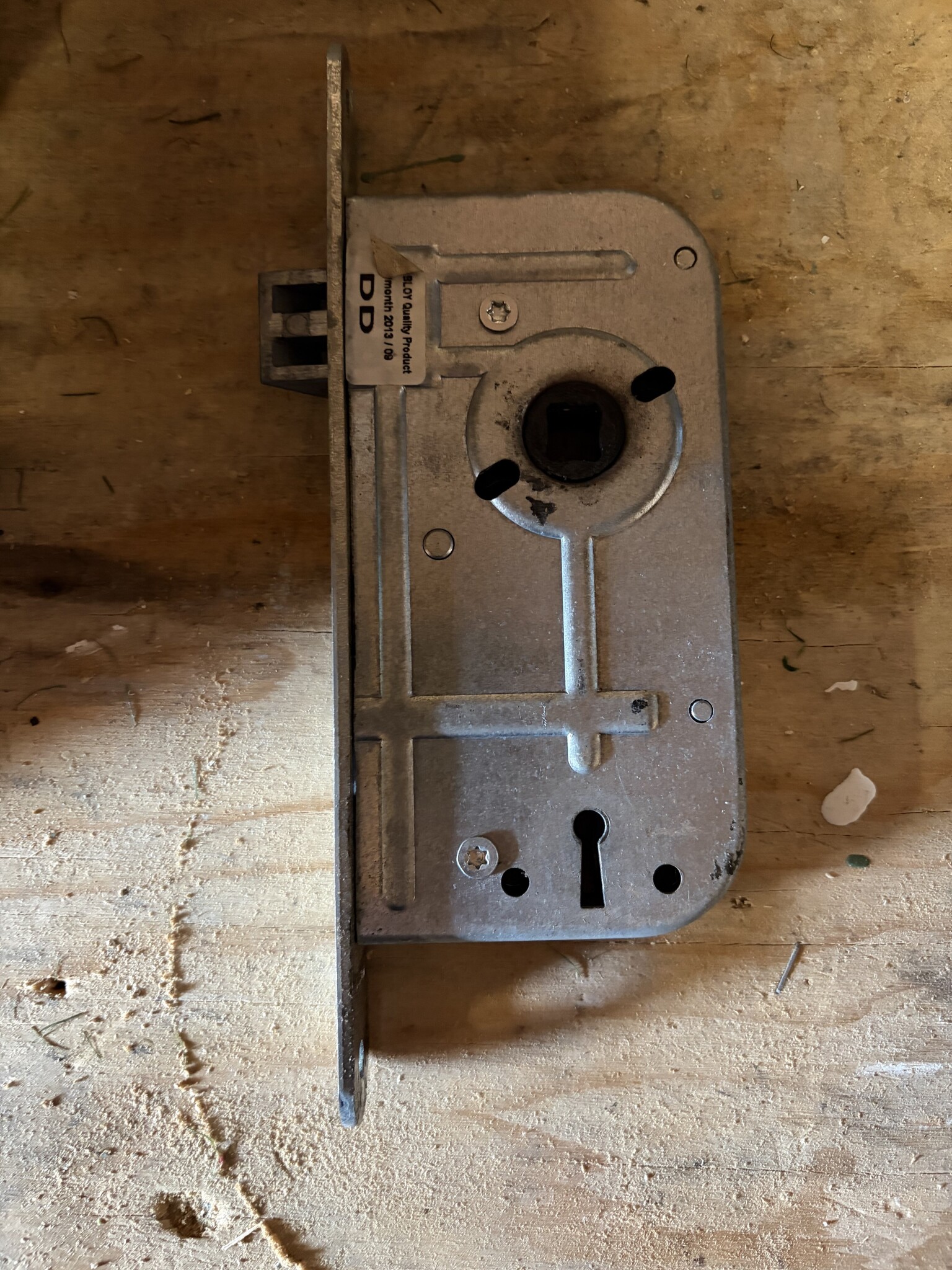

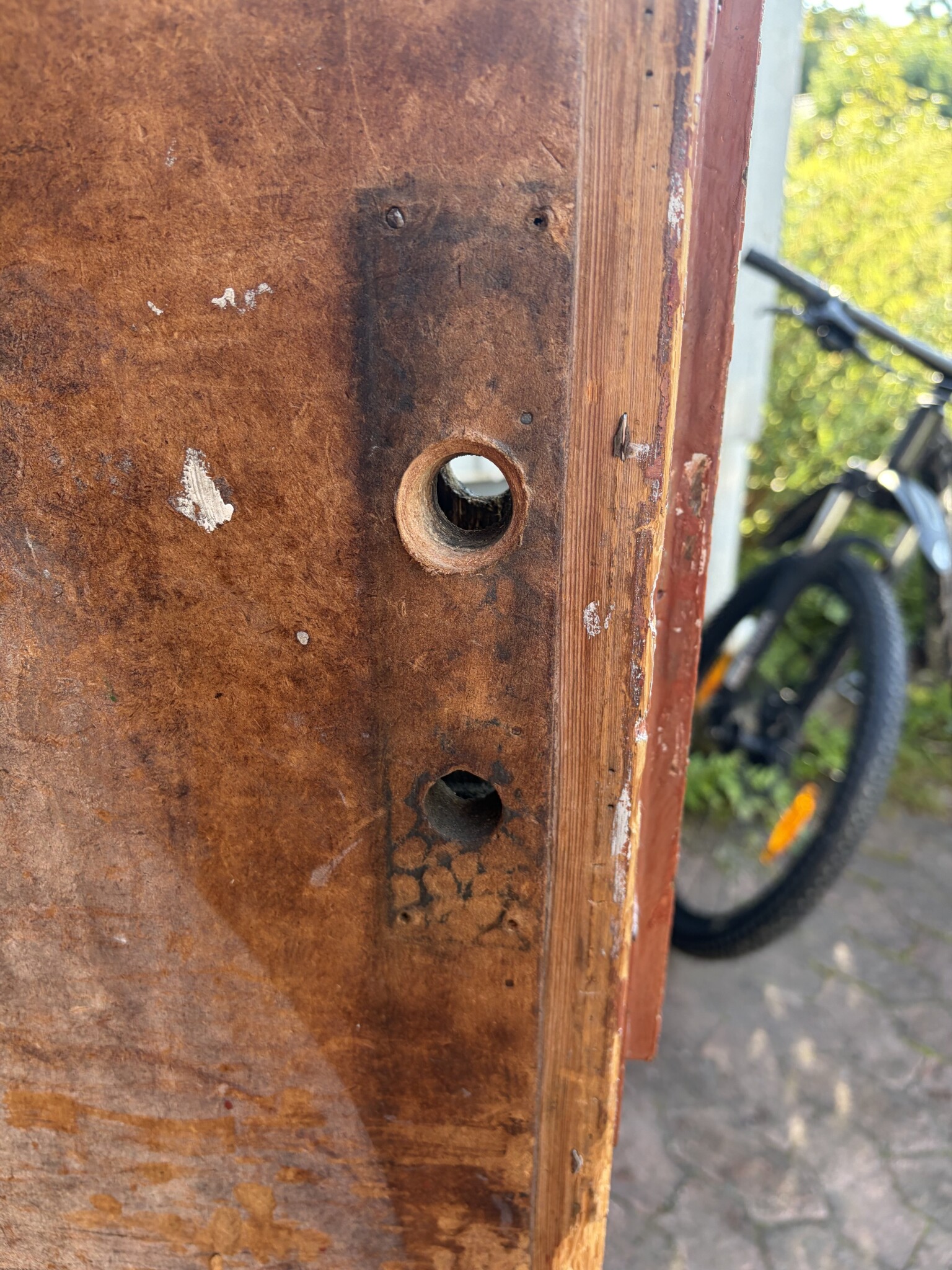

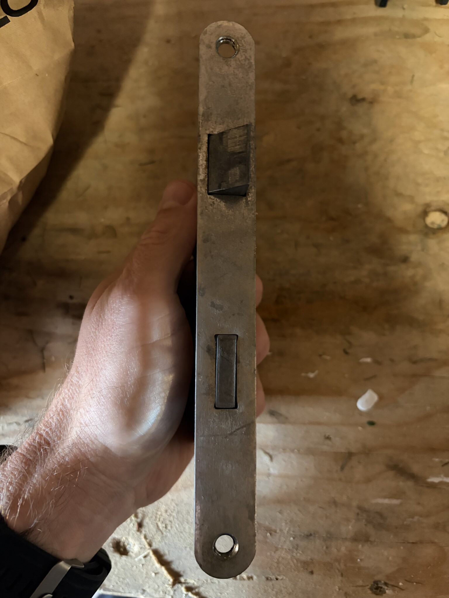

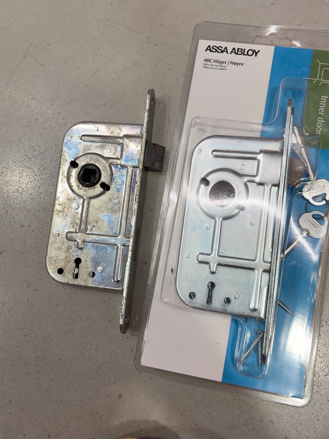

Jag behöver nya handtag och eventuell låskista till min garagedörr. Handtaget som satt original är trasigt men fyrkantshålet i låskistan är också uttänjt och slitet. Jag verkar även ha ett innerdörrslås. Det finns ingen gång mellan garage och hus men det kanske ändå är vettigt med ett ytterdörrslås med handtag anpassade för ytterdörrar, vet dock inte hur mycket krångel det är att sätta i låskista av annan storlek. Jag vill gärna ha enkla svarta handtag.
Dörren är 60 mm tjock och nuvarande låskista verkar vara en 40C från Assa. Har varit förbi Bauhaus men de visste inte så mycket om hur detta kan ordnas.
Har någon tips på hur man bäst kan lösa detta?
Två låskistor från Assa Abloy, en löst liggande och en i förpackning, placerade på en grå yta.

Sliten låskista av metall med fyrkantigt hål, hålls i handen mot trämönstrad bakgrund.
Sliten låskista borttagen från en dörr med fyrkantshål och nyckelhål synliga, placerad på träbord.
Du kan byta till ett låshus för cylinder tex Assa 8765+säkerhetsslutbleck. Du får hugga ur lite mer i dörr och karm för att få plats. Handtaget kommer nertill och cylindern upptill så du får göra nya hål i dörren. Det finns långa täckskyltar som täcker typ 70x200mm. Om du har cylinderlås på huset kan du beställa cylinder med lika nyckel.
