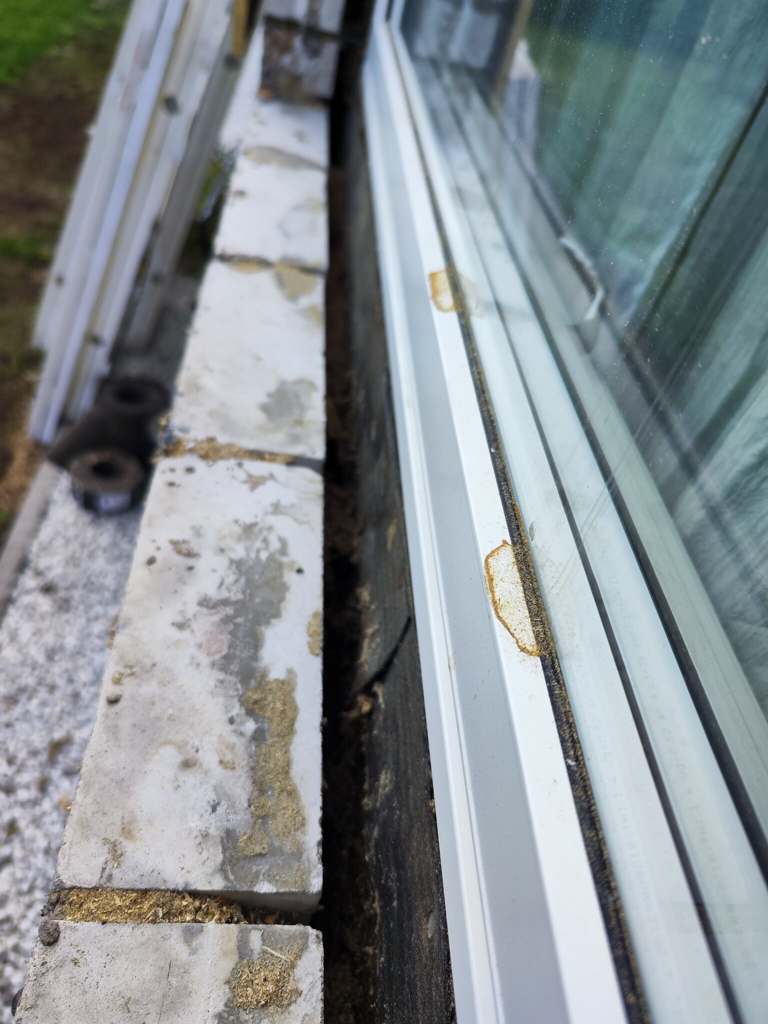

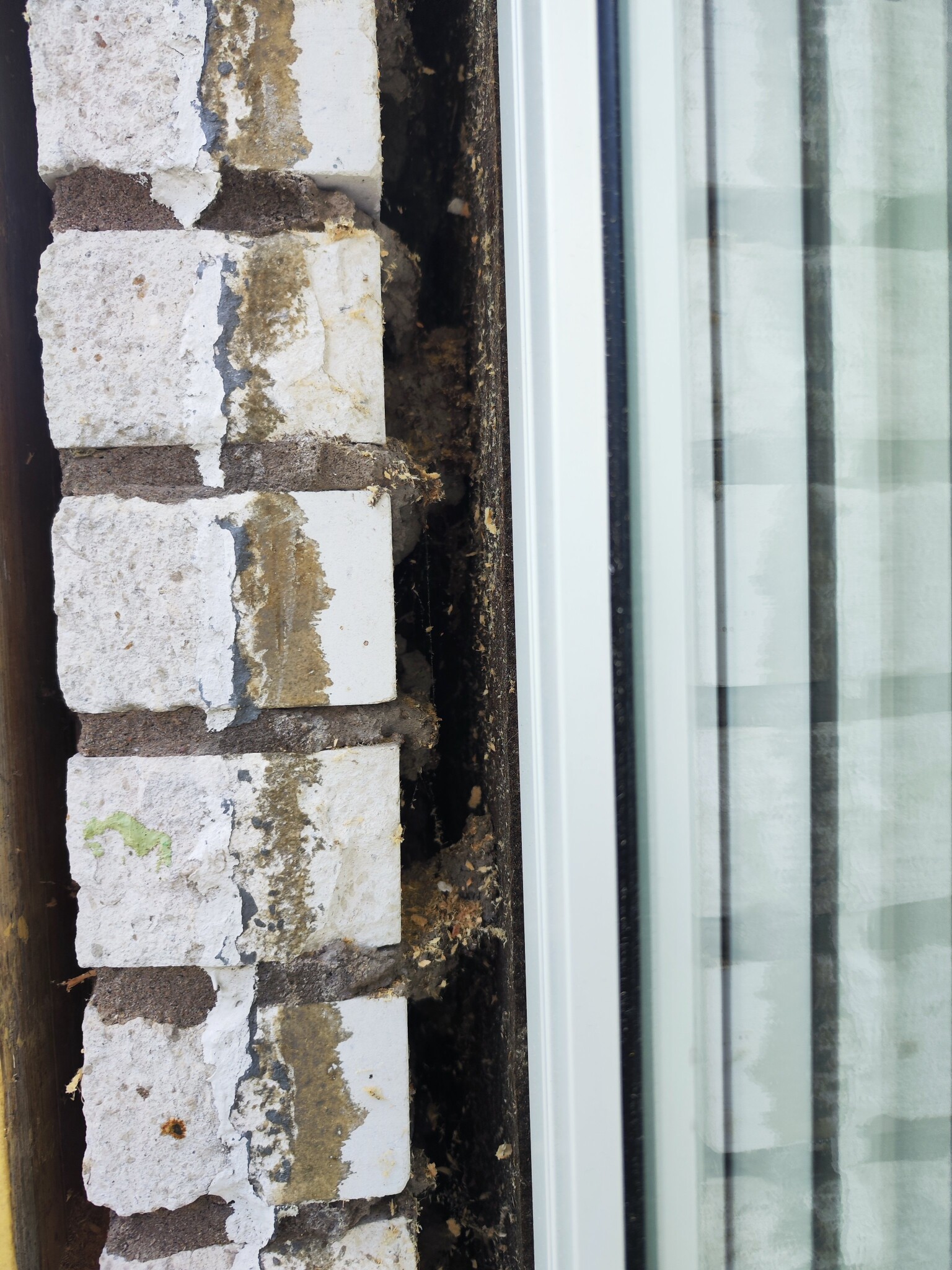

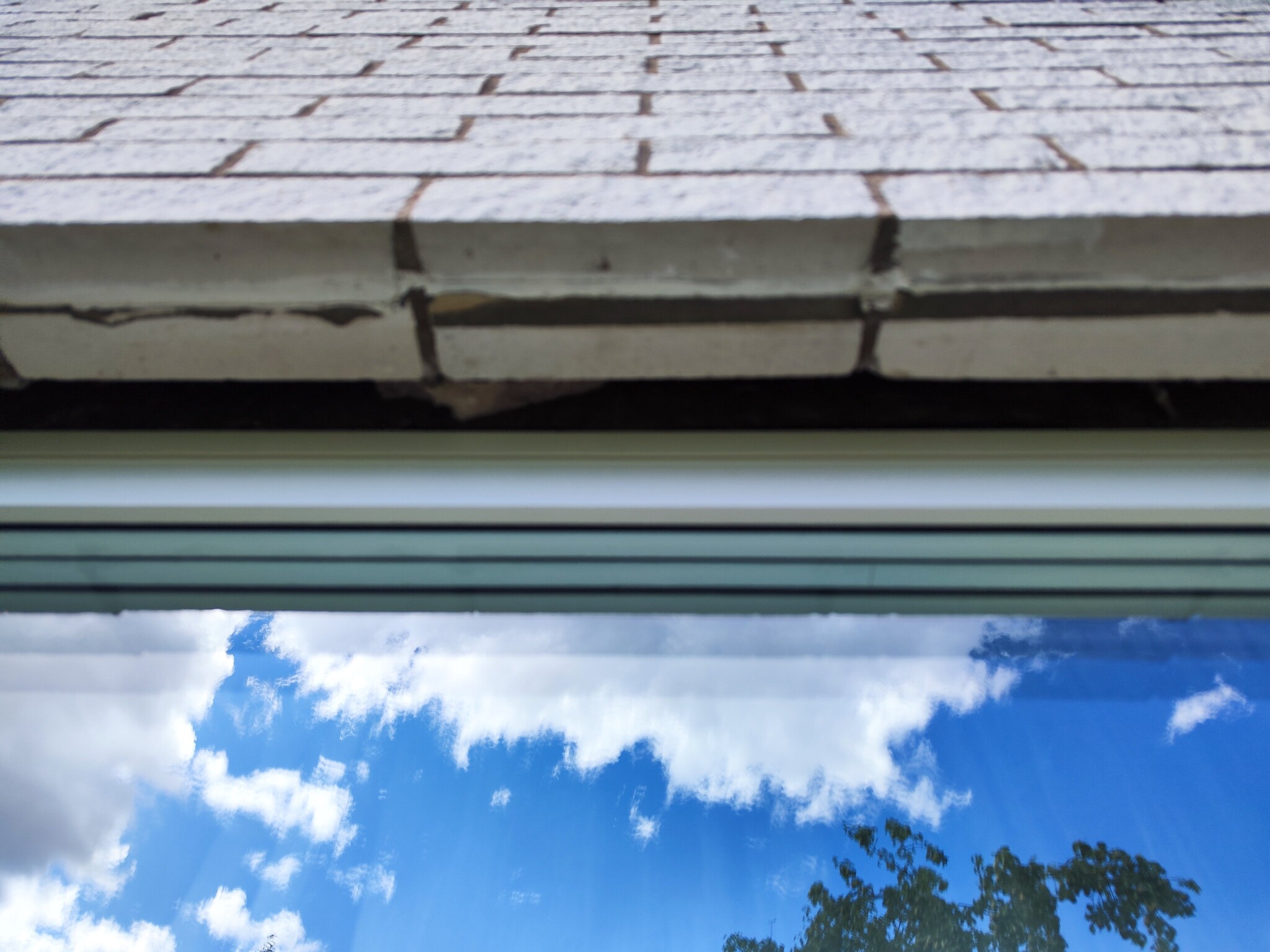

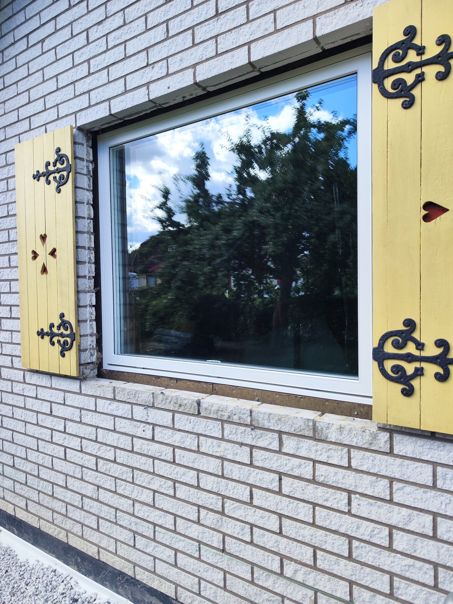

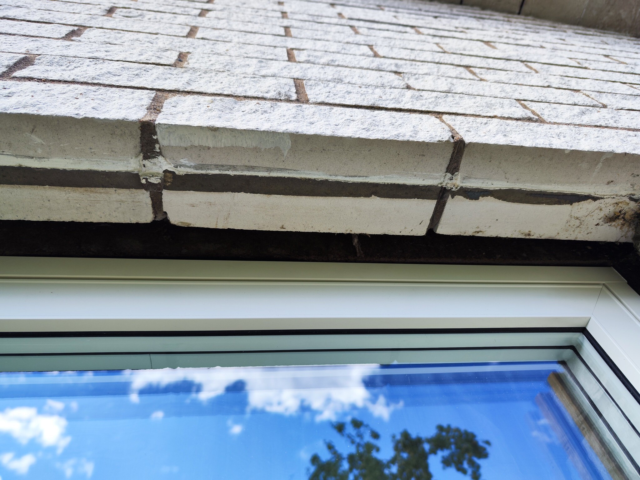

Byter fönster vad kan man göra med den glippan där mellan teglet o asfalsbord?
Fick tips att skumma runt utan nederkanten så att vattnet kan ta sig någonstans om det kommer . Sen tänkte jag plåtar runt om.
Tacksam för synpunkter 😉

Det är luftspalten och den skall inte tätas
Kontakta din plåtslagare så knäcker och monterar han lämplig omfattning.
