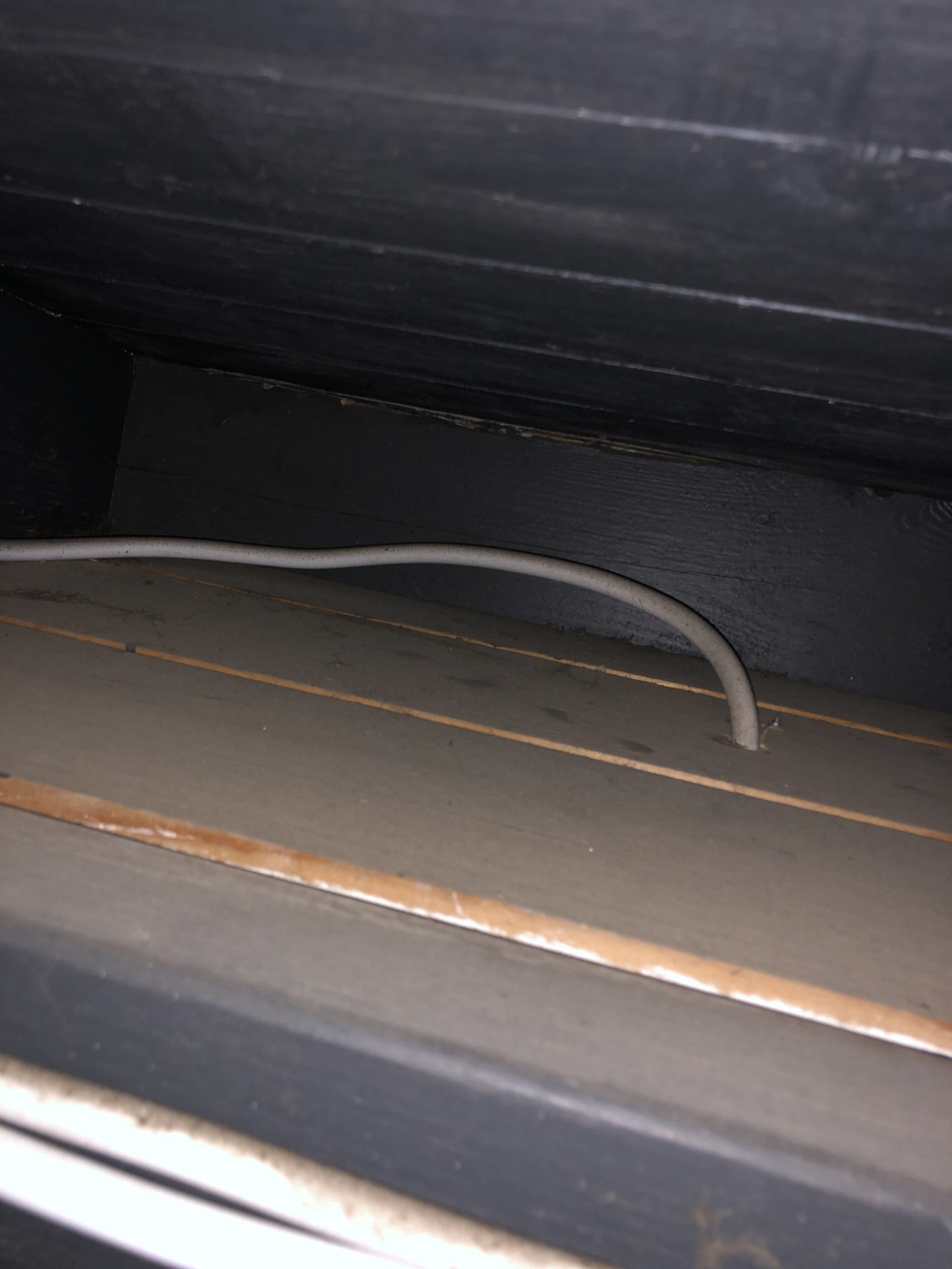

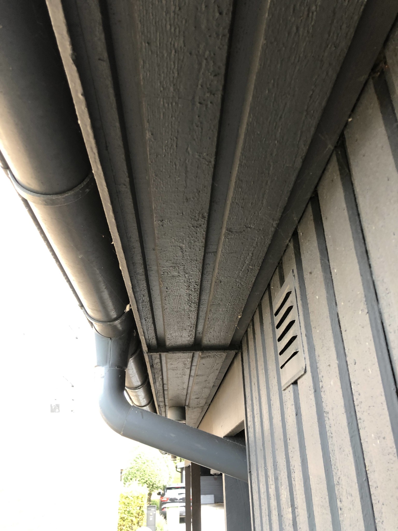

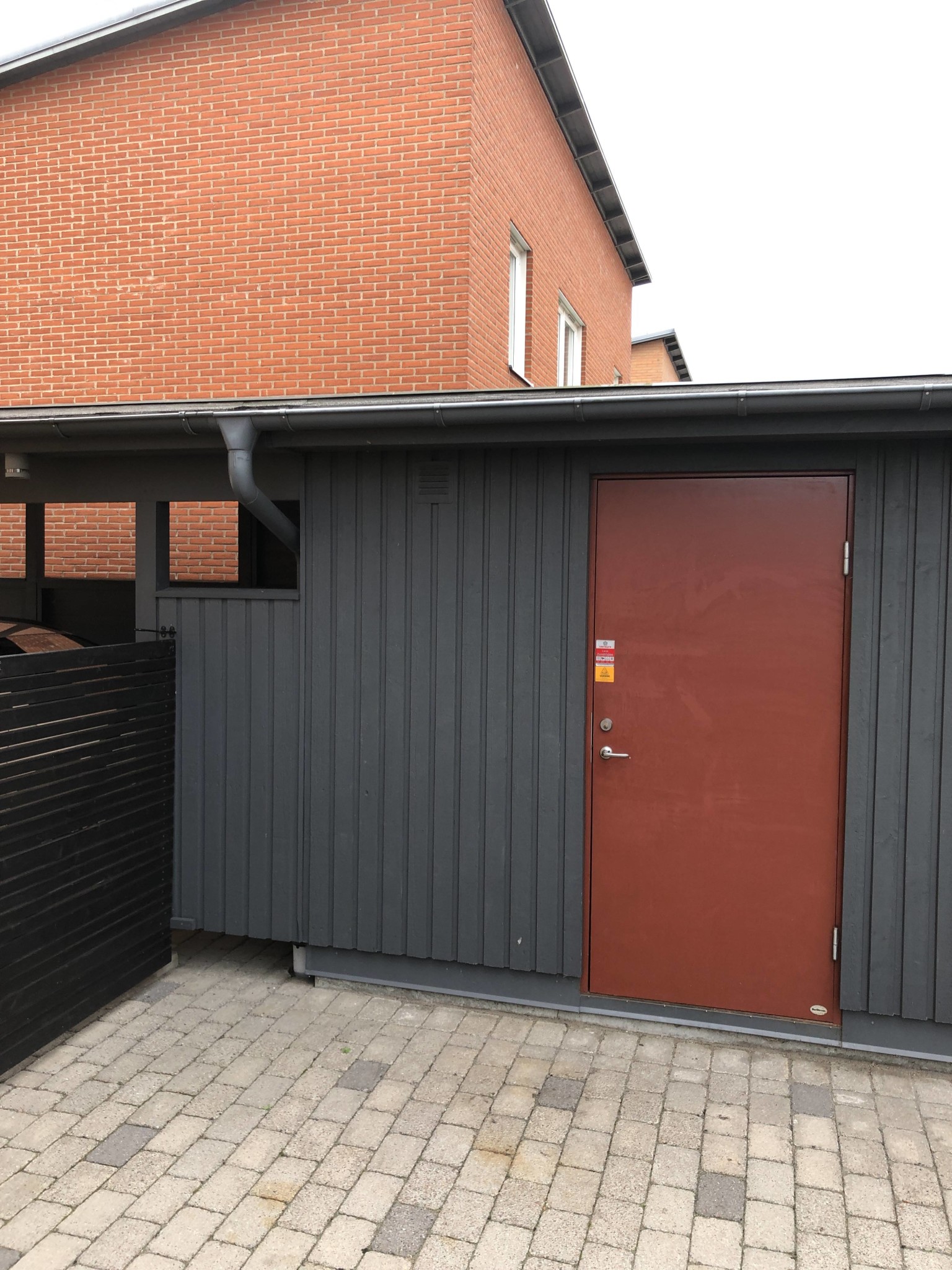

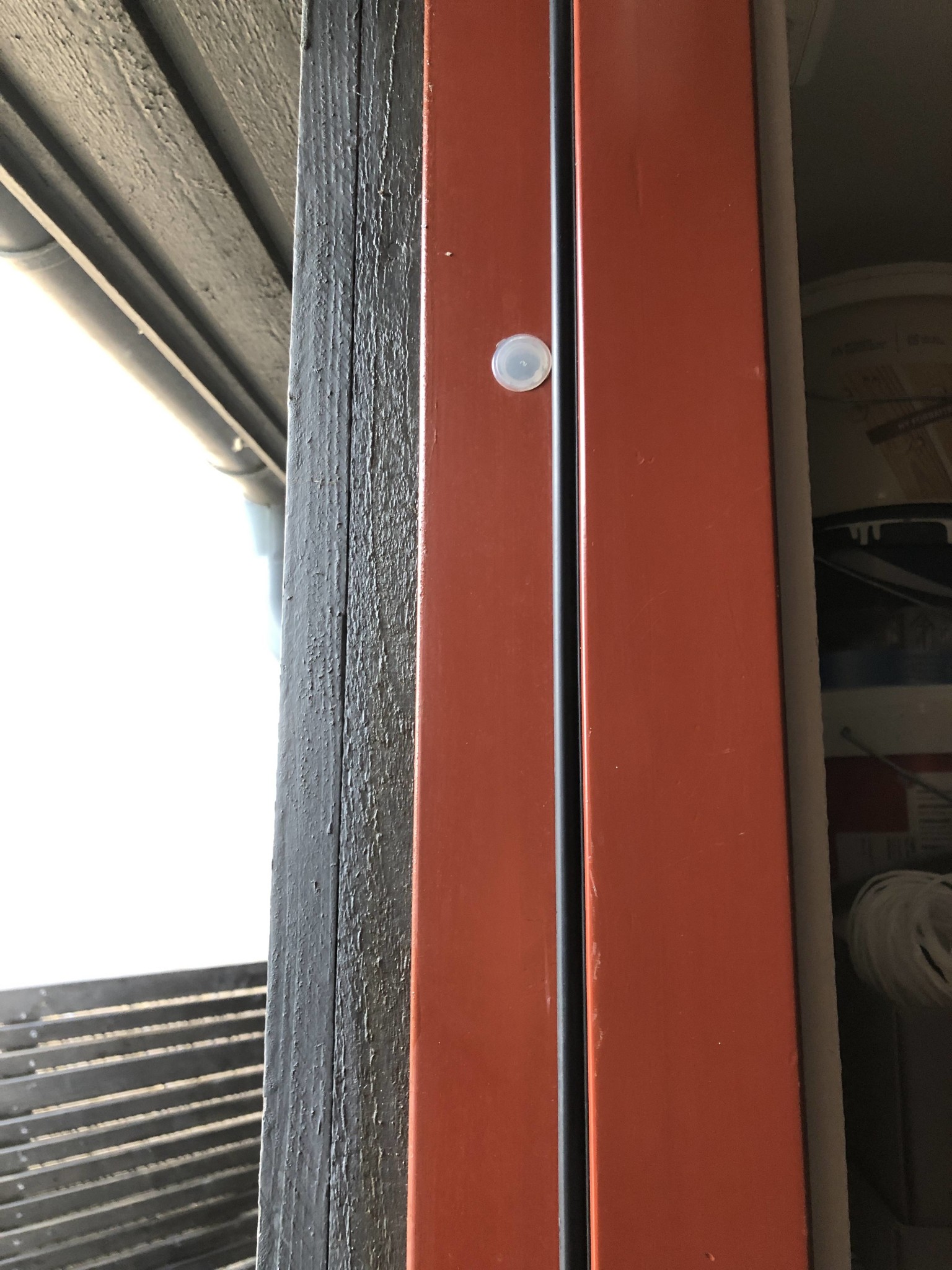

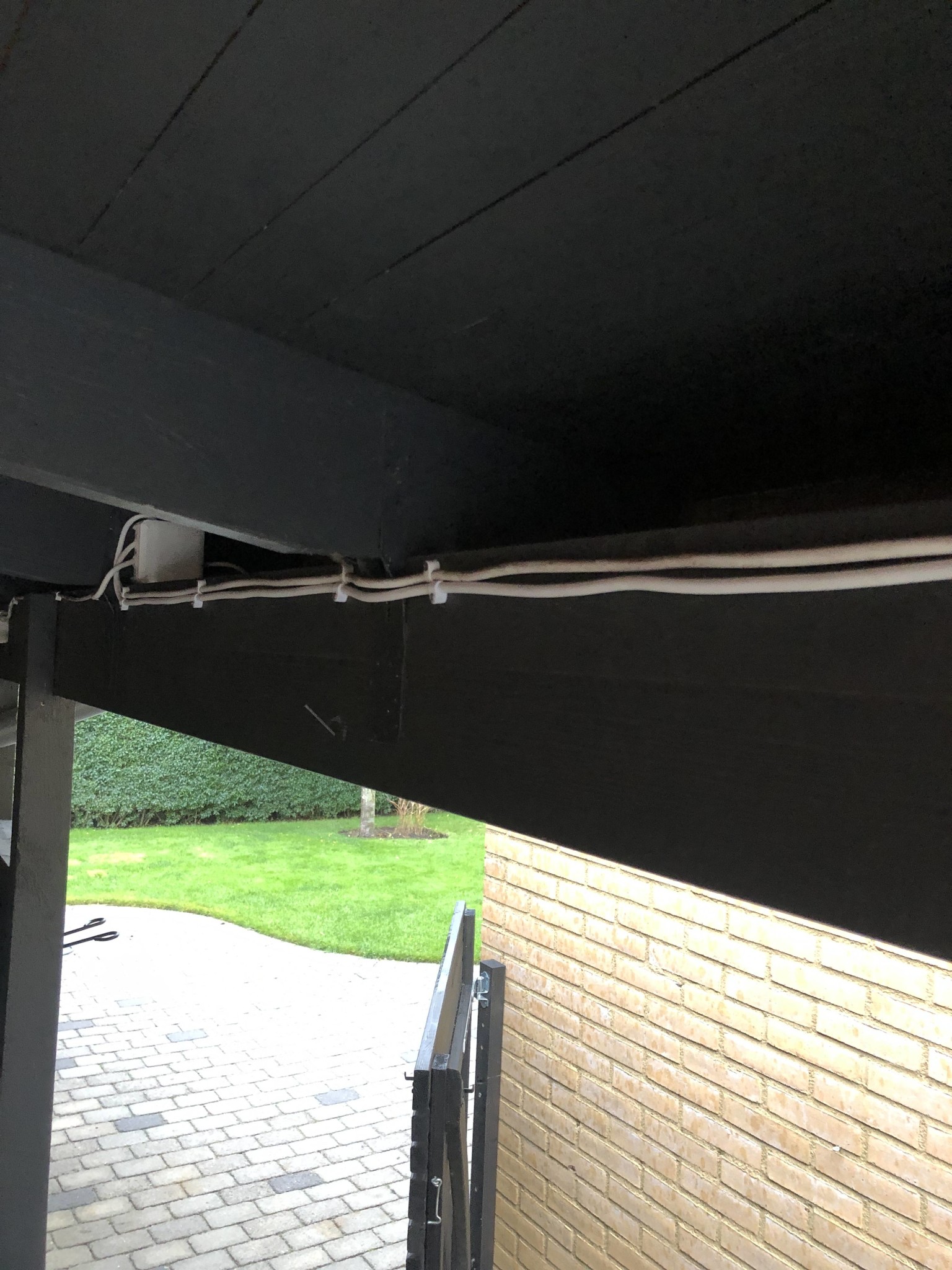

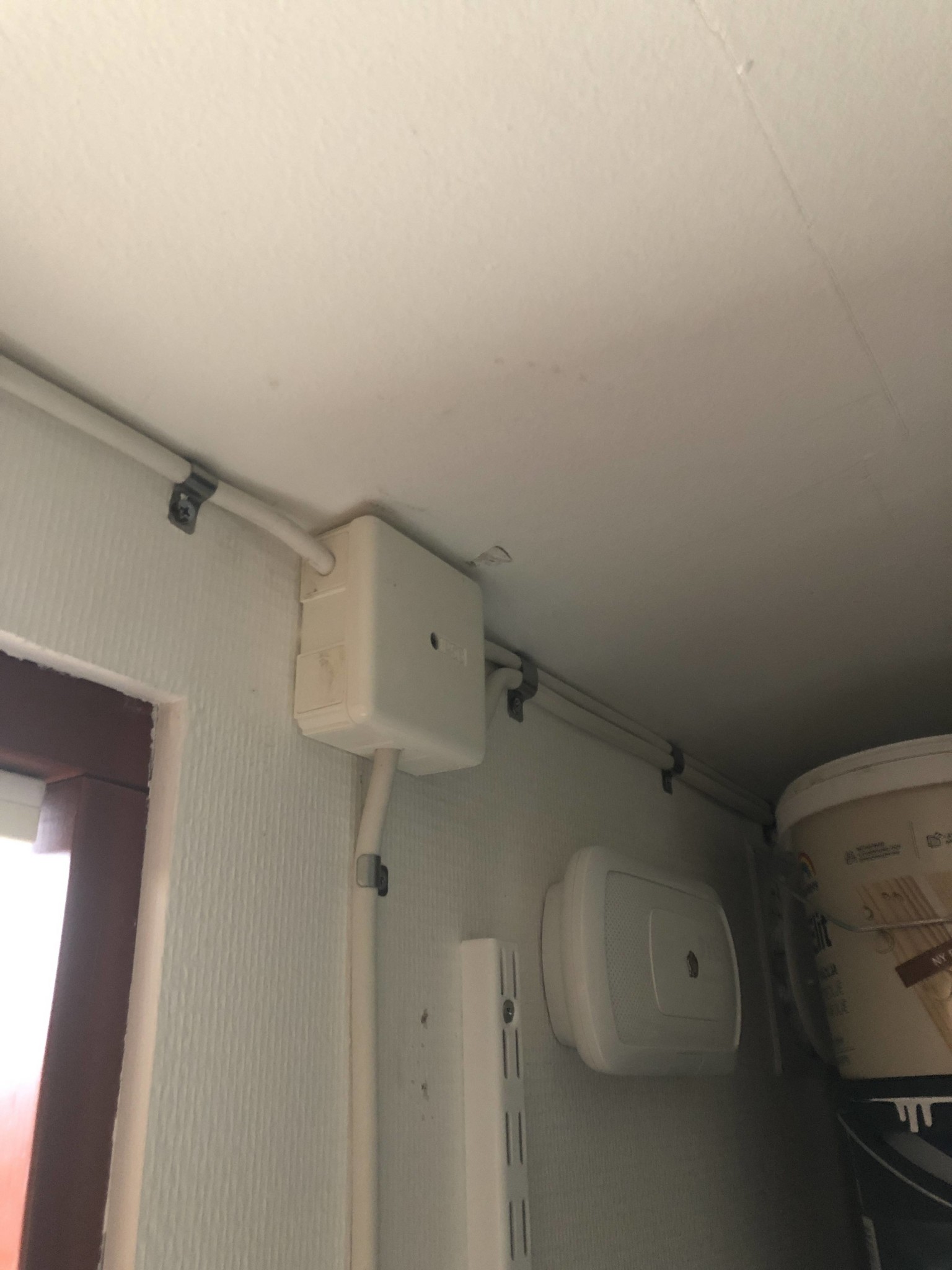

Vid vår carport sitter idag 3st utanpåliggande spottar. Vi skulle vilja fullfölja detta med 2st nya på det ihopbyggda förrådet. Förrådet är isolerat så det är inte lika lätt att dra kabel som vid carporten där det är ”öppet till reglar/tak”.
Hur hade ni dragit kabel snyggast? Utanpåliggande är ju ett alt men hade helst haft det dolt likt bef.
Funderar på om man kan lyckas borta genom gipsen på insidan och dra kabel där ifrån till borrat hål för belysningen. Tänker att det blir svårt att lyckas guida kabeln rätt även med draglina?
Tacksam för hjälp

Det är svårt att se på dina bilder vad som är bästa vägen för ny kabel eftersom du inte beskriver vad bilderna visar. Är det i bild 2 som du vill montera lampor? Jag ser bara en undersida, och där går det ju fint att klamara en kabel :) Men går det t.ex att fiska fram en kabel ovanför dessa takfotsbrädor?
Mycket beror också på vilken slags belysning du väljer, närmare bestämt hur de monteras och ansluts, om de tar installationskabel, om de stöder vidarekoppling.

Ja precis bild 2 tog även bild på hur det ser ut vid carporten där det är öppet/oisolerat så där är kabeldragning lätt. Förrådet är isolerat så kommer inte åt lika enkelt. Att klamra utanpåliggande är ju som sagt klart ett alternativ. Men hade helst velat ha det på samma sätt/ dolt vid dom nya. Är samma modell av lampa som ska användas :). Kan jag ta någon annan vinkel eller liknande för att underlätta?

Kan du inte ta ner en takfotsbräda lite försiktigt så du kommer åt? Är väl inte isolering ända ut.

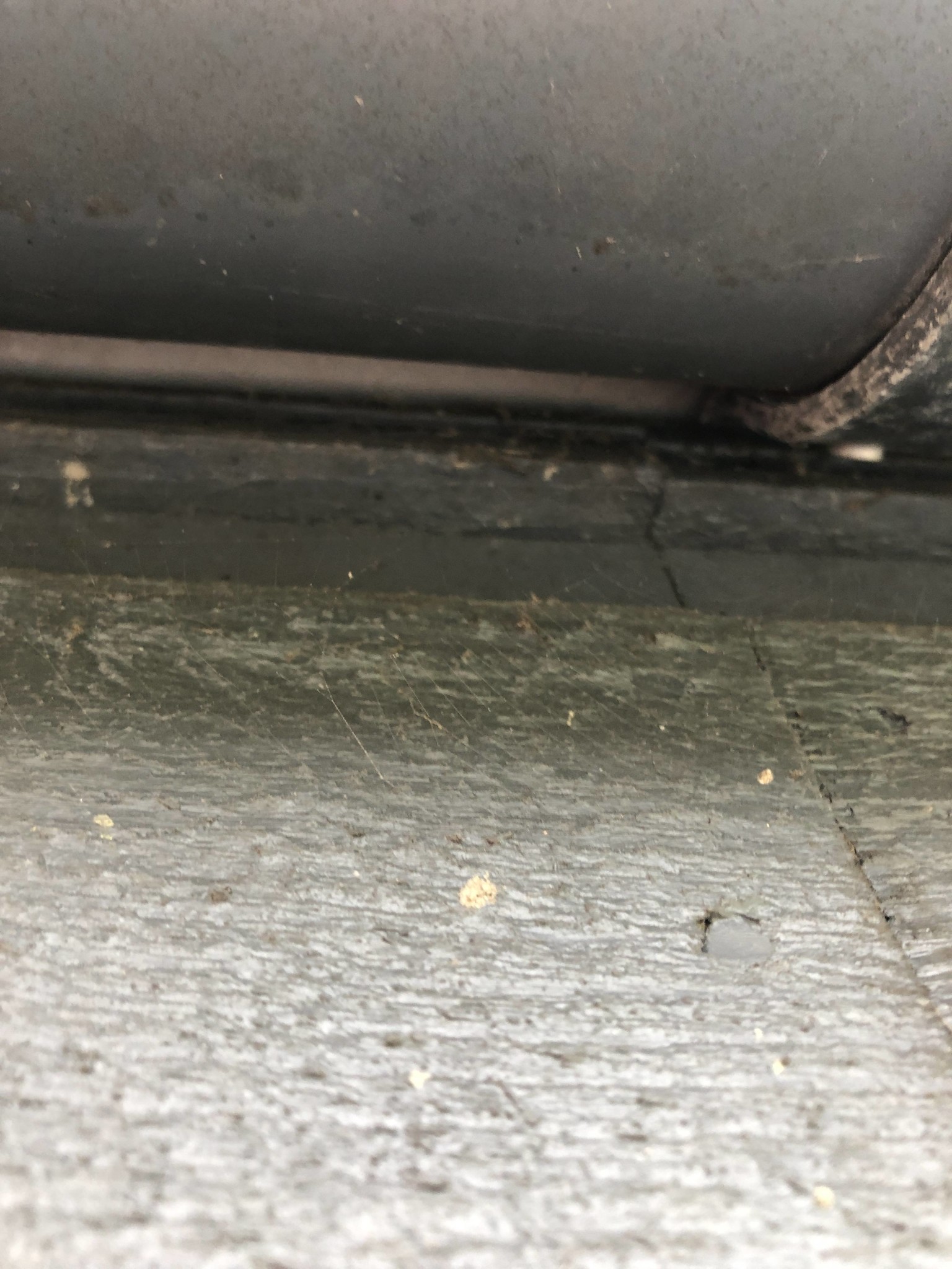

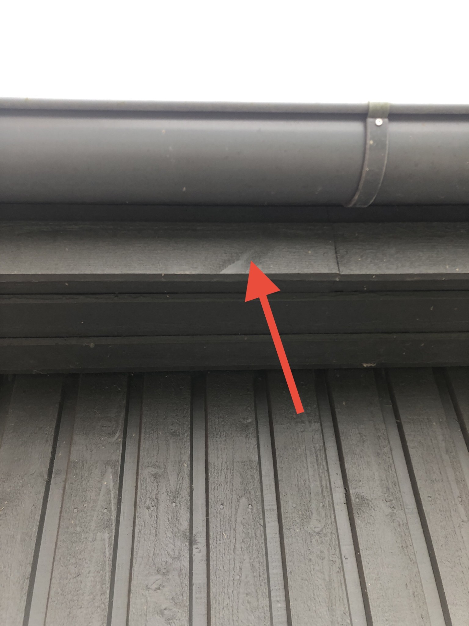

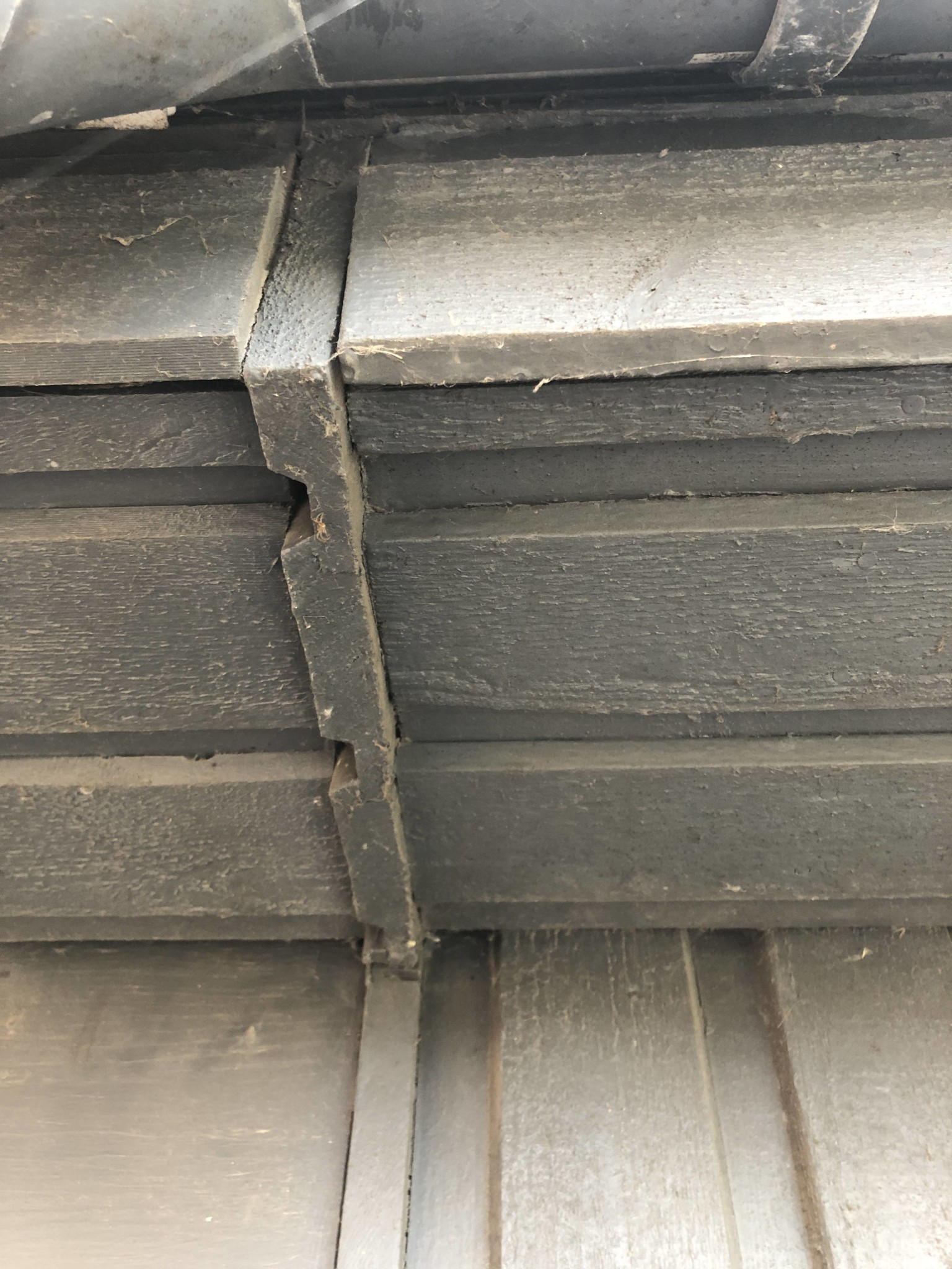

Takfotsbrädan är den markerade med pil? Vet inte hur den sitter fast och om man kan lyckas ta bort den enkelt utan att förstöra? Brukar det vara plana plank så den är spikad rätt på eller spårade?

Min plåtis kallar den där för torrbräda. Menar brädorna som lampan sen ska fästas i, den innersta ser ut att kunna släppa om du lirkar lite försiktigt med en kofot, sen spikar du bara tillbaka den när du är klar.

okej. Jag tycker det ser ut som att det är två ”lager”. Underplank också dom yttersta för att täcka springorna? Vad tror du? Isf kanska man kan bända på den yttersta? Sitter spik där pilarna är

Detta kan du klamra utanpåliggande, inga problem. Är peting kan du slipa utsidan av ett VP-10 och sedan sprayar svart eller vad du nu har för färg på fasaden. Sen i med en EXQ 3G1,5, denna kan du också sprayar utanför röret. En snygg utanpåliggande installation syns mindre än en infälld, tänk Moba Lisa i Louvren.

Lite svårt att dra utanpå till lampan. Finns inget ”hål” i lampan på sidan att gå in med kabel
Som det ser ut på bilden är det vanlig spårpanel (https://www.beijerbygg.se/privat/sv.../falsad-spårpanel-22x120mm-fasade-kanter-g4-2), går att bända upp om du är försiktig men du måste börja från rätt håll. Ser ut som brädan närmast väggen ligger ytterst.

okej tack för hjälpen
