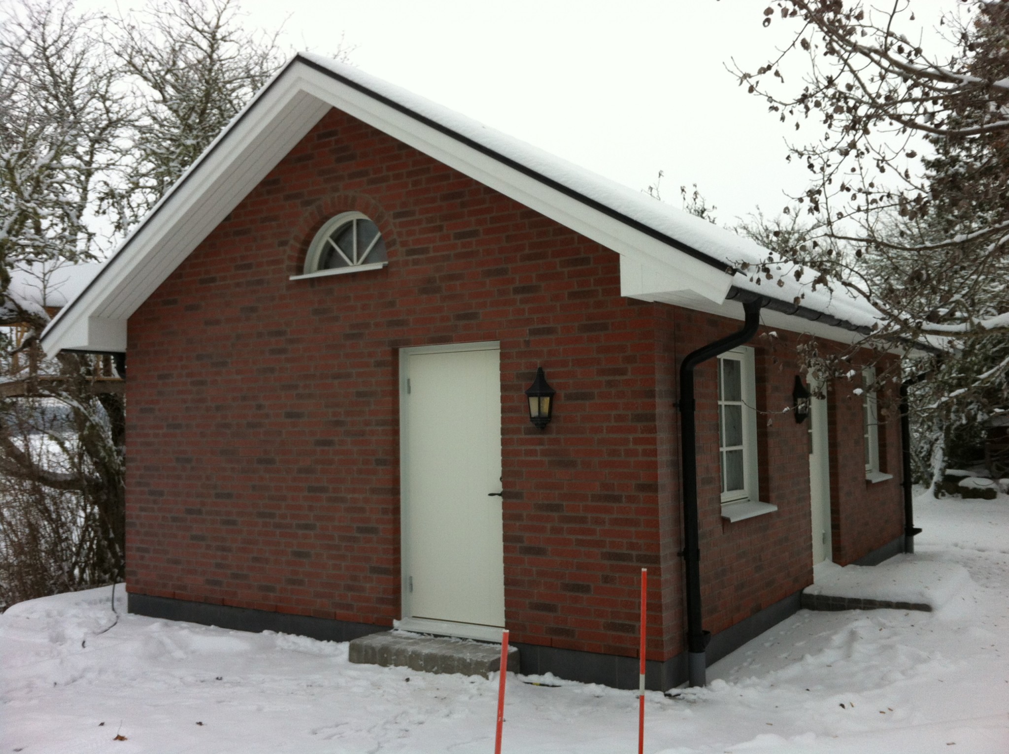

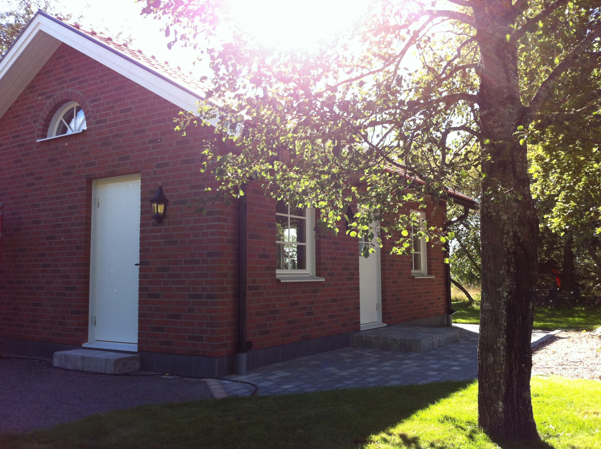

Efter semestern har bygget fått gå på sparlåga då vi fått tillökning i familjen, lite smått o gott har iallafall hänt!

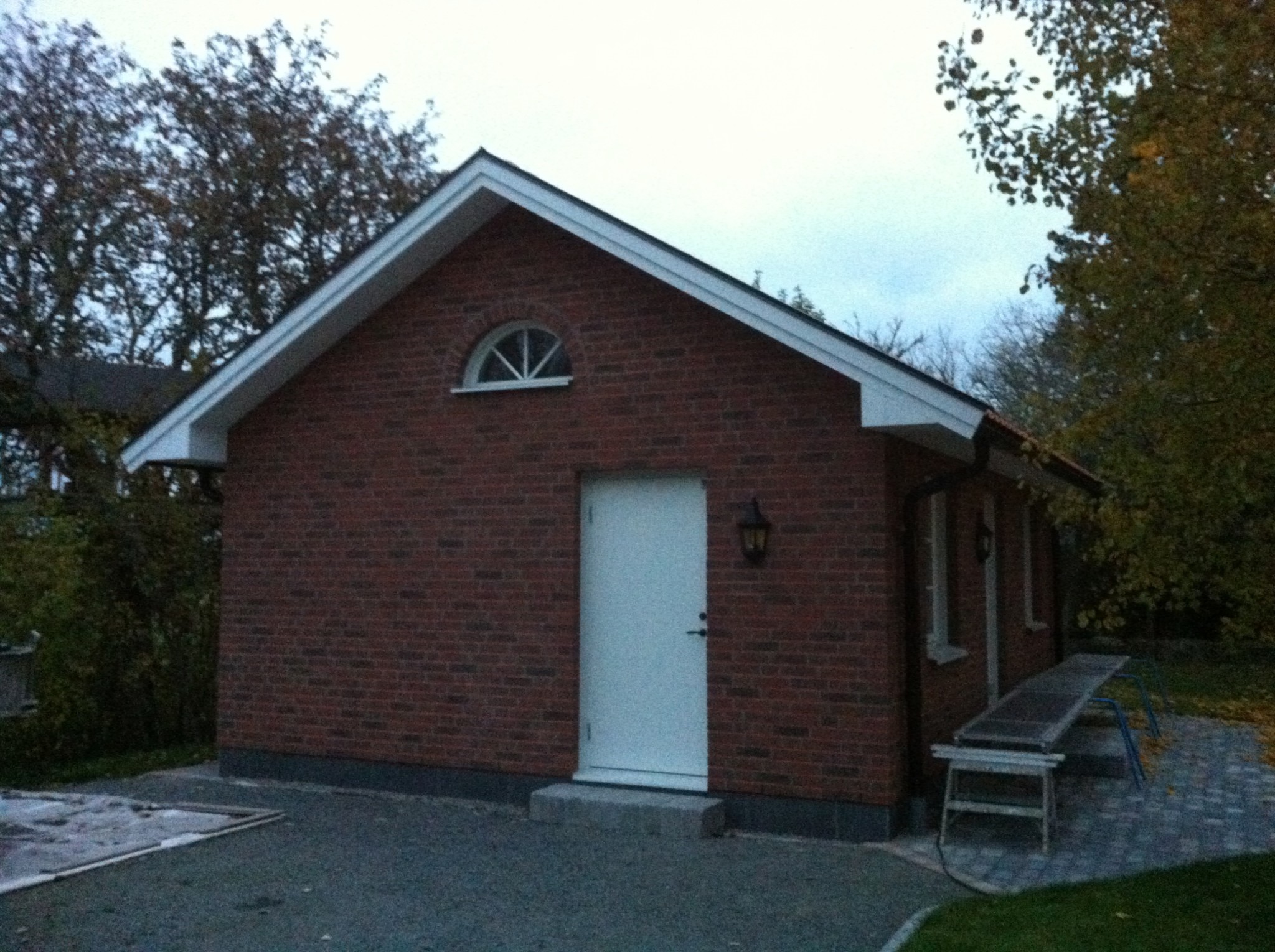

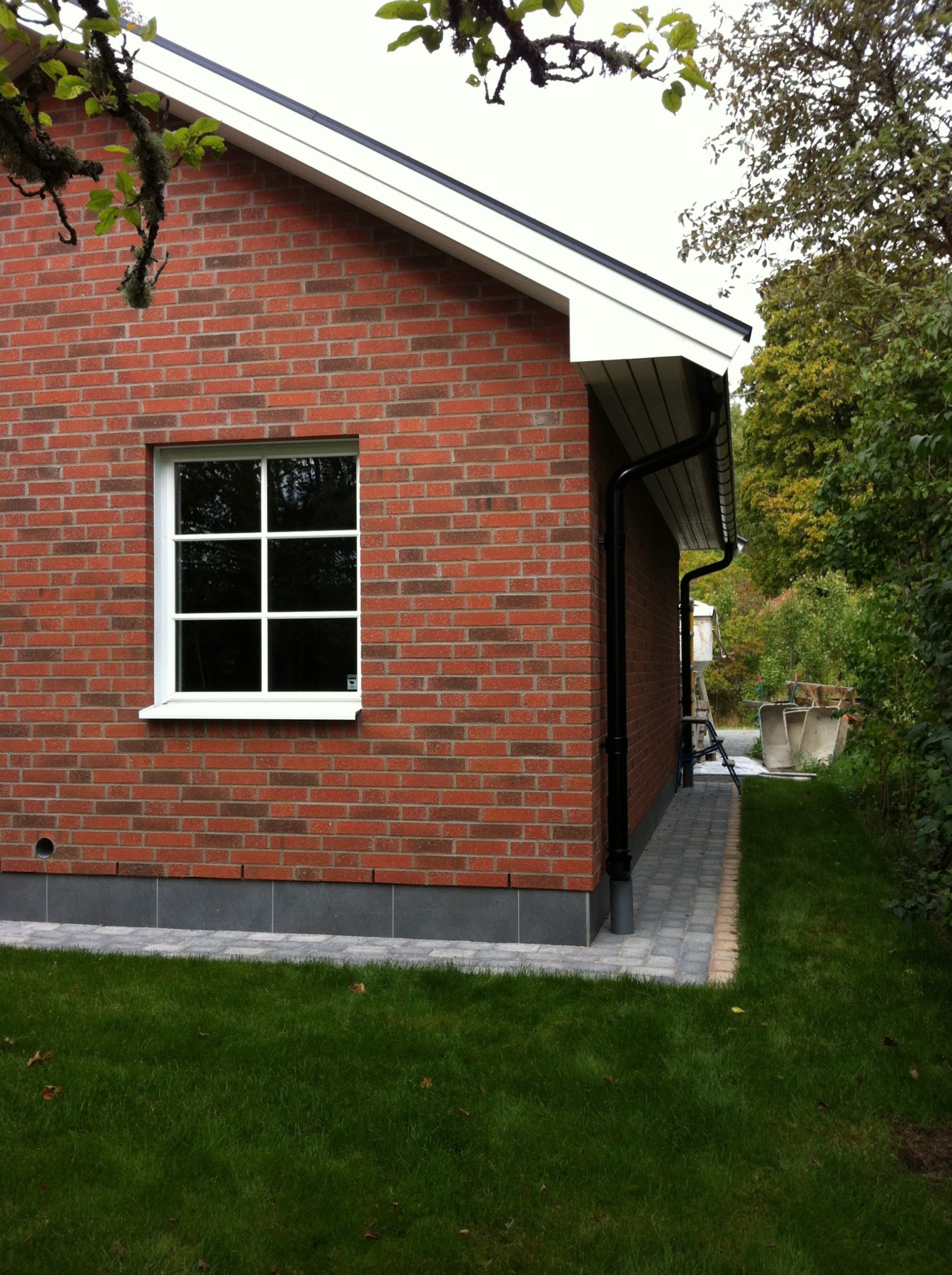

Trappen till förrådet som bestod av lastpall har fått lämna plats åt en i murblock, utelampor monterade, brädor till takfot/underspikning är grundade/målade och även uppspikade så nu är utsidan helt klar!
Målarverkstad!
Trapp, lampor och underspikning/lådor!

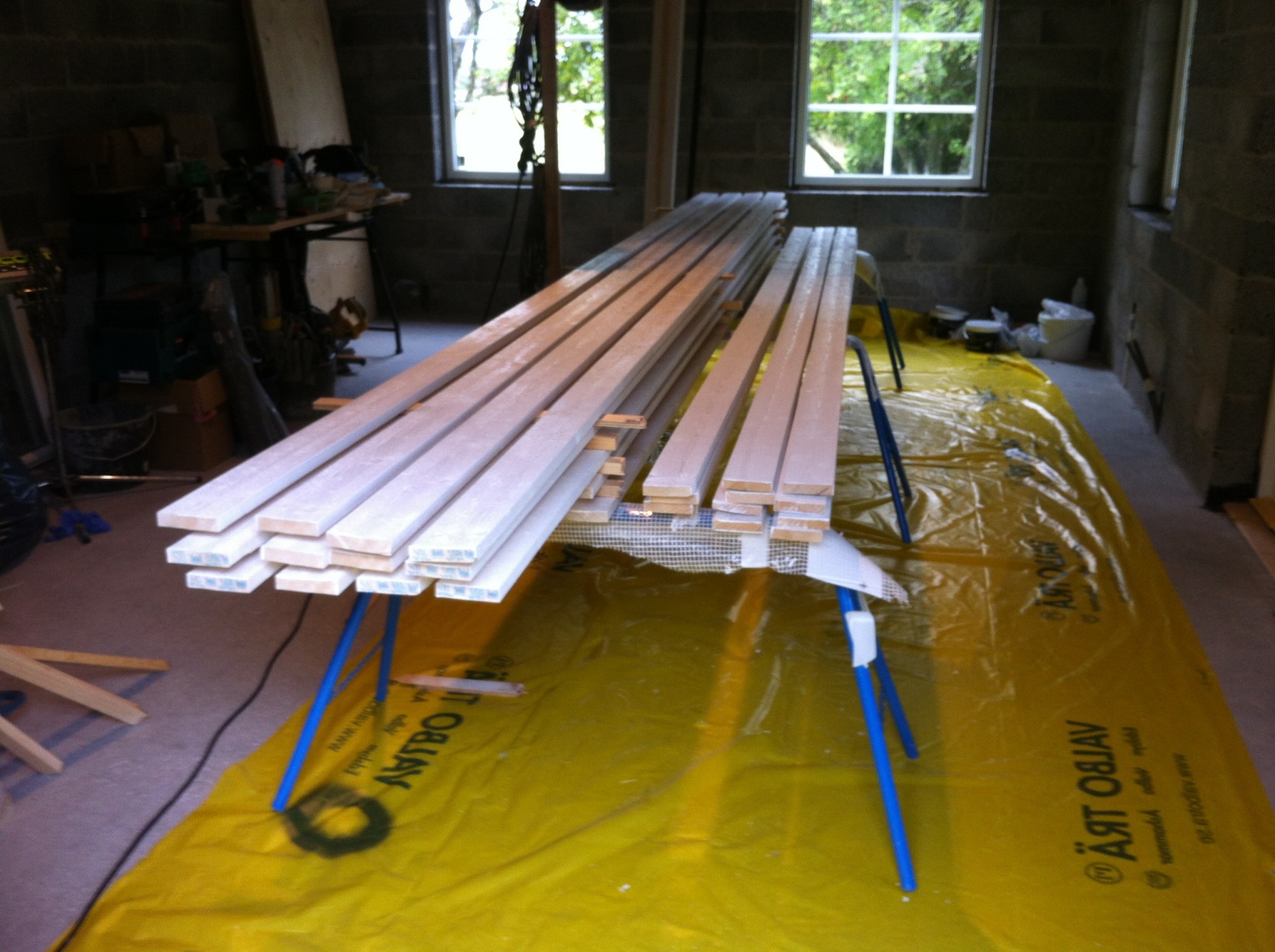

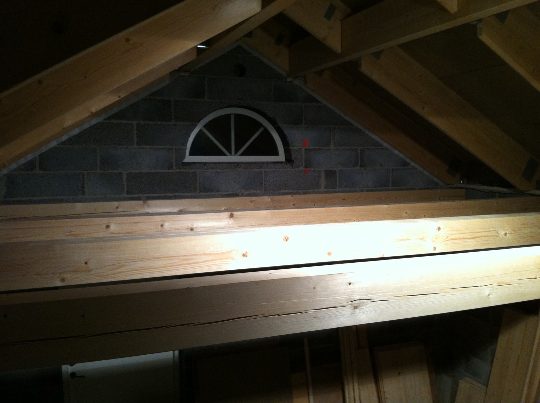

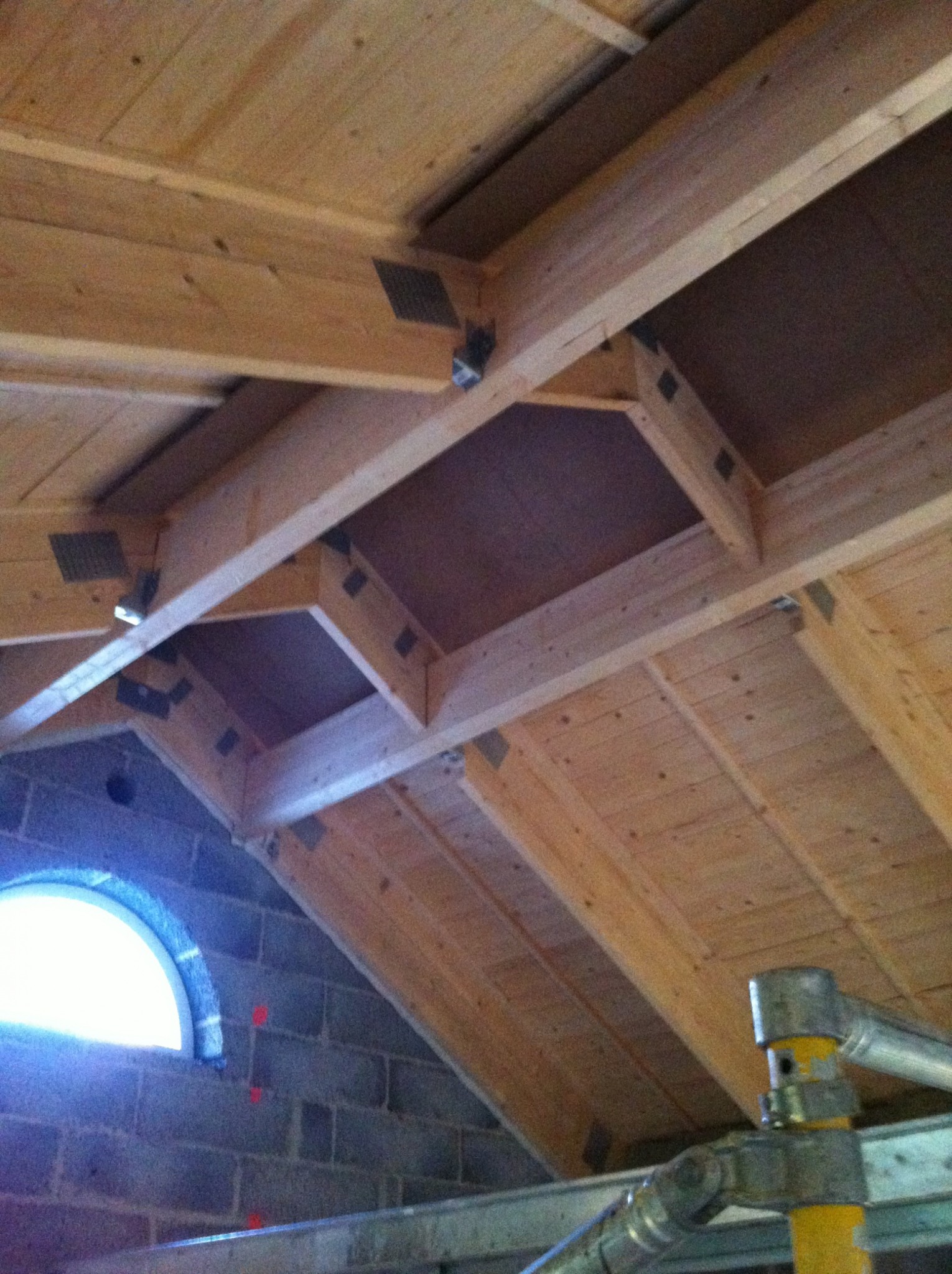

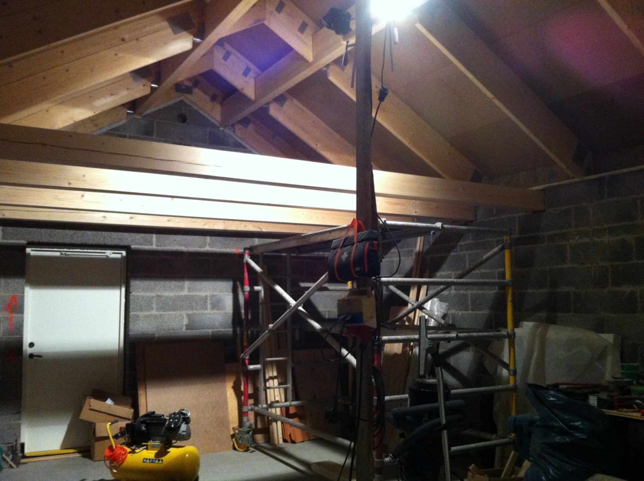

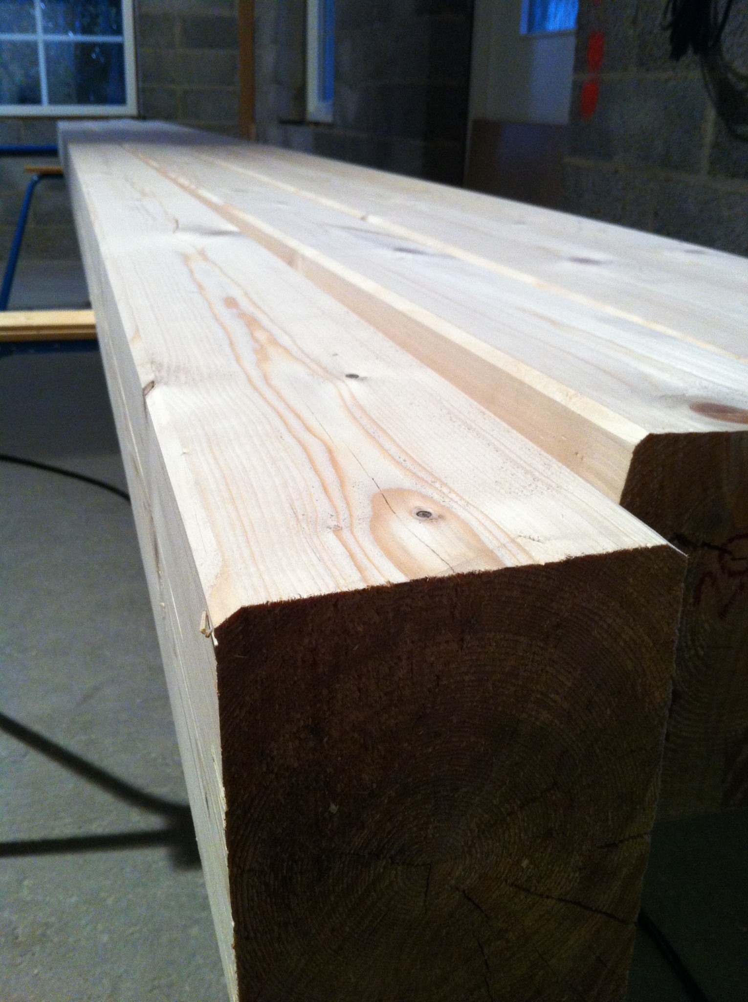

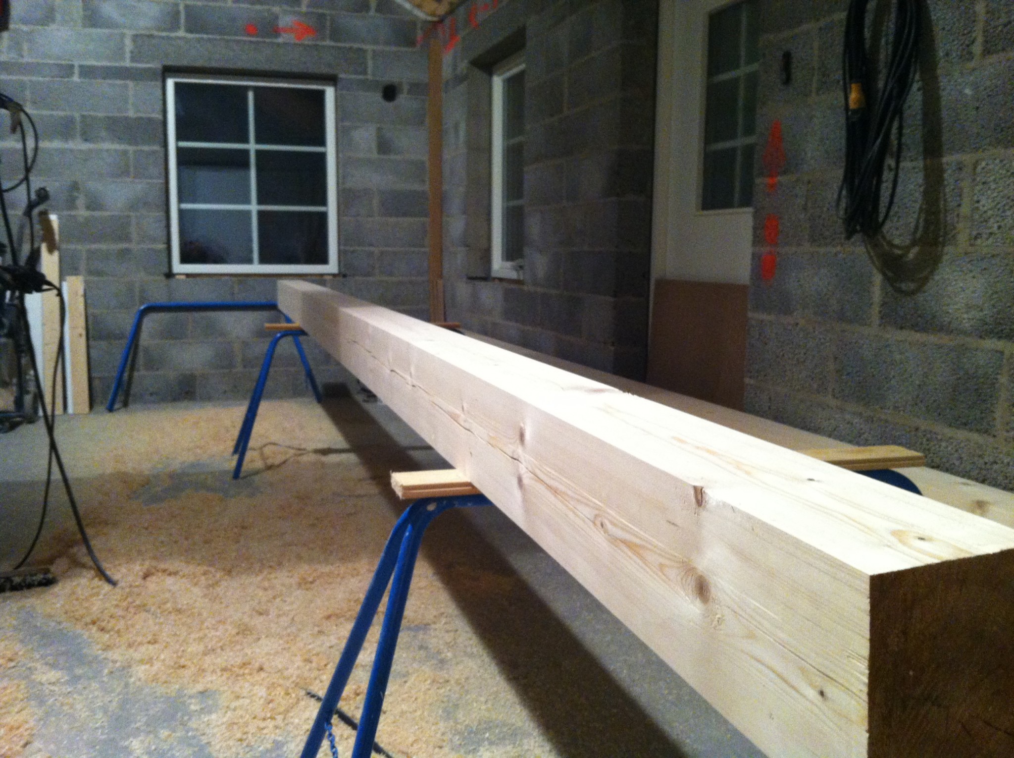

Då jag planerade denna byggnad tidigare ville jag ha ett loft över förrådsdelen och en bit ut i rummet, för att få det att se lite rustikt ut har jag valt att lägga in timmerbjälkar, efter att de sågats sommaren -15 har de fått legat o torkat till sig. Köpte mig en elhyvel då jag ej fick tag i någon i närheten som hade en stor kutter, resultatet vart riktigt bra!
Sågat ur i Lecan för upplag av bjälkarna o lyfter dem smidigt på plats...not!

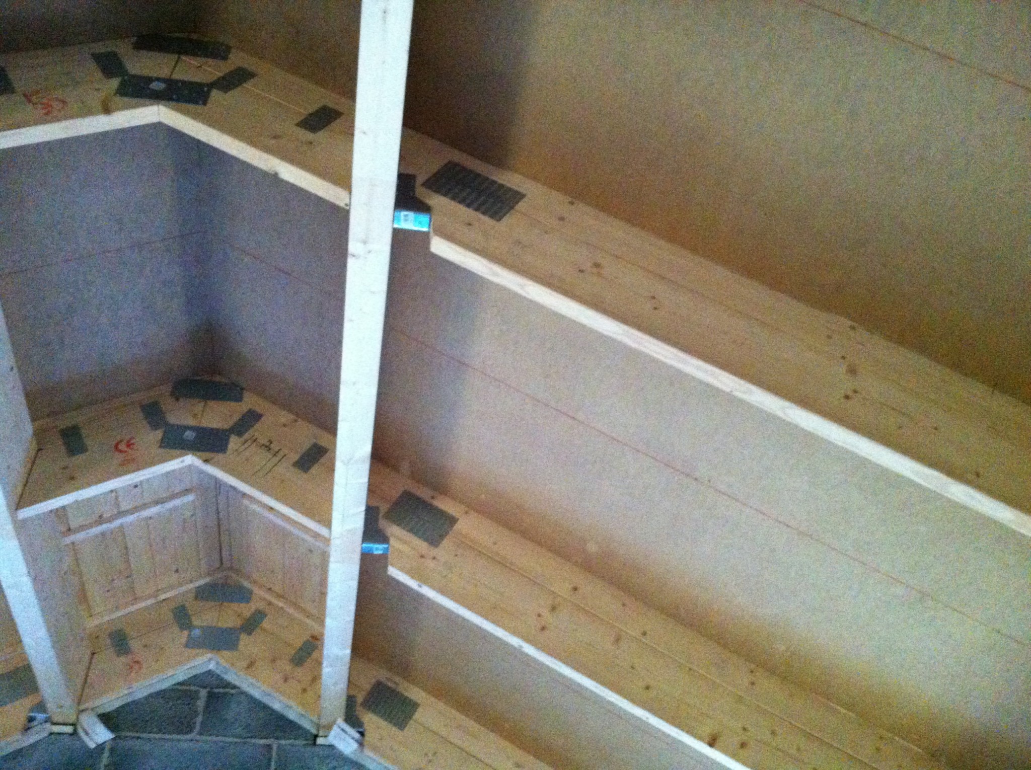

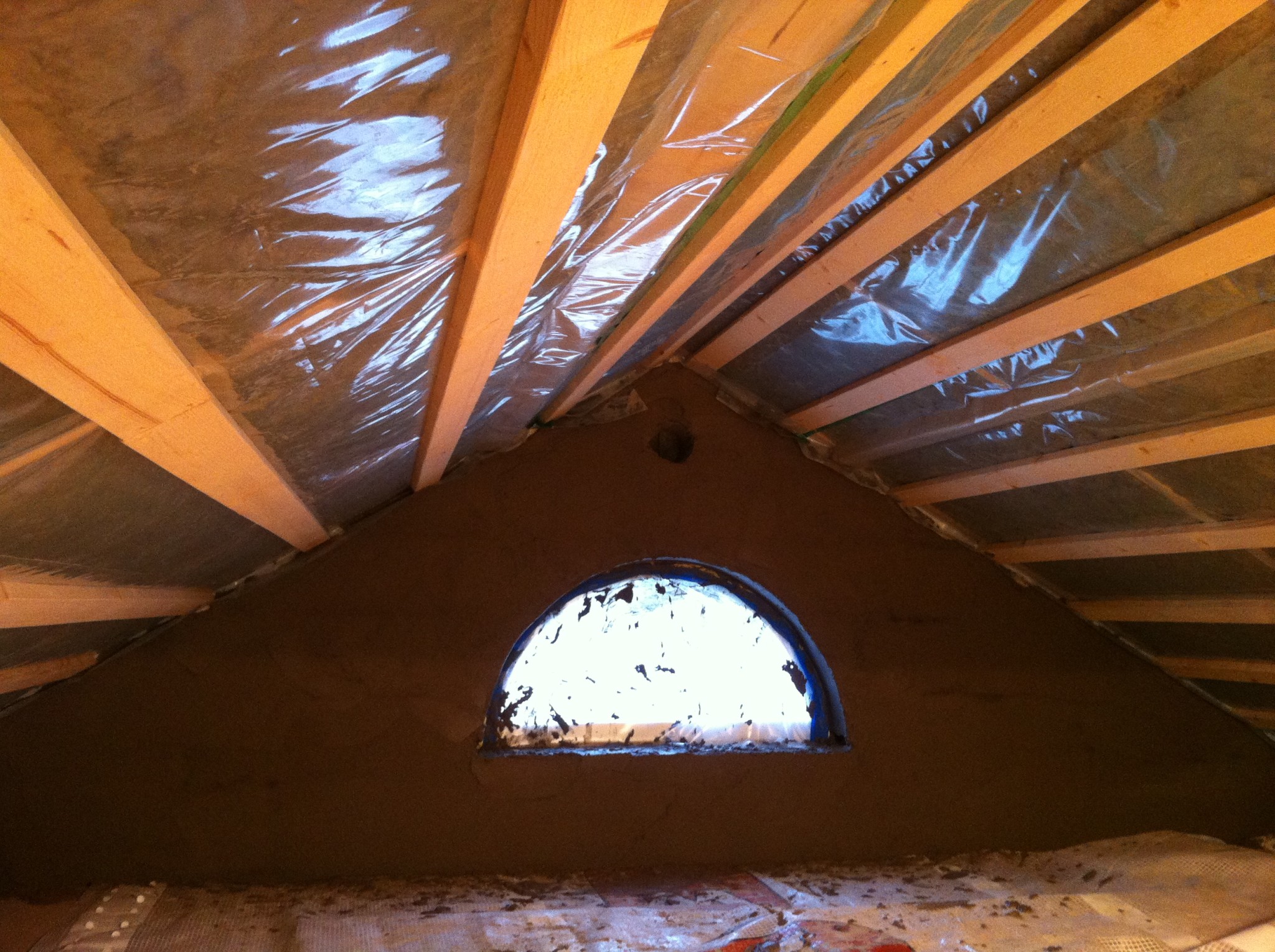

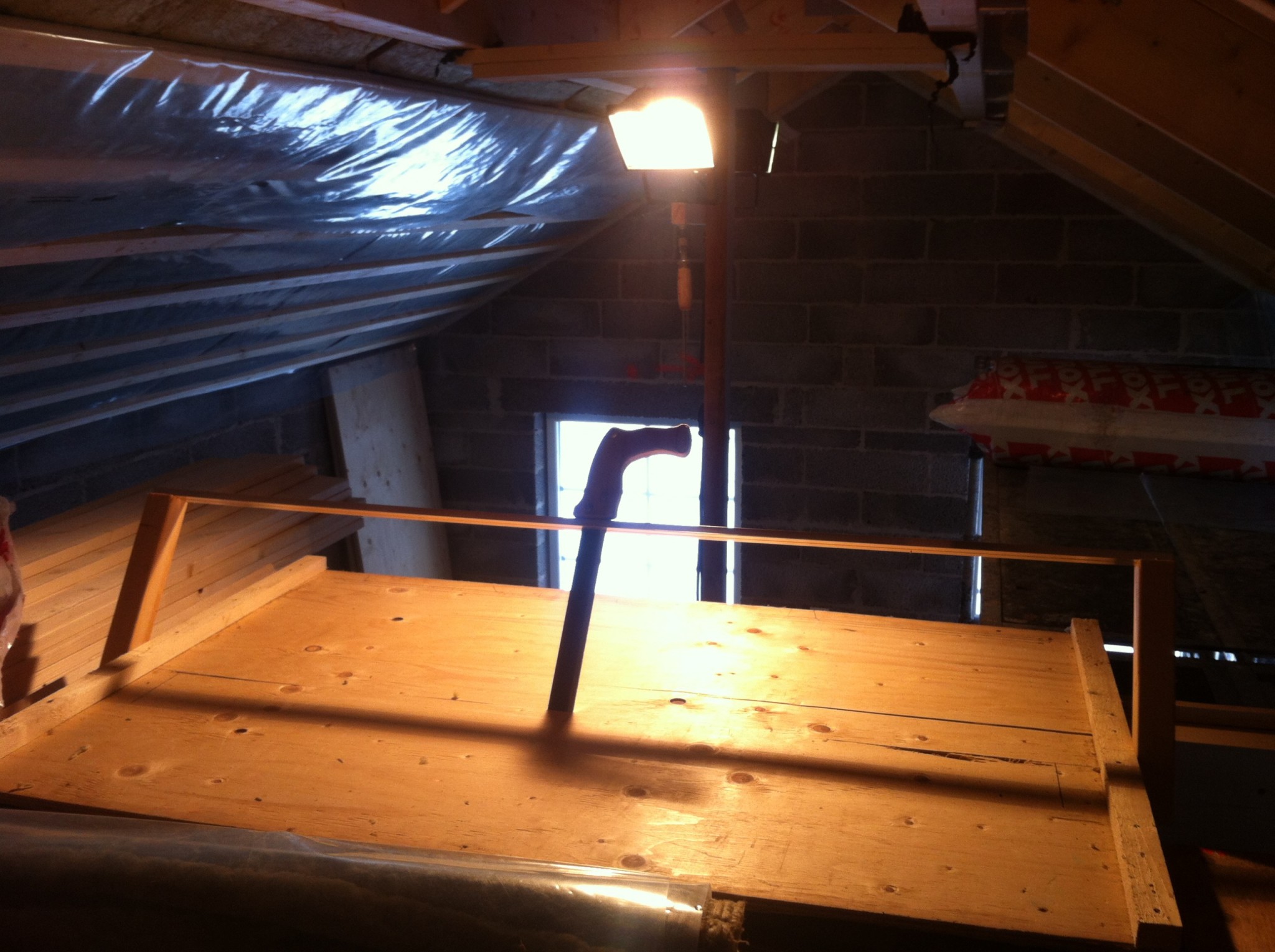

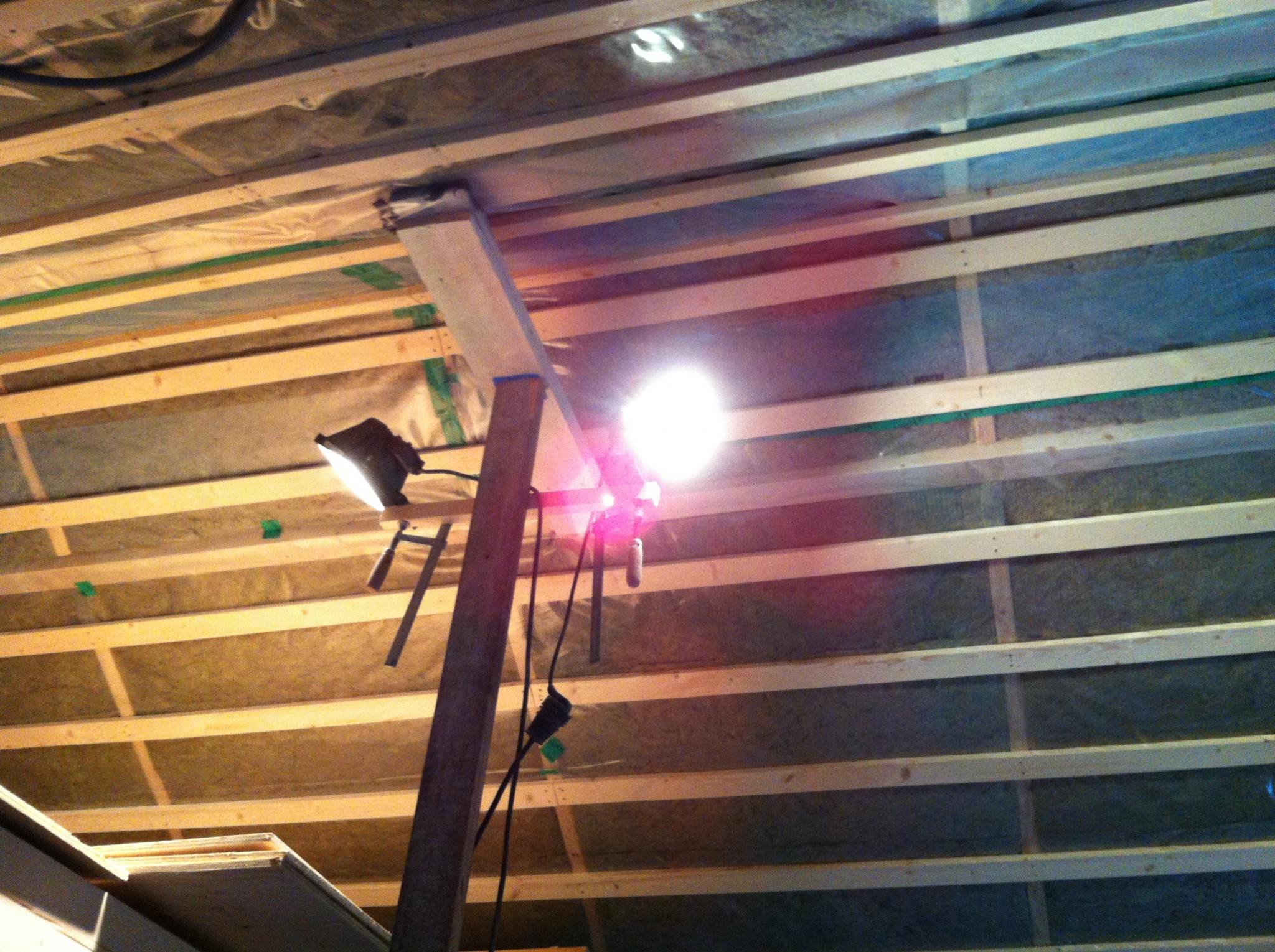

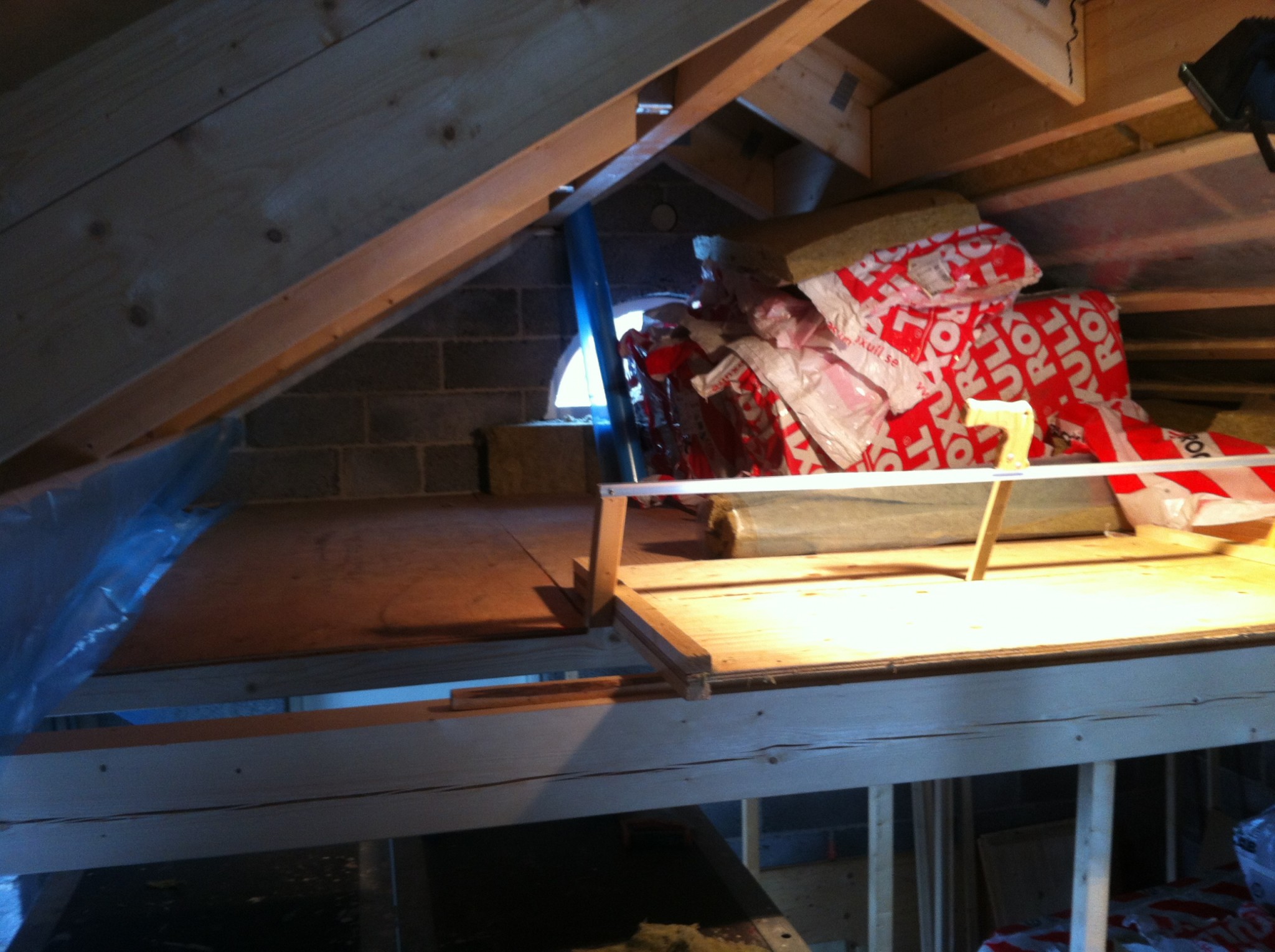

Lite bilder av luftning av taket och isolering av detta.
Ett otroligt roligt moment där jag valde att köra med skivor (isolering) då jag hade över från ett tidigare projekt, satte med mig ångspärr och gles vartefter.
Jag hade tänkt redan innan jag började att det kommer bli knepigt att skära isoleringen tätt emot alla vinklar etc så jag gjorde mig ett enkelt skärbord (vet att det finns att hyra) men vill ha lite utmaning!

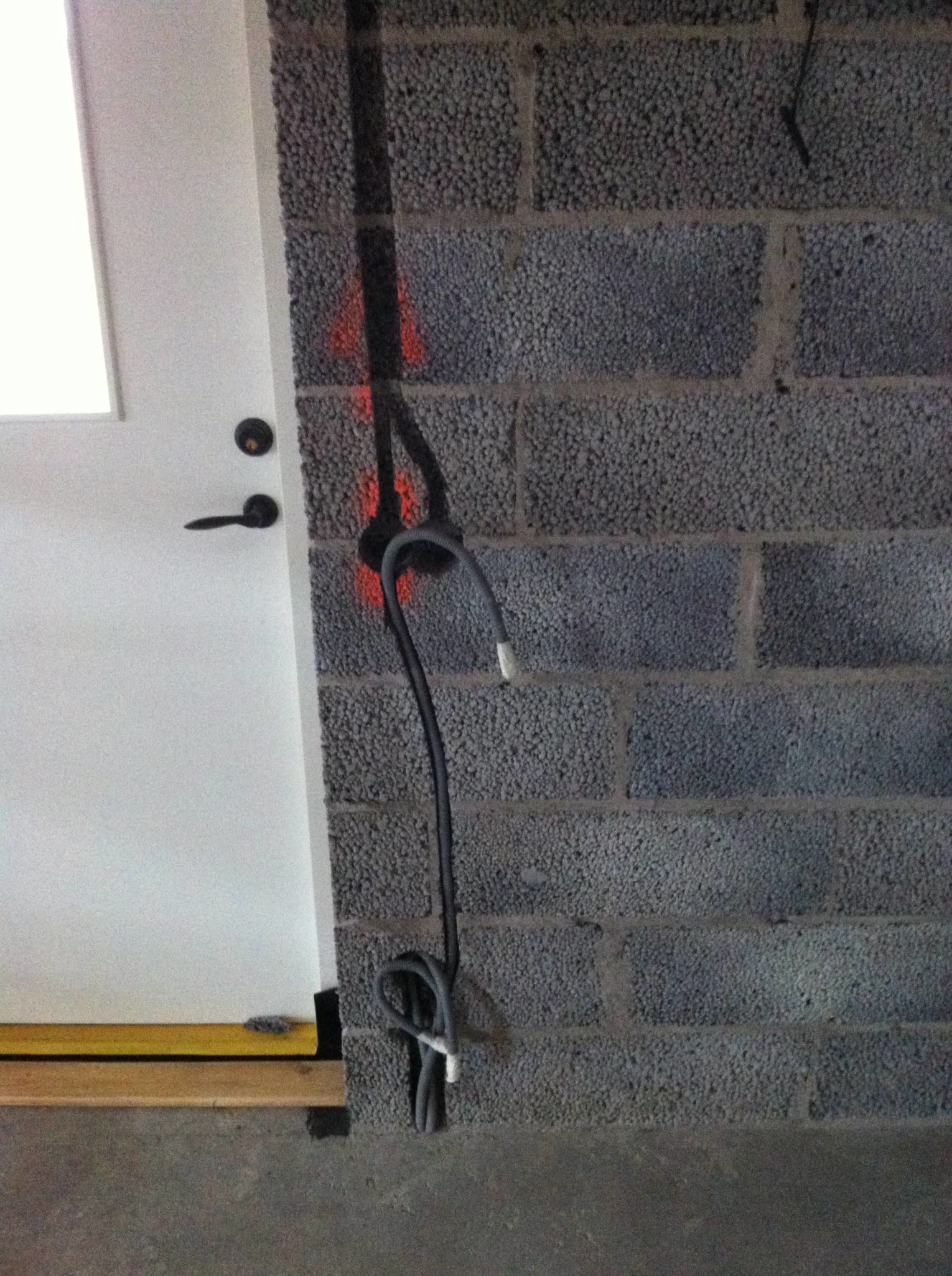

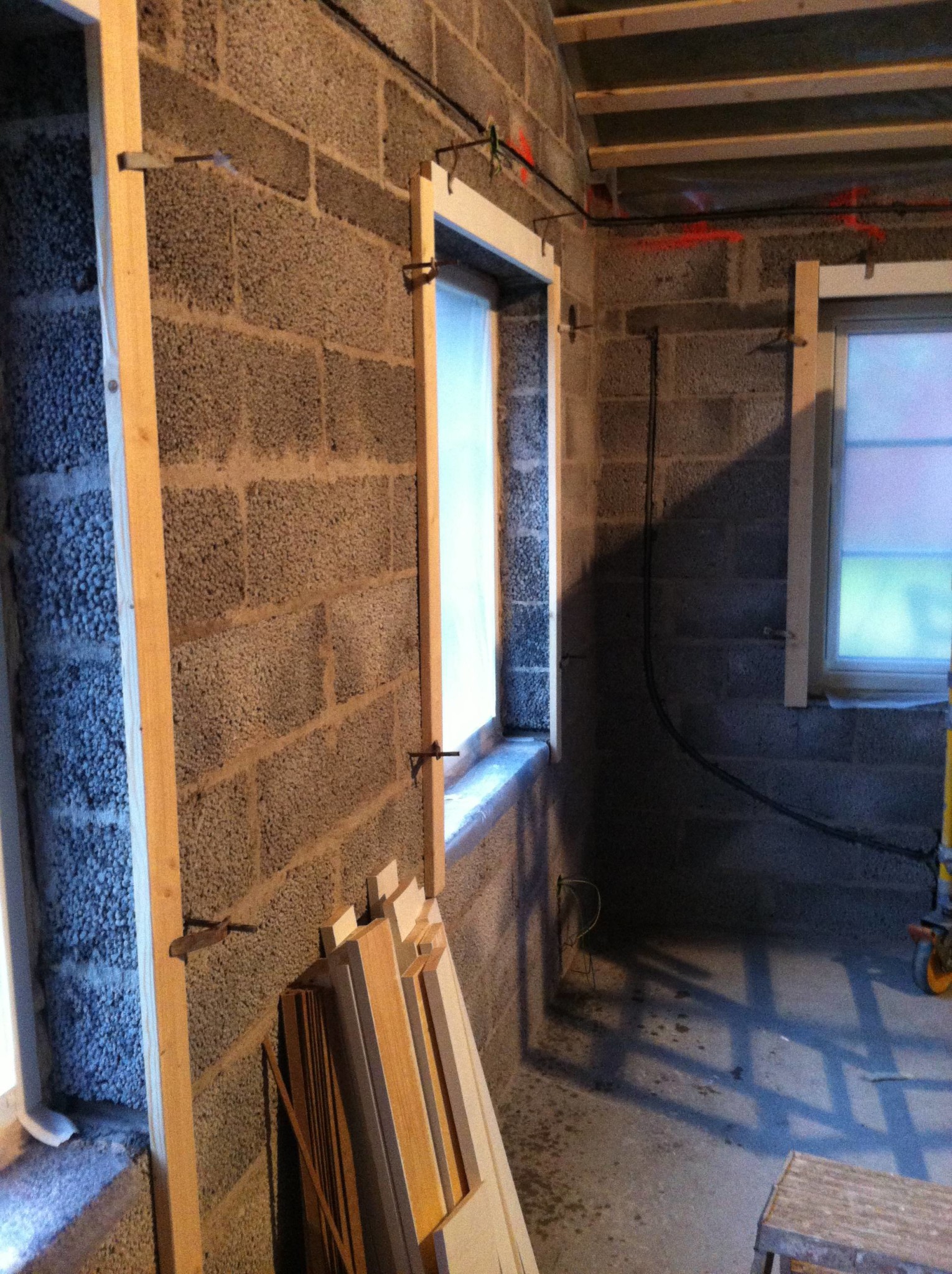

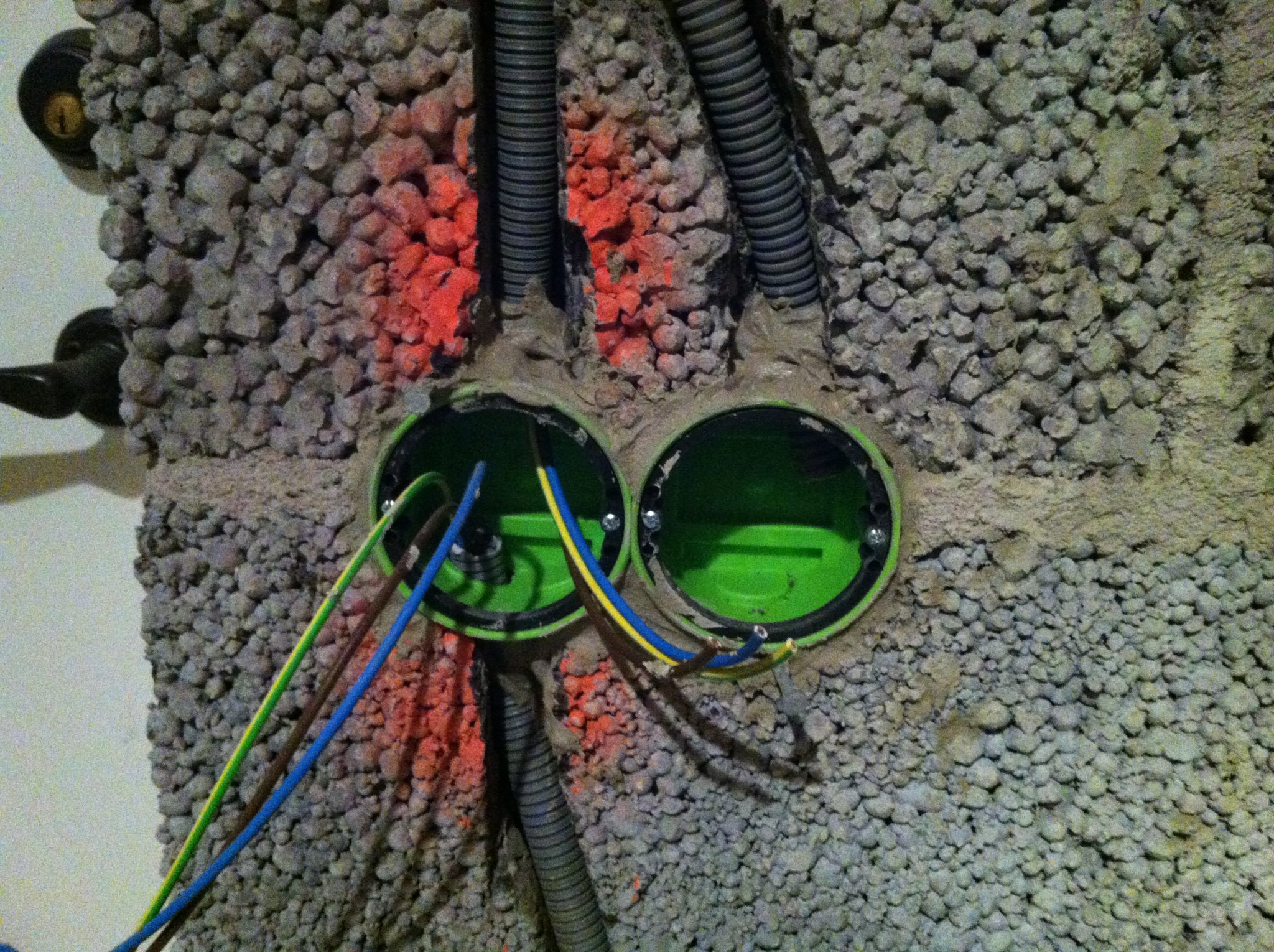

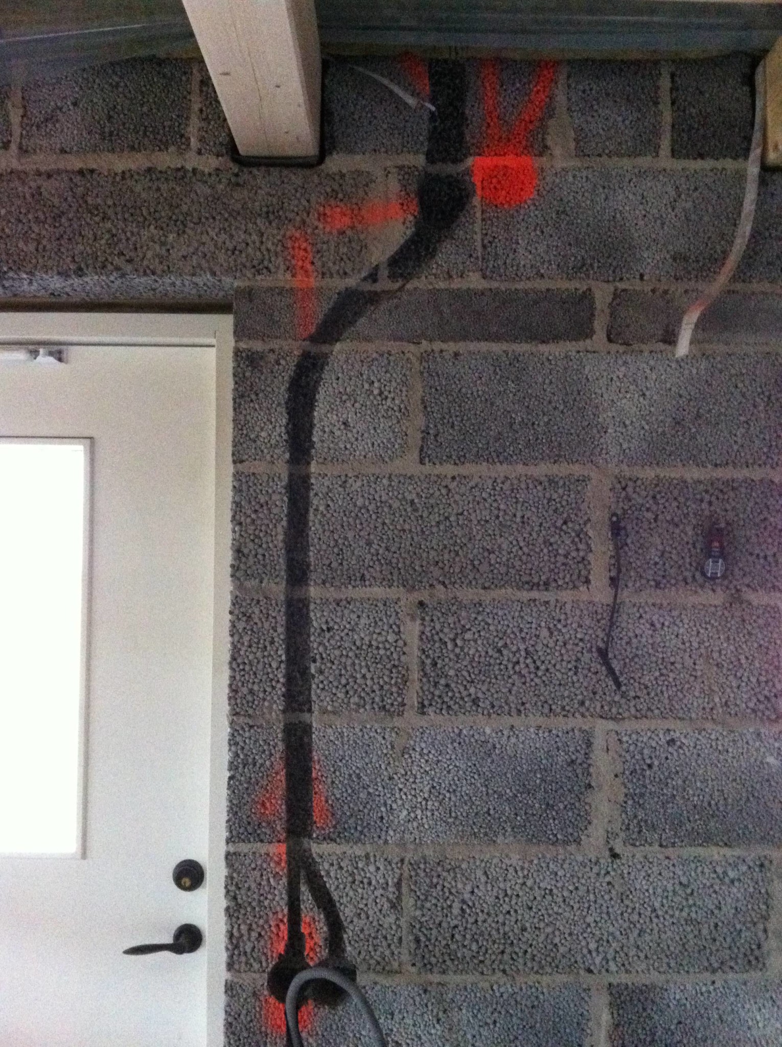

När taket var isolerat var det dags att sätta igång med elen som ska dras i väggarna före putsningen, spåra i lecan, dra slang och sätta dosor är inte så jätteroligt att se på bild men det kommer ett par st iallafall!
Då kör jag vidare i mitt lilla hus!

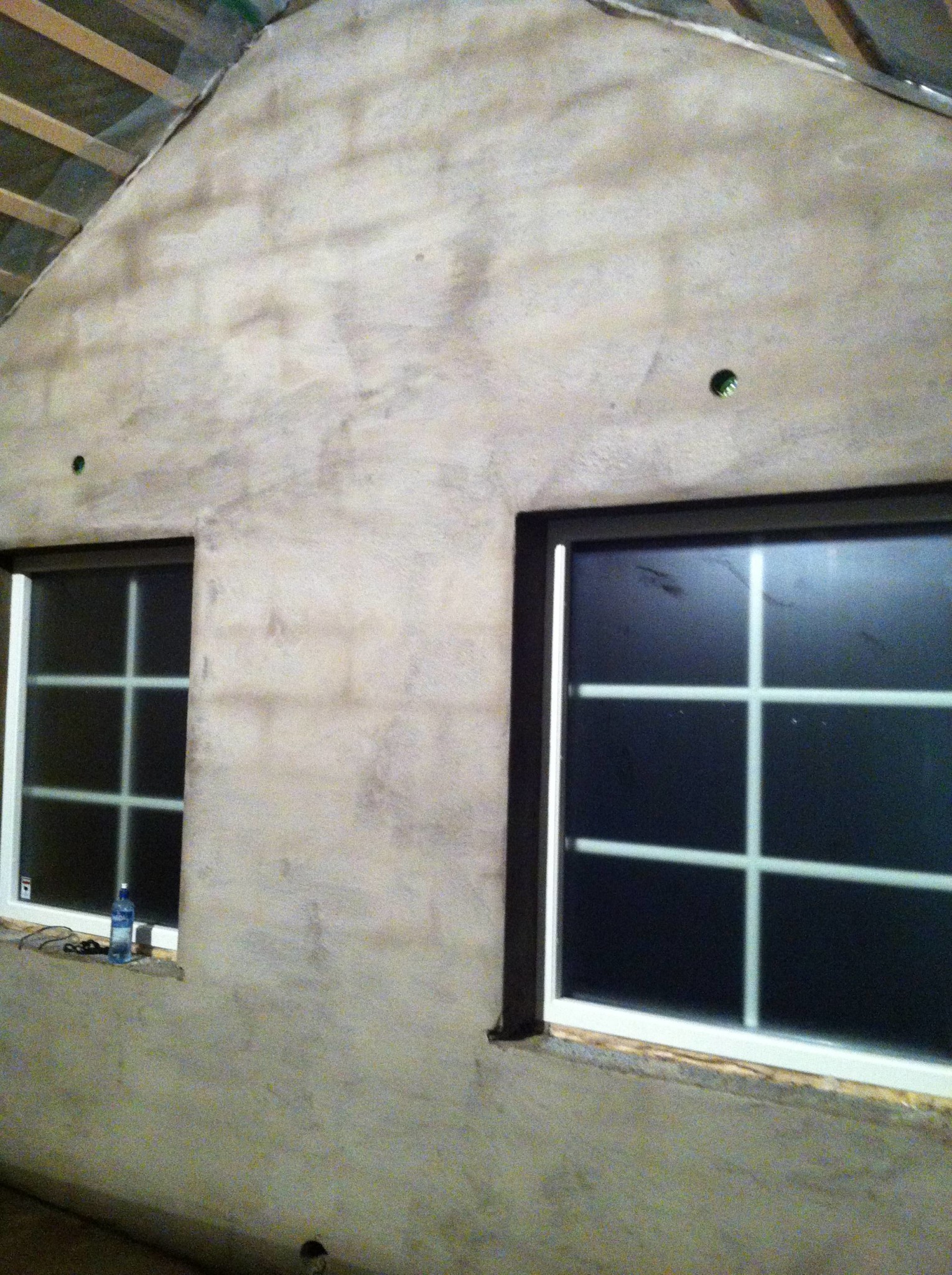

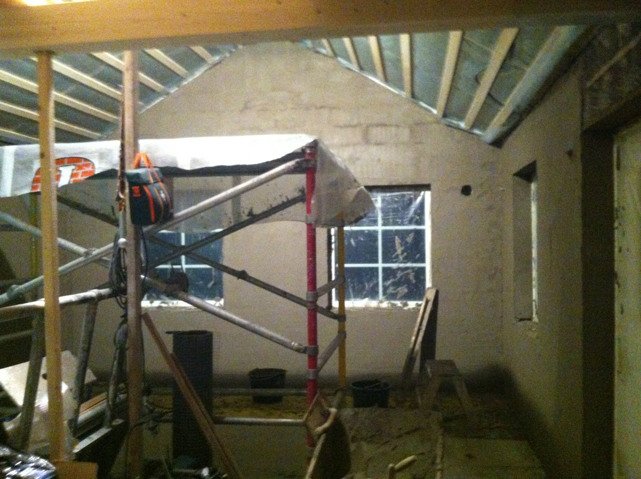

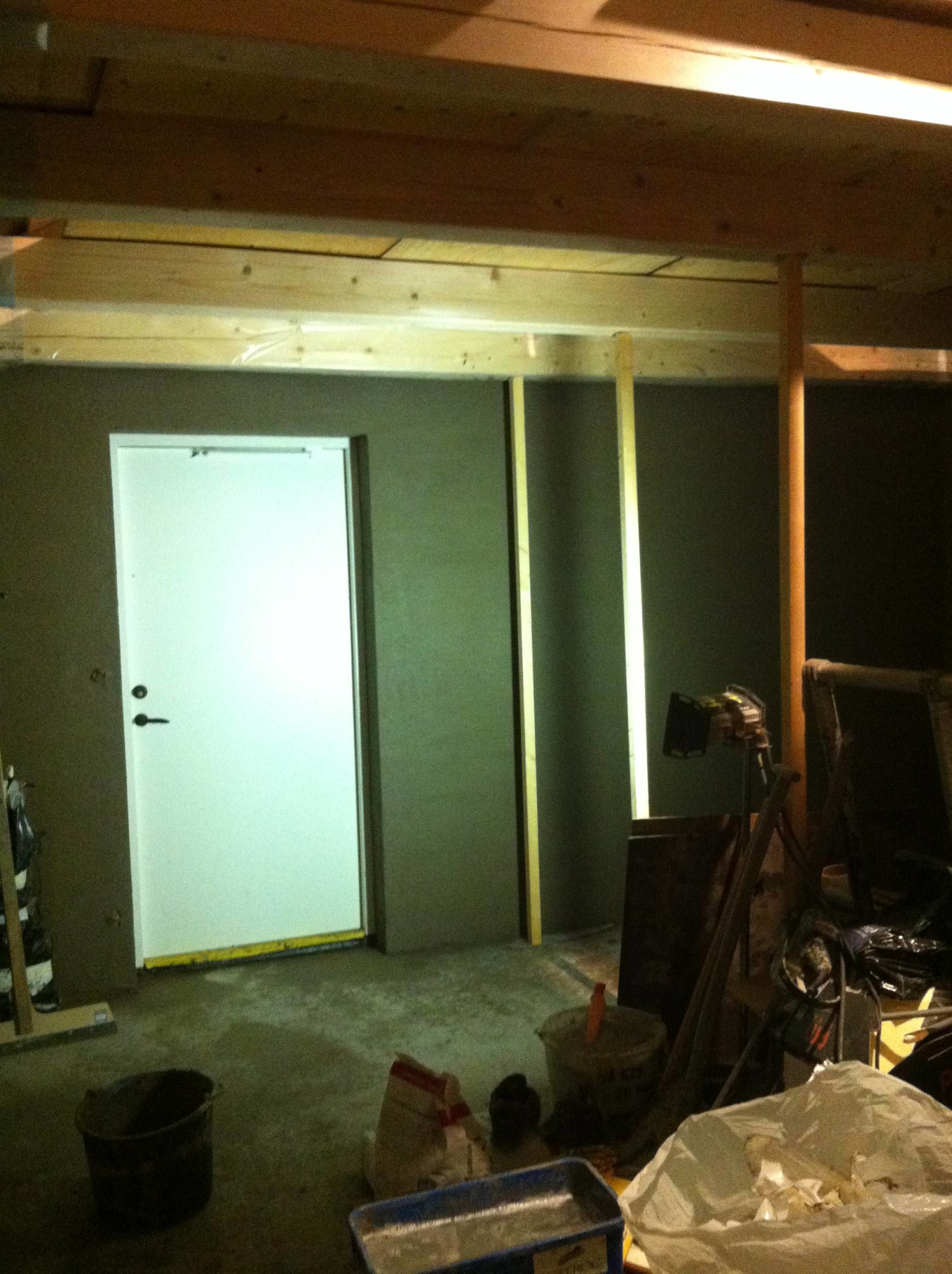

Efter att elen var klar drog jag igång med att putsa väggarna, hade bestämt mig för att ha dem endast slammade för att få liv i dem istället för slätputs, fönstersmygarna har jag stockat ut till slätputs som en detalj.
Putsade smygarna först för att sedan gå med slamningen fram till ytterhörn smyg.
Loftet
Bild på resultat!
Loftet
Bild på resultat!

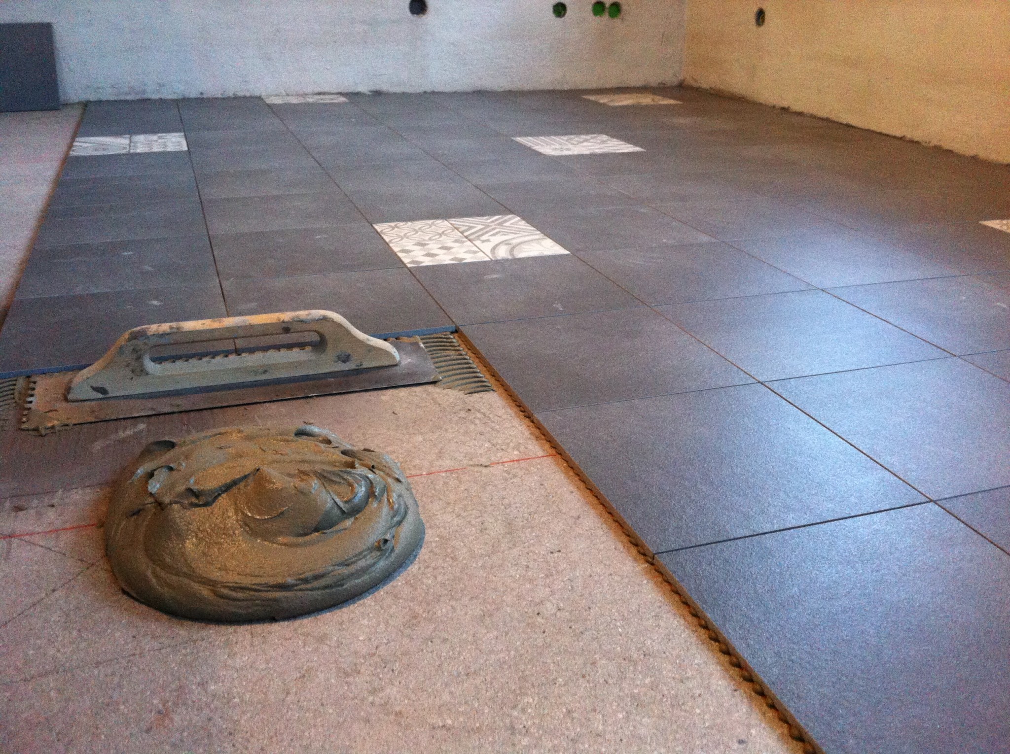

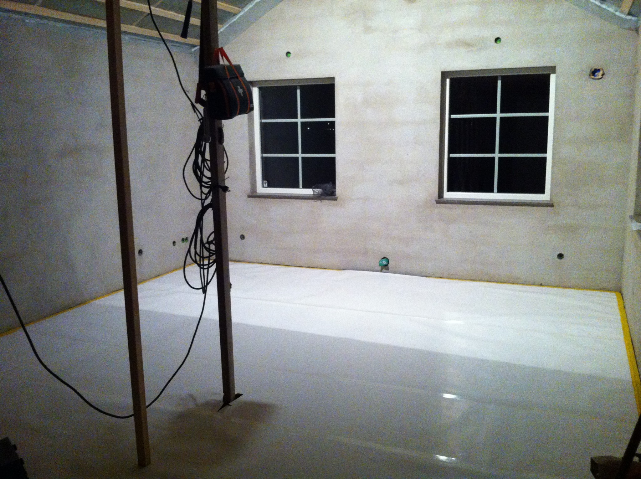

Planen var då när puts var klar (nov-dec) att lägga in klinkergolvet, jag ville ha det inlagt så tidigt som möjligt för att sedan när det torkat 30dagar dra igång golvvärmen.
Jag fick in golvet, plus även fog och täckt med papp, sen tog jag ledigt från projektet och tillbringade all tid med mor.
Den perioden varade fram till vår/sommar då jag kom över dessa godingar och min lust att skapa återfanns

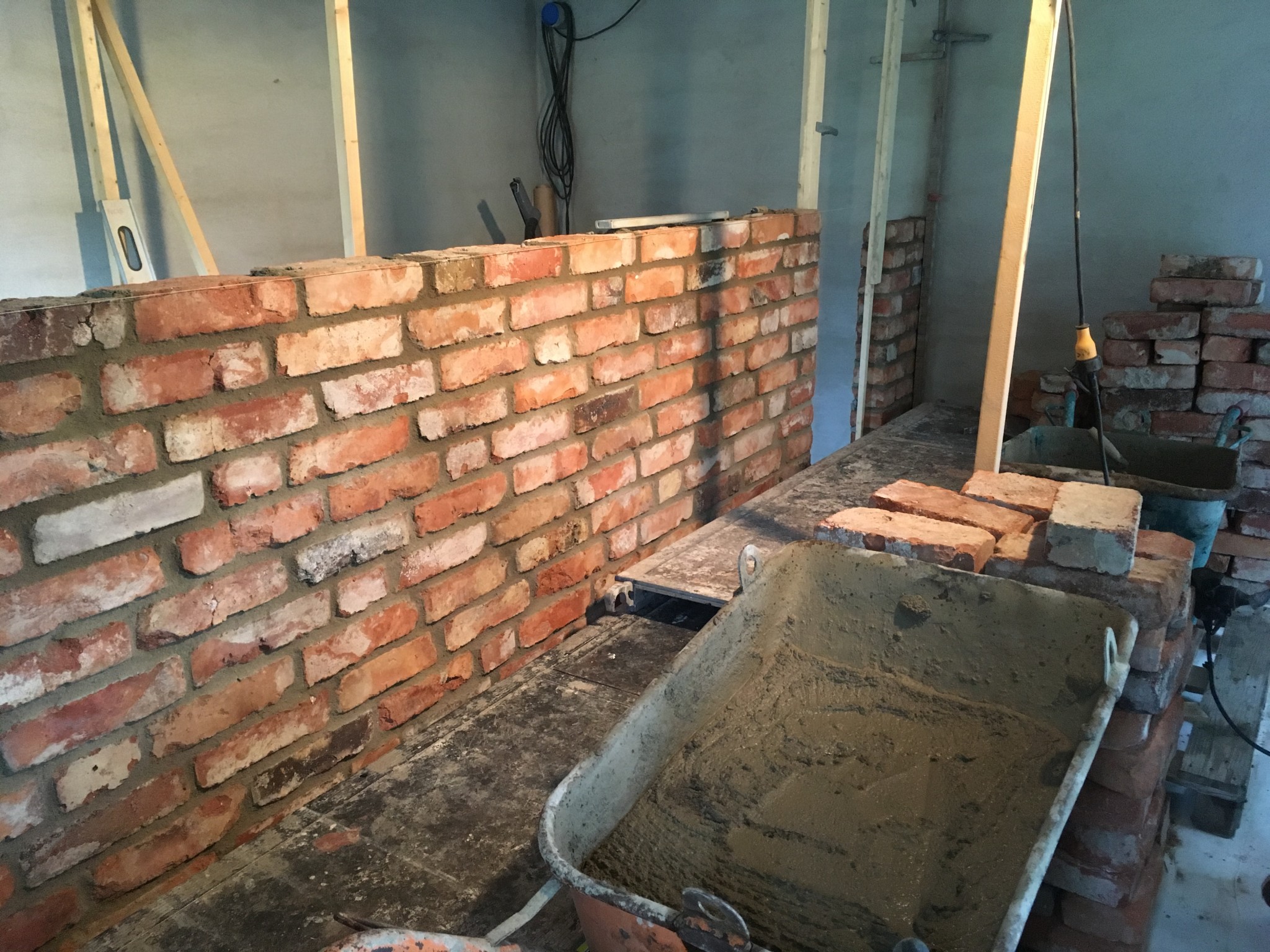

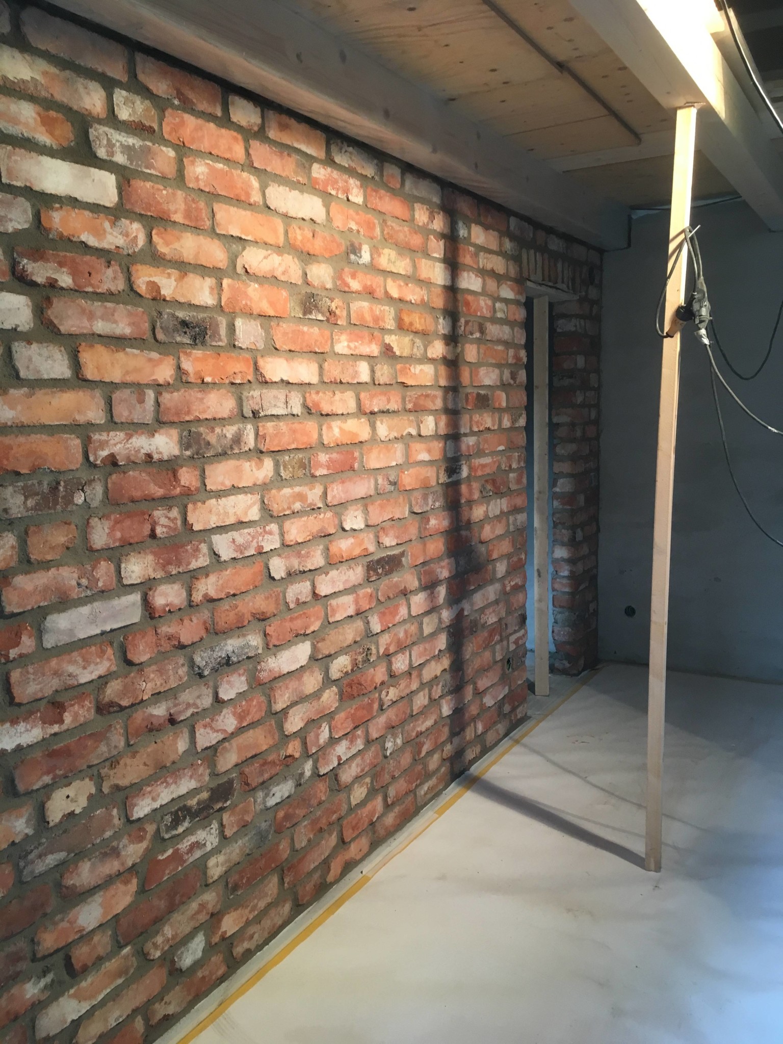

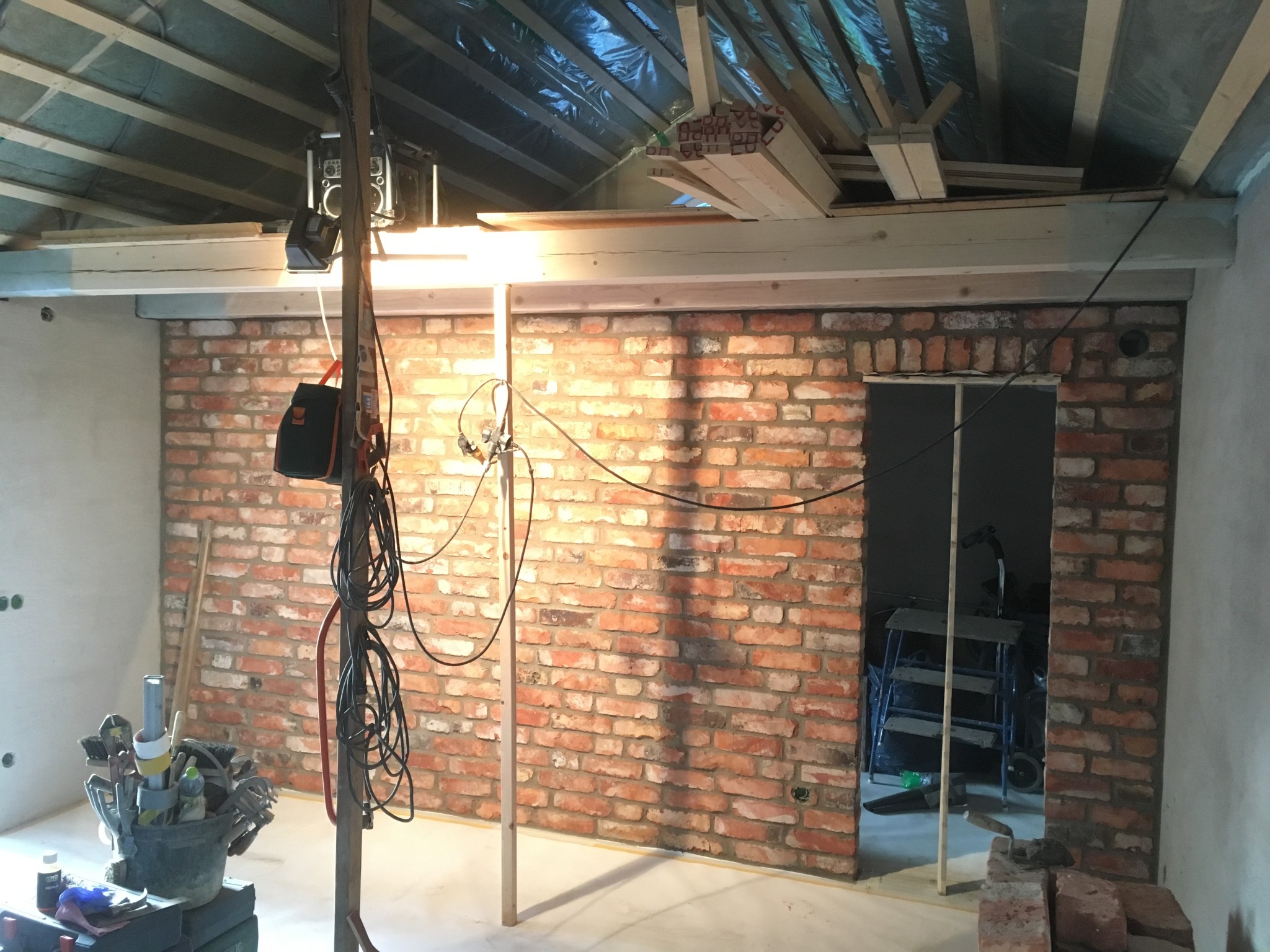

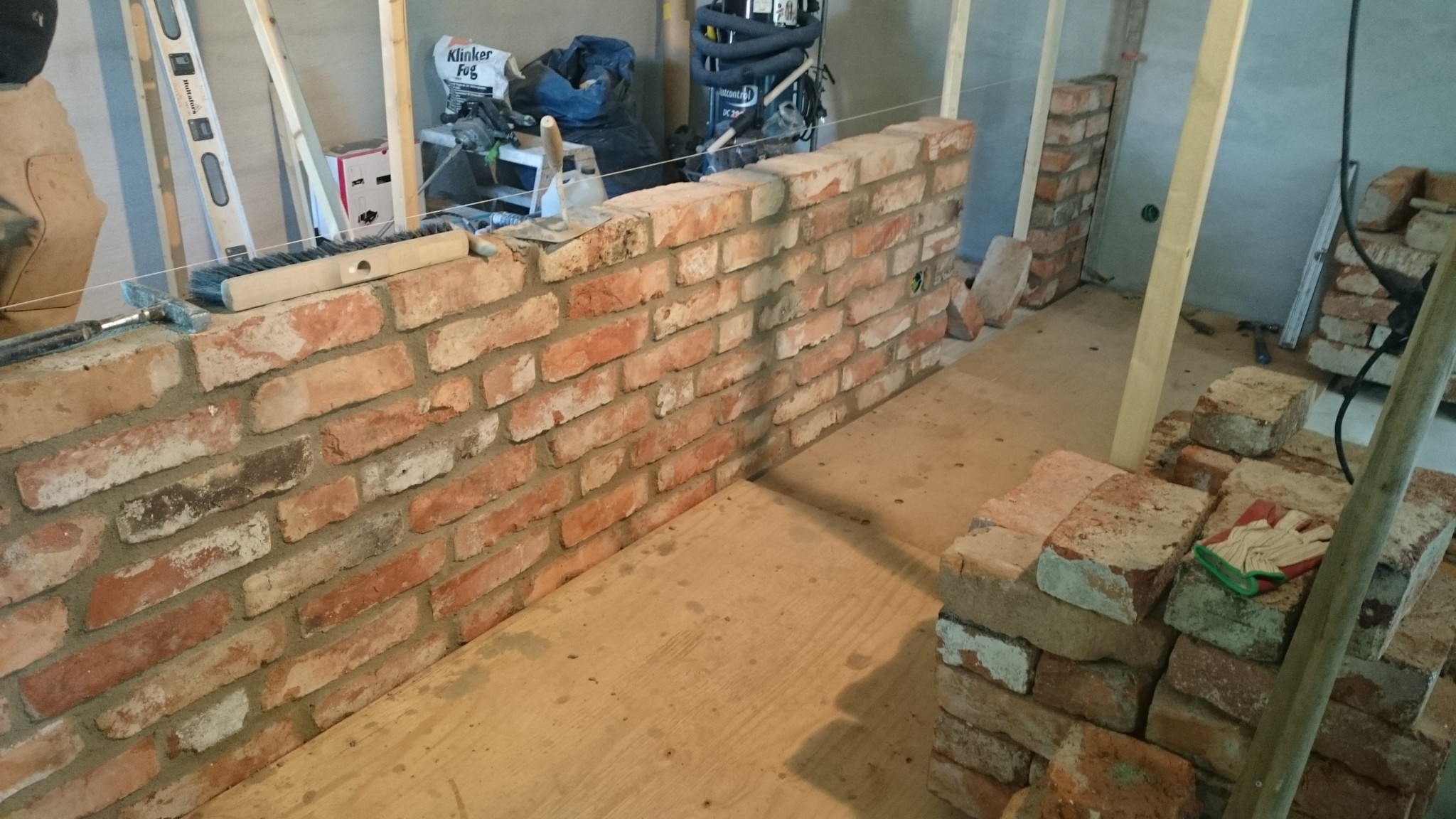

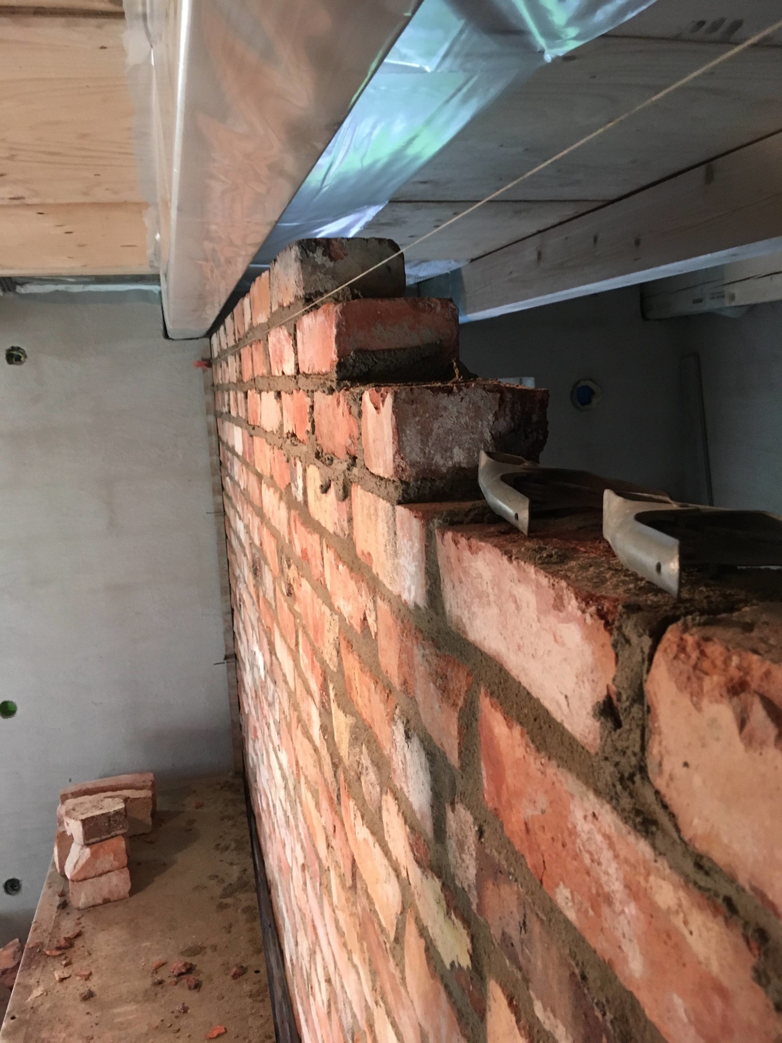

Tanken med denna mellanvägg är att skilja förrådsdelen med rumsdelen men också att även här få in den rustika känslan och enligt mig finns inget bättre än som i detta fall 150 år gammalt tegel. Jag fick lägga ned mycket tid på att rensa dem och själva murningen av dem var en återblick av vad de gamla murarna fick slita, jag har stora händer och är van att mura men dessa kändes i händer och armar, tur att det inte var så många kvadrat.
När väggen var uppe kändes det toppen då det blev precis den känslan som jag önskat!
Den här dörröppningen kommer jag att återkomma till senare då den mest är en snygg detalj enligt undertecknad!
Mvh Kramla
