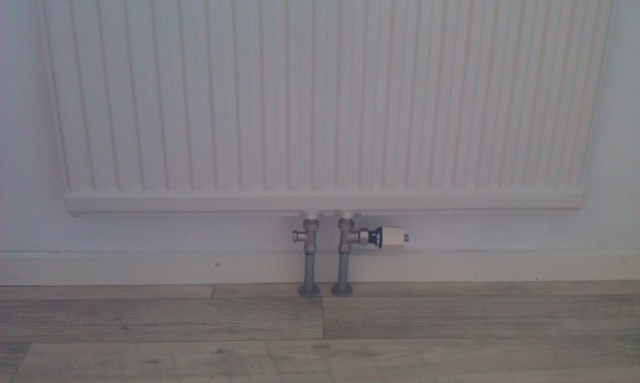

Jag har bytt ut gamla vedpannan mot bergvärme och hade tänkt byta radiatorer (i de rum som inte får golvvärme) till "kompaktradiatorer" för att kunna sänka temperaturen ut från VP.
Visst är det så man brukar göra, eller är jag ute å cyklar?
Problemet är att jag har enrörssystem med anslutningarna i mitten av radiatorerna.
Finns det radiatorer som passar att sätta här?
Eller är det mer värt att dra nytt tvårörs-system i krypgrunden?

Jodå! Man brukar som du skriver öka stoleken på radiatorerna när man installerar VP. Du får ju inte alls samma temp på tilloppet som du hade förut.
Jag brukar montera Thermopanels V4 panelradiator (dolt koppel) med tillbehöret "TP flex" läs mer här: http://thermopanel.se/docs/TP_Mini_Produktkatalog_001023_web.pdf Den är omställningsbar till 1-rörs system!
Gänga bort termostat och returventilen på dina radisar, montera övergångar till PEX och dra PEX:en i en "båge" upp till TP flex med korrekt anslutningsmutter. (M22 gänga)
Lufta ur både radiator och TP flex efter installation!
Enklare och snyggare kan det inte bli... d^_^b
