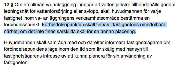

Här har du lagkravet som ligger på kommunen:
https://www.riksdagen.se/sv/dokumen...06412-om-allmanna-vattentjanster_sfs-2006-412
Hur "omedelbar närhet" respektive "särskilda skäl" ska tolkas behöver lite utredning.
Och propositionstexten var bara en googling bort.
https://www.riksdagen.se/sv/dokument-lagar/dokument/proposition/allmanna-vattentjanster_GT0378
Jag läser den som om kommunen kan lägga förbindelsepunkten som de har angett:

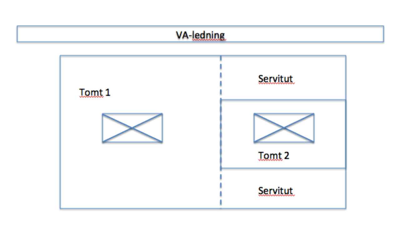

OK! Tack för det. Kommunen har lagt förbindelsepunkten uppe i högra hörnet på min ritning (övre högra hörnet av tomt 1) så det är ca 13meter ned till gränsen till min tomt.Claes Sörmland skrev:
Som det står, huvudmannen (kommunen/VA-bolaget) ska enligt huvudregeln inte behöva ha ledningar på privat tomt- eller kvartersmark. Att servitutet inte är din mark spelar mindre roll, det är ändå privat tomt- eller kvartersmark. Det är DIN fastighet som getts ett servitut att ha ledningar där, inte kommunen.

Det låter inte som att servitutet ger dig rätt att förlägga VA-anslutningen där.R Rado skrev:Hej,
Jag har en obebyggd tomt som vi ska bygga ett hus på och därmed också ansluta till det kommunala VA-nätet. Min tomt (tomt 2 på skiss) ligger "inne" i en annan tomt (tomt 1 på skiss) och vi har servitut på marken framför vår tomt för tillfart/utfart samt biluppställning.
Min fråga är vad behöver vi gräva för VA och vad ska kommunen stå för? Kommunen hävdar att de enbart kommer gräva till servitutsgränsen (eftersom vi har servitut och det ska räknas som vår tomt) medan jag hävdar att de ska gräva över servitutet fram till vår tomt (som är standard).
Någon som kan hjälpa att reda ut detta?
Tack på förhand
Servitutet ger dig inga andra rättigheter än att använda området till in-/utfart samt biluppställning.
Det är inte brukaren av va-ledningen som behöver äga servitutet för va-anslutningen även om man kan tro det. Kommunen sätter upp ett separat lednings-servitut med berörd fastighetsägare (tomt 1 ovan) i samband med rördragningen.S sunqan skrev:
Precis, men TS ger intrycket av att tro att servitutet hans fastighet har på grannfastigheten ger andra rättigheter än in/utfart osv.C chokonanana skrev:
Som flera andra har påtalat, oavsett vad du har för servitut så ska förbindelspunkten vara i fastighetens närhet, dvs 0.5 m från tomtgränsen förutsatt att du ligger inom verksamhetsområdet för VA. Har kommunen inte fastslagit ett verksamhetsområde så kan de placera förbindelsepunkten var de vill.

Jag skulle inte säga utifrån din beskrivning att terrängförhållandena gör att din förbindelsepunkt inte ska ligga i tomtgräns.R Rado skrev:Tack för alla svaren. Men givet vad som stod i propositionstexten ovan så antar jag att jag inte har rätt att kräva att kommunen ska dra avloppet ner till min tomt?

Den sista delen av texten TROR jag gäller om man har en fastighet som redan är ansluten till VA och att man styckar den och att man då får en anslutningspunkt i närheten av ursprungsfastighetens anslutningspunkt.
Förutsatt att du ligger innanför ett fastslaget verksamhetsområde: Stå på dig!
