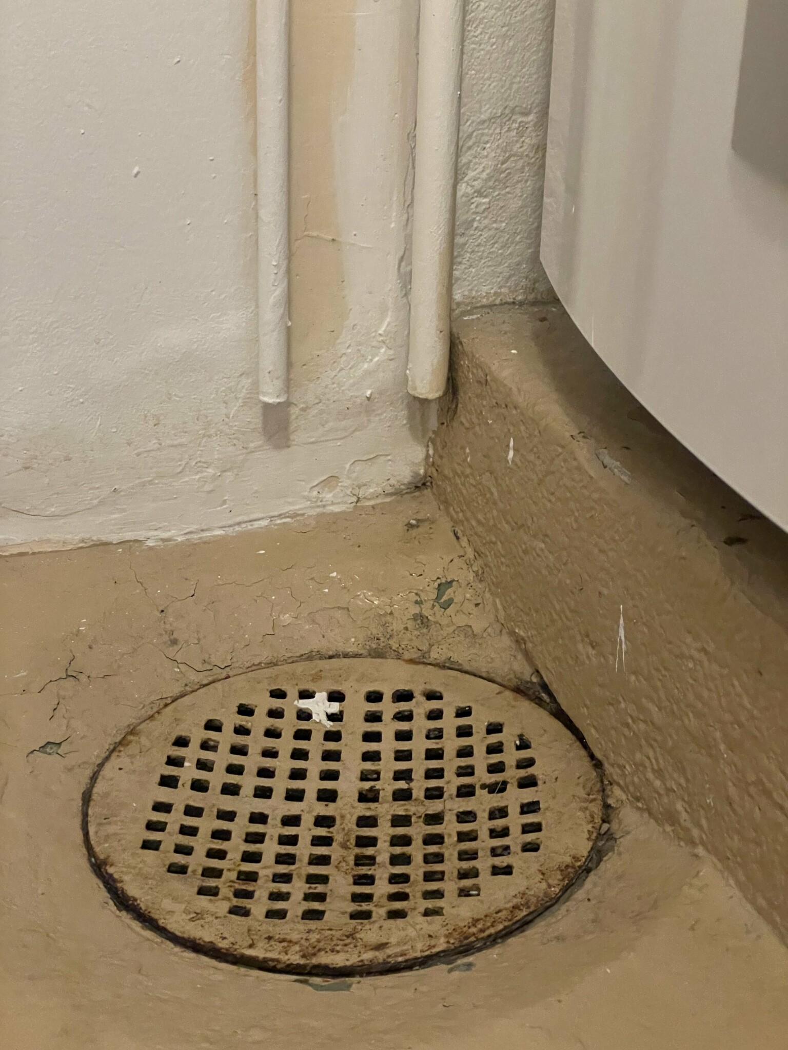

Gick ut i garaget imorse och upptäckte att det var vatten på golvet i trappan.
Trodde först jag gått med snöiga skor igårkväll och att jag klivit i smältvatten.
Såg sen att det verkade komma ut under källartrappen.
Lyste lite och fann två rör (1) där vattnet verkar komma ur främst det ena (vänster i bilderna).
Två oskyddade rör i ett garage där vatten verkar läcka från det vänstra röret, med flera rör som leder till husets värmesystem.
Någon som har en aning om vad detta kan vara för rör och varför det plötsligt börjar rinna vatten där?
Ser ut som att det gjort så tidigare genom åren med tanke på hur det ser ut runtomkring trappan.
Vattenläckage från rör i garage, fukt och missfärgning på betonggolv under källartrappan. Rören verkar kopplade till värmesystemet.

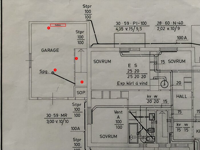

Vi har fått alla ritningar men jag hittar tyvärr ingenting om dessa rör där. Vet inte om alla radiatorer och sånt är utritat heller eller bara stammar och avlopp.
Ritning av källarens layout med markerade rör och vattenledning i garaget. Rörplatsen angiven med röda punkter, relaterad till vattenläckage.
Planlösning av garage och sovrum med markerade rör och radiator, möjliga orsaker till vattenläckage under trappan visas.
Först trodde jag att det kom från avloppsbrunnen i garaget (3) då jag avisat bil och snöslunga men det verkar ledas ned till brunnen (2). Dit rinner även det här vattnet av fallet på golvet så inget som rinner in någonstans och förstör omedelbart.
Vatten på golv under trappan i garage, rör under trappans steg läcker; potentiellt fel med avledning, kringliggande ytvatten markerat.
Rören som går upp i första bilden går till radiatorer i garaget och en tillbyggnad (4).
Kan det vara ej inkopplad del av uppvärmningen eller är det någon som har några idéer?

Kan det vara en slinga under garageplattan som skulle ha använts för avisning? När huset byggdes var oljan billig och uppvärmningskostnaderna en fis i en bäddsoffa. De kopplade sedan ur denna slinga under oljekrisen. Nu har den korroderat sönder inifrån och det läcker in markfukt i rören.

På ritningarna står angivet att kärlet då huset byggdes var placerat på vinden men det flyttades nog då pannan byttes mot bergvärme.

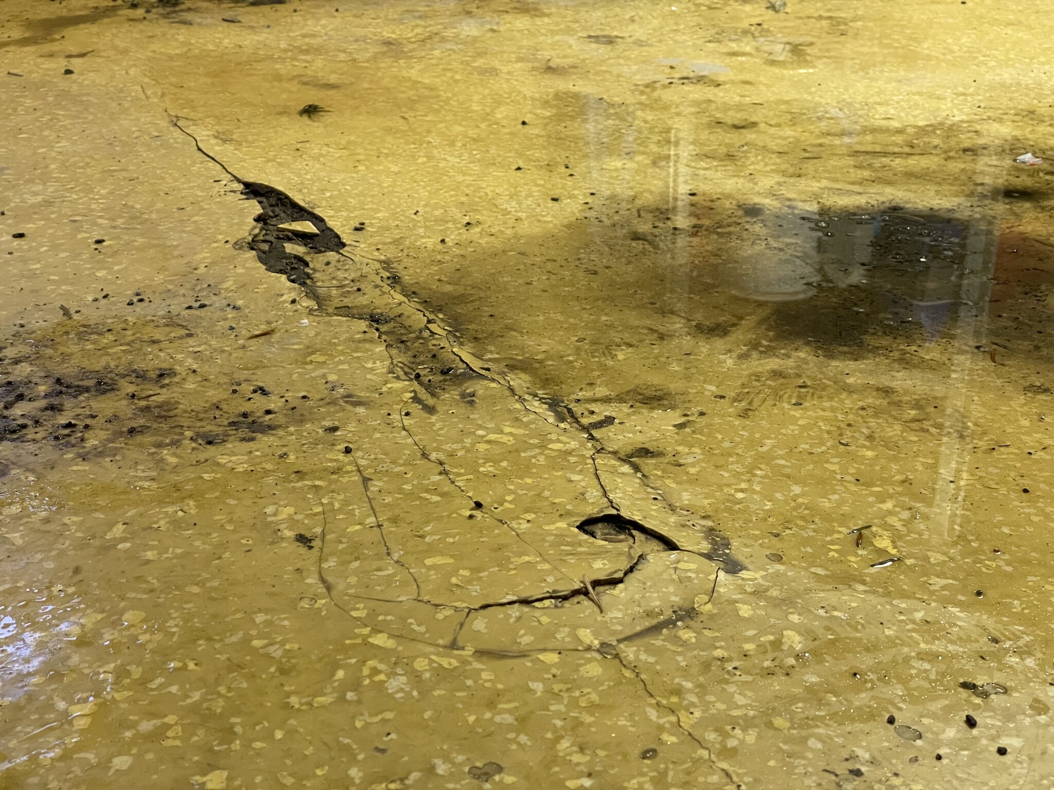

En möjlig orsak till det kan vara att vatten runnit ned i en skarv i betongplattan där golvets beläggning gett mig sig.
Så en kombination av detta och det du säger om att rören rostat sönder och tar in vattnet skulle kunna vara orsaken till det!
Spricka i ett betonggolv med vattenansamling runtomkring, troligen på grund av läckage. Används som bevis i diskussion om rör och fuktproblem.
Skarven i golvet där det samlats massa smältvatten i väntan på att jag skulle skaffa en golvskrapa.
Sprucken betongyta med fuktfläckar ovanför en trappa, eventuell vattenläcka diskuteras i forumtråden.
Bara spekulation men sprickans läge i pottan stämmer rätt väl med vart rören kommer ut under trappan.
Jag skrapade bort allt vatten och placerade ett gammalt mjölkpaket under röret för att fånga upp vattnet.
Om den teorin stämmer borde det sluta droppa om några dagar!

Är du säker på att det rinner i rören och inte längs med rören?
Ser ju ut som att de kunde varit rör som lett till ett element under fönstret i garaget.
Ja, tänkte också det då det stämmer väldigt bra med placeringen men det syns inga tecken på att det kommit upp några rör under fönstret.
Rören till det det elementet som finns kommer upp genom plattan.
Skulle kunna vara så att det bara aldrig kopplades in och att de ligger fram dit.
Nej :-)
Ska kolla om jag kan se det!
K kastabort skrev:
Nej :)
Borde kunna känna om de är blöta på baksidan, annars lindar du bara lite papper runt dem men ser till att det inte går hela vägen ner till kanten, så kollar du om pappret är blött lite senare (om det inte rinner hela tiden).
Nope. Snustorrt längs med röret och bara fukt vid mynningen!
Intressant att det bara är ur ena också. Andra kan ju vara helt också om teorin ovan stämmer.

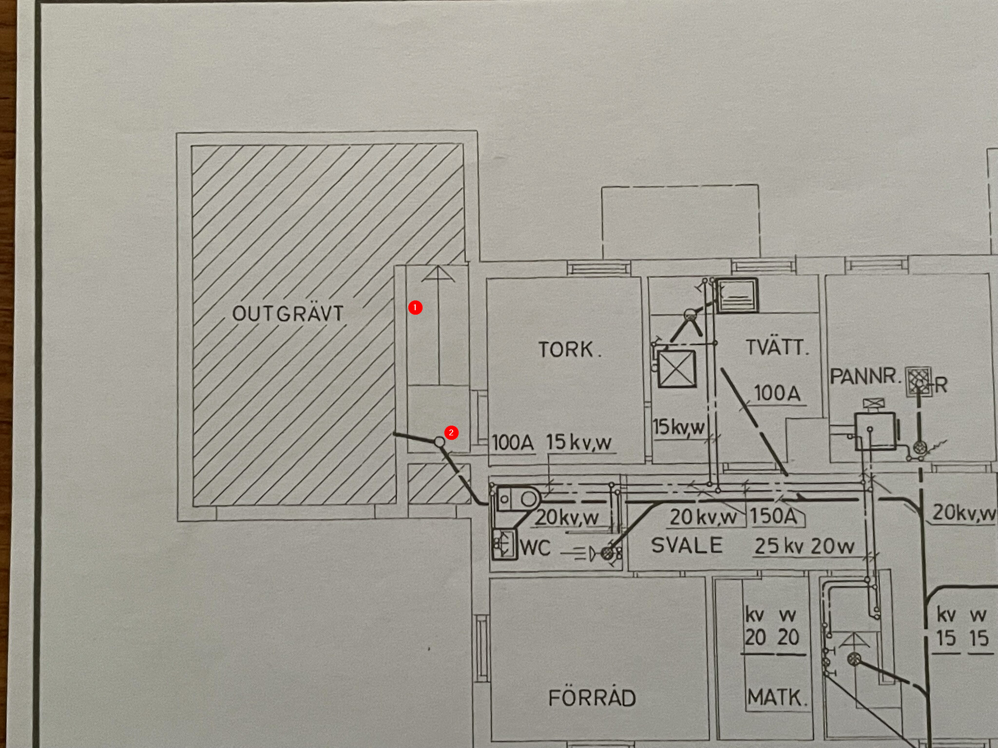

Vad är det för dörr som går in i det "outgrävda" utrymmet under garaget(?)
Tycker rören sitter lite väl långt ner, dvs. varför förlägga dem så djupt om de går till någon f.d. installation i garaget? Annars kan man väl tänka sig att de kommer upp någonstans ur golvet där det tidigare suttit en radiator. Kanske kapat längs med golvet och dolt under ett senare utfört ytskikt.
