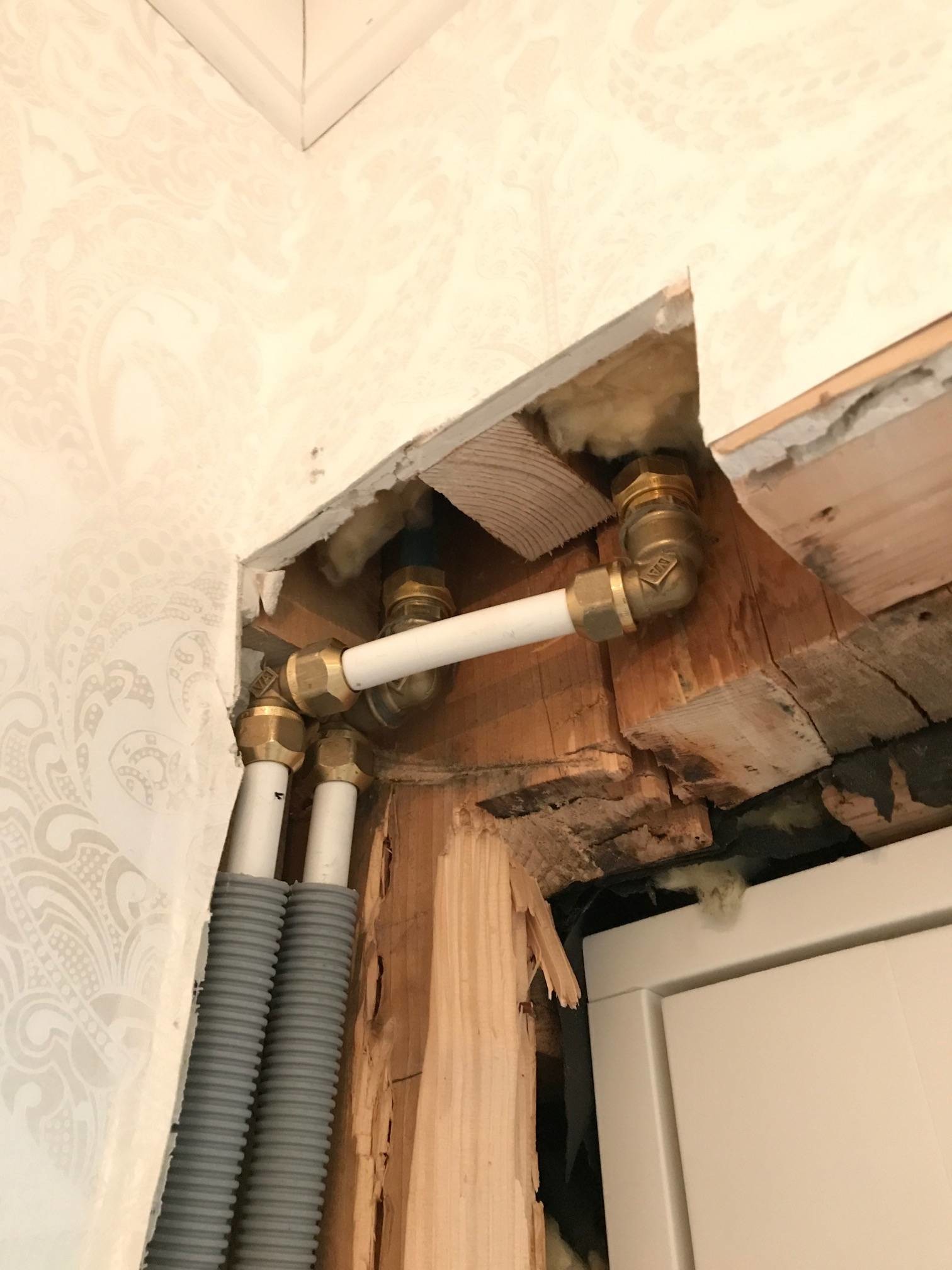

B Bolian skrev:
Hej Krilleman - Läste det här inlägget och blev lite orolig. På Rinkaby står det att Lk Pal/pex mutter ersätter mutter i klämringskoppling. Jag har då tagit första bästa. VSH Klämkoppl. har jag använt. Hur illa är detta - Bäst att byta?
Byta blir ju svårt nu då det antagligen inte finns rör så det räcker till. :thinking:
Såhär skriver LK om sina kopplingsset:
https://www.lksystems.se/sv/produkt...kopplingar/lk-kopplingsset-ax16_77747039.aspx
Det kanske fungerar med andra kopplingar med, men det innebär inte att det är rätt.
VSH har egna kopplingsset för plast som det blir mycket bättre med på VSH-koppling.
https://www.rinkabyror.se/artikel/vsh-kopplingsset-f-pex-15x2-5/
Jo så är det ju men tänkte jag kan byta till conex men dem är ju inte så valbara. Jag borde läst mer än bara rinkabys text såklart... man lär sig efter misstag. Det mesta är i oinredd källare med ett par brunnar men jag har just en inbyggd skarv i värmesystemet jag kanske bör göra om. Där kan vara möjlighet att dra upp rören rören lite. Där är vatette hela vägen till LK´s ax16.
Rörledningar med skarv delvis exponerade i öppet tak med isolering synlig.

RÖD FLAGG på detta jobb, du får inte ut något på försäkring i händelse av läckage , nu utgår jag utifrån foto att det kommer byggas in . Finns inget med denna installation som är okej i mina ögon, kopplingar i vägg, skyddsrör som slutar i vägg .... det är grundskole regler för en röris som är någorlunda insatt i regelverk
