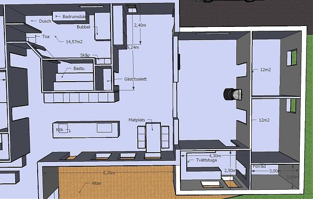

Har ritat med rött där du (om jag förstod dig rätt) ville ha en vägg för att få badrummet & förrådet att gå ihop.
Nog var väl min tanke inte att bara kasta upp en vägg för att förhindra passage. Tumult verkar inne på samma tema, det förslaget känns som en förbättring.
xilak skrev:
Men vi tänkte göra en liten hörna där (mest kvinnorna i hushållet) kan göra sig i ordning=(blåsa håret, platta håret, snabbsminka m.m.). Tänkte ha en stor spegel på väggen och en byrå eller nåt, med då hårfönar och plattänger m.m. Annars blir det nog så trångt framför hallspegeln..
Skulle nog vända den mot sovrummen och toadörren isåfall.
Nåväl, lycka till med byggandet.
Har ritat i google sketchup.
Efter att nu suttit ett par timmar och grunnat på era (mellanbarn & tumult) förslag, har vi kommit fram till en ganska hyffsad planlösning av badrummet med bastu m.m.
Förslag på annan lösning i badrumsdelen??
Enda "bekymret" är att vi i hallen möts av en väldigt lång vägg när man kommer in. Ritade ut en skjutdörrsgarderob på 2,4 m för att då bryta av den långa linjen med.
Någon som har annat förslag på möblering där??
Ska väl erkänna att det blev en stor förbättring iom. att vi la igen passagen. Tvättstugan blev rymligare, rymligare förråd samt större sovrum.:)
Tack för idéerna Mellanbarn och tumult!:)
