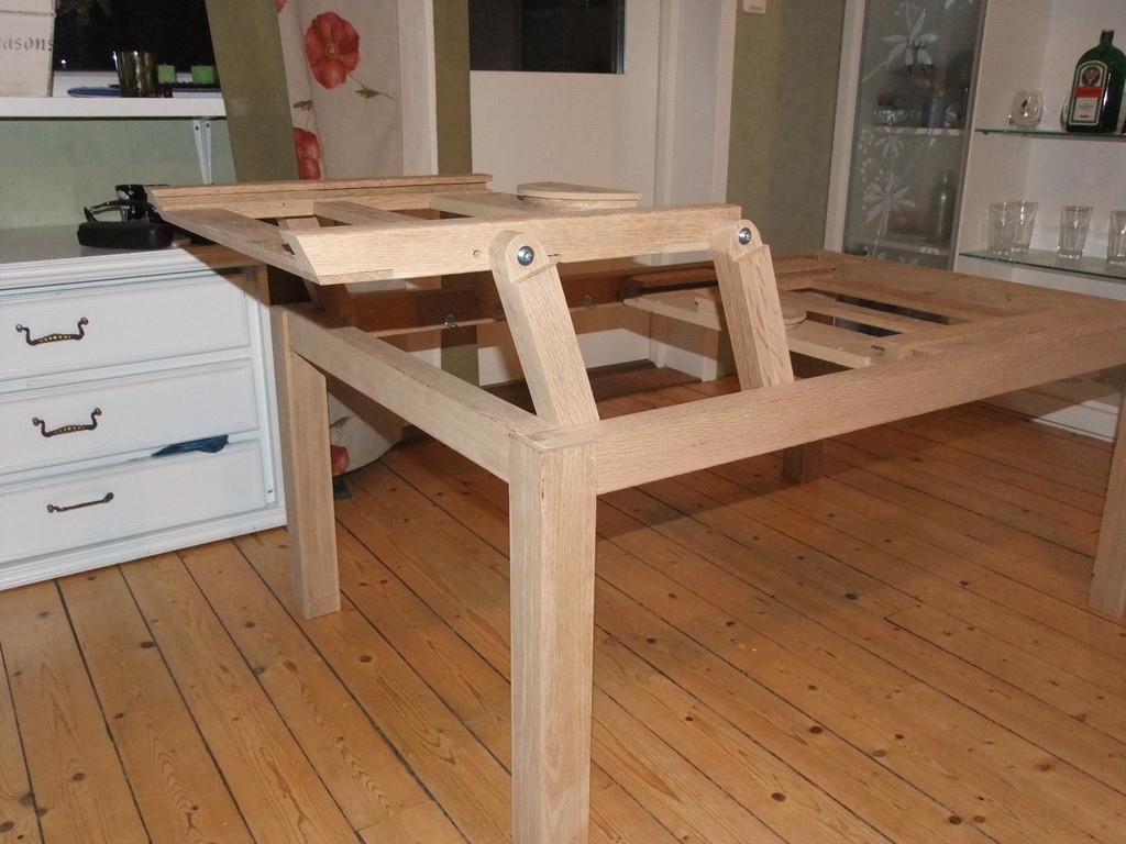

Tänkte visa mitt nya bord som jag gjort på fritiden för att ge lite inspiration till andra som är trångbodda. Bordet är 120x80cm nedfällt och 155x120 uppfällt med möjlighet till 2 extra iläggsskivor på ~25cm styck. För närvarande har jag bara snabb rollat en mdf skiva som jag hade för att använda som testskiva under byggandet. Tanken är att det skall vara ekskivor när jag orkar att åka o handla de.

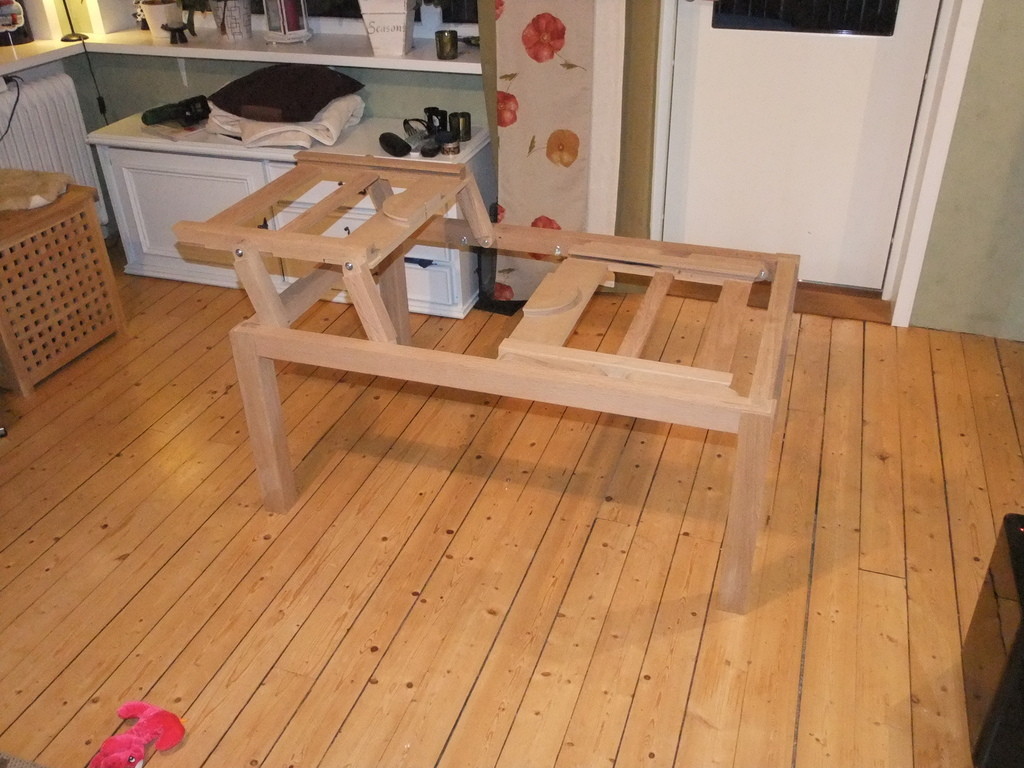

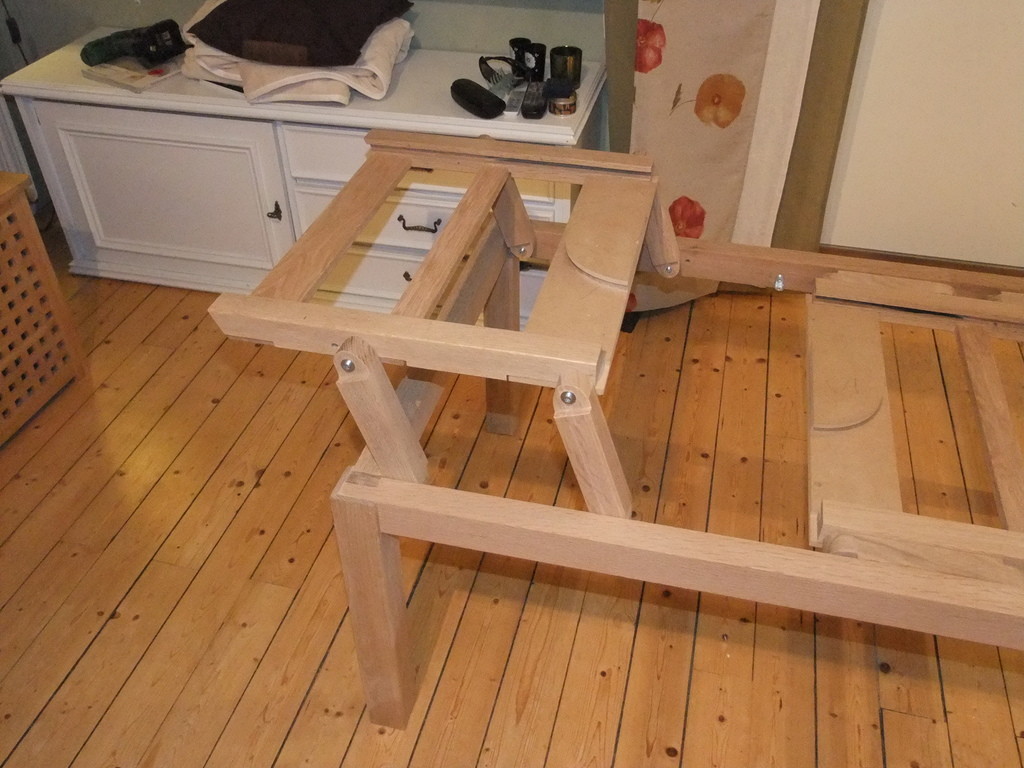

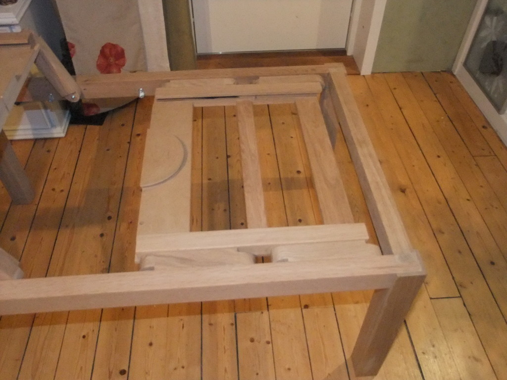

Stommen i ek, med en tillfällig bit i mdf för roteringen

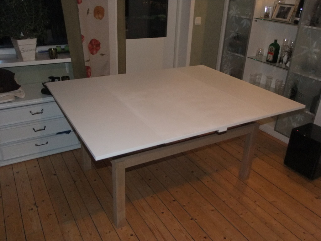

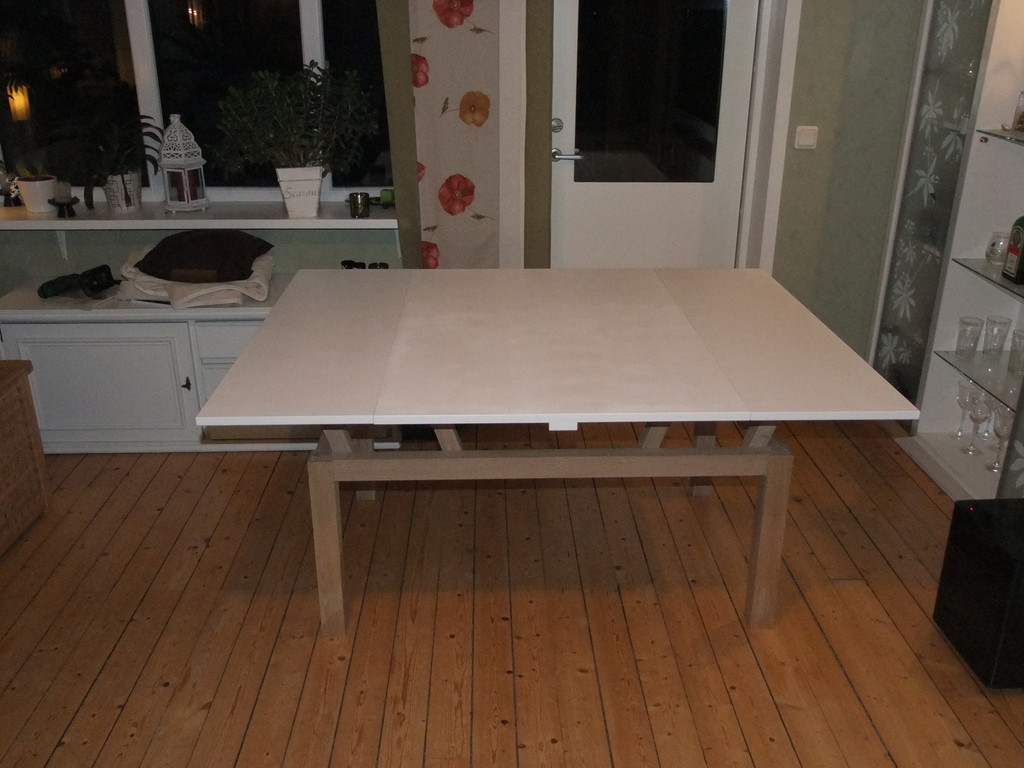

Bordet uppfällt

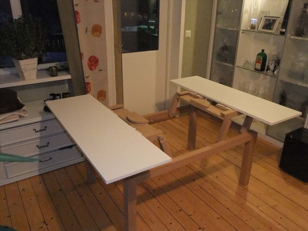

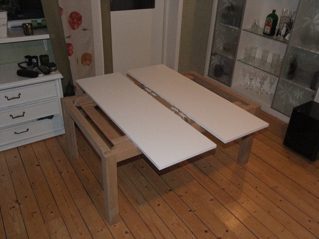

Man får lyfta mitten skivan för att kunna fälla ihop det.

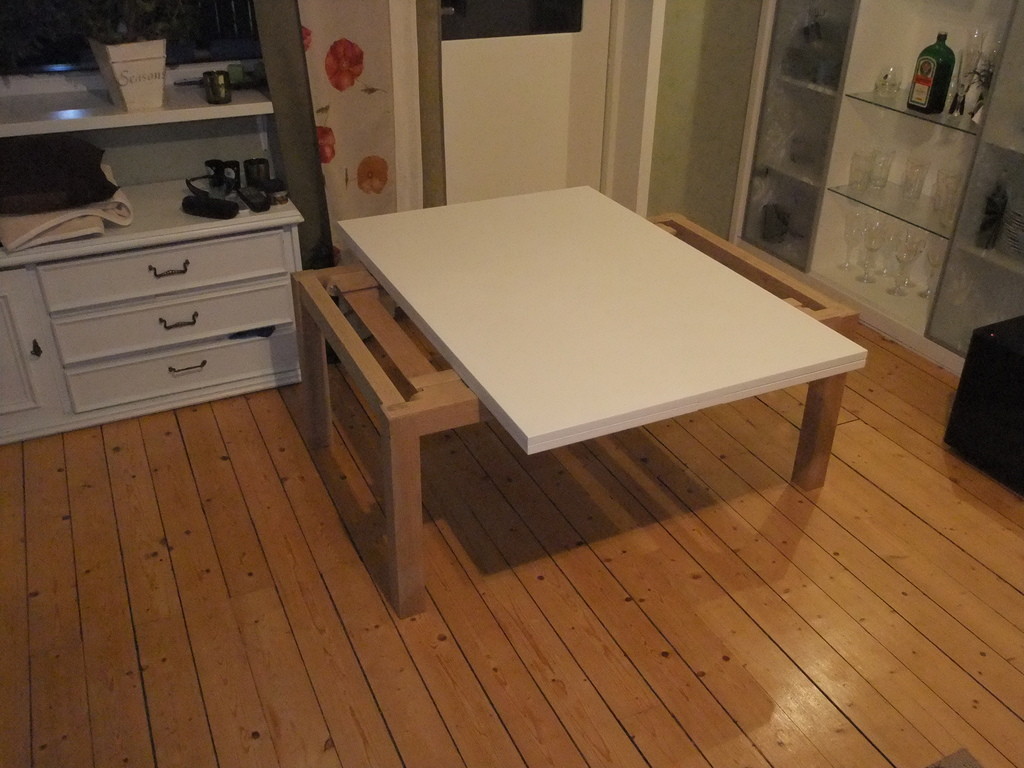

För att enkelt kunna rotera skivorna lägger man översta skivan uppe på de man skjutit ihop. Annars är det inget som håller ihop det stadigt.

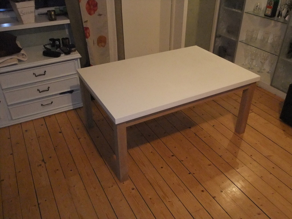

Voila! Soffbord

Snitsigt! Har du någon låsning för bordsskivan när den är i soffbordsläge så att man inte råkar sätta spinn på den med knät när man ska resa sig efter 3:e groggen? ;)

Lostmoose: Tror det är rätt liten risk att man får spinn på det, friktionen mellan ramen och skivan är nog tillräckligt för att hålla det på plats. Däremot så har jag halvt förberett för att kunna sätta skruvar underifrån för att låsa ihop skivorna både uppfällt och ihopfällt med varandra för att göra det lite extra stadigt. Men tveksam till att det kommer behövas.
Bordet är egentligen inte speciellt komplicerat att tillverka, det underlättar om man är extra noga när man gör borrhålen för armarna som får det att bli högre annars blir det inte bra. Biten som gör att man kan rotera bordet trodde jag skulle bli den svåra biten, visade sig dock att det var den lättaste. Ibland underlättare det även att vara två, fick assistans av en kompis vilket uppskattades och snabbade på byggprocessen.
