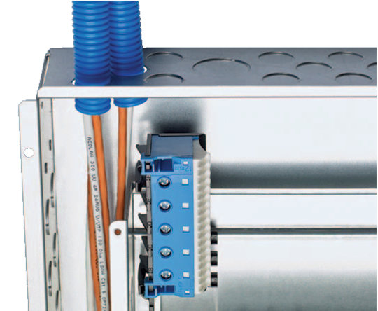

Funderar lite runt vad som gäller för att installera i en kombinerad el- och mediacentral, tex den här från Hager:
Öppen kombinerad el- och mediacentral från Hager med tomma installationsfack.
Vad gäller egentligen för att blanda mediakablar och ledare för husets elinstallationer i en och samma låda? Kan man ansluta flexrör med nätverkskabel i lådans överkant helt utan att blinka eller måste då flexröret fortsätta inne i elcentraldelen hela vägen ner till mediadelen? Och vice versa, om gruppledningar ansluts i botten, och ska vidare upp till överdelen? Nätverkskablar har väl inte rätt isoleringsklass för att blandas med enkelisolerad FK/EK inne i lådan?
Det ser smidigt ut med en kombinerad central men innebär den en massa extra trassel just eftersom det inte går att blanda olika ledare hur som helst inne i den?

Misstänkte att det var så, det finns alltså inga sätt att passera tex mediadelen på insidan med starkströmsledningar? Eller du menar som Liteavvarje att man tvingas fortsätta med rören på insidan?
Skåpets kopplingsutrymme tycks förvisso vara helt öppet på insidan, det finns inga väggar mellan elcentraldelen och mediaskåpets kopplingsutrymme, så skåpets interna isolationslösning måste alltså bygga på att det är tillräckligt långt ("luft") mellan ledningar av olika typ?

Man behöver på något sätt uppnå dubbel isolering för 230 V mellan de två ledningssystemen som ligger i kontakt med varandra. Det ger en del val
Kod:
230 V           Media                    OK/NOK
FK i slang      Mediakabel               OK
Kabel           Mediakabel               OK
FK              Mediakabel i slang       OK
FK              Mediakabel               NOK
Om man kan garantera ett luftgap mellan ledningarna så ställs inga speciella krav.
Aha, OK. Ett garanterat luftgap är alltså OK som isolering? Att mata uttagen med kabel eller FK i slang löser alltså isoleringskraven på vägen till uttagen men eftersom uttagen inte har någon isolerande kåpa över anslutningsplintarna (där man alltså tvingas lämna enkelisolerade ledare exponerade alldeles oavsett) så ser man till att det är ett garanterat luftgap just där för att uppfylla isolationskraven. Kraven gäller alltså ledningssystem som är i kontakt med varandra. Förklarar en hel del, stort tack för svaren alla!

Det är typ 1 mm per kV i apparater...men för kablaget i en kombinerad el- och mediacentral tycker jag man använder en faktor 50, minst. Det fall kanske t.o.m finns beskrivet i standarden för kopplingsutrustningar, har inte kollat.

Det var ett par år sedan jag monterade den modellen du har bild på där, men vad jag kan komma ihåg så finns där en plåt på ena sidan (kanske bägge sidorna) som skiljer centraldelen och mediadelen.
Om man har mycket svagström som skall ner kan det nog bli trångt dock.
