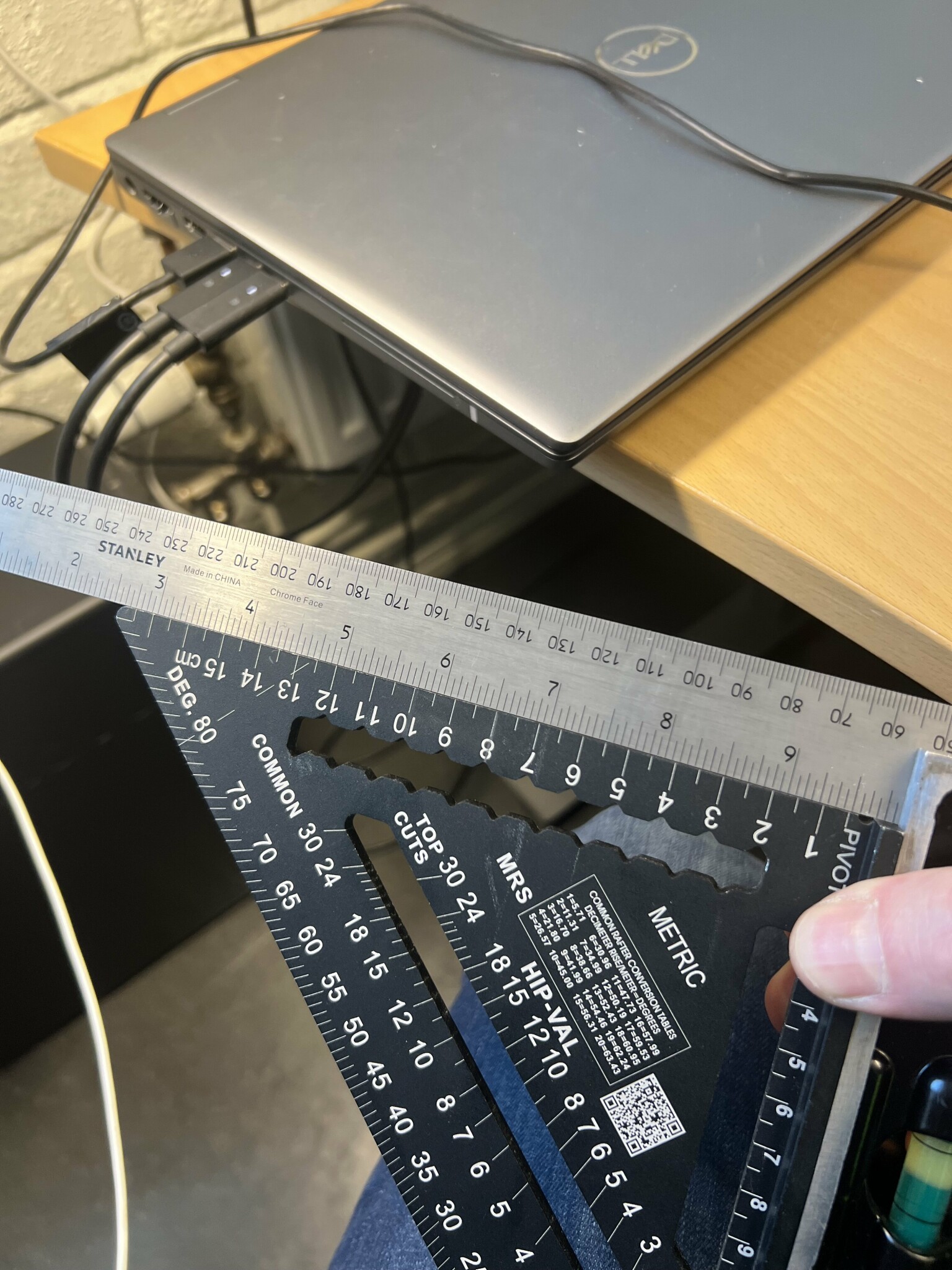

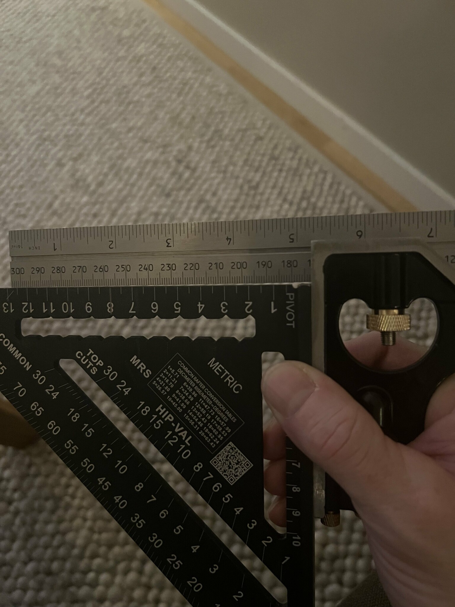

Fick hem stanley 1912 0-46-151 idag. Amazon var snabb. Men blev rätt besviken. Den är inte alls 90grader utan typ 88 el 89.
Riktigt dåligt måste jag säga. Får bli att reklamera den.

Om du drar ur linjalen ser du förmodligen några klackar som linjalen styr mot. Dessa kan du fila på tills du har önskad vinkel. Helst med en, bättre/noggrannare vinkel än den på fotot. Det är så man justerar ny/sliten kombinationsvinkel.

Ja jag såg klackarna när jag undersökte den igår. Lätt att åtgärda. Men jag tycker att man borde ha gjort de rätt från fabriken. Inte ska konsumenter behöva korrigera i efterhand.
Inte alla som känner till det, och börjar använda verktyget direkt och får fel resultat.

När man är petig, tog de en stund innan det blev exakt 90grader. Linjalen gled fram och tillbaka ännu bättre efter slipningen. Nu nöjd!

Kanske en dum fråga men är du säker på att speedsquaren är 90 grader?
Alla (billiga) fasta vinklar jag köpt har varit åt helsike fel. Faktiskt är den mest korrekta vinkeln jag har, en Bahco kombinationsvinkel 😂
(De svarta fasta Bahco är helt fel dock)
Jag har båda Hultafors och Milwaukee speedsquares. Båda visade samma.
