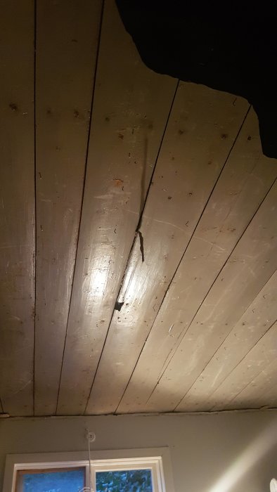

Har rivit bort masoniten i vårat torp från 1909 och det är såklart kolstubb som läker i hela taket. Vårat mål var att bara måla taket som det var men då måste vi täta springorna på något sätt, är det akrylfog som gäller eller finns det nått annat bra tips?

Vackert tak, fortsätt med linoljefärg för att behålla strukturen. Skulle absolut inte använda fogmassa.
Tror mera på ullsnöre som avhandlats i en tidigare tråd. https://www.byggahus.se/forum/threa...pontat-tak-i-torp-vad-goer-man-at-det.213571/
