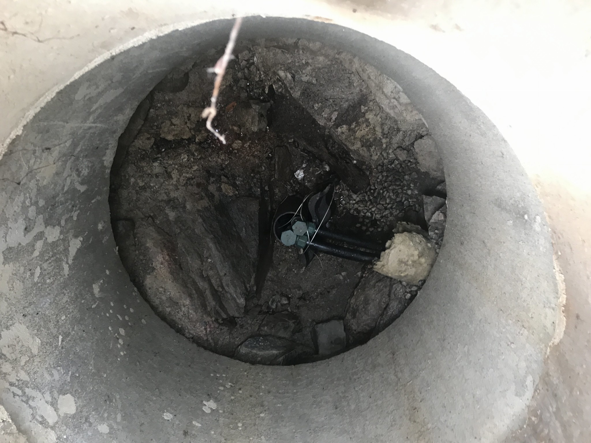

Hur kan jag kolla om min brunn blivit torr? (Ejektorpump)
Med vänlig hälsning,
Peter
  • Insyn i en potentiellt torr stenbrunn med ejektorpump och synlig grund.

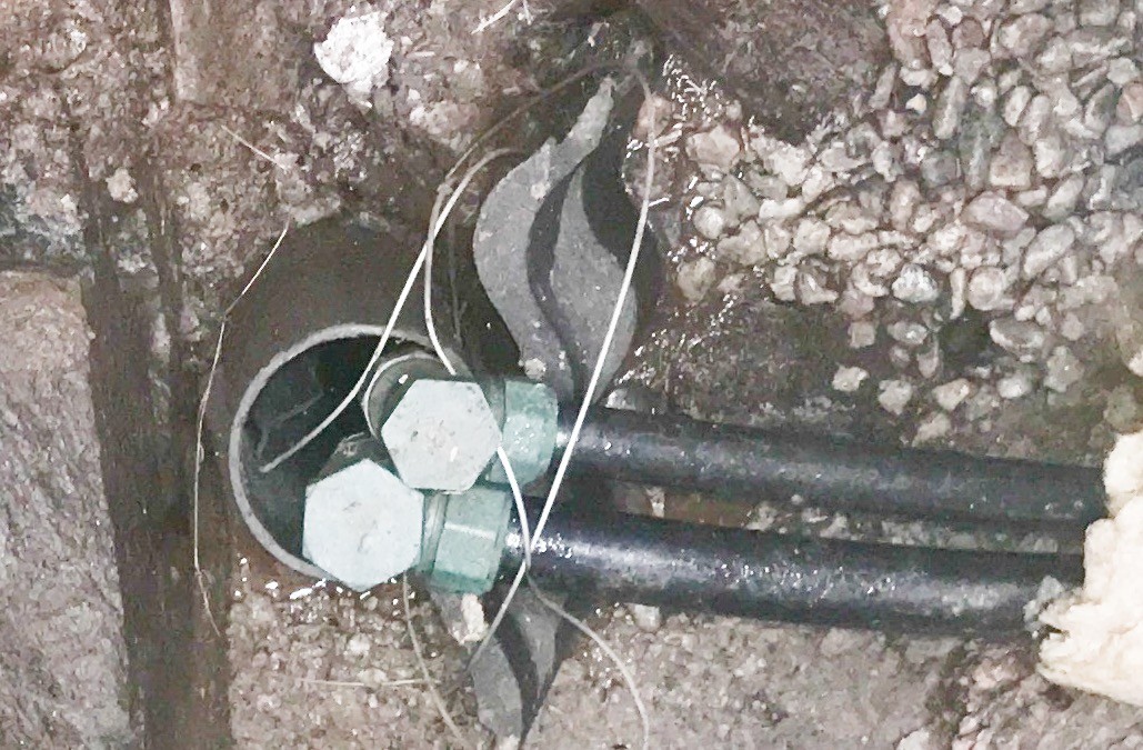

Närbild
  • Närbild på en plastgenomföring med flera kablar och en grön skruv genom sten och isolering.

Kolla hela tiden att du har vatten i tryckledningen från pumpen. Om sugpipa
saknas kommer ejektorn suga luft upp i pumpen så det märks omgående.
Prova även och trycksätt rörledningen och stäng av pumpen, Om trycket
försvinner läcker backventilen i ejektorn. Det finns alltså mycket att kolla
och en hel del att göra. Om allt är o.k vid pumpen, måste slangpaketet upp.
Om inte sugpipa finns, montera minst 6m innan den sätts ned igen.
Är hålet tomt måste brunnen renspolas och tryckas. kolla med kamera.
