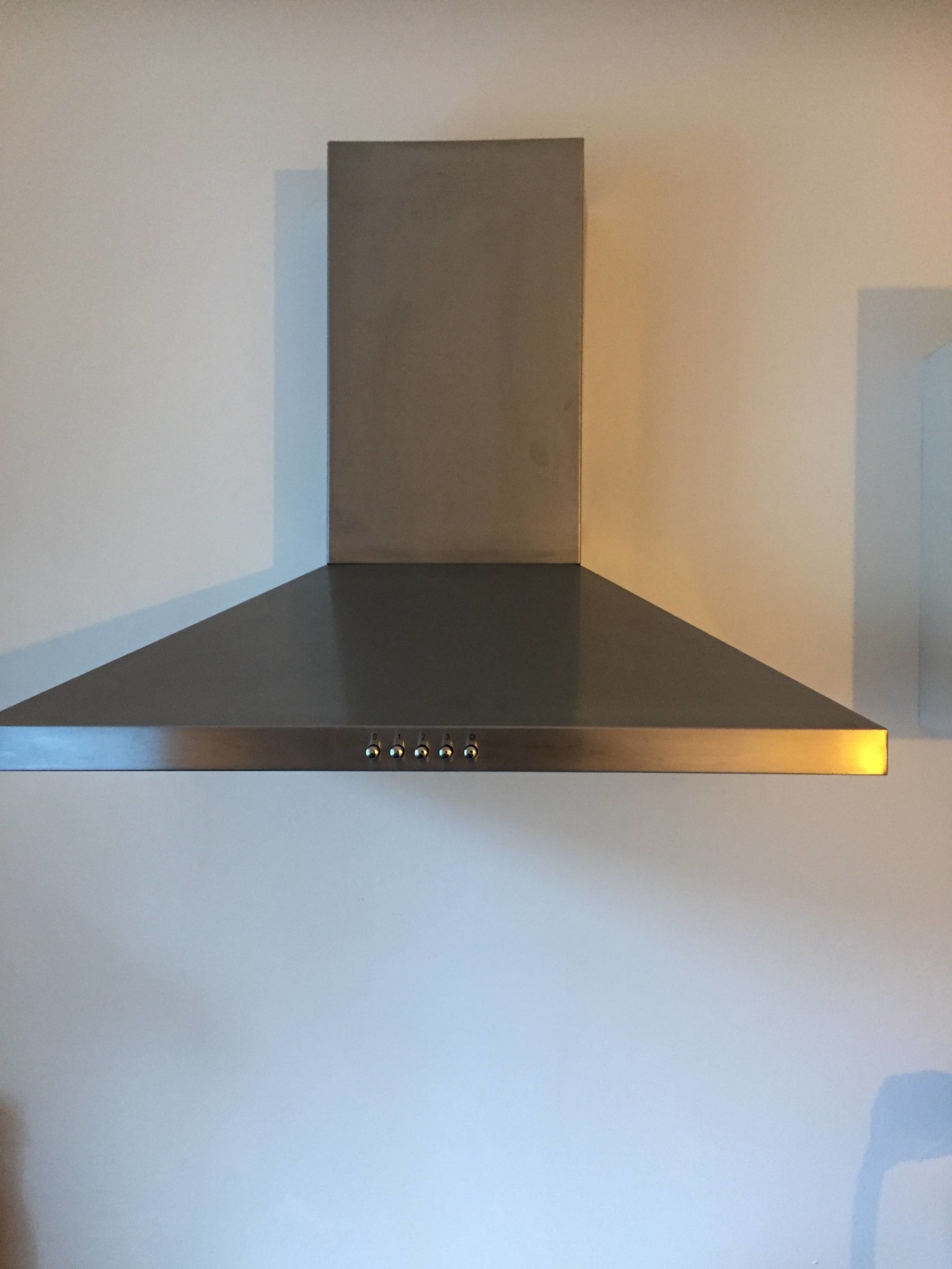

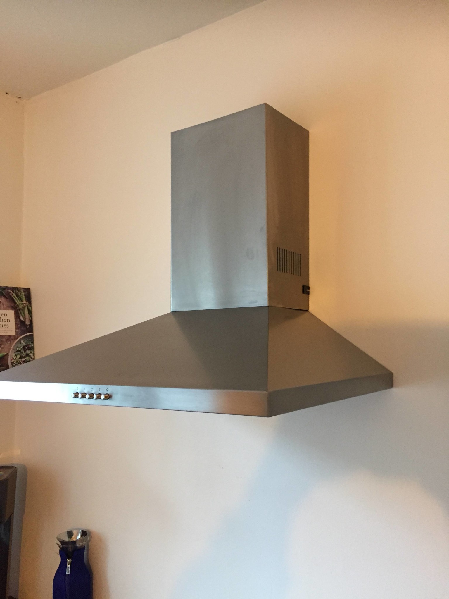

Upptäckte efter inflytt i lgh att köksfläkten (vanlig utsugsfläkt) i köket inte är kopplad till nåt. Tänkte inte på att testa den innan köpet då hade jag säkert upptäckt att den inte var inkopplad..... Surt, men lämna alla dessa kommentarer utanför. Nu vill jag bara lösa problemet. :)
Jag funderar på om man kan klippa till och sätta in ett löst kolfilter i den bara eller om man måste montera upp en helt ny kolfilterfläkt?
Om ja, var sätter man det helst då? Strax ovan de vanliga filtren, eller uppe i "skorstenen", ovanför motorn? (Se bild)
Köksfläkt med pilar som visar var ingen anslutning är gjord

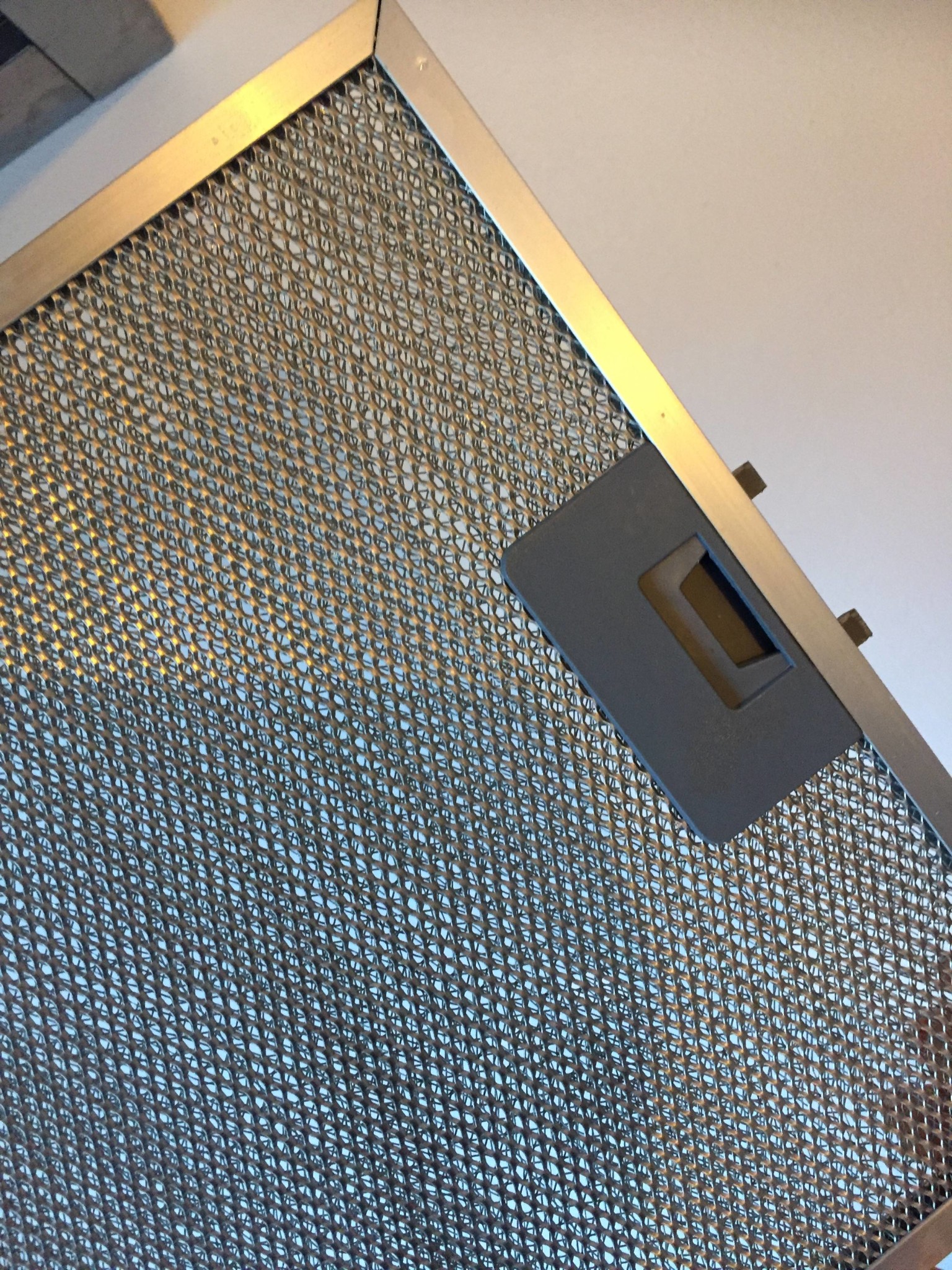

Inga kassetter på insuget till fläkten eller röret utifrån?
har du några bilder innanför fettfiltren eller vid utloppet?

vad är det för tilllverkare / modell?
Det ser ut som en IKEA-fläkt jag nyligen monterade i min särbos lägenhet. De har kolfilter att montera på fläktmotorn, en på varje sida.

Den vi har ser ut som den på bilden, men är inte exakt den.. Kan fixa bilder o kolla fabrikat ikväll.. :)
Ta bort metallfiltren och ta en bild upp på fläktmotorn också.

Här är bilder. Står inget på fläkten så jag vet inte fabrikat. Ser ganska standard ut...

den svarta burken på höger sida av den vita är troligen ditt kolfilter

Det finns ingen skylt/lapp.. På ”skorstenen” är det typ hål för utblås på sidorna.. kanske dem du ser?
