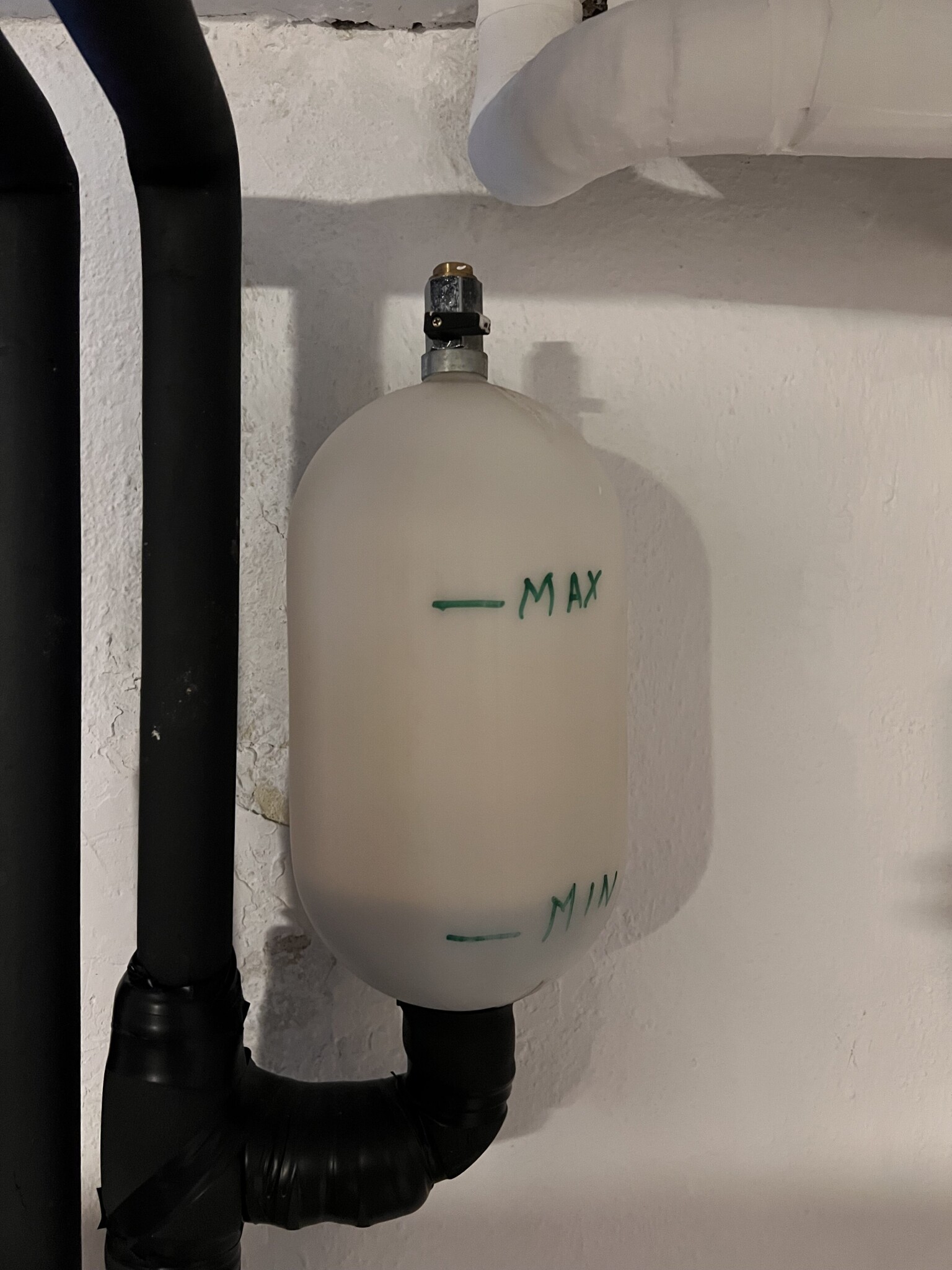

Tänkte fylla på med köldbärarsprit. Har emellertid ingen avstängningsventil under kärlet. Hur gå till väga? Var på toppventilen ska jag skruva? Är det mässingsdelen?
  • Kärl monterat på en vägg med max- och min-nivåmarkeringar, toppventil utan avstängningsventil, installation för köldbärarsprit.
  • En vit behållare med en mässingsventil och metallkoppling ovanpå, mot en vit vägg.
Mässingsdelen ser ut att vara korrekt.
Conny50
Skruva av mässingdelen, öppna ventilen försiktigt.
Du märker om det är trycksatt för då ökar mängden köldbärare i kärlet.
Om inte så är det bara att fylla på med mer.
Conny50 och 1 till

Okej, tack. Vad gör man om det är trycksatt? Skruvar tillbaka, och om det sedan behövs fyllas på kontaktar VVS:are?
Risken att det är trycksatt är typ noll.
Hela grejen med ett sådant kärl är att det är högsta punkten i systemet.
Är det trycksatt så har du lite alternativ.
1) Stoppa cikulationspumpen för köldbärare, öppna ventilen på expansionskärlet försiktigt och se om nivån stabiliserar sig. Gör den det kan du fylla på och sen starta pumpen igen och se så nivån ligger rätt.
2) Visar det sig att köldmediat är på väg att rinna över när du öppnar ventilen, då får du addera mer volym med ytterligare en behållare med köldbärare och sen trycksätta detta, så du får ner det när cikulationspumpen startar.
Vi installerade vår bergvärmepump (jordvärme) själva och hade svårt att få cirkulation på våra 2x300M kollektorslang enbart med expensionskärlet men när vi trycksatte det lite så gick det bra. Har varit så i några år nu utan problem.

Tack för alla svar. Nu ska jag ta tag i detta! Har denna köldbarare i systemet sedan tidigare och har en dunk ståendes. Är det bara fylla på med den eller ska den spädas med vatten? (Tänker då det står koncentrat). Om ja, hur ska den doseras/ spädas?
  • Bild på en 25-liters dunk med grön vätska och etikett "ALTECH KBS AGRO BIO koncentrat", varningssymboler för brandfara och irritation.
Blanda 1 del sprit och 2 delar vatten.
Om man späder 1 del KBS till 2 delar vatten får man en 33%-ig blandning. Normalt färdigblandad ligger på 28%. Det kan man räkna med är det som finns i de flesta anläggningar. Vad jag förstår är anledningen att välja 28% att hög etanolhalt ger bättre frostskydd och att det finns brandskyddsregler för 30% eller högre koncentration.
Vill man ha bra effektivitet i värmeöverföringen i borrhålet vill man ha så låg etanolhalt som möjligt. Kanske 10% kan vara vettigt. Det är en avvägning mot frostskyddet.
Så den lilla mängd som behöver fyllas i expkärlet skulle lika gärna (eller bättre) kunna vara rent vatten.

Tack! Kärlet är nu påfyllt.
