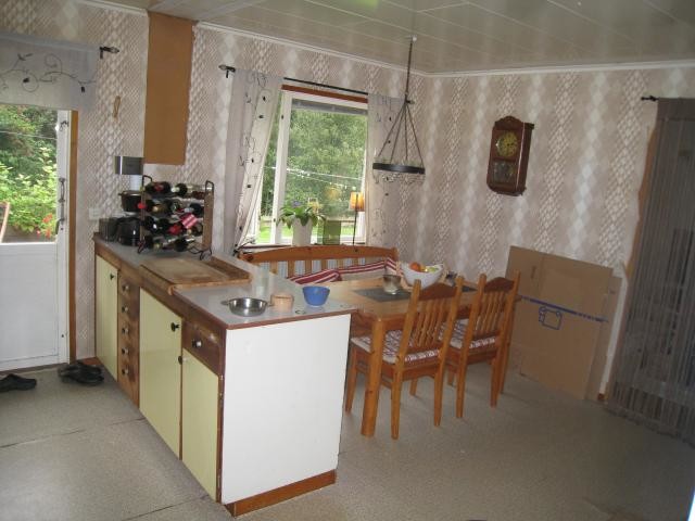

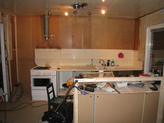

Det gamla köket är gult. En stor gul plastdiskbänk som går från vägg till vägg samt upp på väggen som stänkskydd. Aldrig sett nåt liknande. En köksö med takhängda överskåp som går ut från väggen och gränsar av till matplatsen. Den vill vi behålla men tar bort överskåpen.
Väldigt liten matplats. Vi bestämmer oss för att ta ner väggen till det intilliggande rummet och utökar matplatsen.

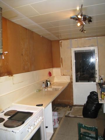

Så ska det ju rivas lite då förstås!

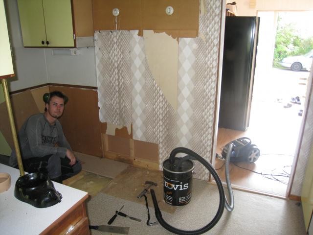

Plockar bort kyl och frys med tillhörande överskåp. Samt städskåp och intilliggande över o underskåp. Köksskåp var byggda med riktigt virke på den tiden och spikade med rejäla spik i tak och vägg. Svettigt att riva. Vi upptäcker också att den gamla kylen stått och droppat kondensvatten i åratal och golvspånplattan är svart och murken på ytan. Det är därför jag har sågat upp en bit i golvet och satt dit friska plattor.
Vi river också lite överskåp över köksön.

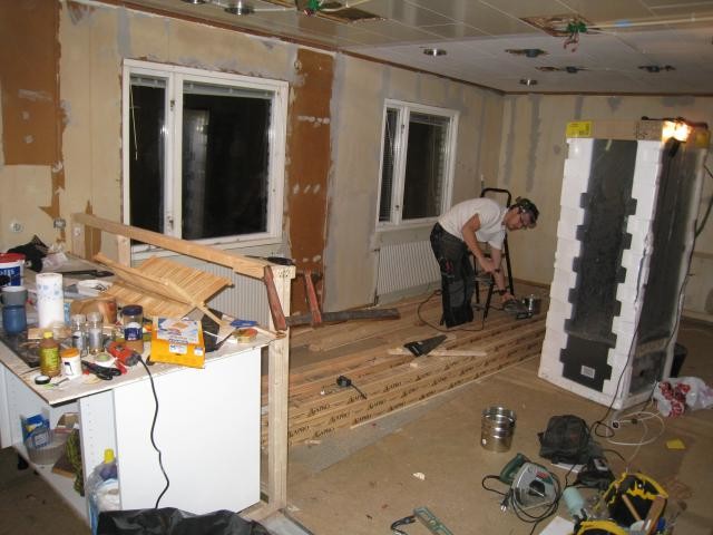

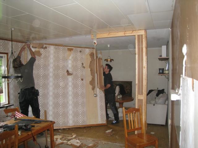

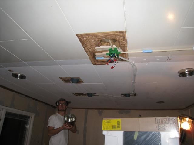

Nu börjar byggkaoset infinna sig. Vi river väggen för att göra matplatsen större. Vi drar ny el i taket och på väggen. Detta medför att vi sätter gles och slår på ny gips på väggen. I taket ska vi sätta bred råspont. Det kommer bli grovt och svårt att hålla rent, men snyggt tror vi.
Plastmattan ska rivas ut och nytt golv ska läggas i hela köket. Samtliga golvlister, taklister, dörrfoder och fönsterfoder ska rivas bort för att ersättas med lantligare stuk.
Hällen ska flyttas till köksön så el och imkanal måste dras om. Ugnen kommer hamna i högskåp tillsammans med mikron så dit ska vi också ha ny el.
I taket kommer vi ha nya lampor och takspottar och högtalare, så ett virrvarr av nya ledningar ska dras.
Diskmaskin fanns inte i gamla köket, så det måste bereds plats för det också.
Kök, bänkskivor och vitvaror anländer i allt kaos och får stå där man får plats med det. I just det skedet får man inte misströsta. Det känns som man har grejer överallt och man får knappast plats att jobba på!
