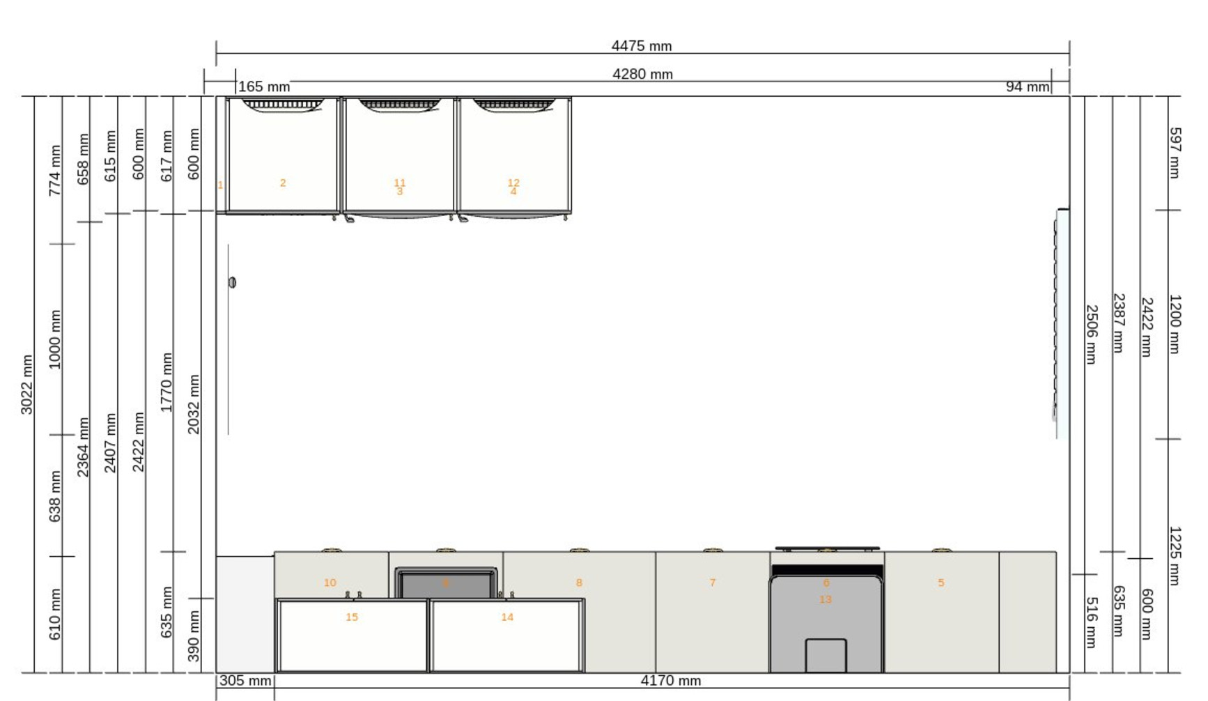

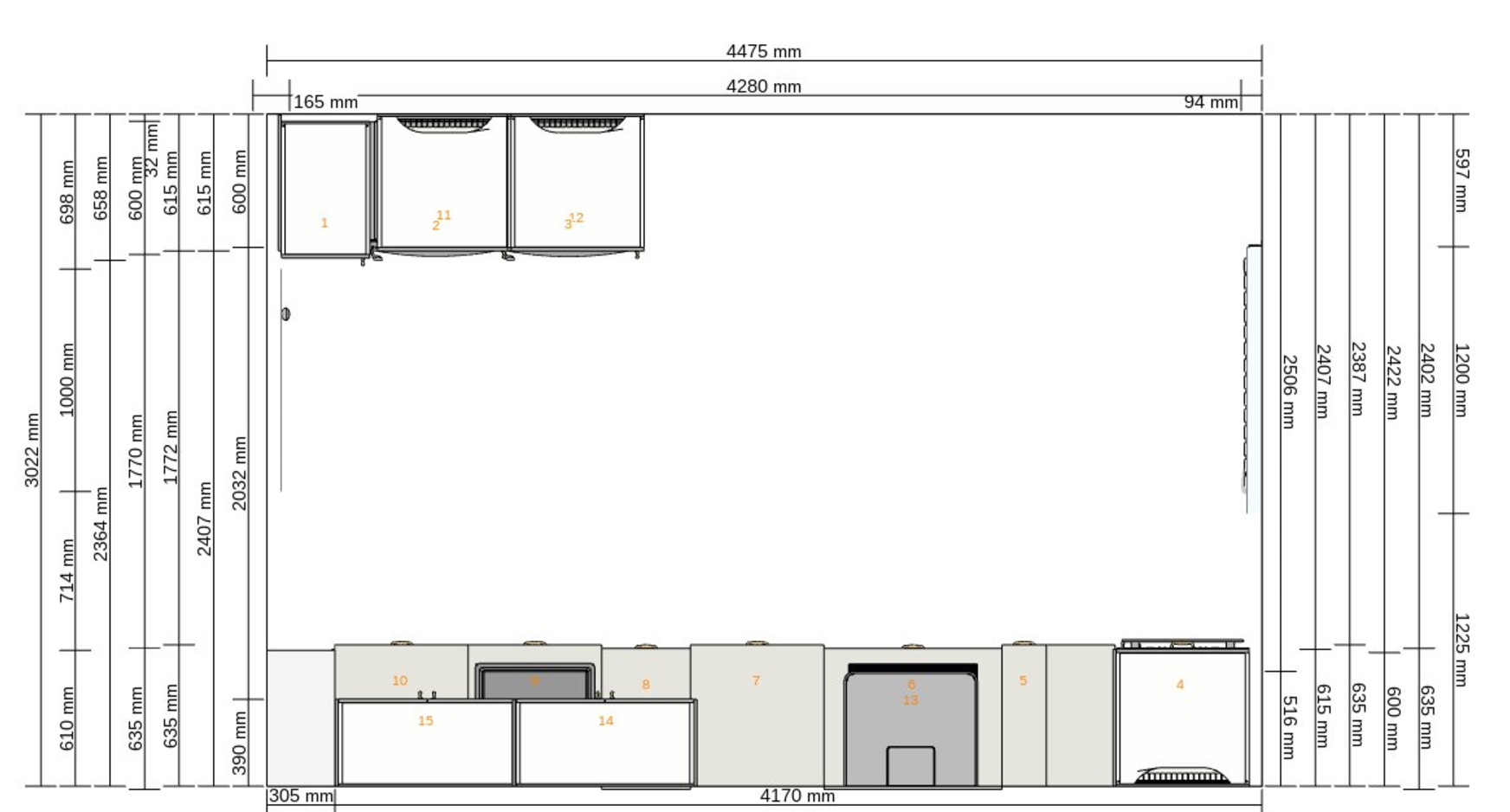

Är pågång med en köksrenovering. Men kan inte bestämma oss för vilken av två alternativ vi ska ha.
Det vi är ute efter är att ha ett luftigt kök med plats för ett städskåp samt stor kyl och frys.
Vi önskar helst att ha så få överskåp som möjligt, men det ska även vara praktiskt. Vi vill också få plats med ett matbord för 6 personer.

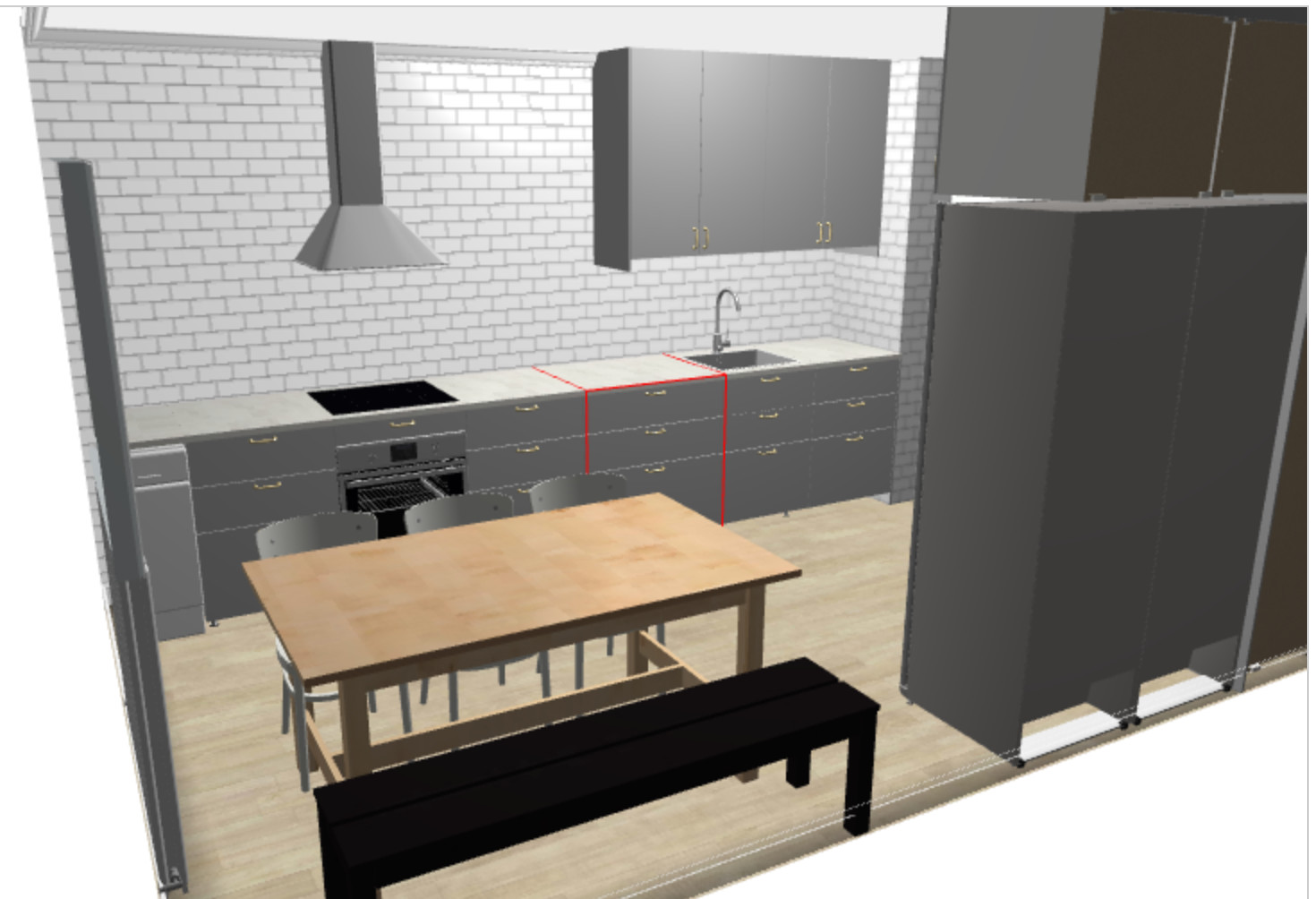

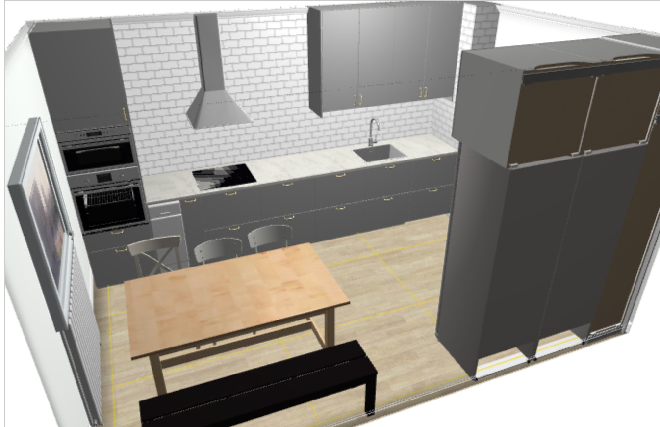

Alternativ 1: En mer öppen känsla, med mer bänkyta. Däremot för att få plats med en inbyggnadsmicro/städskåp så behöver vi ha ett 60cm skåp på andra sidan väggen.
(Denna tycker vi spontant är snyggare, dock minskar sittytan och vi tänker att det kan bli svårt med bord som är bredare än 160 cm.)

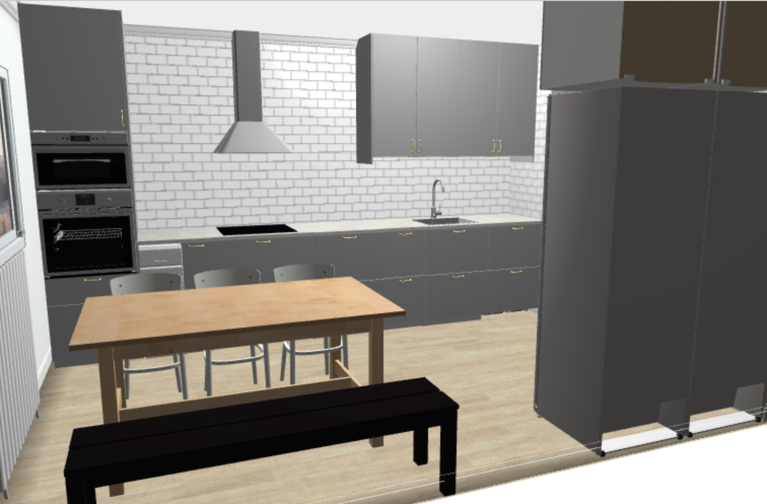

Alternativ 2: En mer praktisk variant där vi dock förlorar 60 cm bänkyta, men vinner mer sittyta då vi kan ha 40cm städskåp.
Vilken lösning tycker ni är bäst, ni får gärna komma med tips på förbättringar.

Alternativ 2 för att det är mer yta runt bordet, men sätt spisen i ett underskåp och mikron i ett överskåp (mikrofläkt kombo?) så får ni mer bänkyta
Alternativ 2 känns Oavsett vilket alternativ så hade jag satt enbart 60-skåp, istället för en massa olika som nu.
Tex:
Passbit - DM - Ho - skåp - skåp - skåp inkl. häll, skåp, Täcksida - högskåp - passbit.
Tex:
Tack för svaren, ja 60 på alla skåp känns bättre. Tanken var lite att fläkten skulle vara centrerad.
Men det kan nog fungera med 60 skåp också.
Micro vill vi helst inte ha i överskåpen då vi tycker att det förstör den "renare" känslan.
Kom gärna med fler tips.

Vad är det vita skåpet till vänster om hällen?
Om det är en diskmaskin så välj inte en smal till en barnfamilj. Det är praktiskt om diskmaskinen är nära de skåp där man har tallrikar, glas och annat man använder varje dag och med en placering mellan hällen och ugnen blir det väl inte så, utan där vill man väl ha kastruller, redskap, ugnsformar och annat man använder just där.
Husägare
· HISINGS BACKA
· 175 inlägg
Välj inte skåp med två lådfronter och invändiga besticklådor, varje gång man ska ha minsta lilla sked får man dra ut och sedan stänga två lådor i stället för en.
En 90-bred fläktkåpa är snyggare än 60-bred, även om hällen är 60 cm.
