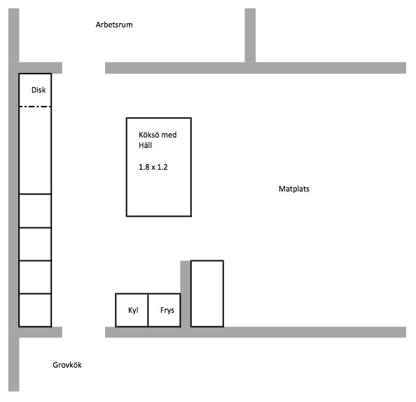

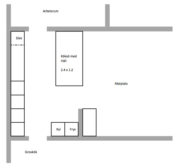

Ska bygga om lite i köket och har två idéer:
1. Äkta köksö med måtten 1.8m x 1.2m. Passage på bägge sidor (bredd 0.8m).
2. Större kökshalvö med måtten 2.4m x 1.2m. Passage på ena sidan (bredd 1.0m).
I alternativ två får vi större arbetsyta och mer förvaring, men kanske det blir jobbigt att alltid behöva runda halvön? Samt, hur enormt tung blir en 2.4 x 1.2m granitskiva?!
Synpunkter på detta?

Kör med halvö, men flytta diskmaskinen. Man kan aldrig har för mycket förvaring i ett kök. Notera också att man alltid underskattar hur mycket passage-utrymme som behövs. 1m passageutrymme är minimum för de flesta i ett kök.
Kan ni inte flytta diskmaskinen så MÅSTE ni dock ha "hel-ö".
Tack för svaren! Vi kan absolut flytta diskmaskin, inga problem, den kan lika gärna sitta på andra sidan diskbänken, närmast högskåpet.
Tror vi ska minska köksöns bredd så att vi får 1.2m passage, det blir ju som det påpekats rätt mycket trafik där.
