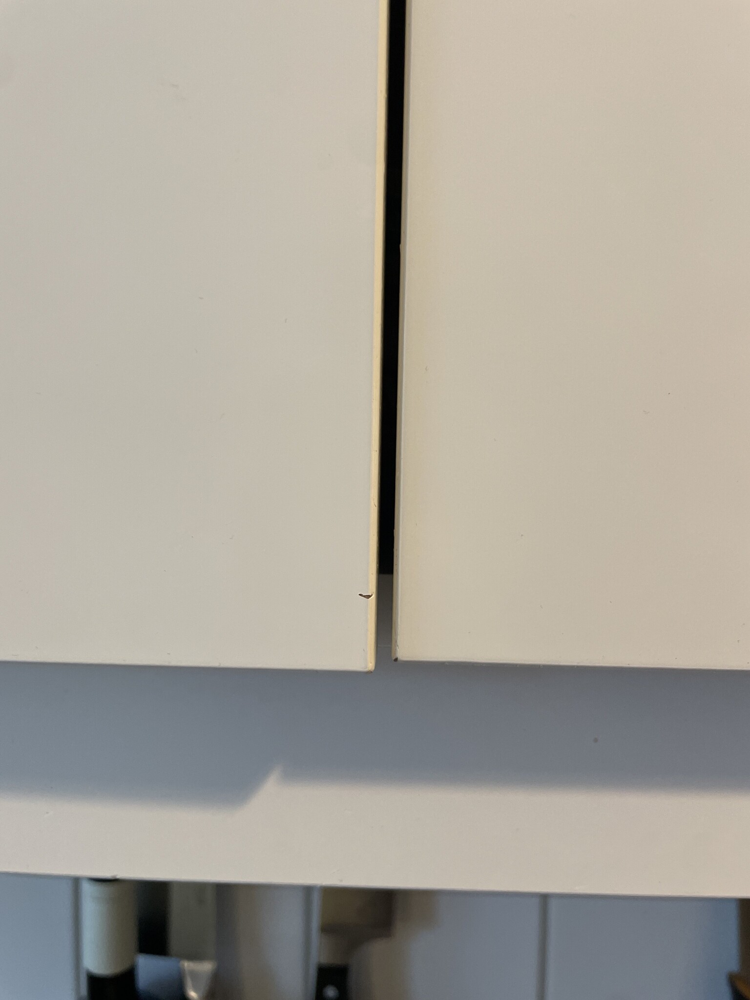

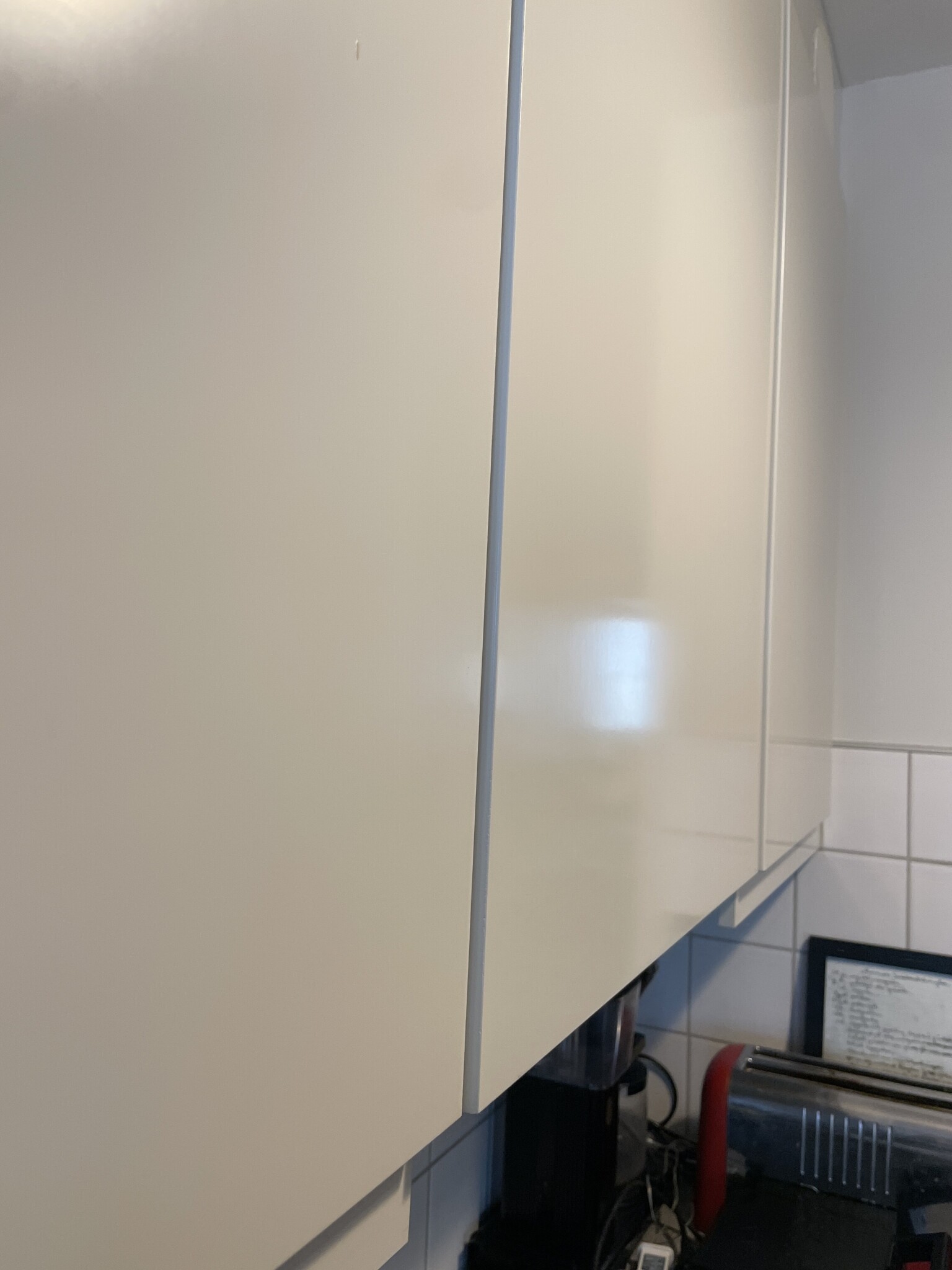

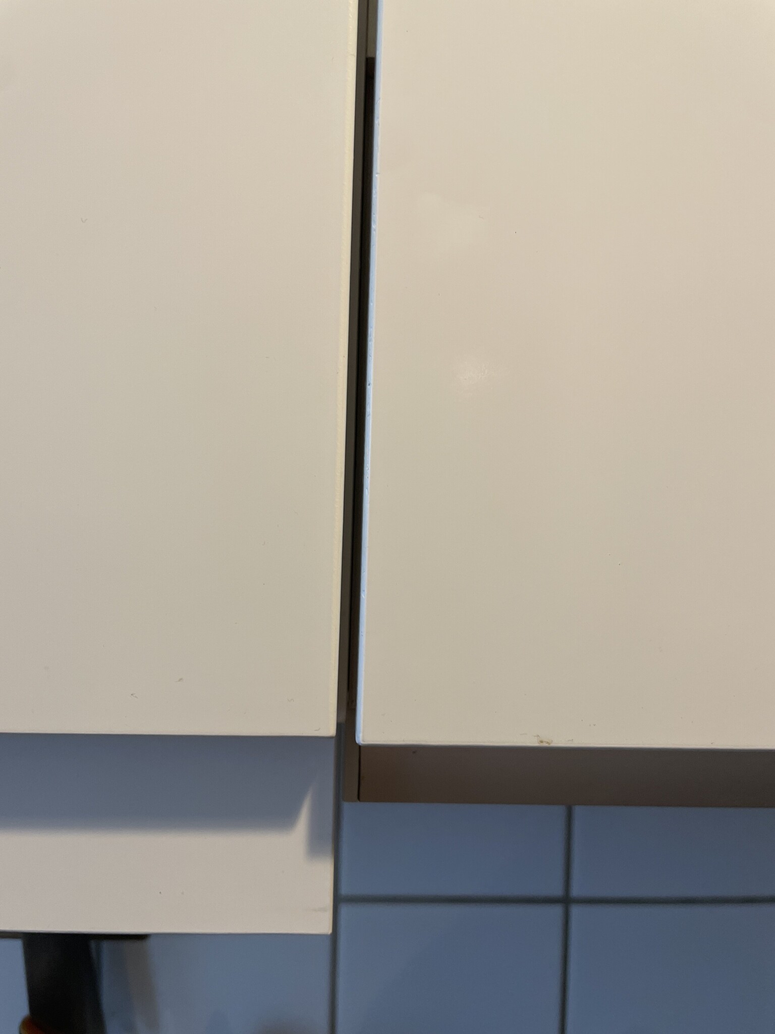

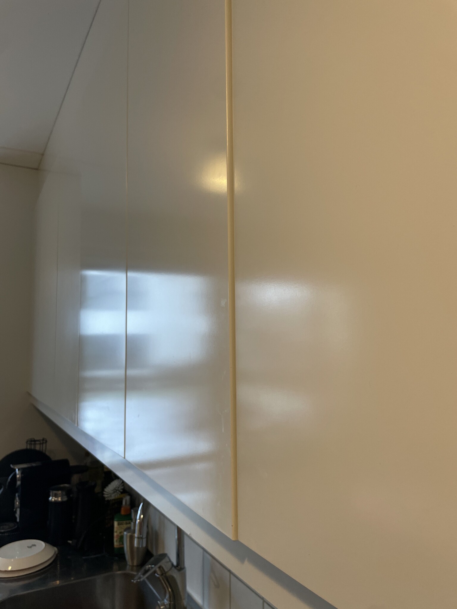

jag tänkte höra om någon med lite mer koll vet vad detta kan vara för problem?
Mina köksluckor ser inte ut att vara riktigt i schack. Dom är olika långt ut och ser helt enkelt inte bra ut finns det något sätta att fixa detta på utan att byta luckor?
Se bild för bedömning!
Tacksam för svar
Mvh Egon

Det brukar gå att justera gångjärnen för att hantera det här. Som du ser på gångjärnsfästena så har de ovala hål och om du släpper på skruvarna lite så kan du justera upp eller ner litegrann för att få samma höjd på luckorna.
När det gäller ut/in så kolla om du inte kan hantera det med att flytta in eller ut gångjärnet lite i fästet.

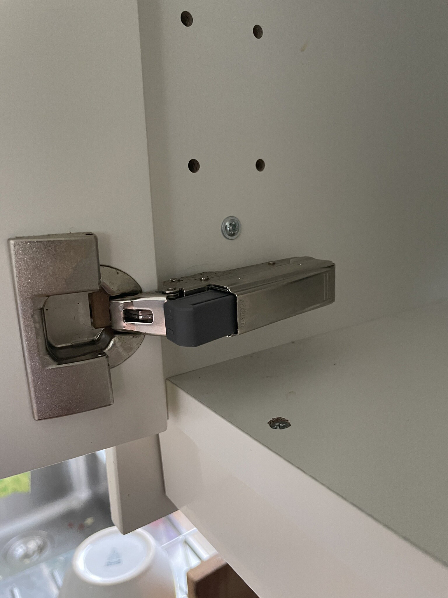

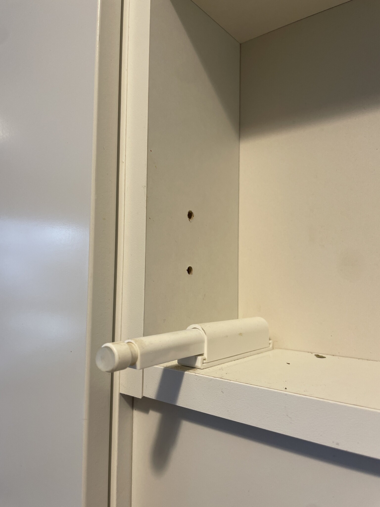

Om du vickar lite på dörrdämparen jag har ringat in så borde du hitta justerskruvar bakom. Ta tag i den och dra den fram och tillbaka, inte upp och ber.
Sen får du prova dig fram och se vilken skruv som gör vad. Borde finnas 3 stycken

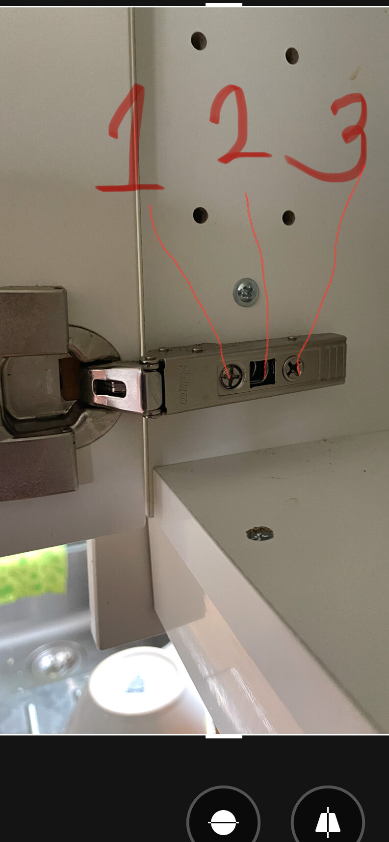

Gångjärn på köksskåp med markerad dörrdämpare, skruvar synliga för justering, del av textinstruktioner om skruvar för inställning.
Såhär ser mina gångjärn ut i mitt kök, före och efter jag har tagit bort dörrdämparen. 1-2-3 är justeringsskruvarna.
Gångjärn på köksskåp med dörrdämpare och justerskruvar bakom, visar hur dämpare ser ut när borttagen.
Närbild på ett köksskåpsgångjärn med tre justeringsskruvar markerade med röda siffror 1, 2 och 3.
Tack så mycket!
ska testa det direkt. Jag uppdaterar på om det funkade

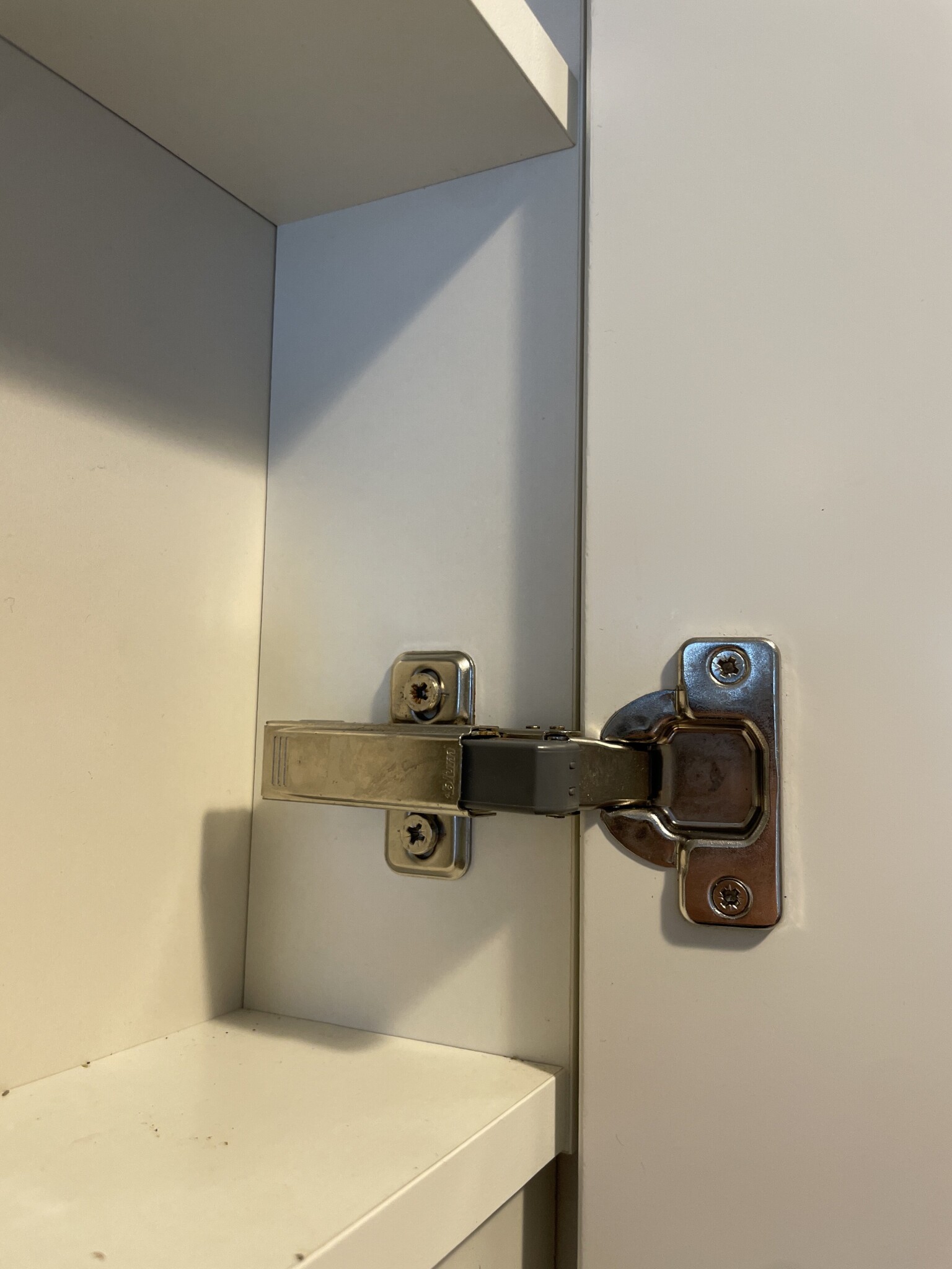

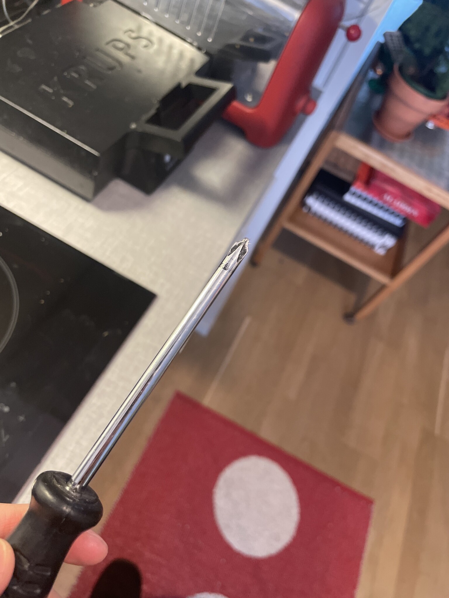

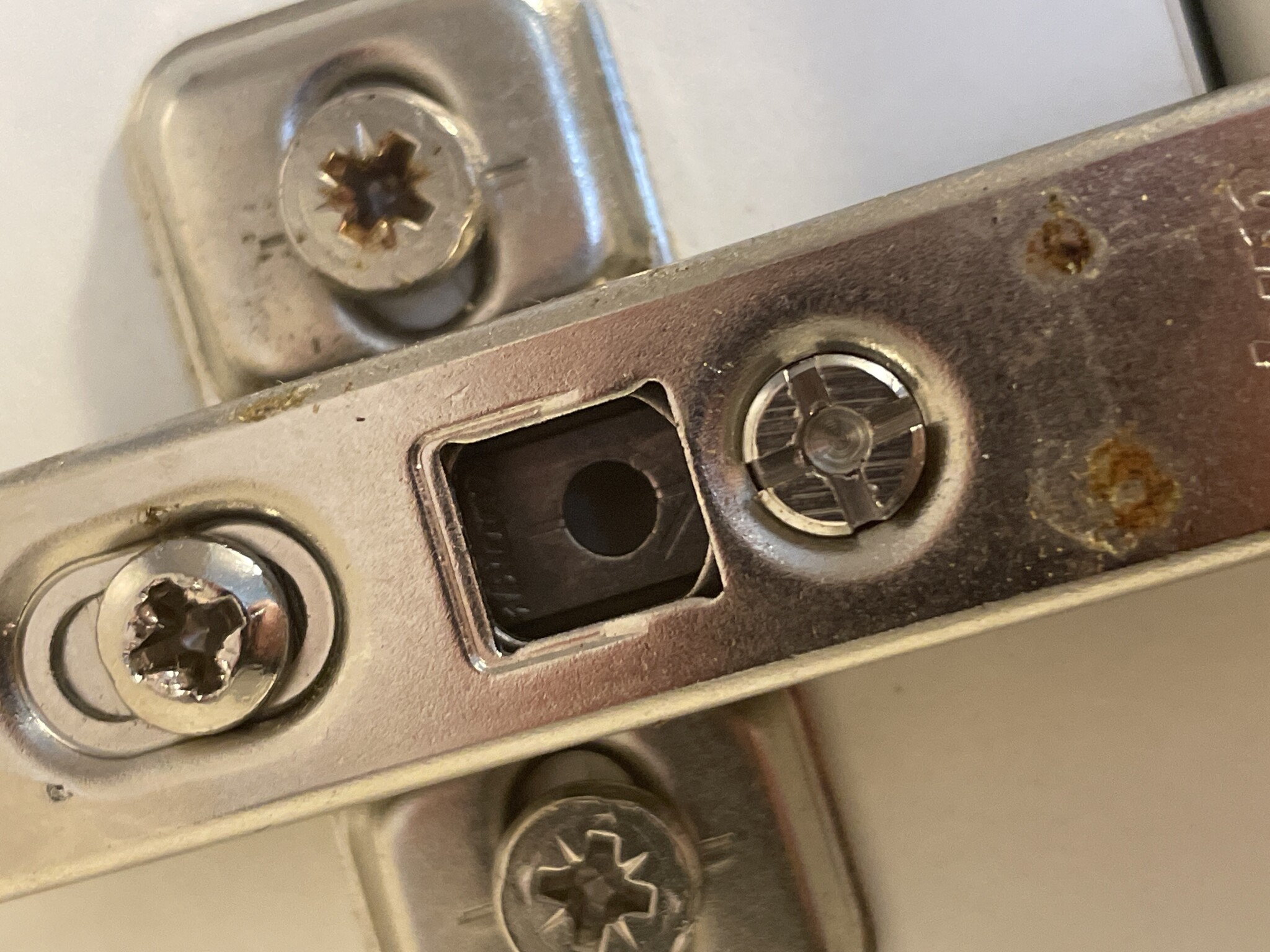

Jag lyckas inte skruva av denna har du något tips?

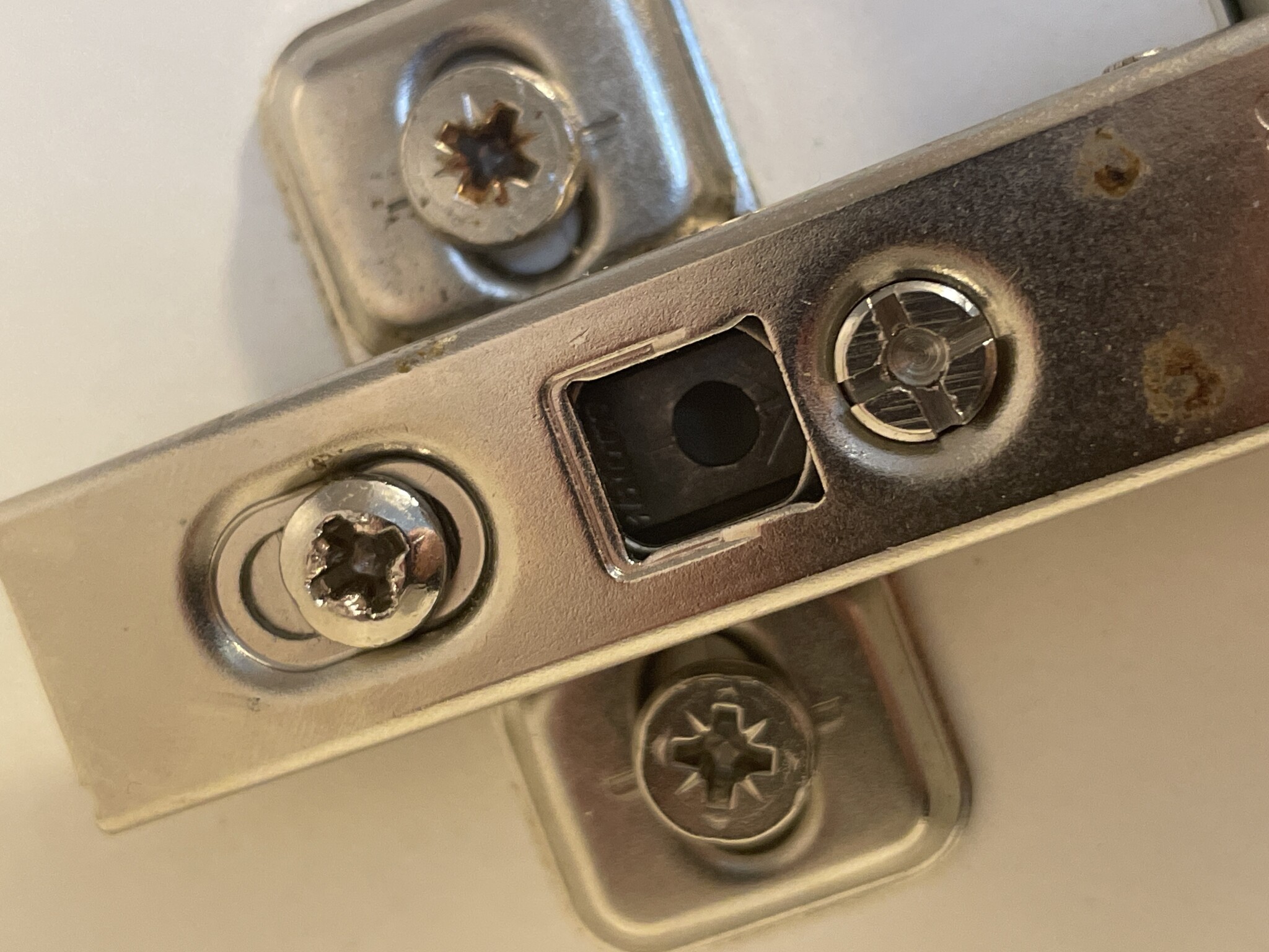

Och hur skruvar jag av denna?
  • Detaljbild av en metallbeslag med flera skruvar, en av dem av typen stjärnskruv, monterad på en ljus yta.
Byt till en stjärnmejsel... ;)
jag har så jäkla dåliga mejslar

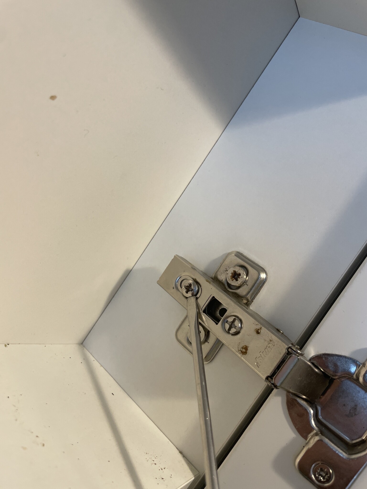

Men hur gör jag med skruven hör inne?
  • Close-up av metallbeslag med flera skruvar, en central skruv verkar vara i fokus för diskussion.

Då är det nog bra att skaffa lite bättre mejslar innan du drar sönder skruvarna (å andra sidan ser ju din mejsel ut att vara av kinesium... då den drar inte sönder skruvarna iaf)
Kan även vara bra med en bitsmejsel .
I hålet? Finns ingen skruv där väl?

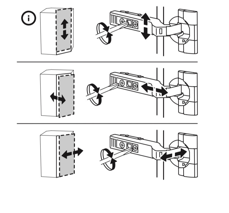

Du ska inte skruva av dem. De är justerskruvar som man kan skruva åt båda hållen.
Diagram över justerskruvar för dörrbeslag, visar tre steg av justering i olika riktningar med pilar.
Ovan är ett diagram över justeringsmöjligheterna.
Det kan vara så att du helt enkelt inte har en skruv i mitten.
Den vänstra skruven justerar in/ut, den högra justerar höger/vänster och de andra två höjden på luckan
