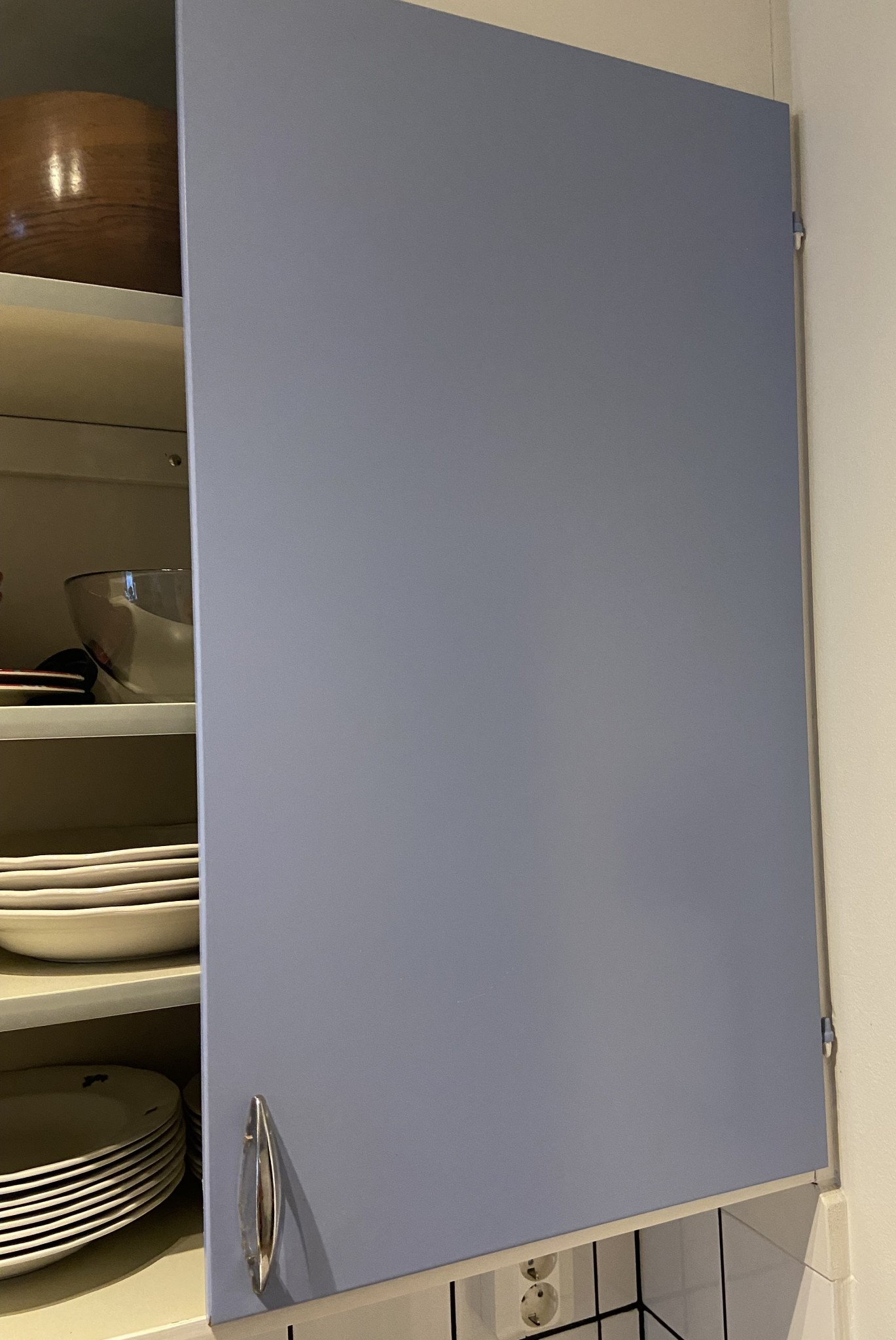

Vi har ett originalkök från 70-talet i hyfsat skick som vi är rätt nöjda med. Men nu när vi åt middag så ramlade plötsligt en av köksluckorna i golvet. Skruvarna som höll upp den har helt enkelt gått av.
Vet någon hur man skulle kunna rädda detta? Skruvarna är ju lite speciella (se bild), men de kanske går att hitta? Det största problemet blir väl dock att få ut stumparna från de båda skruvarna som ser ut att sitta kvar inne i luckan, har någon en idé på hur man kan få ut dem? De sitter inte särskilt långt in men jag skulle gärna hitta ett sätt att skruva ut dem så att man inte riskerar att skada luckan mer.
Det kanske egentligen är bäst att lämna över det här åt proffs, så om någon har tips på en snickare eller liknande i Stockholmsområdet som skulle kunna fixa detta skulle det uppskattas.

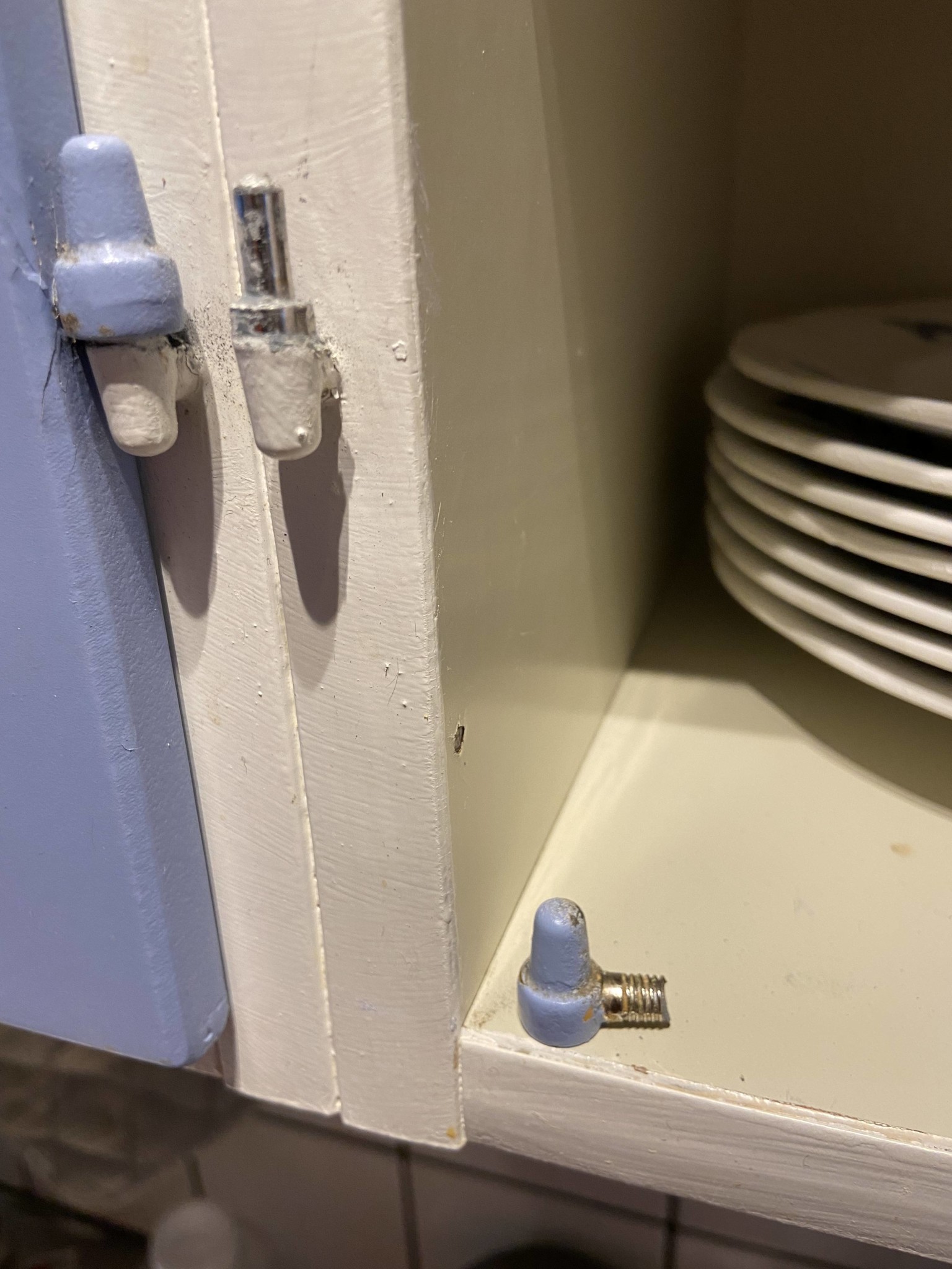

Aha, skruvutdragare minsann. Har jag nog sett någon gång men glömt bort att de finns. Smart, borde fungera. Då är det bara till att hitta likadana skruvar om det går så jag kan få upp den igen. Någon idé om var det kan finnas?A Andy78 skrev:

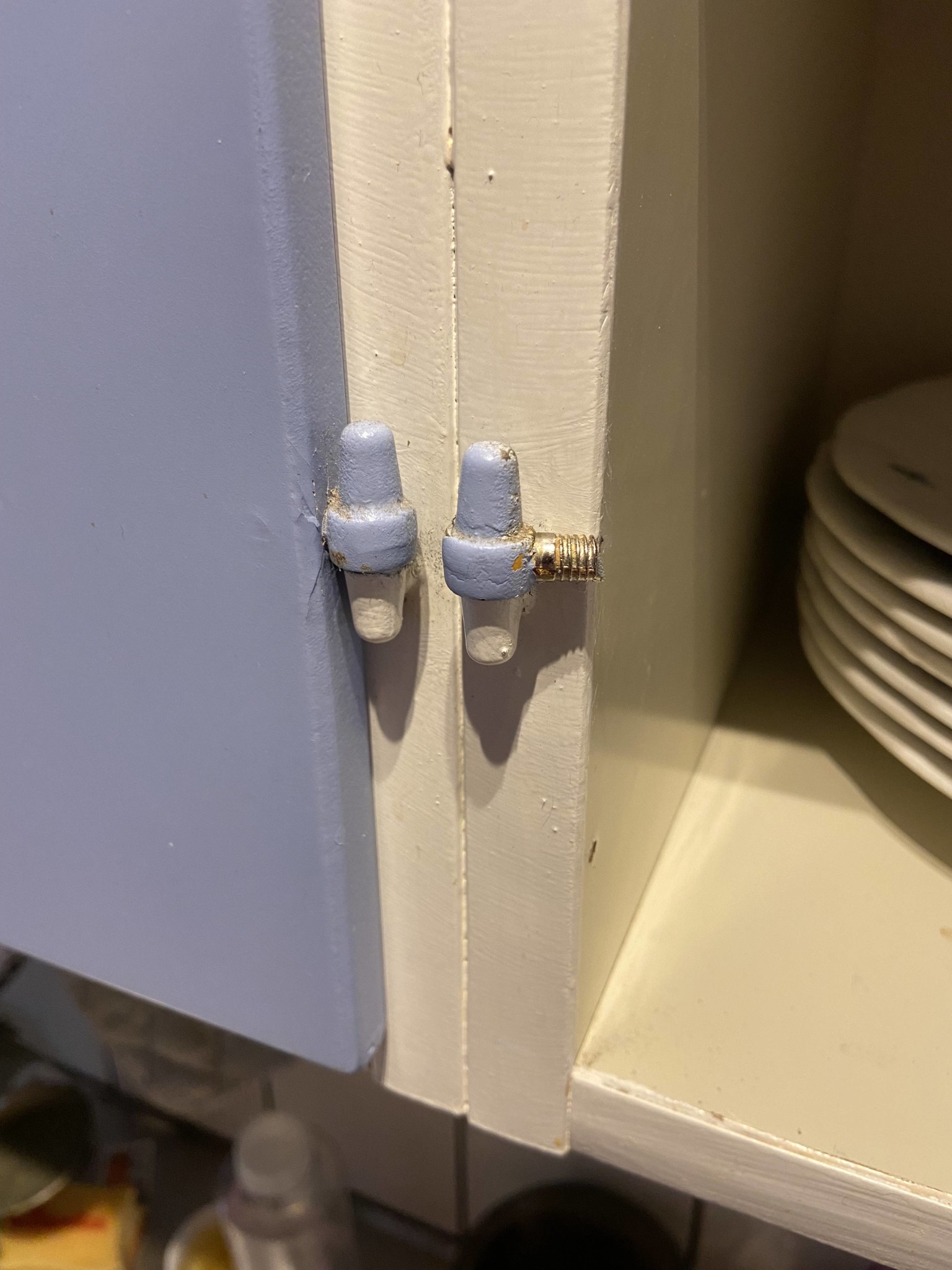

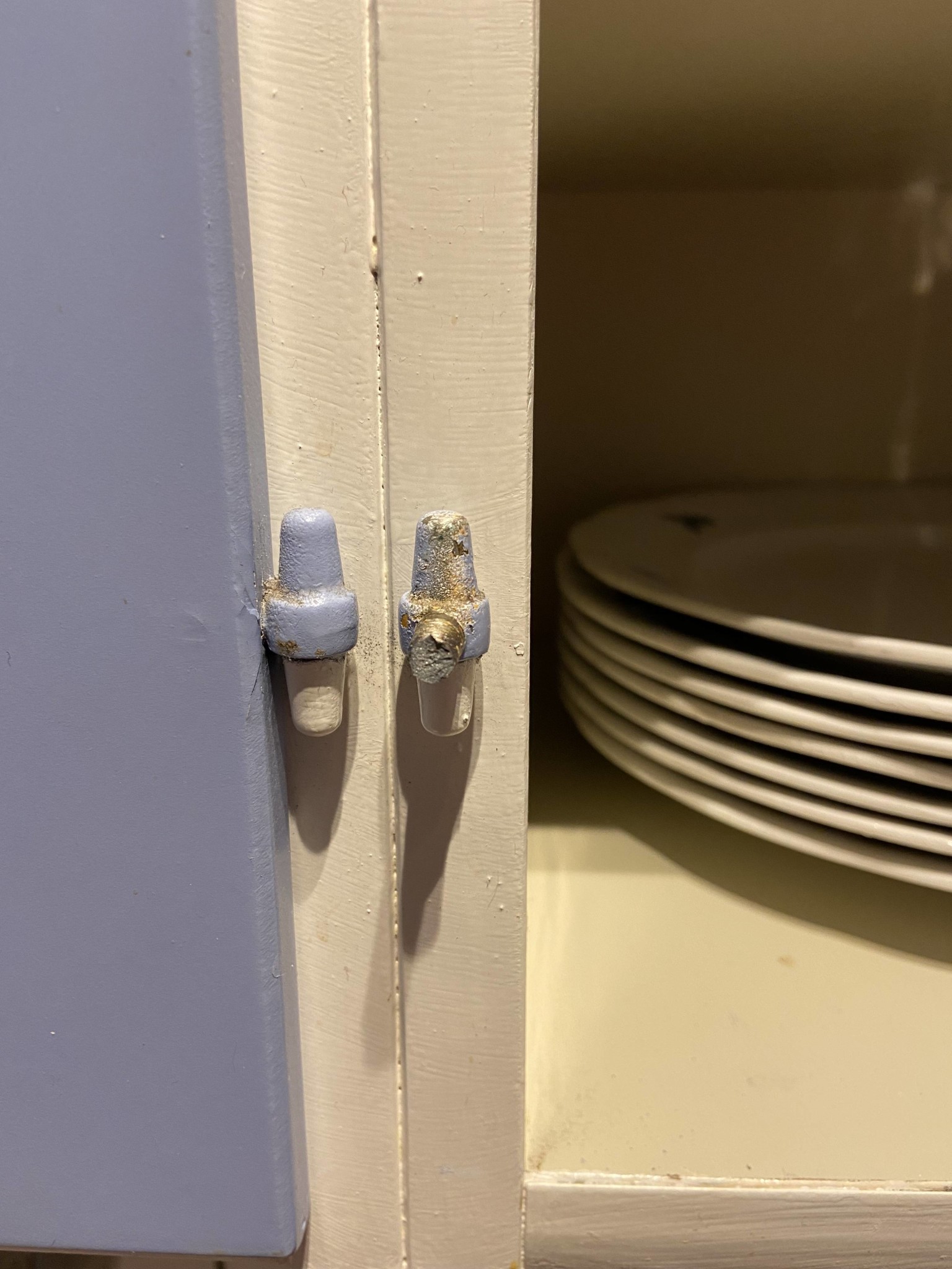

Så här ser det ut, tycker absolut att skruven ser ut att ha gått av med den där ytan på änden och det låter som metall när jag knackar i hålet.A Andy78 skrev:
Modellen heter pinngångjärn och finns t ex här:
https://www.specialbeslag.se/kategori/gangjarn/pinngangjarn/
Soecialbeslag verkar ha exakt likadana.

Får du inte ut den spackla igen måla och fäst ett nytt på annat ställe i stommen.
Dom kommer inte sitta i samma höjd som gamla med det kan man nog leva med.

Skumt, har båda gått sönder på samma dörr?E EJW skrev:
Det kanske skulle gå att fylla hålet med kemisk metall och stoppa i stumparna och fixera tills det härdat.
Och sen be till högre makter att det håller!
Jepp, på ungefär samma djup också. Vet inte hur gamla gångjärnen är men de kanske har hängt där i 50 år nu. Tror jag satsar på nya gångjärn istället och ser till att byta på alla luckorna. Vår ettåring satt precis under luckan som ramlade ner och lekte bara 20 minuter tidigare...Dan1891 skrev:
Ja, det är nog en klok ide!E EJW skrev:
