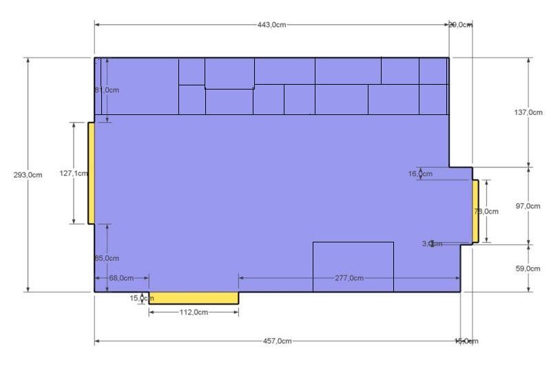

Kökslayout - Kommentera gärna

Måste säga att det nya förslaget ser mycket bättre ut men jag skulle flytta högskåpet till andra sidan om kylen. Det är oftast kylen/frysen man öppnar och att då ha avställningsyta bredvid är jättepraktiskt.
Sen undrar jag oxå hur låst du är vid att ha vask och spis där det är..finns möjligheten att dra om el och rör eller vill du inte göra det jobbet. Oftast går ju dessa att dra i sockeln då är de både lätta att inspektera och du slipper dra upp hela golvet.
jag skulle isåfall fundera på att göra ett l-format kök med bänkyta under fönstret och bordet på ett annat ställe. Med de färger du valt skulle jag välja skeppsgolv i ek precis som nämnts ovan och oxå ha ett barbord i ek med snygga stolar till. Då får det plats 4 personer men tar inte så mycket plats. Jag ska göra en ritning så får du se om du kanske iallafall får lite nya idéer!
Glöm vad jag skrev innan...eller fundera gärna på det men när jag tänkte mer på det och ritade blev det inget bra. Jag har tänkt om.
Om du istället gör ett rakt kök längs väggen där du ritat in spis och vask skulle den från fönsterväggen se ut på följande sätt.

Då skulle du kunna ha ett bord mot den vägg du ritat in kylen och det på och jag skulle välja ett bord som kan göras större eller mindre efter behov. Du kan ha snygga pallar eller 2 riktiga stolar och två extra pallar eller ha ett barbord med stolar/pallar. Kanske något du kan fundera på iallafall. Om du undrar nåt bara fråga...
jag har gjort en ritning oxå men måtten stämmer inte 100%.
Jag har oxå gjort bänkskivan 70 djup för att den ska stämma till kylen/frysen.
