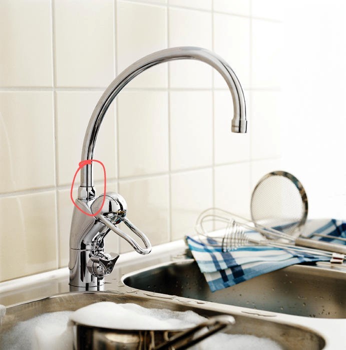

Hejsan,
Har en kran i köket i denna stil, och själva halsen av kranen sitter helt löst. Det är som att muttern har gängat ur på något konstigt sätt, går att skruva åt om man lutar kranen men lossnar lika snabbt endå. Hur löser man detta och hur har jag lyckats åstadkommit detta? (Se röda cirkeln)

Har råkat ut för samma sak, kranen hade blivit sliten i "gångjärnet". Ny pip fanns att köpa som reservdel. Var bara att skruva bort den gamla och sen skruva dit den nya.
Det finns även packningssatser att köpa. Kan det vara värt att kolla upp innan hela pipen inhandlas?

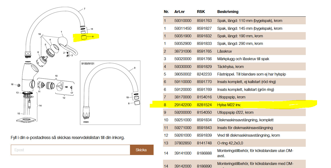

Tack för svar, är inte helt med på vart packningen ska sitta eller hur det kanske inte är rätt? Kanske ska skriva till Matsson. Själva gängan som syns på bilden snurrar bara.ådal skrev:
Istället för att starta ny tråd, skulle vilja sätta denna på kranen så jag kan koppla in bänkdiskmaskinen (när kranen är fixad)
, hur vet om man det är rätt gänga? https://www.amazon.se/Omställningsv...1995269012&psc=1#immersive-view_1644923403413
Jag är inte helt 100, men tyckte det lät lite dyrt med en helt ny pip så jag började leta runt lite ifall det kunde finnas bättre lösningar och hittade trådarna hos fmm. Har dock inte bytt en sådan själv, så kan inte avgöra vilka delar som i så fall ska bytas. Men kanske värt att forska lite i?
Såg nu att du skrev "Har en kran i köket i denna stil" i trådstarten. Är det exakt den på bilden du har? I så fall har kranen en vanlig m22 gänga som amazonkopplingen kommer passa på!
Exakt den, tack! Och, jag är väldigt korkad haha så vad som hade hänt var att packningen på kranen hade flyttat sig till fel ställeådal skrev:
