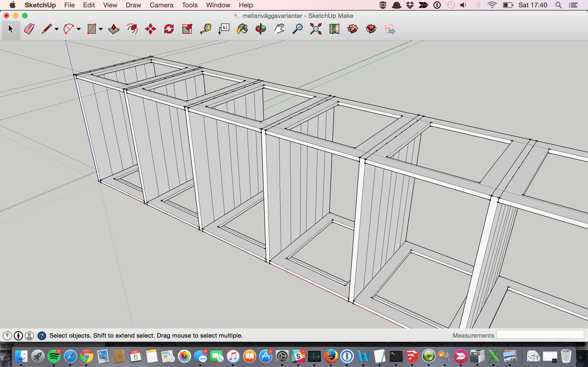

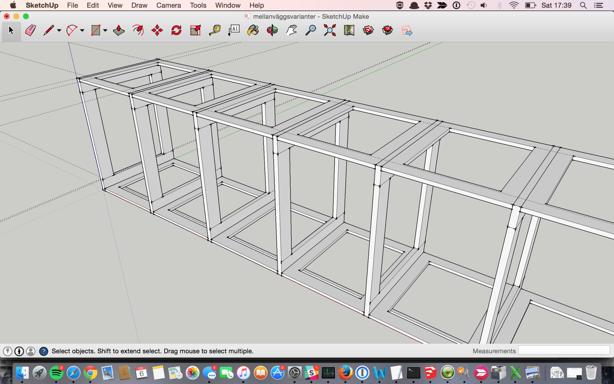

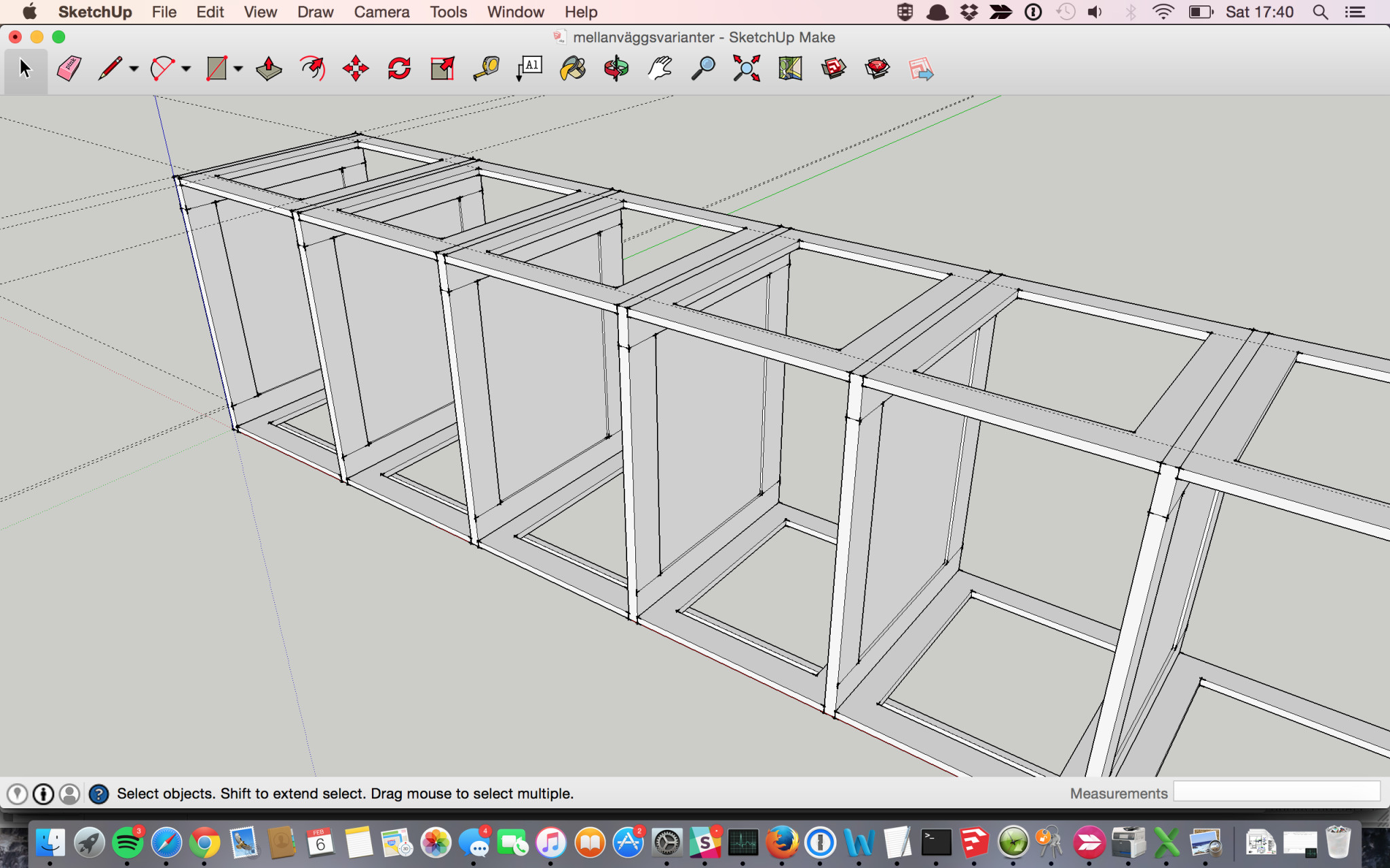

För att klara av rörelser i trä bygger man möbler med speglar, men i kök verkar man frångå det här helt och köksskåp i massivträ ser typiskt ut som i skiss 3. Varför inte med speglar som i skiss 2? Eller i de fall man faktiskt inte ser in i skåpen, varför inte bara en ram som i skiss 1?
Och det här med material, hur mycket är det värt att ha ett kök i solid ask jämfört med ett i furu där bara de yttersta delarna är i ask?
