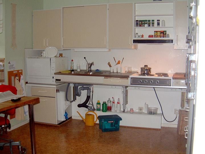

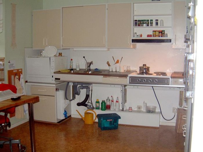

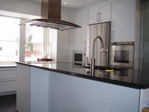

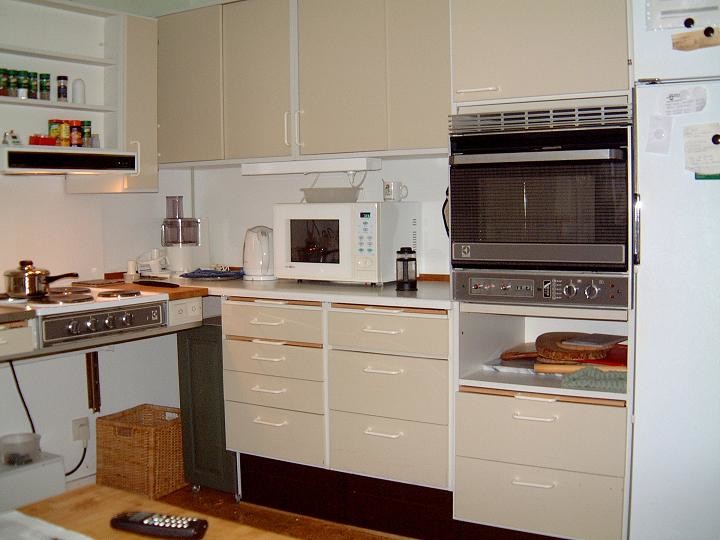

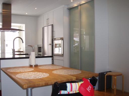

Tjenna folks, gör som många andra stolta gubbs med nytt kök - slänger upp lite bilder på vårt gamla kontra nya köket. Vad gjorde vi? Tog bort väggen mellan vardagsrum och kök samt två småväggar - la nytt golv, och inte minst ett nytt kök.
Vad är bra? Trevligt med öppen planlösning, schysst frukostbord. Rejäla ytor för att komma runt med rullstol (inkl tomt under vask). Tuff långsmal häll.
Vad är mindre bra? Den kombinerade kylfrysen från Miele låter fruktansvärt mycket, hörs >10 meter.
Kom gärna med synpunkter!

Snyggt! Ä det skafferi bakom skjutdörrarna? Fin lösning.
Hur fungerar dt rent praktiskt att inte ha stänkskydd vare sig bakom spis eller diskho? Blir det inte mycket torkande?
cameljonten; Inga probs alls med att få det schysst runt hon. Hällen? Inga probs där heller, vi har iofs inte haft större utmaningar a' la stekt fläsk än så länge iofs. Tror nog att det skulle förta känslan med stänkskydd. Det lilla som blir runt ho och häll är ju lätt att torka bort också - blankpolerad sten är suveränt att ha och göra med.
OTROLIGT snyggt! Har lite svårt att se planlösningen men av det lilla man ser så ser det välplanerat ut. Supersnyggt med de glasade höga skjutdörrarna. Väldigt lyckat och högsta betyg!
Sen förstår jag inte kommentarena om stänkskydd. Det är väl ingen som har stänkskydd på en köksö? Det stänk som kommer hamnar på bänkskivan och det känns lättare att torka av en slät , horisontell bänkskiva än ett vertikalt, oftast fogat, stänkskydd.

Har ni kört höj- och sänkbar köksö eller funkar det med åtkomligheten ändå? Skulle vara kul om du kunde visa en bild från andra sidan, dvs där man står och lagar mat.
Kör ej höj- och sänkbart. Skälen är flera:
1) Kommunen vägrade betala nya liftar, vilka kostar ca 80000kr. De sa nej då det gamla köket var funktionellt - att liftarna lät som ett tröskverk påverkade enligt dem inte funktionaliteten.
2) Vi ville göra ett kök som var anpassat men gick att sälja utan att det såg anpassat ut.
Dock har vi en hel del anpassningar i övrigt;
- tomt under vasken.
- kylen har dörren precis ovanför knähöjd då man sitter i rulle
- kylen är extra bred (och lite lägre) för bättre åtkomst
- det är gott om plats att komma runt hela ön
- utdragsskivor under ugn och micro.
- blandare med utdragbar dusch
- micron sitter lägre än normalt
- nästan enbart lådor och inga skåp
- skjutdörrar för vitrinskåpet
- hällen är långsmal och lätt att komma åt
- höga socklar för att inte 'köra sönder' lådorna
- skjutdörrarna är enbart 40cm djupa för att få mer plats att 'snurra runt' vid hällen
-den låga delen i ek har bordsbenen långt ut och är i rätt arbetshöjd för den som sitter i rulle
-vidare är hela köksölösningen en anpassning i sig då vi inte har många skåp långt upp
Men det som var ballast i köket var nog de låga skåpen i burspråket (syns lite grand i bild) - det är en toksmart lösning jag inte sett i något annat kök.
