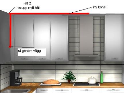

Kan man ha röret från fläkten över skåpen och sedan dra ner den på sidan av skåpet, där det redan sitter en ventil som var till gamla skafferiet. Eller måste man ta upp ett nytt hål?
Den gamla fläkten var kopplad till från luftsystemet och tyckte inte om att höra suset från fläkten hela tiden.
Till saken ska väll tilläggas att sotaren har godkänt att dra kanalen genom väggen. /Tommy
Det går bra att dra till befintlig ventil.
Om det bara är ventilationskanal där så är det inga problem
T
visa sig att kanalen kommer ut cirka 10-15cm under takfoten om jag drar röret rakt ut.
Räcker det med att klä in foten med plåt eller är det alldeles för nära?
om jag gör som alt 2 så blir avståndet i alla fall 80 cm.
Som sagt, det går bra att dra till den gamla ventilen, alltså den som sitter 80cm under takfoten..
