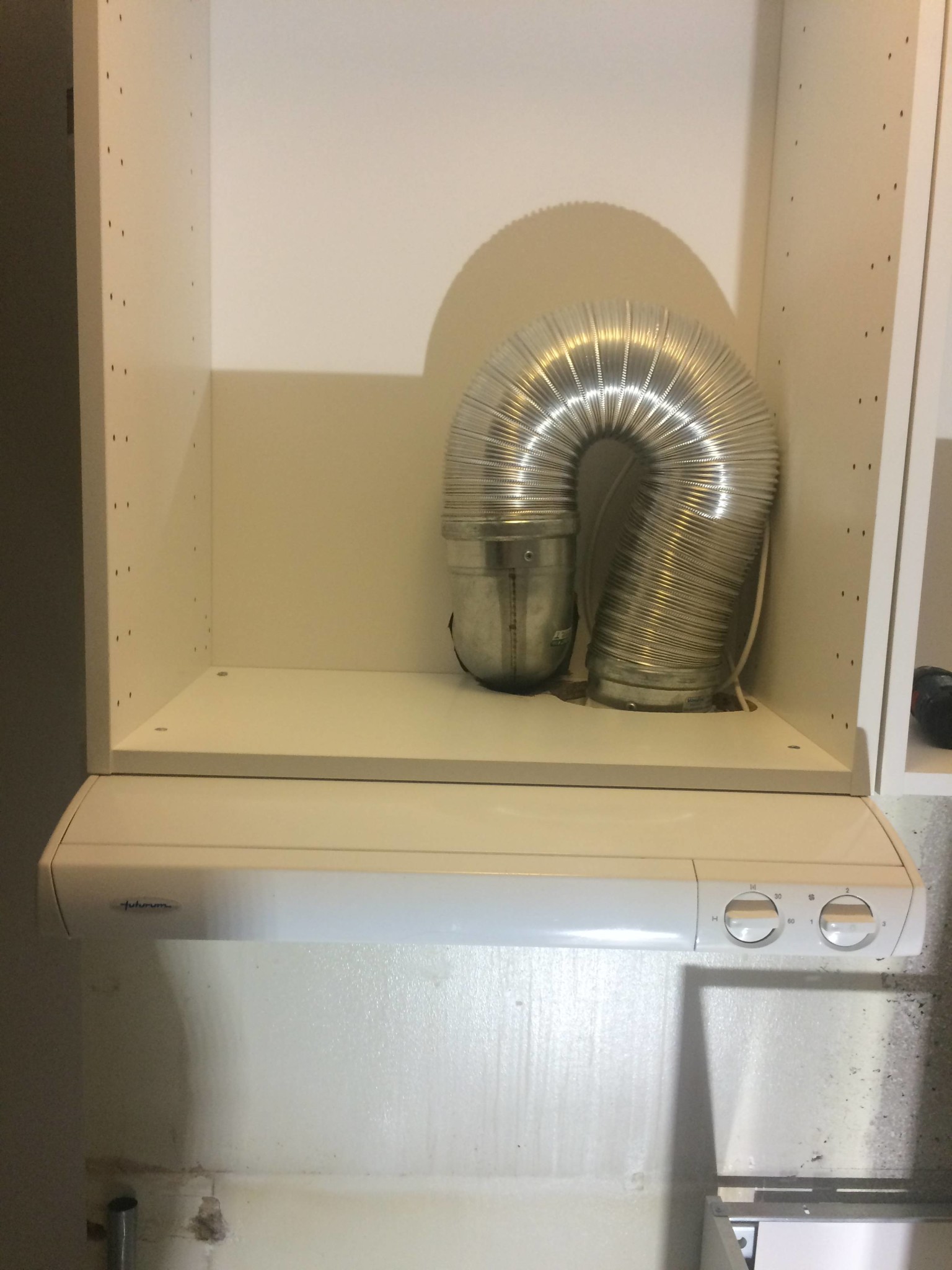

Jag håller på att byta kök i en bostadsrätt, och tänkte behålla fläkten för föreningen har nyss bytt ut alla fläktar, nu till problemet som uppstod, spriroröret som fläkten är ansluten till kommer ut från väggen i nederkant på mitt 600 skåp, fick till ock med fräsa ur lite på insidan, det betyder att fläkten hamnar under skåpet vilket inte blir så snyggt.
Tänkte då att jag köper en ny fläkt från Ikea som passar i skåpet, nen det funkar inte i och med att röret kommer ut så långt ner. Finns det nån variant på fläkt jag skulle kunna använda?
Kraven är 42 liter min, 82 max,
Jag tänkte en sån där fläkt som är vinklad uppåt ?
Går det inte att korta av röret lite då, eller?

Installation av köksfläkt med 49 cm avstånd mellan häll och kåpa, ansluten med flexibel slang.
Det löste sig och blev inte så tokigt, 49 centimeter mellan häll och kåpa får duga
