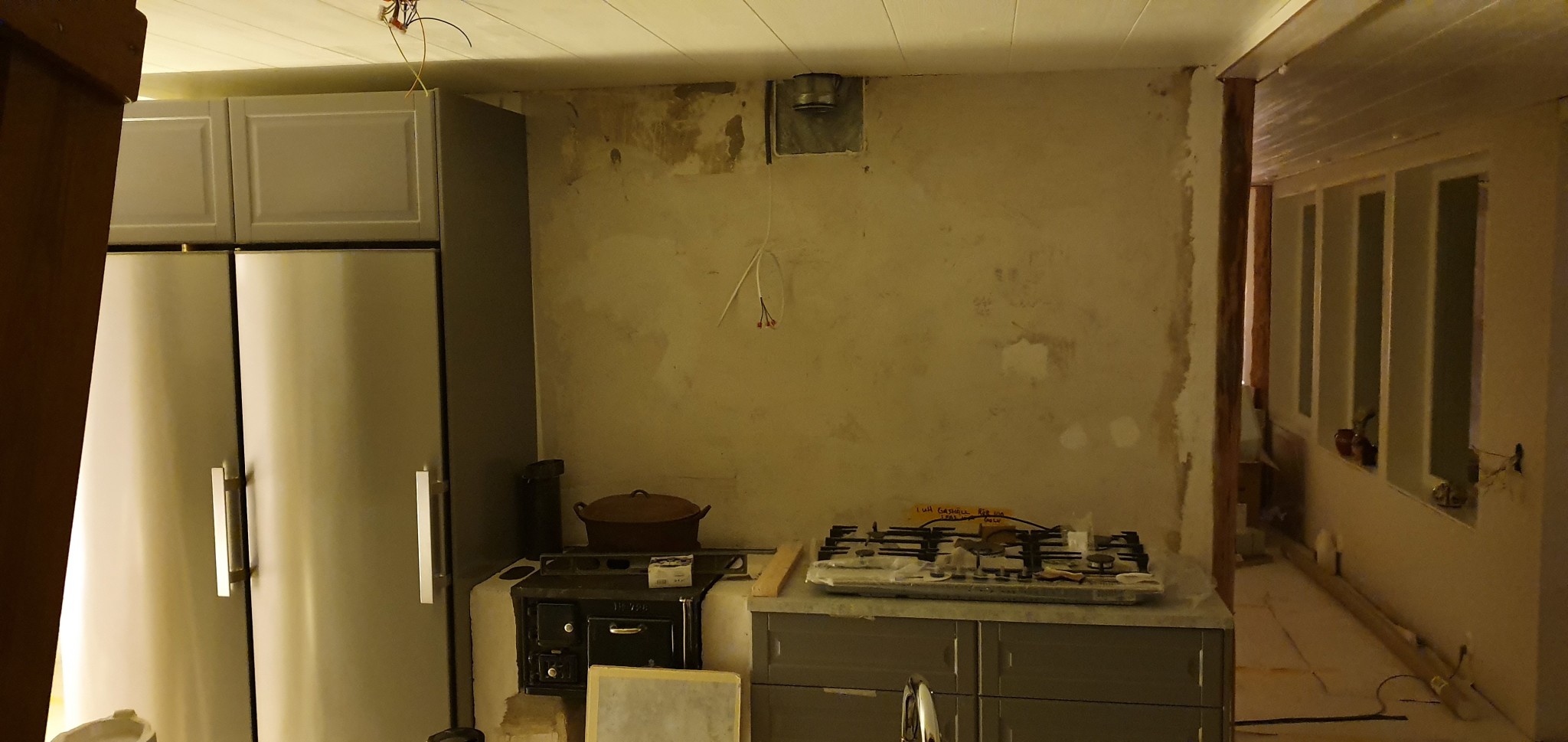

Håller på att bygga färdigt ikeaköket i mitt hus, så springer jag på ett litet bekymmer.
Nämligen köksfläkten.

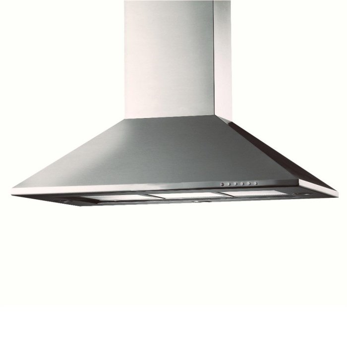

Från kyl/frys ut till högerkant på skorstensmur har jag 200 cm, anslutningsrör mot imkanal är off center 5 cm åt vänster (men det kan man ta som flexmån).
Huven måste vara minst 175 cm bred för att täcka både vedspis och gashäll tillsammans, gärna 180 cm bred. Gör inget heller om den blir 200 cm bred.

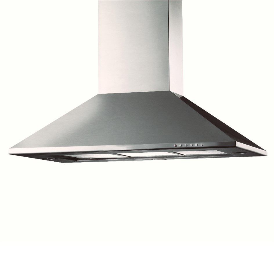

Då blir frågan därefter: var får man tag på en (väggmonterad) bred spisfläkt i rostfritt med fläktmotor till vettigt pris? Smeg har en modell som heter kd150xe, men den är bara 150 cm bred, eller räcker det?
Bifogar även ett par bilder på vad jag har tänkt mig. De vertikala modellerna är inget som direkt intresserar.

Tack för svar @Hojte
Men det var lite i saftigaste laget. Begränsad budget.
Får pruta lite på priset och bredden, så jag beställde smeggen. 10 lopp är överkomligt.
Det är nog bara skräddarsytt som kommer fungera då det brukar krävas 100cm mellan vedspis och köksfläkt. Därav brukar man välja en ”kåpa” där det enbart sitter en spisfläkt ovanför hällen.

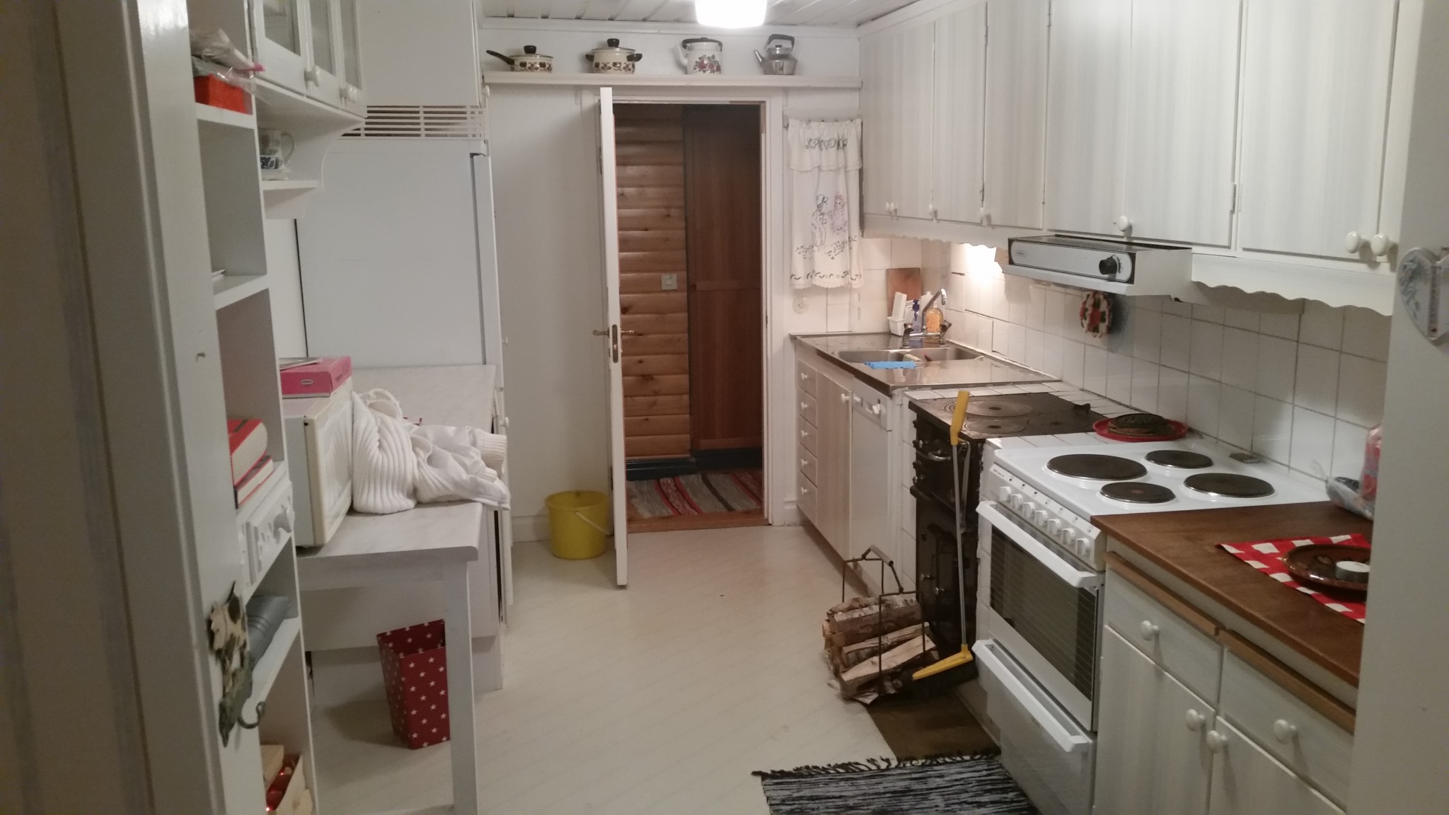

Gammalt tillbaka innan jag rev gamla köket, hur tänkte dom där???
  • Långsmalt gammalt kök med vitt skåp, spis och öppen dörr som leder till annat rum.
dom har valt att inte ha ngn fläkt över vedspisen.
Brännbart så pass nära ovanför tänkte jag.
vet ej vad reglerna säger ang brännbart uppåt.
Har för mig att det inte är tilåtet med vanlig köksfläkt över vedspis, är nog inte svårare än så.
Har sålt ett par cottage där dom enbart monterar en 60 insats ovanför hällen och sen en skiljevägg till en del där det saknas filter så det kan mycket väl stämma att det är otillåtet. Vill dock minnas att man tidigare haft 100cm som riktmärke även om det är fläkttillverkaren som avgör vad just deras fläkt är godkänd för.

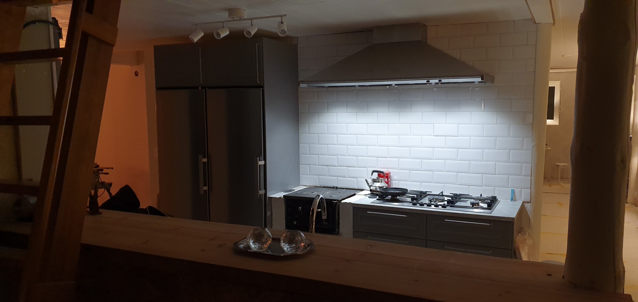

Uppdatering (om än lite sent)
Men... så här blev det i varje fall. Hade sotarn på brandskyddskontroll för ett par veckor sedan och han sa ingenting.
  • Renoverat kök med vit kakelvägg, rostfria vitvaror och spis samt tecken på pågående byggnation.
Snyggt, vilken fläkt är det där exakt?
Har du en länk?
Har du en länk?
Det är en smeg kd150xe, köpte den hos vitvaruspecialisten, 10 loppor kostade den där
