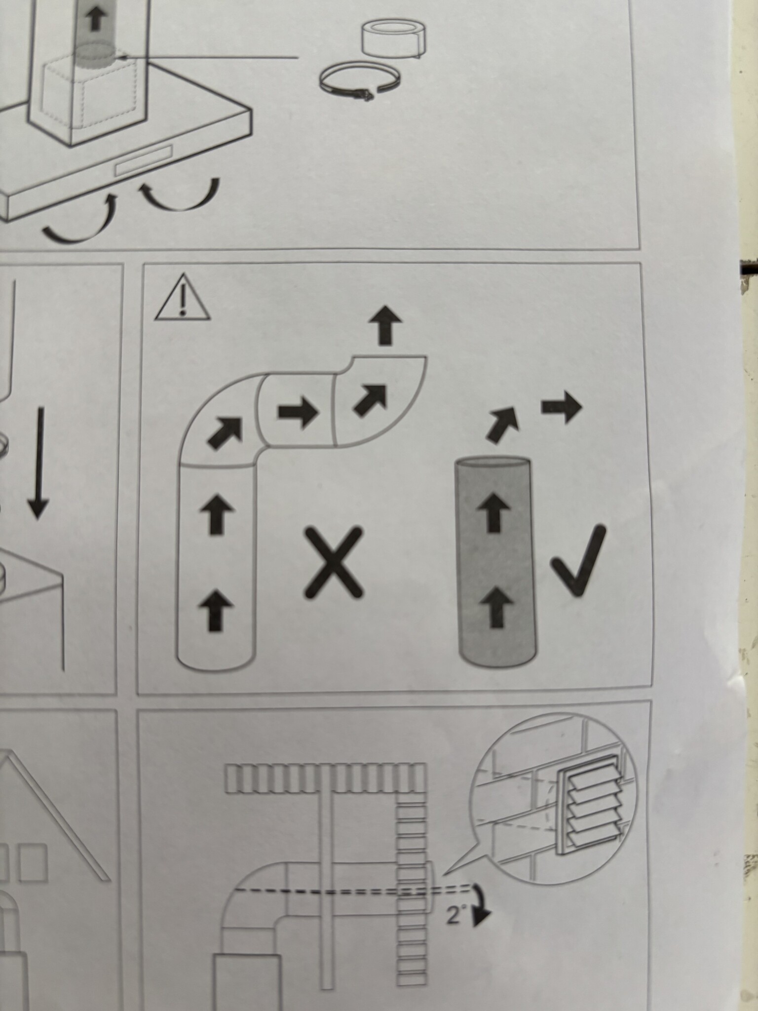

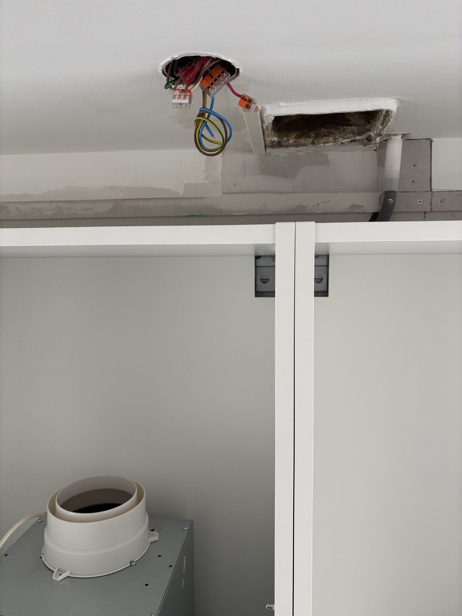

Hur skulle ni ha gjort med fläktröret här? Jag skulle vilja göra som manualen tydligt säger att man inte ska göra. Vad är det som gör att det funkar dåligt?
Ska jag istället ha ett mjukt rör som kanske blir lite ihoptryckt vid skåpskanten? Det är 16cm från skåpskanten till taket, stos bygger 5cm så blir bara 11 cm kvar så ett 12cm rör blir ju lite tillplattat. Kanske skulle kunna modifiera stos så det inte bygger lika mycket.
Ska jag såga sönder båda skåpen så jag kan dra så rakt som möjligt?
Eller skulle ni köra på 90graders böj fast manualen säger att det inte är rekommenderat? Jag har kollat och det skulle få plats iaf med lite modifiering av stos.
