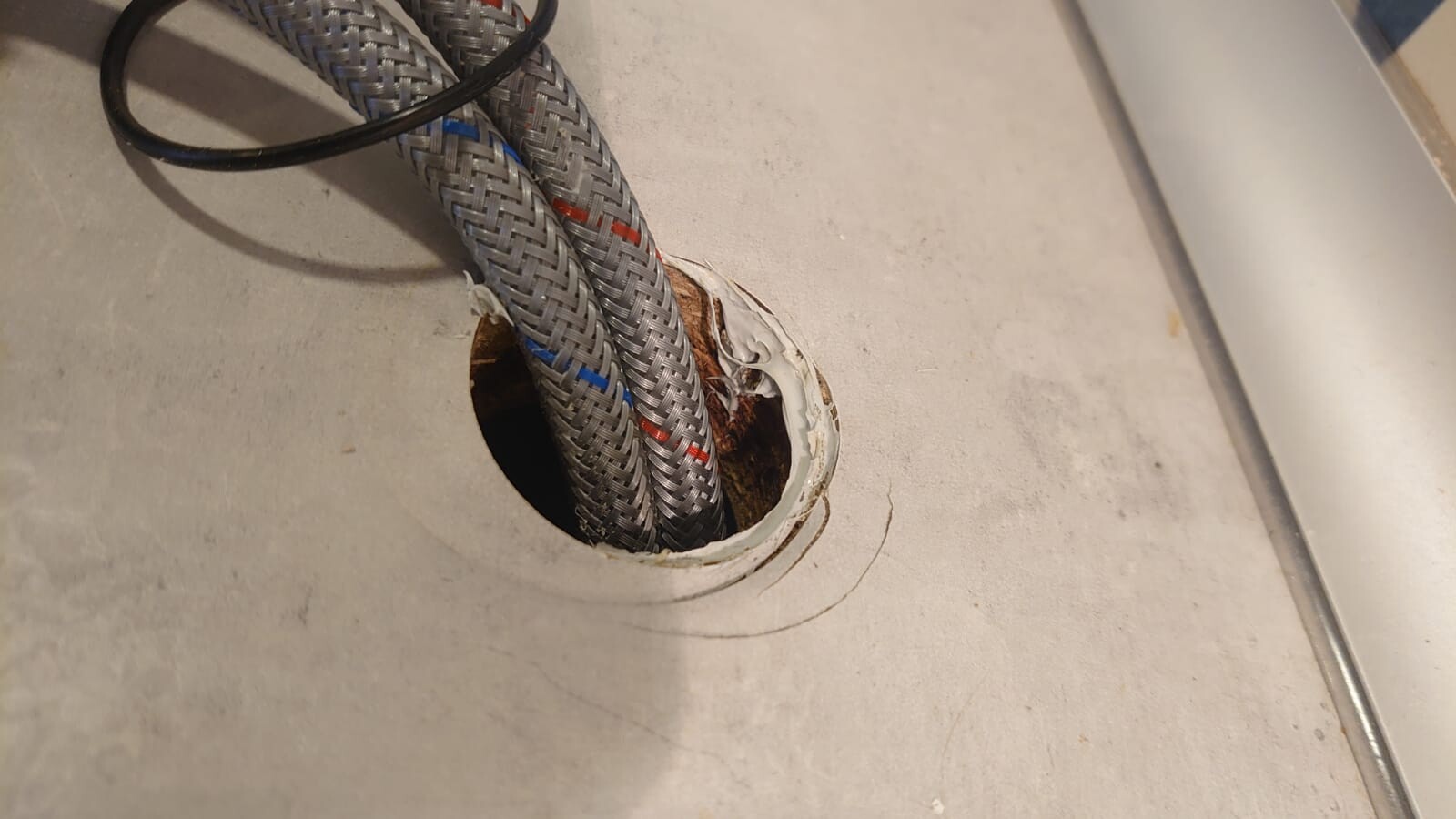

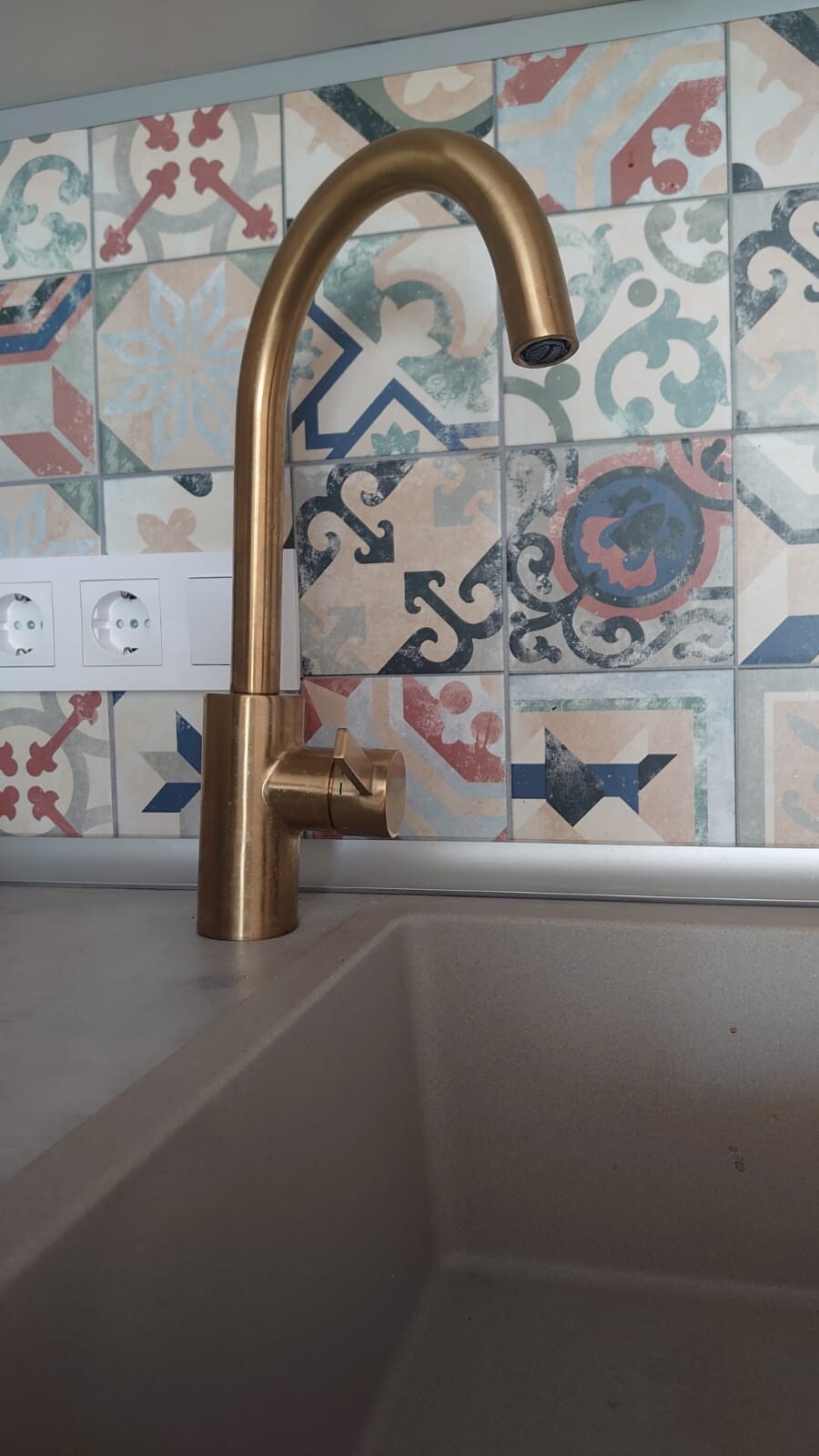

En hantverkare monterade nyligen en köksblandaren - "Delsjön" från Ikea. Fick nu bilder som visade att blandaren ställt sig på sidan och sjunkit igenom skivan.
Vad är det som gått snett vid monteringen?
Finns det något man kan göra för att fixa det här? En täckbricka.
Jag har tyvärr inga bilder underifrån.
Tusen tack för hjälp!

En snygg täckbricka som sticker ut ytterligare 1 cm och som sätts i silikon (som lim och tätning) blir jättebra. Brickan skall klara lite hårdare åtdragning, så gärna något i tjockare metall.
Bra att du upptäckte det i tid. Hålet är alldeles för stort och spånskivematerialet i skivan hade nog svällt upp i sinom tid och då är skivan förstörd.
