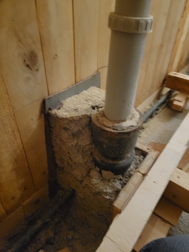

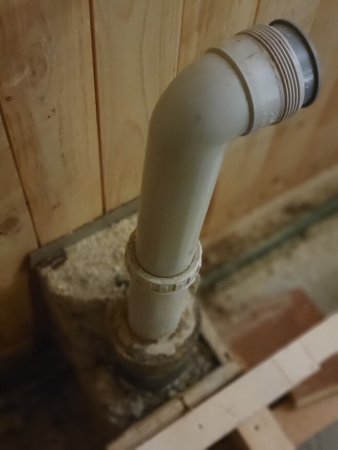

Så här ser avloppet under diskbänken i köket ut. Går ner i gjuten betongplatta.
Hur långt måste man byta under renoveringen tror ni? Kan man behålla det som ser ut som gjutjärnsrör?

Det beror på hur röret ser ut invändigt, om det är så rostigt att det knappt kommer igenom vatten, ser ut som att det ska rosta sönder snart etc. Man kan filma rör för att ta reda på det. Men även om röret är hyfsat just nu får man ju fundera på om man vill byta röret innan det är dags att renovera köket om 20 år (?). Gjutjärnsrör som är 60 år är gamla och det är nog inte så troligt att det överlever i 20 år till.
