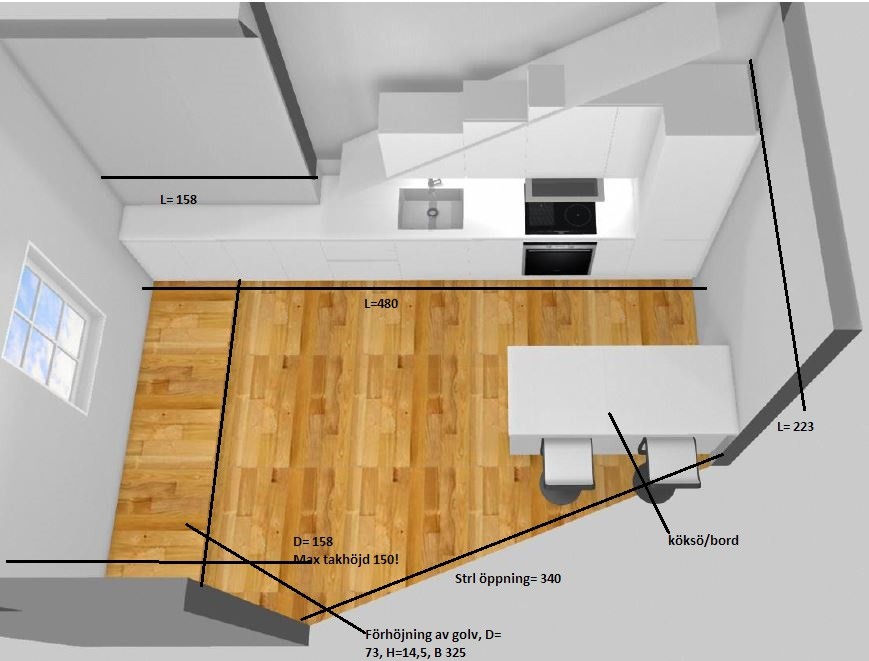

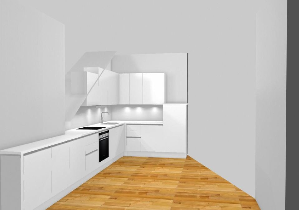

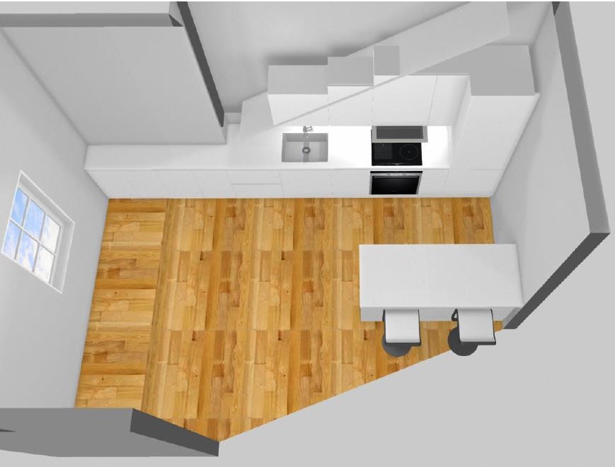

Första bilden/förslag vi fått.
Detta är snarlikt hur det ser ut idag, med några små förflyttningar av vitvaror, samt köksön som inte finns idag, vi tror det kommer bli för smalt mellan köksön och övriga skåp.

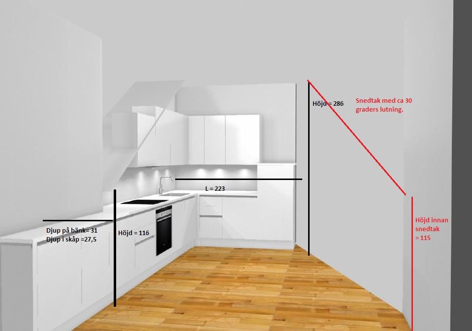

Ska försöka hitta någon måttsatt ritning som vi har.
Skåpen närmast fönstret är väldigt grunda idag (vi tror det går att öka djupet från dagens 21cm till 40cm). Där det låga kylen står har vi idag en kyl/frys med 180cm höjd. Eftersom vi går in i köket den vägen så känns väggen och öppenheten i köket inte bra med ett högskåp där. På senaste bilden/skissen är det en låg frys intill det lägre kylskåpet.
Jag, skulle nog fundera på att placera bordet närmre fönstret. Ta bort lådorna vid fönstret för att göra utrymmet större. Fylla utrymmet under snedtaket med lådor och flytta häll och disk till väggen. Ugnen kan då placersas till vänster under snedtaket. Titta på Ikeas lösning på URL:http://www.ikea.com/se/sv/catalog/categories/departments/kitchen/roomset/20134_nkro12a/
Mått på rummet hade hjälpt till. Men spontant så kändes att den ursprungliga placeringen av bordet är lite fel.
Det som varit ett stående förslag har varit, vända på köket, montera det mot fönsterväggen. Dock är det vårt enda fönster vi ser gatan ifrån, så det är lite heligt att bygga det onåbart
Men där har vi bra takhöjd och förhöjningen i golvet ger en naturlig "kökssockel" åt underskåp, men då blir det en äldre standard vi får bygga efter. Vad jag har sett är alla kökssocklar ca 75-90mm idag och inte våra 145mm.
