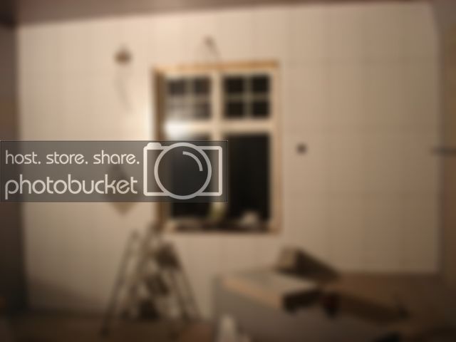

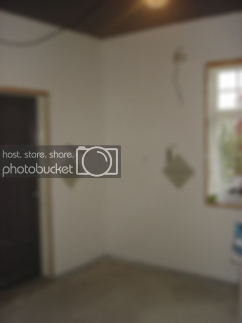

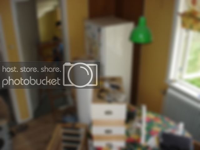

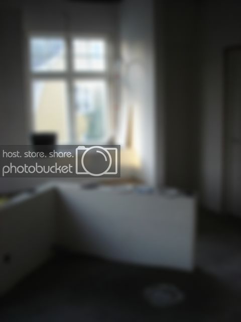

Nåväl. Badrummet. Glömde tyvärr att ta en vettig "före-bild", men här är köksmiljön under upplösning:

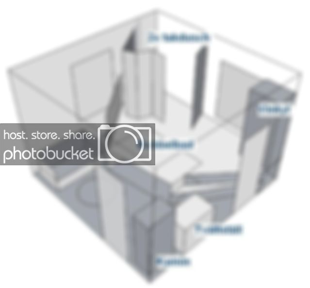

Ursprungliga (dåliga, bara för planering) skissen:

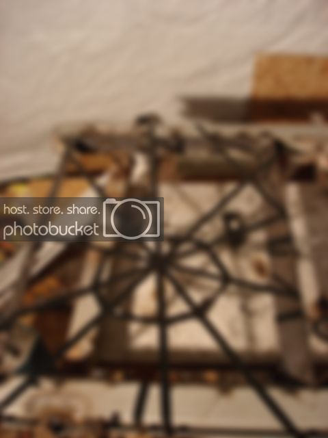

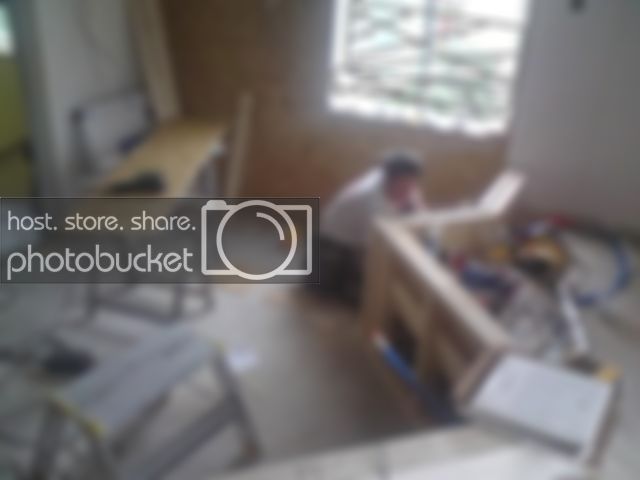

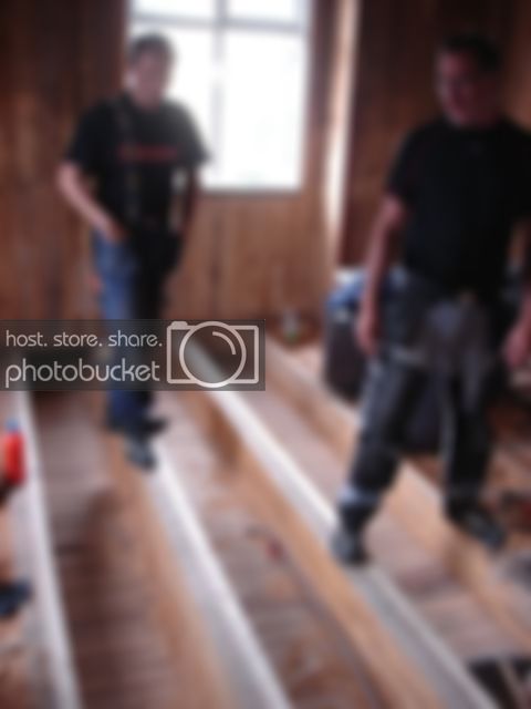

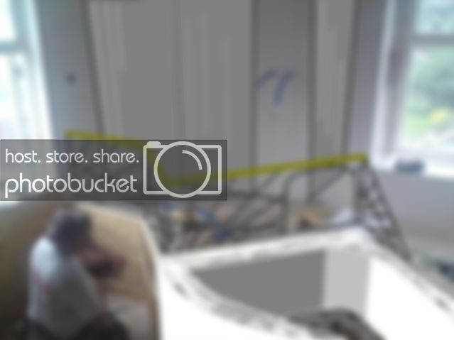

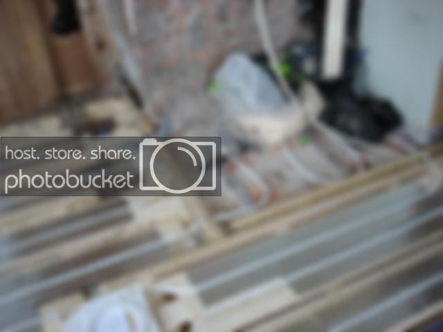

Gistet trähus och badrummet på andra våningen samt ansträngd budget ledde till att plastgolv utan golvvärme planerades. Men intefan höll det.
Klinker och ett bubbelbad som representerar en variabel last om ett halvt ton mitt i bjälkarnas spännvidd om 4.5 m leder till en del funderingar. Jag (konstruktör till utbildning, men inte till yrke) grovräknade mig fram till att om jag kompletterade befintliga 80 x 220 bjälkar cc ca 500 med 56 x 220 limträ och full samverkan med 22 mm spån, skulle skillnaden i nedböjning bli drygt 1 mm.
Det låter mycket eller lite beroende på vilket perspektiv man har.
Eftersom entreprenören inte verkade veta, så ordnade jag via studiekontakter en konstruktör (med konsultförsäkring) som kunde underteckna en rapport. Egentligen tyckte hon att det dög som det var med kortlingar och glesning, men jag beordrade limskruvning av limträ där karet ska stå ändå:

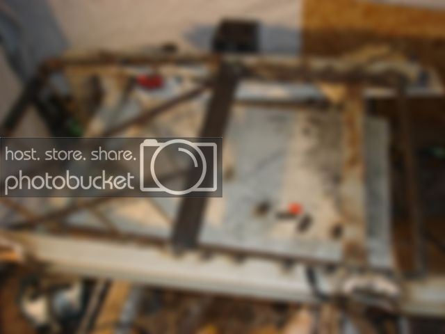

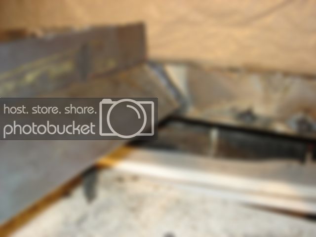

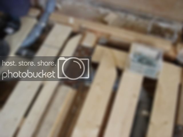

Tillverkade också profiler av 2 mm plåt för att kompensera urtagen för avloppet:
...instruerade även elektrikern att ta hål i bjälkarna mitt i höjden mitt i fält. Installationer i gamla hus blir sällan sådär kliniska som man skulle vilja...
Ja, golvvärme blev det ju, som sagt. Inte det enklaste i ett gammalt hus med rejäl mur där byggherren håller på och "ernstar" sig:

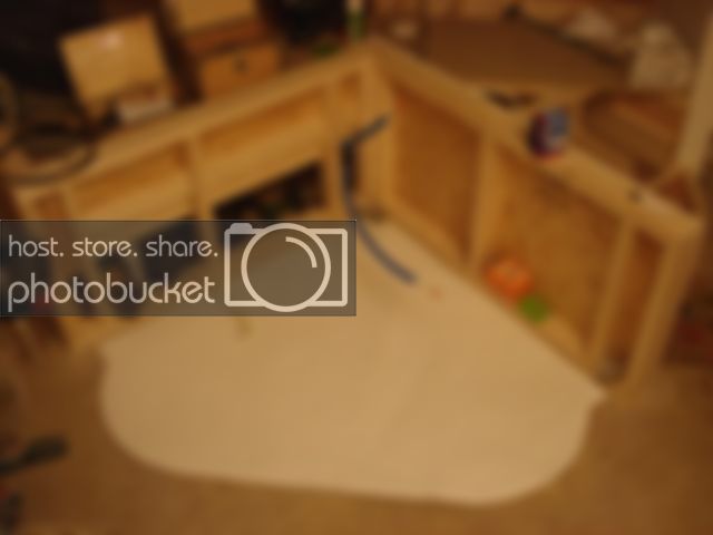

Badkarsmallen på plats:

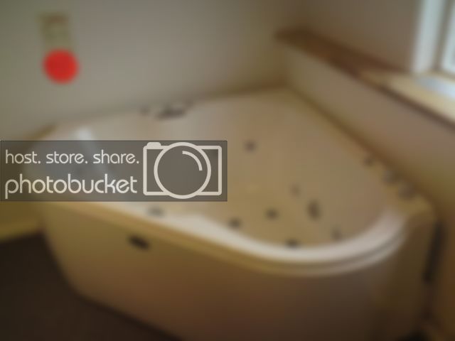

Badkaret i 3D:

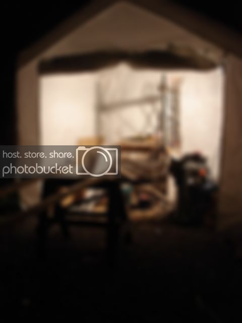

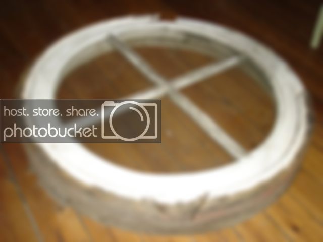

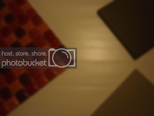

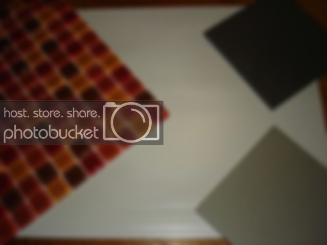

Lossade nästan 1 ton kakel från biltrailern ikväll och tog samtidigt hem "mossan". Första gången jag har hela färgschemat på samma ställe:
Mosaiken är bara menad för några detaljer, men jag tycker det lirar bättre än förväntat.

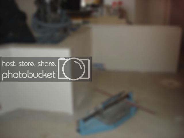

Åsså lite progressrapport. Extra allt vad gäller robusthet och kvalitet gäller, så både armeringsnät och armerat flytspackel är anbefallet även om delytorna inte är tillräckligt stora för att det ska vara ett måste:

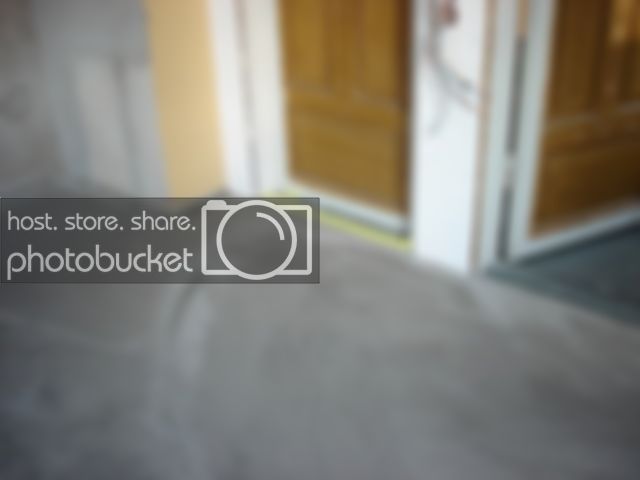

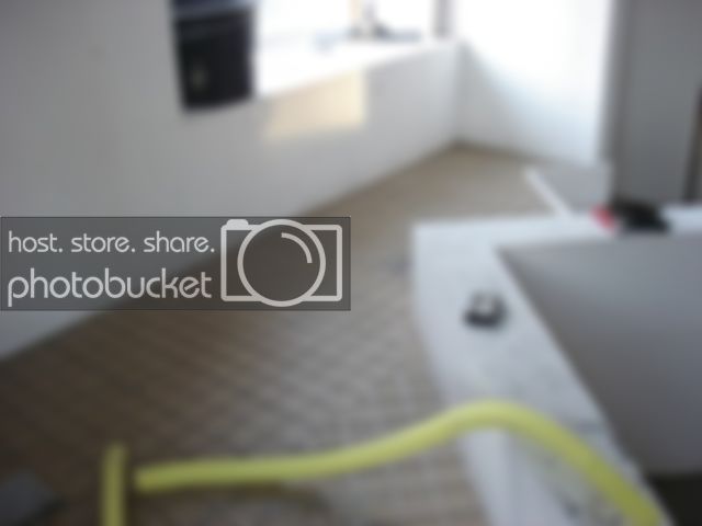

Flytspackingen är numera helt klar:
...det är dessutom "gummat" en av två omgångar inna kaklingen tar vid.

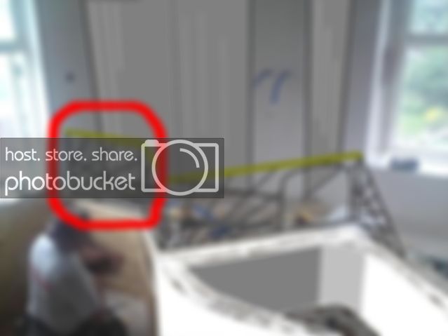

Första sektionen av räcket är klar, förutom losstagning ur jiggen, lite efterbearbetning och galvning då:
...kanske det blir nån pinne till av praktiska skäl också. Skissen har fel proportioner, jag vet...

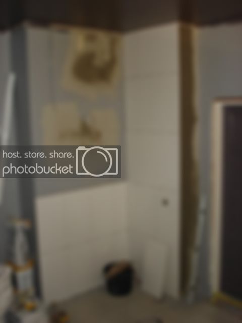

Kaklingsprogressen är väl sådär:

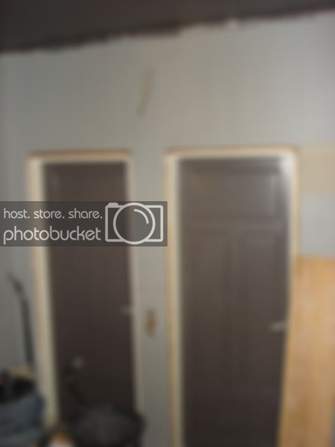

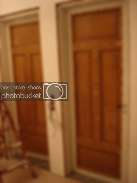

Har hunnit kladda klinkergrå färg på dörrarna också:

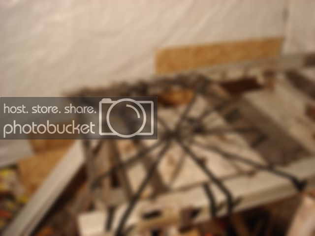

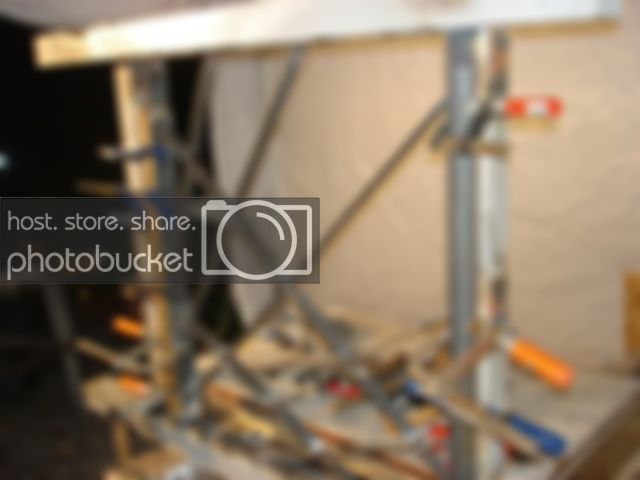

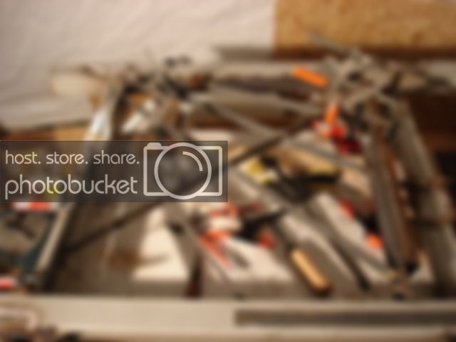

Just nu sitter jag brandvakt över smedjan:
... efter att ha slutsvetsat första räckes-sektionen. Nästa kommer att gå snabbare och bli snyggare iaf, även om den här duger gott.

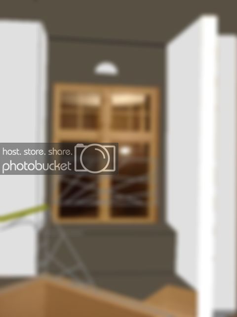

Har skissat så här... "portalen" är grymt grovskissad:
...men jag börjar tycka att det blir för... välordnat. Det lutar åt att kaosa till det lite mer. Synpunkter?

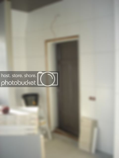

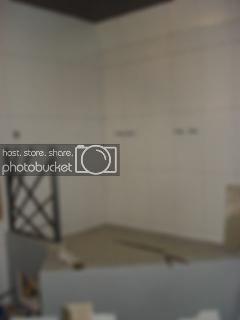

Nu börjar det ta fart med kaklingen också:
...detta kommer inte att gå till historien som världens enklaste kakling, tror jag.
Köpte en pall (47 m²) kakel och likt förbannat fattades det nästan 10 m² :shock: Lite "småändringar" under väg visade sig ha ökat ytan mer än förväntat. Men det ordnar sig, det fanns hyfsad nyans i lager.

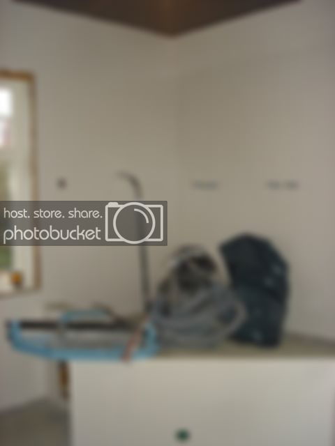

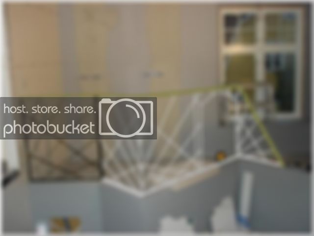

Hursomhelst traskar det på rätt bra med kaklingen numera:

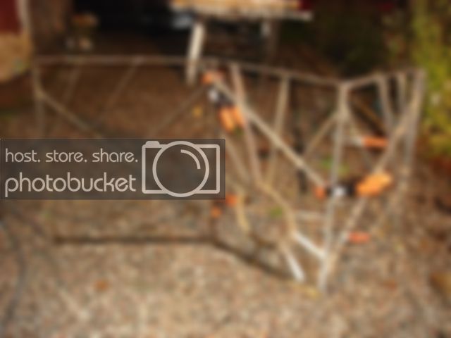

Har dessutom jiggat och tejpat upp nästa sektion av räcket:
...anas ett tema? Blev lite kreativ med tejpen ikväll. Hoppas det blir bra och inte bara larvigt.

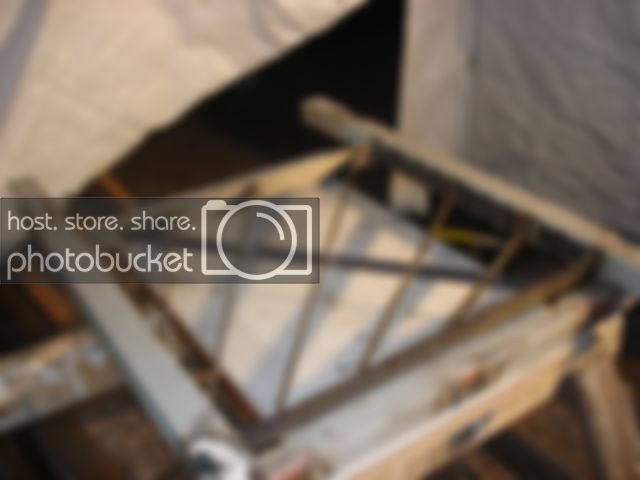

Hög ström och grov pinne är kul. Synd bara att plåtarna tar slut:

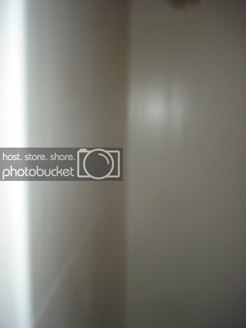

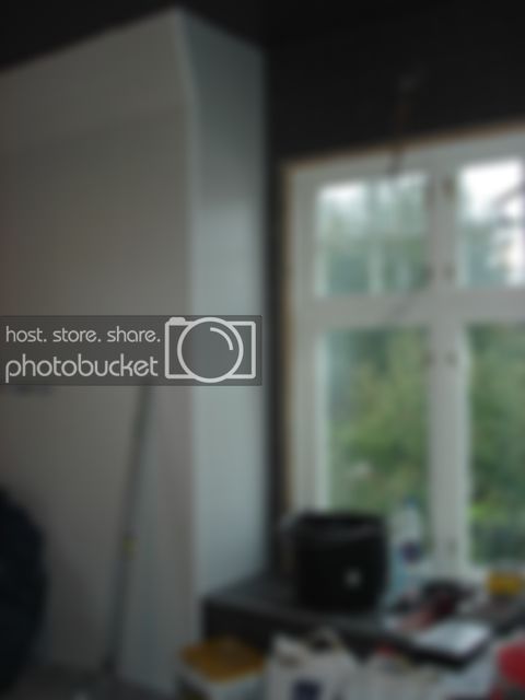

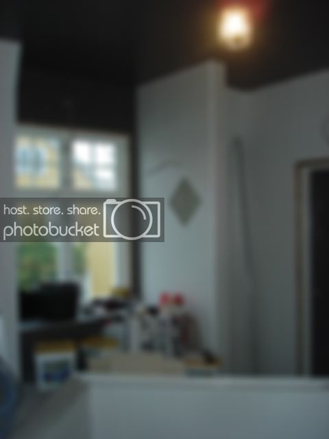

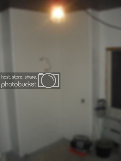

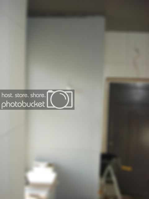

Annars ser det mesta hittills lika fräckt ut som jag hoppats. "Fondväggen" i nischen färdigklinkrad och jag tror effekten med klinkergrått tak verkligen funkar:

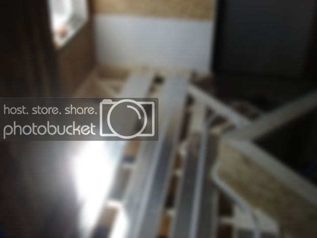

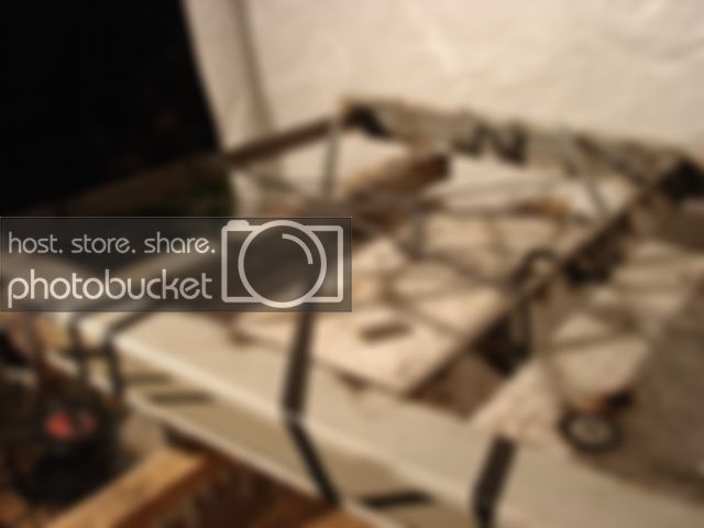

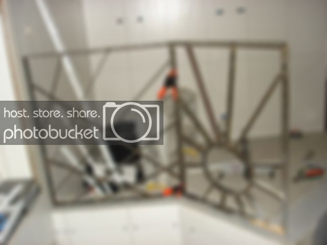

Efter att ha färdigställt tredje räckessektionen och testat lite av ursprungliga idén, så ser det inte helt oävet ut:
...en pinne till i sektion 2 så ser det nog riktigt bra ut, tror jag. Det faller på plats.

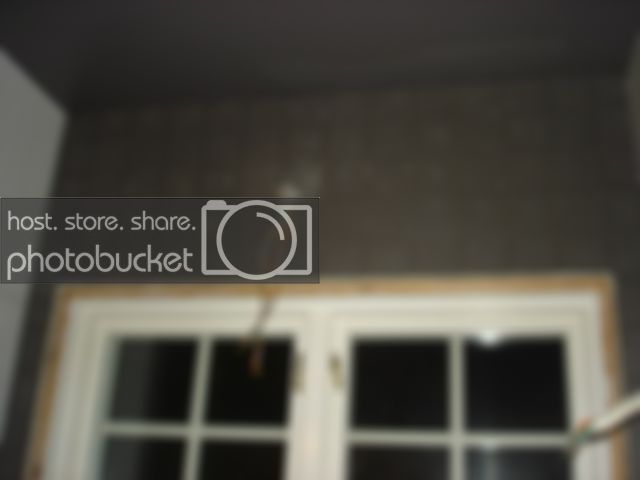

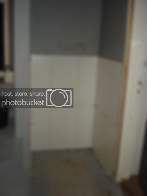

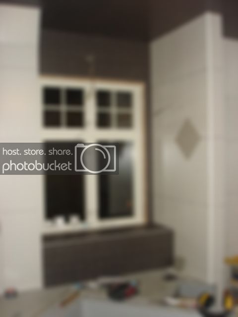

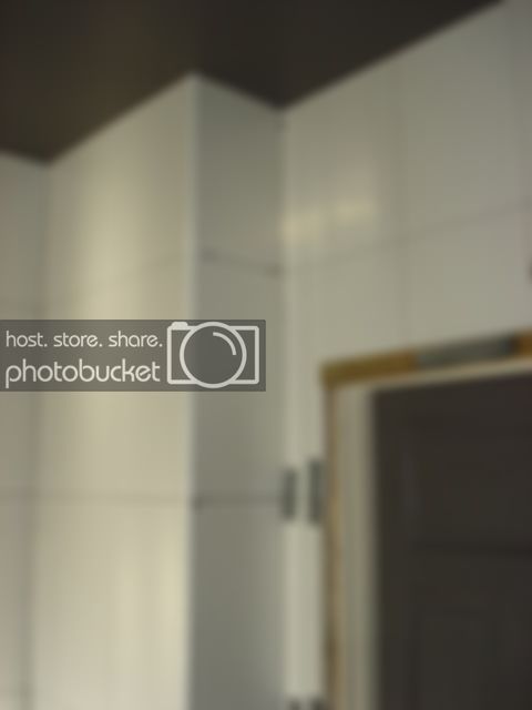

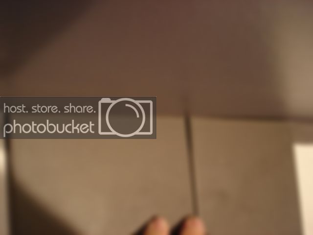

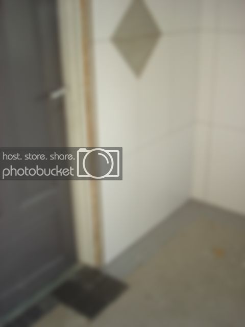

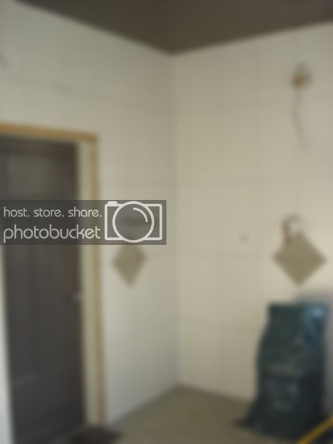

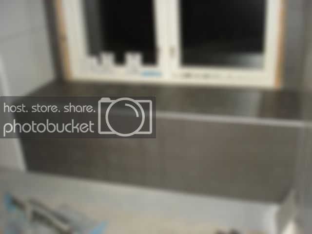

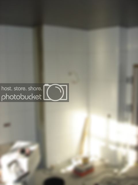

Fogning mm är gjord:
...kan återigen konstatera att klinkergrått tak nog var ett vettigt drag. Det hade blivit extremt vitt med vitt tak också.
