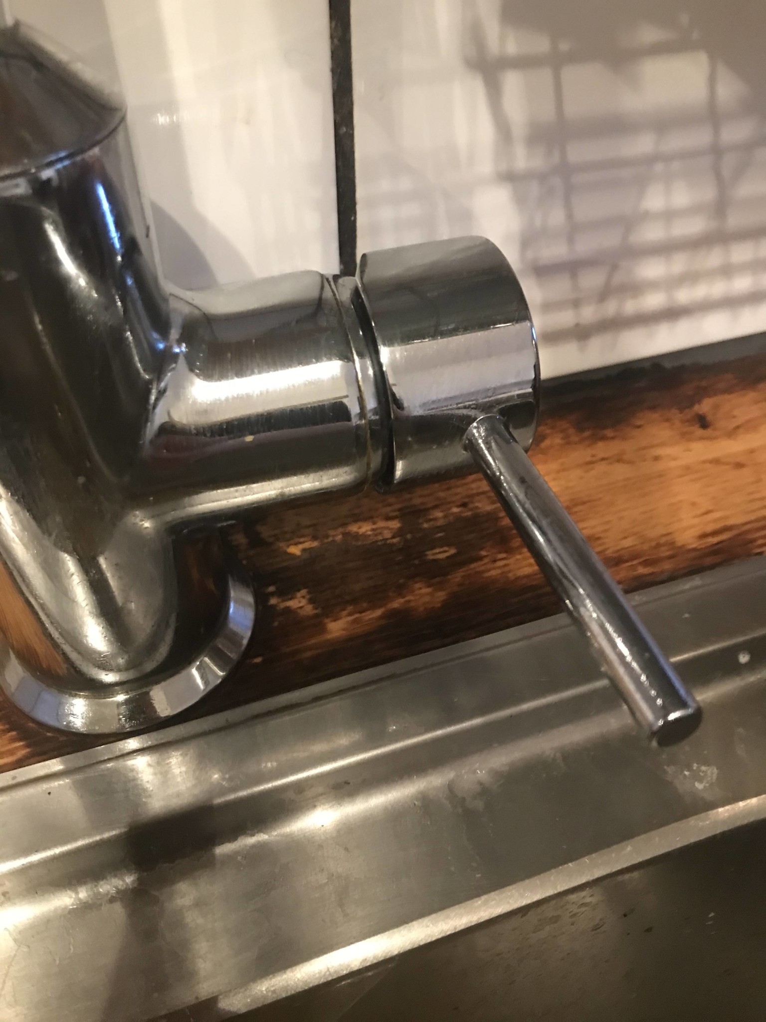

J J.Persson #1 Medlem · 3 inlägg 6 dec 2020 13:41 J.Persson Medlem 3 inlägg 6 dec 2020 13:41 #1 Hej, Tror ni det funkar att slipa ner och olja om träskivan för att få bort det svarta runt kranen. Det svarta har uppkommit av vatten, tror ni det är mögel? Inloggade ser högupplösta bilder Logga in Skapa konto Gratis och tar endast 30 sekunder #köksbänk-svart-olja #vatten

BirgitS #2 Medlem · Stockholms län · 48 898 inlägg 6 dec 2020 14:52 BirgitS Medlem Stockholms län 48 898 inlägg 6 dec 2020 14:52 #2 Välkommen till forumet! Det är troligen inte mögel utan bara murket trä. Tyvärr är det ju svårt att veta hur långt ner som det är skadat. Känns det mjukt om du trycker med en kniv?

Ögonfröjd #3 Medlem · Västragötaland · 353 inlägg 7 dec 2020 02:00 Ögonfröjd Medlem Västragötaland 353 inlägg 7 dec 2020 02:00 #3 Det har funkat hos oss att slipa ner. Sedan olja in det ordentligt och fortsätt med det i jämna mellanrum.

J J.Persson #4 Medlem · 3 inlägg 8 dec 2020 18:01 J.Persson Medlem 3 inlägg 8 dec 2020 18:01 #4 BirgitS skrev: Välkommen till forumet! Det är troligen inte mögel utan bara murket trä. Tyvärr är det ju svårt att veta hur långt ner som det är skadat. Känns det mjukt om du trycker med en kniv? Tack! Nä det är hårt och känns inte mjukt.

BirgitS #5 Medlem · Stockholms län · 48 898 inlägg 8 dec 2020 18:07 BirgitS Medlem Stockholms län 48 898 inlägg 8 dec 2020 18:07 #5 Då är det ju hyfsat ytligt i alla fall så bara att testa att slipa, men det är ju lite svårt att komma åt.

T tergo #6 Medlem · 6 190 inlägg 8 dec 2020 18:07 tergo Medlem 6 190 inlägg 8 dec 2020 18:07 #6 testa med oxalsyra OXALSYRA NITOR 600G (bauhaus.se)
