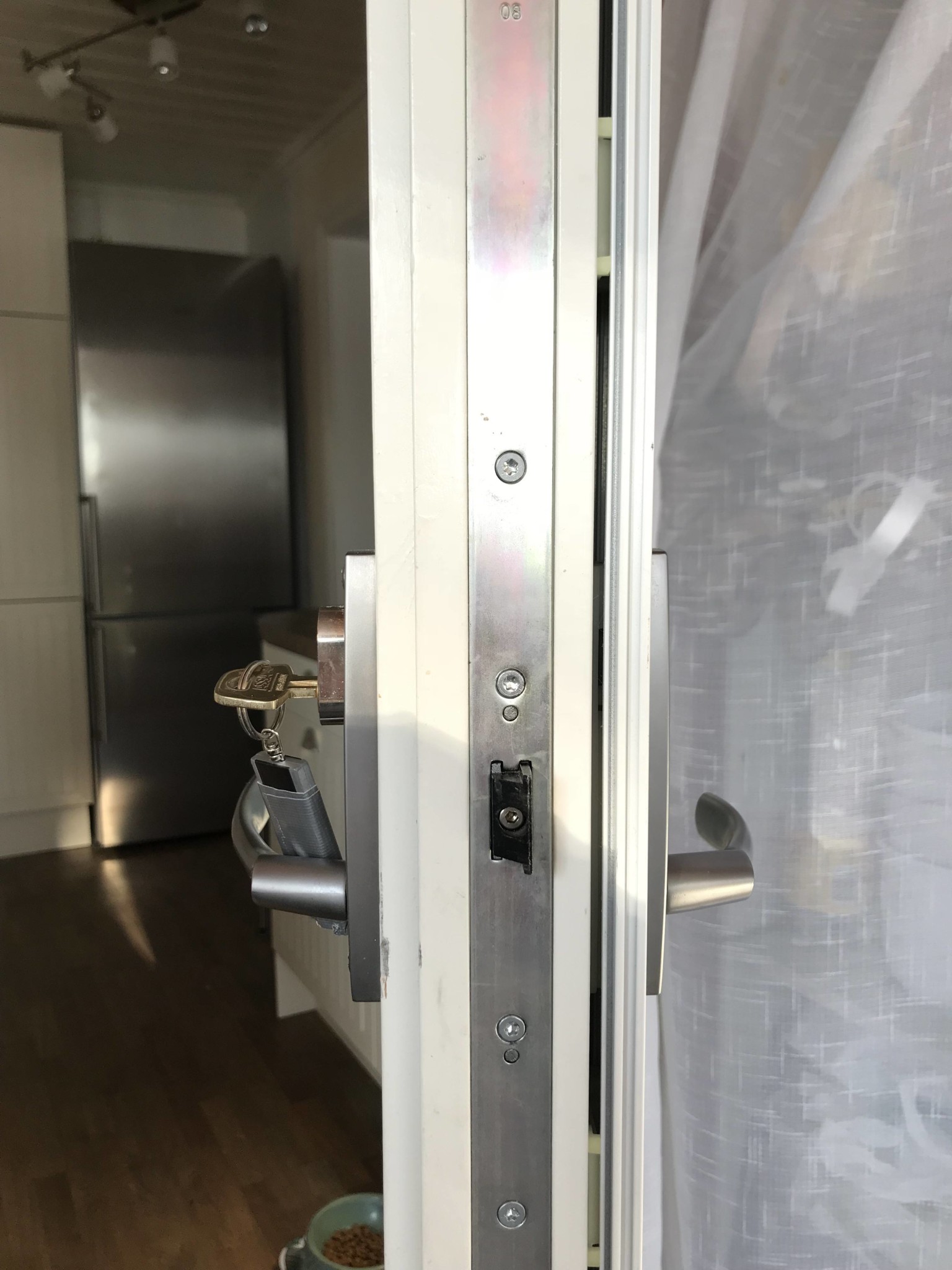

Vi har bytt till Assa kodlås på två altandörrar och det funkar utmärkt att låsa i öppet läge. Inga mer nyckellås för vår del förutom på den tredje altandörren där det tyvärr inte gick att sätta kodlos p g a dörrens befintliga låsmekanism.
thomas33
Vad var det för problem med den dörren? Så vi inte råkar ut för samma :D
Jaa, det var en lite komplicerad historia...
Dörren är en helglasad altandörr från Trarydsfönster där man spärrar (låser) dörren innifrån med själva handtaget. Man drar det först uppåt så mycket det går och sen tillbaka. Då är dörren låst fast det inte sitter någon låscylinder i den. Går då ej att öppna med handtaget utifrån, men bara att knacka rutan och stoppa in handen för en tjuv. Inte bra, så vi ville ha låsbart med nyckel. Efter flera turer med detaljbilder fick vi hjälp med att fixa en låscylinder med nyckel som fungerade tillsammans med "handtagslåset" (hos en låssmed). (Tre sista bilderna.) Altandörr med kodlåshandtag från Assa Abloy, snöig utsikt i bakgrunden.
Kodlåshandtag från Assa på en helglasad altandörr, inifrån sett.
Altandörrs handtag utan låscylinder reflekterar ett träningsrum, illustrerar diskussion om låssystem.
Altandörr med nyinstallerad låscylinder och nyckel tillsammans med det ursprungliga handtagslåset.
De andra två dörrarna hade helt vanliga handtag (också utan låscylinder) och de var bara att byta ut mot kodlåshandtagen från Assa. (Första bilden.)
