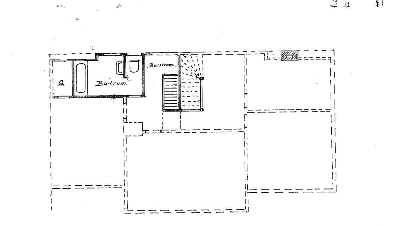

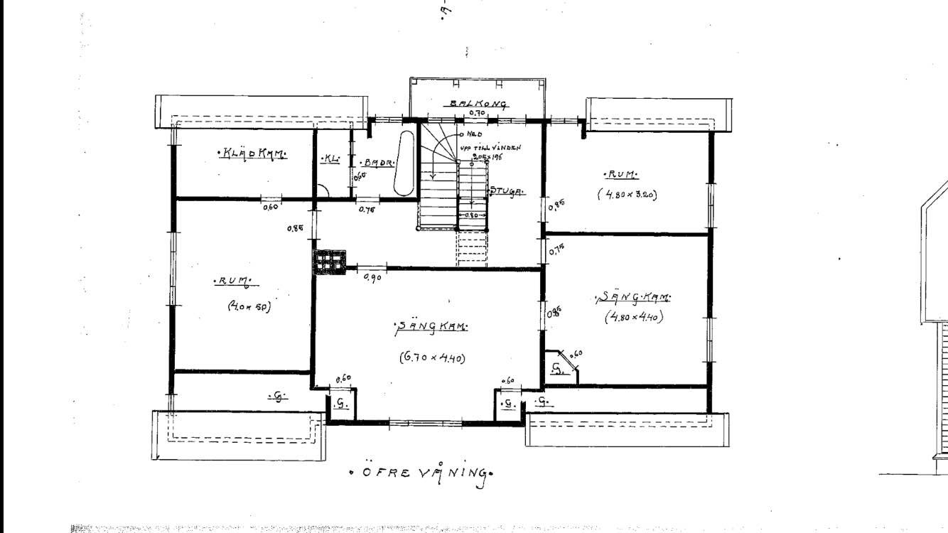

Vi har köpt ett härligt gammal sekelskifteshus. Det är mestadels fantastiskt men det har några saker vi skulle vilja ändra på. Bla skulle vi vilja få till två badrum på övervåningen där det idag finns ett. Huset är byggt 1906 och ombyggt på 30-talet. Lägger in bils på orginalritning och ombyggnaden.
Rummet längst till väster tror vi blir master bedroom och vi drömmer om en klädkammare och badrum ensuite. Vindstrappan skall flyttas någonstans i närheten av den ursprungliga placeringen i övre hallen. Vi skall även göra någon typ av takkupor i söder från de två hörnrummen. Vi önskar behålla 5 sovrum på övervåningen... Grymt svår ekvation så även om vi tagit hjälp av arkitekt så letar jag lösningar överallt

Ni är alltså fem personer och behöver 4 sovrum?
Jag hade utan tvekan offrat ett sovrum och då fått in ett ordentligt stort familjebadrum, kanske med badkar och dubbla handfat (tjejer tenderar att behöva massor med plats när de kommer upp i en viss ålder). Samtidigt kan ni få en hyfsat rymlig en suite.
Fem sovrum + två badrum är mycket, risken är att det blir "plottrigt", och så smått att man knappt kan vända sig....
Ett annat alternativ är väl att gå tillbaka till de ursprungliga planlösningen och göra det badrummet till familjebadrum och ta en bit av det som benämns klädkammare ovanför sovrummet till vänster till en suite. Men det blir nog lite intressant att möblera om det är snedtak, vilket jag misstänker

Det är åt det hållet vi tänkt. Ett av rummen är tänkt som ateljé (eller sovrum till ett ev fjärde barn
). Det västra sovrummet inkl klädkammare och den delen av badrummet är ca 32 kvm stort så jag tycker att det borde räcka för ett sovrum, klädkammare och ett bra badrum. Barnen får då det gamla badrummet plus lite till. Det knepiga är att murstocken ligger där den ligger. Det blir mycket döutrymme i hallen....
ny trappa? En spiraltrappa tar mindre plats...
Den stora frågan är egentligen hur mycket jobb, tid och pengar ni vill lägga. Att återgå till äldre planlösning är det enklaste, men om man tänker radikalt, dvs struntar i alla väggar, dörrar etc, och bara utgår från sådant som är helt fast (murstock, trappa, ytterväggar) kan man göra mycket kul....
Om man vrider vindstrappan 90 grader (jämfört med ursprungliga planlösningen) så att den övre delen av denna hamnar ovanför trappen upp till övervåningen borde ni kunna vinna lite utrymme.

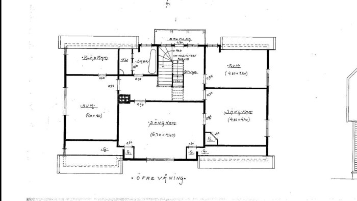

Hur stora badrum har ni tänkt er?
Är det ett alternativ att flytta dessa till andra sidan trappen (och möjligtvis flytta väggen mot hallen lite närmare trappen, gör hallen smalare och ger mer utrymme för eventuella badrum i rummet bredvid)?
