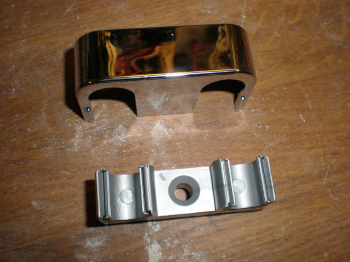

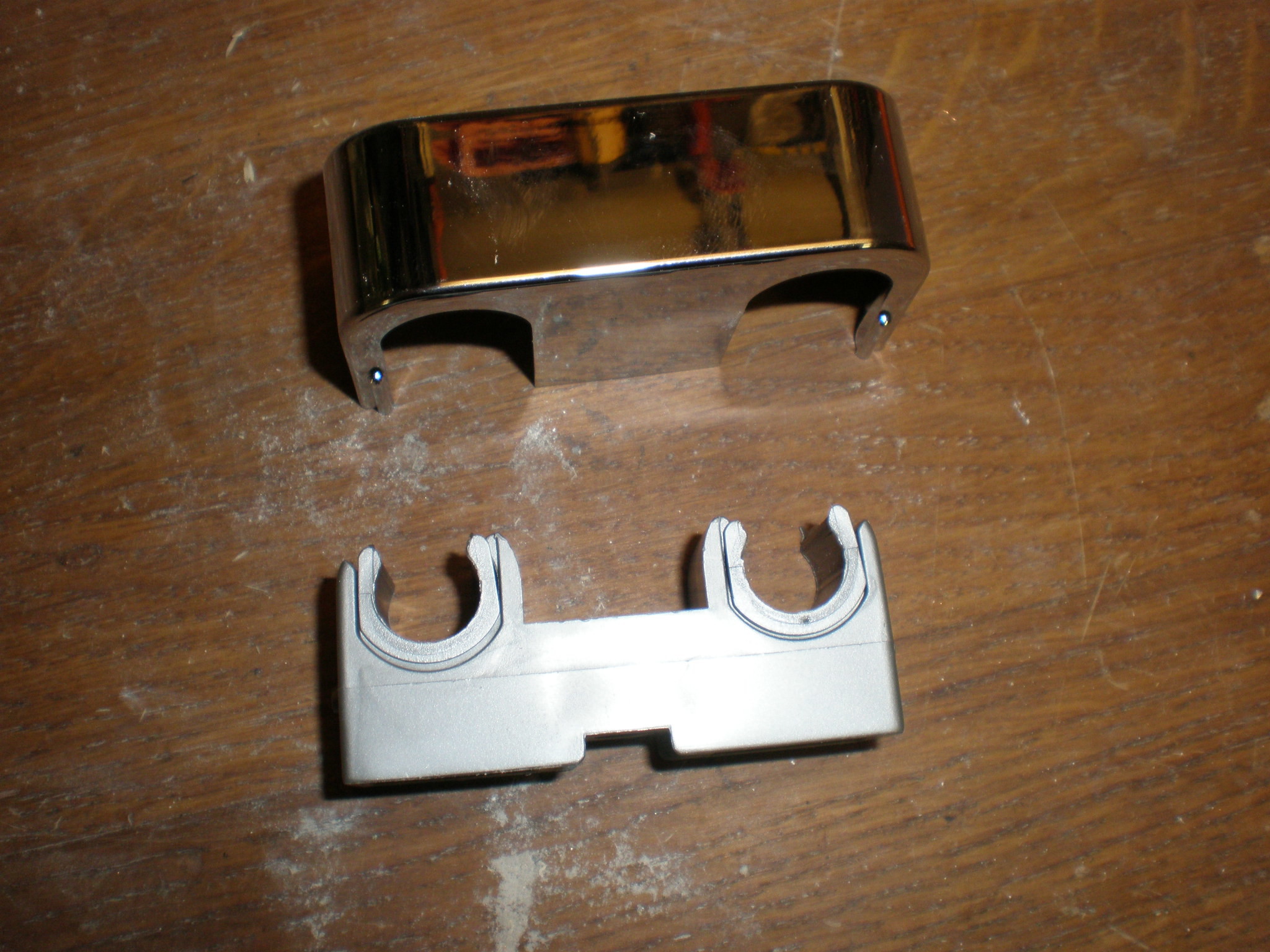

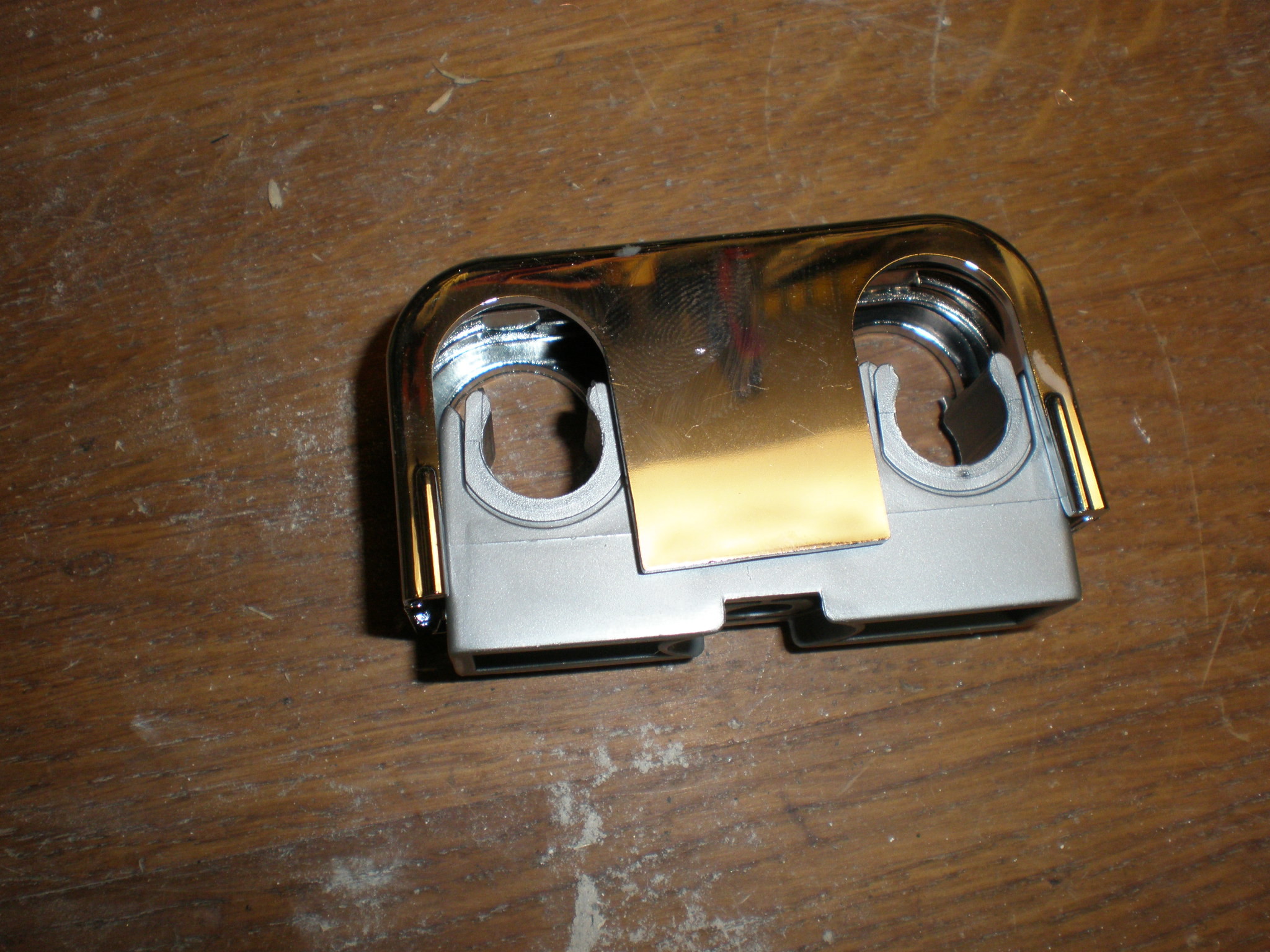

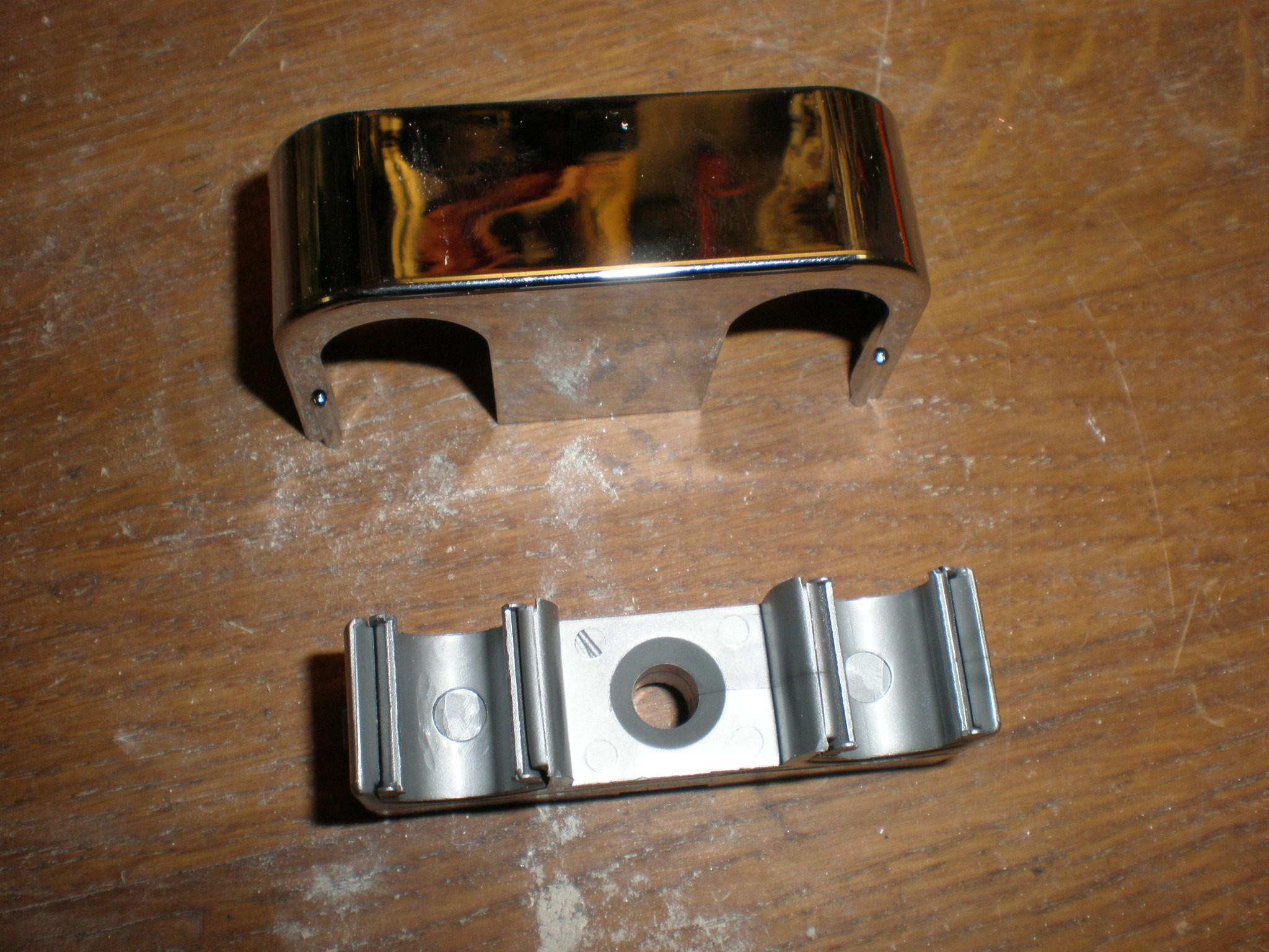

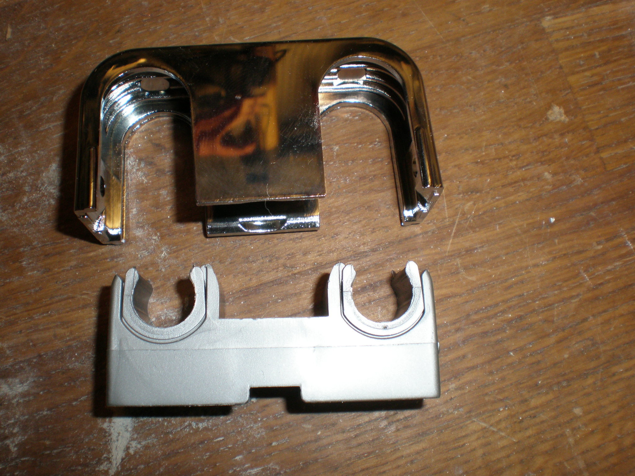

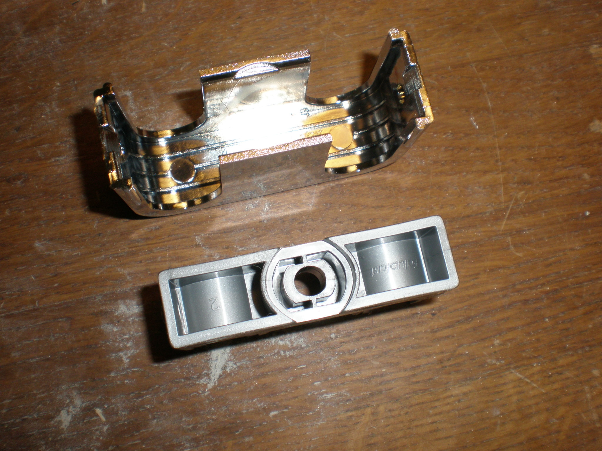

Om du har typen falusnap, enligt mina bilder, ska du inte lossa på skruvarna. Skruven ska sitta hårt i klamman! Smörj då hellre "anhållet" som klämmer över rören med någon smörja som inte torkar över tid, tex någon typ av siliconolja som Pherra rekommenderar.
Staffans2000
Stearin fungerar det med.
