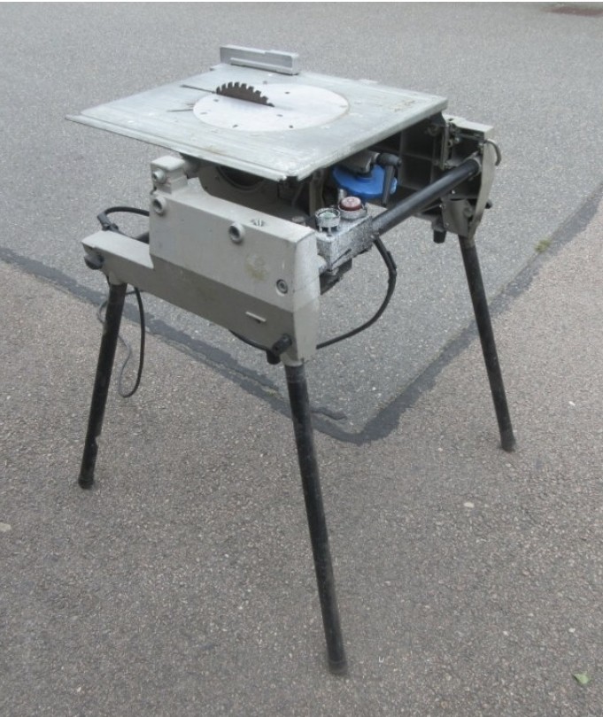

Jag använde en sådan här Elu bygg/bordssåg när jag panelade och byggde ett helt hus för ett par år sedan.
Otroligt smidigt att med rimlig precision klyva bräder till allt möjligt. Panel, foder etc.
När 95% av jobbet var gjort lade motorn i den av och jag fick klyva lite med en ny blå bosch cirkelsåg med mothåll. En mardröm i jämförelse.
Införskaffade en Metabo bordssåg TS254 för ett par år sedan för liknande övningar som TS funderar på, dvs byggsnickeri. Till sådant fungerar den bra, och den tycks bli mer och mer använd ju mer jag inser vad den kan göra (bättre än andra alt som står mig till buds).
Precisionen är bra, det är mest en fråga om att lära sig hur man ska göra för olika saker och vilka små "tillbehör" och fix och tricks som behövs/går att ordna för att få till det man vill.
Ämnesstöd/rullstöd för det mesta egentligen då det inte är så mkt mtrl för hussnickrande som bara är ngn meter kort. Dock fungerar det mesta tillräckligt bra, så man kan improvisera och fulsnickra hjälpmedel. Har min stående i en box i stallet tillsvidare i brist på bättre ställen. Där har en uppställd skottkärra med en lagom tjock regelstump på fungerat som "rullstöd" för längre brädor och reglar som sågats.
Senast för ngn månad sedan falsade jag ett par fönsterfoder i sågen, precis som TS beskrev. Alternativet hade varit fräsen, men med en liten handöverfräs så är ju frässtålen så löjligt små att allt tar en fruktansvärt lång tid att fräsa. Med sågen gick det snabbt och lätt.
Vad gäller precisionen så lär man sig sin sågs svagheter, och också oftast hur man kan motverka dem. Så länge man inte är en petimeter som vill ha ett utseende och finish och tolerans på bitarna som om de vore industriellt serietillverkade så är resultatet "good enough".
