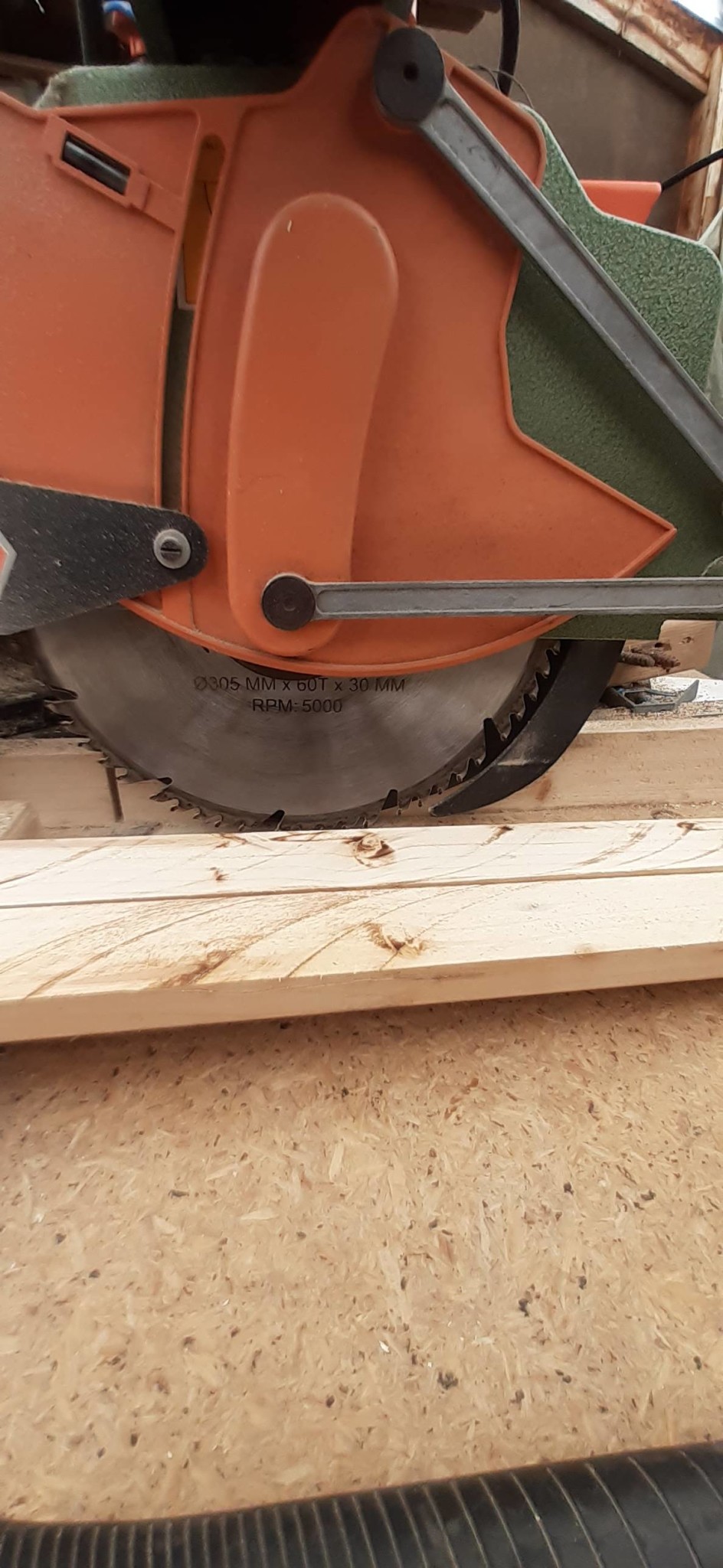

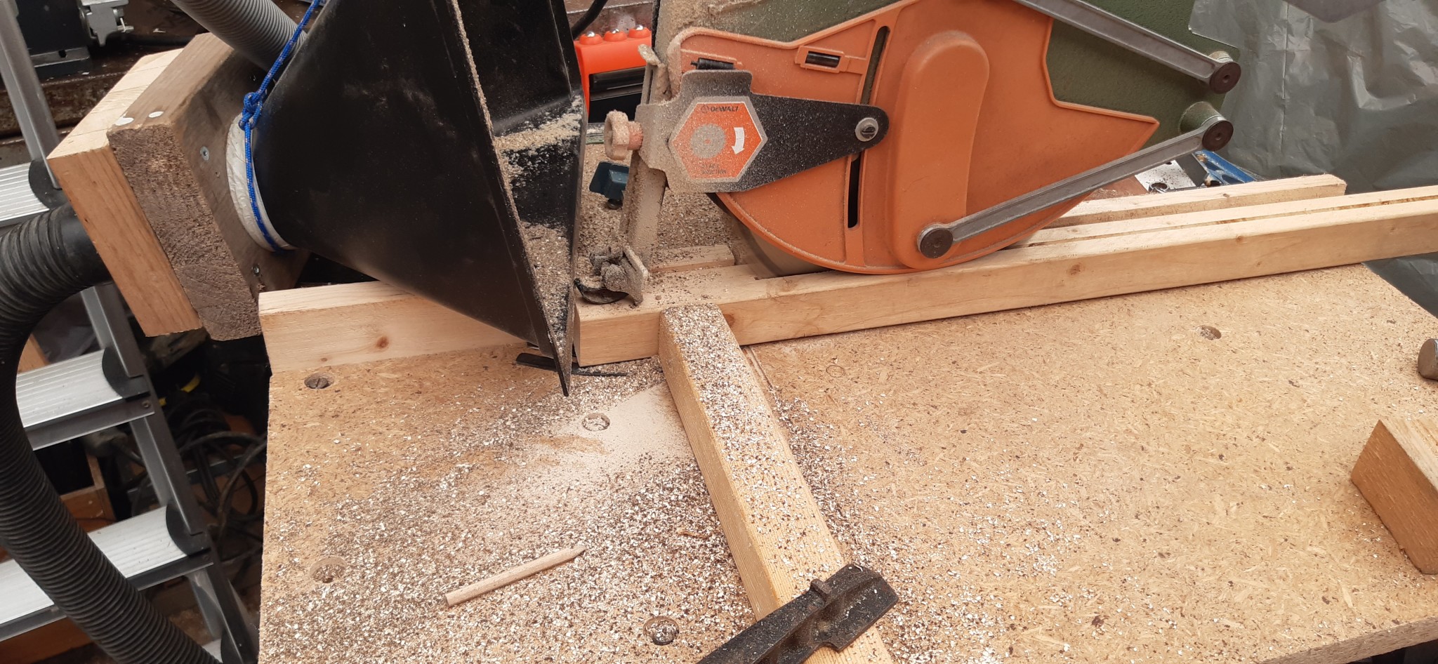

Jag testade idag att klyva en 45x45-regel i radialarmsågen för första gången.
Det rök nåt alldeles väldigt och reglarna blev sotiga i skäret. Spånet blev också lite sotigt.
Har jag fel klinga för klyvning?

Radialarmsåg som klyver en träregel med synliga sotskador och sotigt spån.
klyvkniv hade kanske hjälp
Testa att sätta in en kil i spåret bakom annars kommer börja nypa. Det kan ge otäcka kick-backs om man använder en cirkelsåg.
Det är en äldre modell av såg där man plockar bort klyvkilen när motorn är vriden på detta sätt. Man sänker ett kickback-skydd som man trycker materialet under, lite som fjädrar på ett fräsbord. Syns ungefär mitt i bilden, mellan klingskyddet och spånhuven.
Så frågan kvarstår, varför blir det på detta viset?

Troligen fel klinga eller slö klinga.
Hur många tänder har den?
Hittade en klyvkniv till inne i klingskyddet när jag försökte göra ren bladet med t-röd!
Det sitter två knivar på en rörlig insats som man vrider runt efter behov.
Tyvärr samma sak med rätt kniv, sotar och ryker.
60 tänder på en 305mm klinga. Den har inte gått mycket och är inte slö.

305mm sågblad med 60 tänder i klingskydd på kap- och geringssåg med fokus på klyvkniven.
boschkenta
Färre tänder är bättre när du klyver, du vill att den ska kunna skopa undan spånet mha "groparna" mellan tänderna. Har du en 24 tandad så prova och se om det blir bättre.

60 tänder är som Kenta säger alldes för mycket.

Kör du åt rätt håll? Jag har klyvt med dålig kapklinga och visst går det lite trögt och blir lite brända fläckar, men aldrig varit med om att det ryker väldigt mycket.
Höghus
:rofl::rofl:
Jorå, jag vände inte på bladet efter att jag vridit motorn.
Svärfar råkade faktiskt ut för att hans granne beklagade sig över att trefas-vedsågen han lånat funkade så dåligt och undrade hur han skulle fila bladet.
Den snurrade baklänges...
