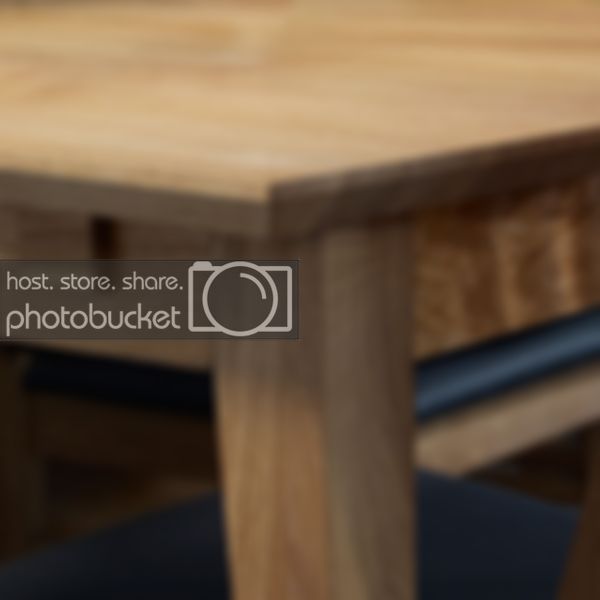

Frugan säger -Köksbordet ser så klumpigt ut. Jag vill ha ett nytt bord med fasade kanter!
Bordet vi har är ett massivt ekbord 100x200cm o 25mm tjockt.
Och jag tänkte att JAG kunde fasa kanterna med min Sänksåg (ts55) Ovan på bordsskivan utan att ta isär bordet, bena o sargen. MEEEEN! 45 grader är för lite... Det första jag tänkte va o kila under skenan med träkilar. Men det känns inte så säkert.
Ett exempel:
Någon här som har fasat kanter på något smidigt sätt?
Mvh Erik
Är du säker på att 45 grader kommer att bli för lite? Är det 20-25 nu?
A
Ställ bordet på kanten, kläm fast en ordentlig rätskiva vinkelrätt mot bordsskivan som livar med skivans ytterkant. Då kan du köra med skena "från sidan"
Fasa av så mycket som möjligt innan det tar i benen.

Nu vet jag inte om det är ditt bord på bilden, men jag skulle nog hellre fasa skivan på undersidan - det brukar bli väldigt snyggt!
Klart det måste vara undersidan.
Lämpligt frässtål med ett styrlager mot bordsskivan måste rimligtvis vara enklast. Ett par tag med putshyveln först på kanten så du har en helt plan yta att utgå ifrån
Skall man såga är Emils förslag smart. Fast spegelvänt:)
Skulle man fasa ovansidan så skulle man behöva bygga någon hylla utanför bordet att lägga skenan på. För man vinklar klingan (under) skenan när man ställer den i vinkel om jag inte rör till det allt för mycket i huvudet såhär på kvällskviste? Men oavsett så tror jag man gör det smidigsst och snyggast med en överfräs.

Jag inser nu att bilden spelar mig ett spratt - jag tyckte att det såg ut som att fasen var på ovansidan :o
Hur som helst, det känns inte som något jobb för sänksågen med tanke på hur bladet vinklas i flrhållande till skenan. Jag röstar också på hyvel eller fräs!
Fins det ingen fräs i ägo så är det ju ett ypperligt tillfälle att motivera ett köp😊
