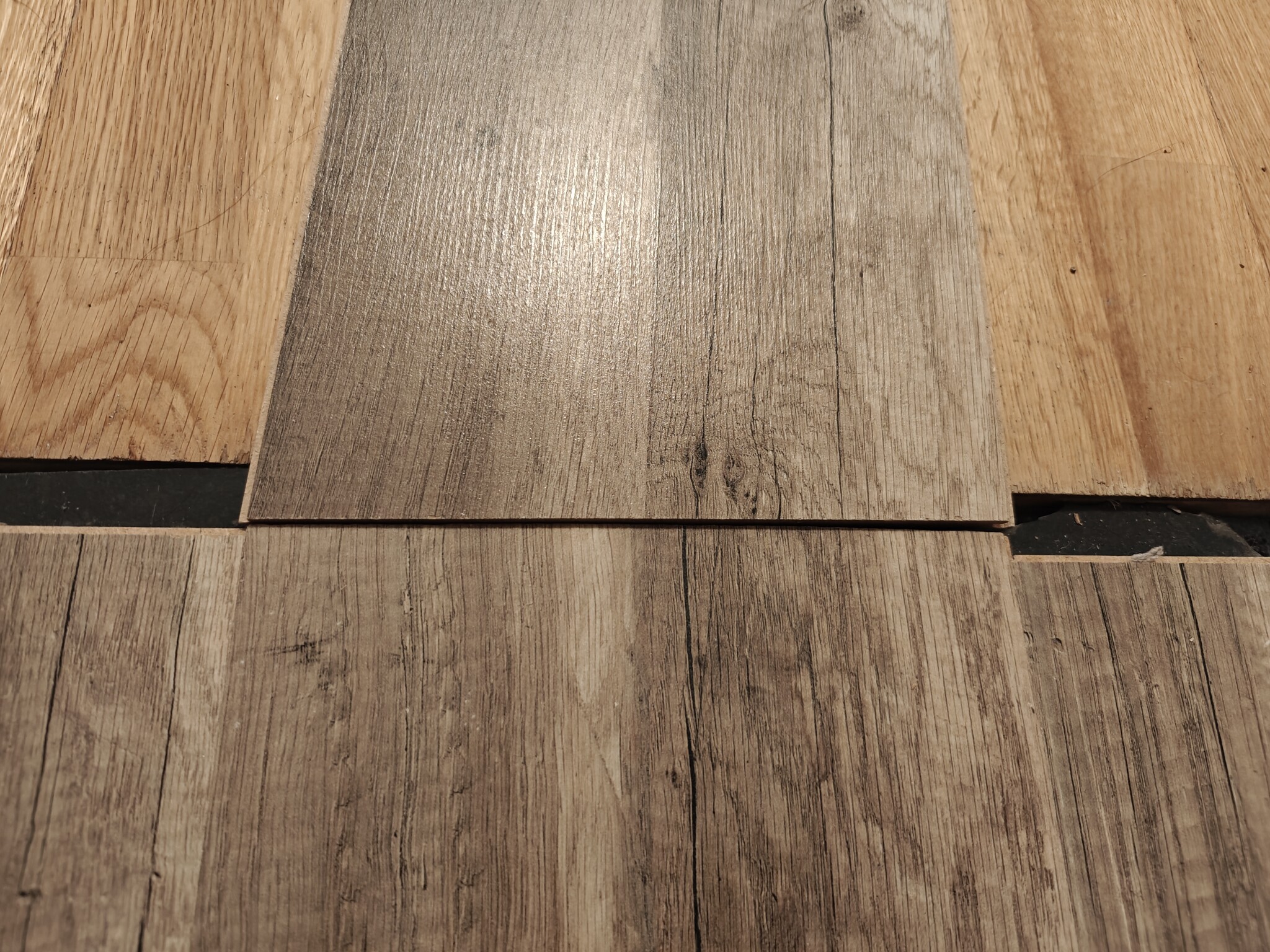

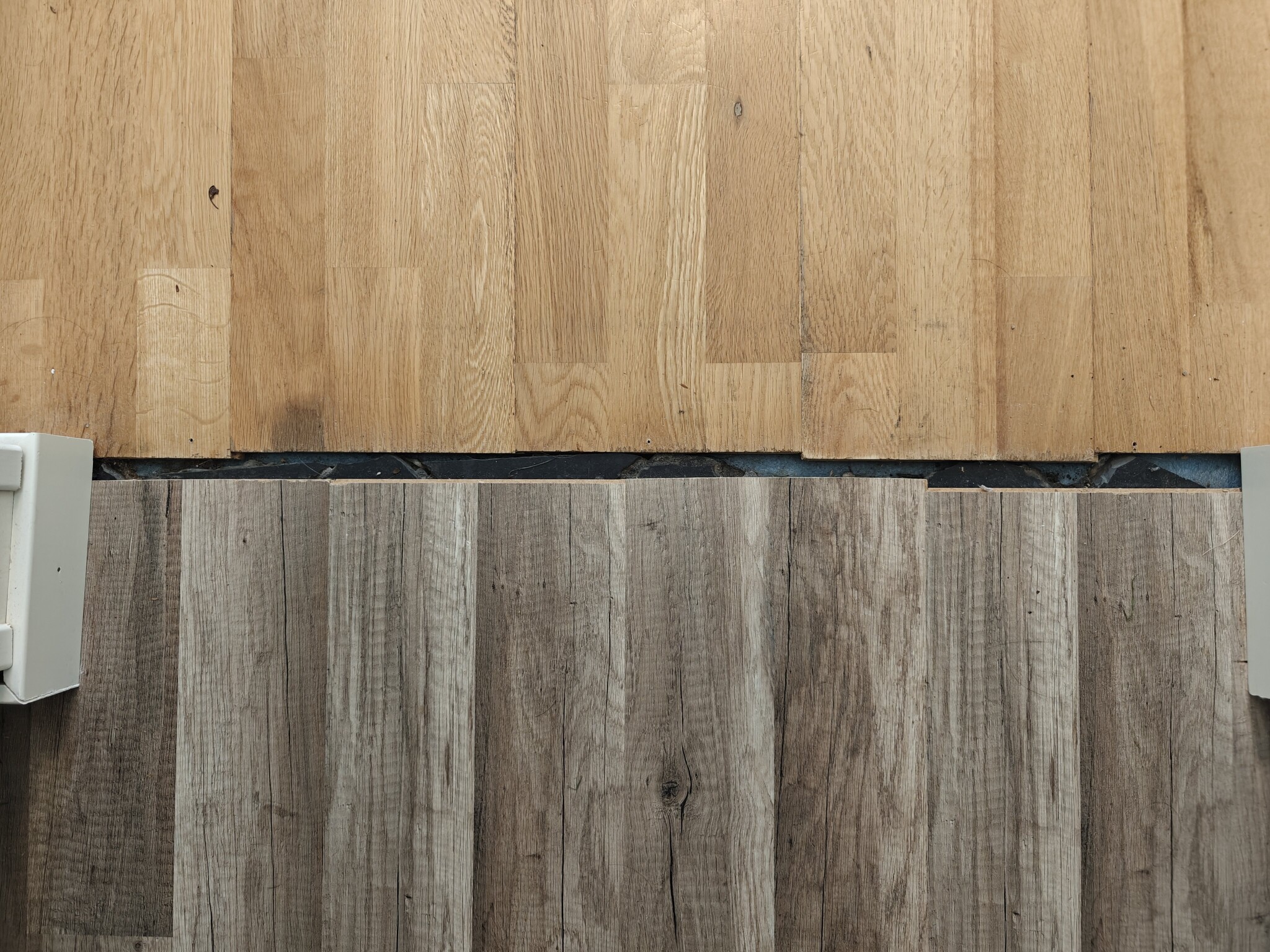

Hur gör man med skarven? Jag tänkte först en nivålist typ denna: https://www.byggmax.se/nivålist-p140506
Men kan bli svår att fästa.
Det svarta där är klinkers och sen betong.
Skarv mellan ett ljust trägolv och ett mörkt klinkergolv med synlig betong mellan, en konstruktion söks för att täcka skarven.
Limma på en trälist kanske? Eller återanvända den gamla som var skruvad i golvet. Men jag tyckte inte den var så snygg.
Trägolv möts av klinkerplattor med en trälist som skarv, fäst med skruvar vid golvet.

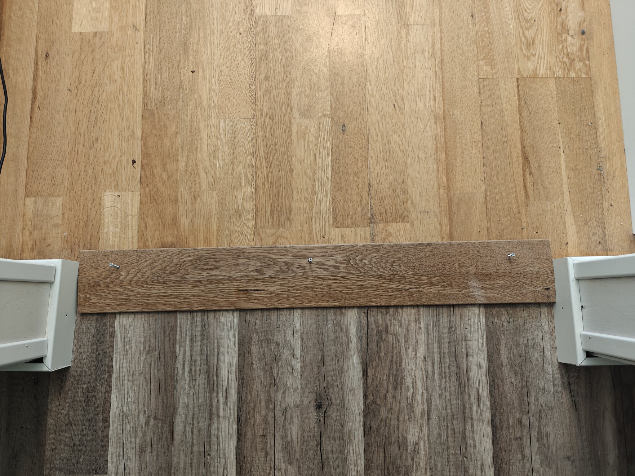

Har fått golvet lagt nu. Men höjdskillnaden är några mm över än rummet bredvid. Så jag lyfte försiktigt på det lägre golvet och petade in en extra remsa skum så nu är de nästan i våg. Dock är det nya golvet rätt flexibelt och rör sig mycket i själva dörrspringan. Ska testa med en självhäftande list imorrn men jag förblir tveksam till att det håller när det rör sig såhär mycket.
En eventuell tröskelbräda eller dylikt vill jag ju helst ha i dörrhålet och då får jag skruva den i 7mm laminatet, kanske är tillräckligt?

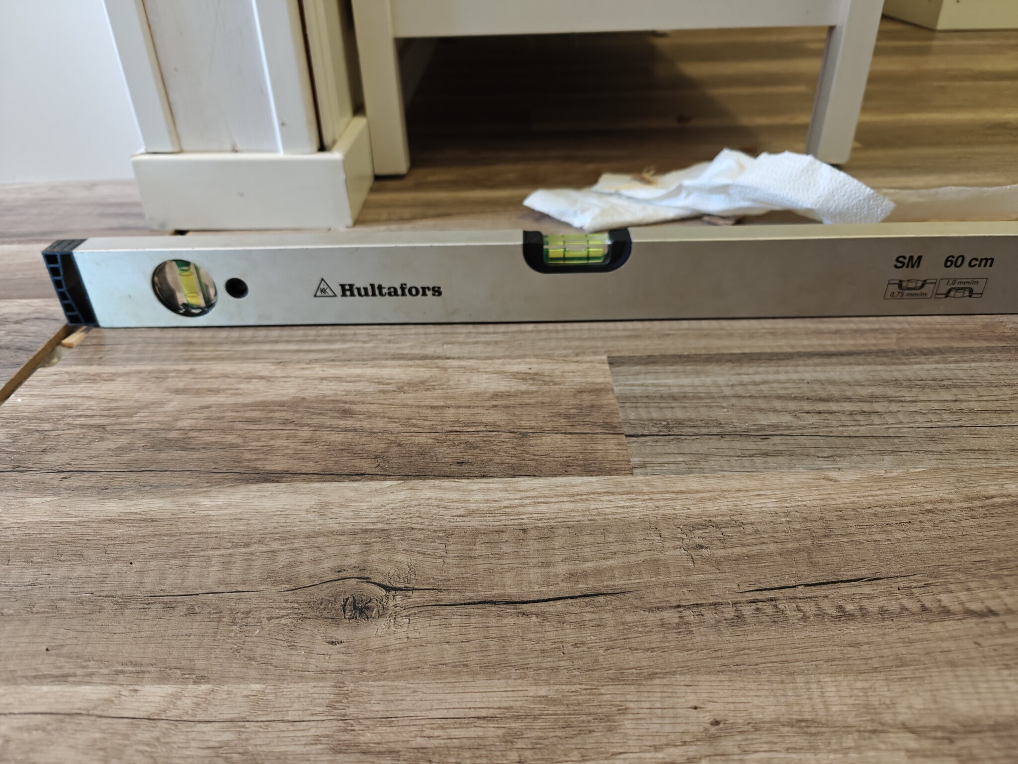

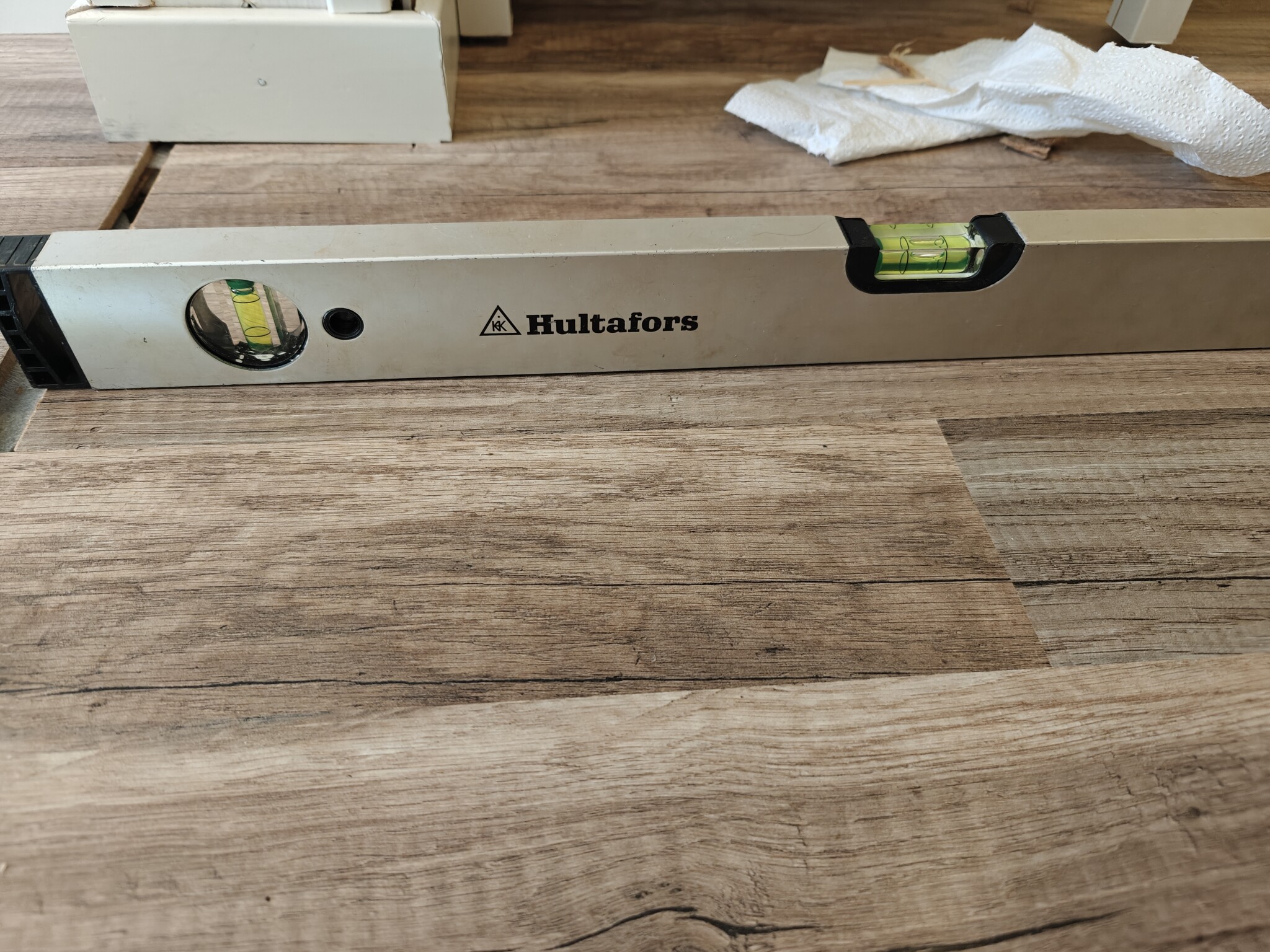

Det märkliga är om jag lyfter på det gamla försiktigt så saknas det ca 5cm skum. Så det gamla lutar neråt åt det nya.
Vattenpass på träplanka visar nivåskillnad mellan gammal och ny del.
Jag provade stoppa in en 5cm remsa men då blir det ojämnt längre ut och värre.
Vattenpass på ett trägolv visar nivåskillnad mellan två delar av golvet.
Satte listen jag hade och lite skum under. Det blev ganska bra ändå. Dock sett att t ex bauhaus har nivålister för 3mm t ex så en sån hade nog funkat bättre. Eller en bredare trälist. Blev lite extra besvärligt att skruva då det ju är klinkers och betong under. Så jag kapade skruvarna så de gick igenom 7mm laminaten. Får se om det håller. Provade dubbelhäftande tejp men glappet är för stort för att det ska funka.
