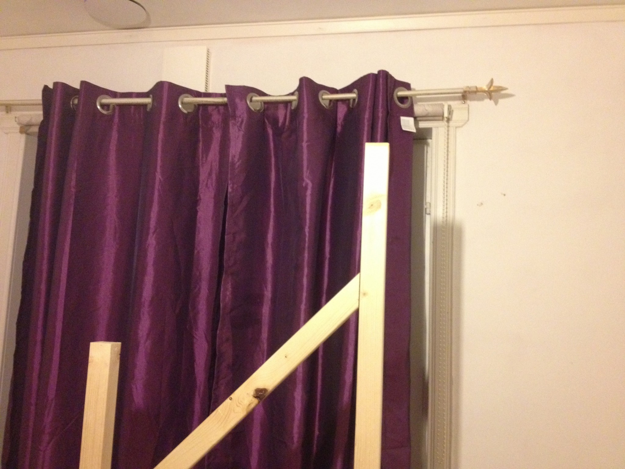

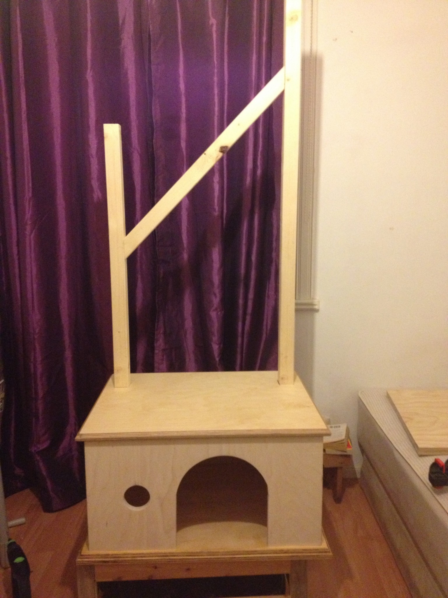

Hålla på att bygga klösträd åt katterna. Har nu kommit till en punkt vart jag behöva lite råd.
På de vertikala pelare tänkte jag att skruva fast 2 plan av plywood 25mm.
Nu är det så att då skruva jag i ändträ.
Kommer det att hålla med en skruv 6x120 eller ska jag förstärka med en Domino eller ska jag gör tapp genom planerna?
Vad tror Ni hålla bäst?

En katt väger kanske 2 - 4 kg, så vad som helst håller nästan.
Och en 120 mm lång skruv låter som overkill.
Men jag förstår inte riktigt konstruktionen.

Naja, hålla inte riktig med om det.
De hoppa och klättrar och där blir belastningar högre. Sedan hoppa de säkert inte bara till mitten av planen, då tillägs hävertkraft.

Jag gjorde en plattform med en 95*95 stolpe och drog i 2 st 6*80 och det blev mer än tillräckligt för 5 kg norsk skogkatt.
Det ser ut som du använder 45*45 o då blir det lite trångt, men om du även limmar med bra lim så räcker det säkert med en skruv. Jag hade provat i alla fall.
