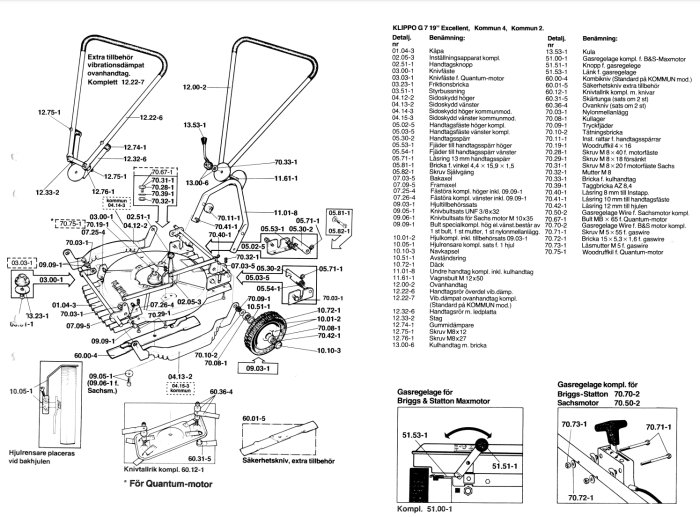

Jag har inget annat. När jag laddade ner detta från Klippos dåvarande hemsida för runt 10 år sedan så fanns inte dessa modeller med drivning som sprängskiss, utan bara då av senare varianter.
Är det enbart drivningen du vill se hur den ser ut finns det hjälp hos ÅF. Jag köpte delar till min drivning hos lokala företaget. De hade t o m gamla gjutna täckkåpor i lager. Tror även drivningen diskuterats i detta forum tidigare. Konstruktionen är synnerligen enkel, så egentligen ska det inte behövas så mycket hjälp.
Berätta vad du behöver hjälp med istället för indirekta frågor.
Maskinen jag har är den på bild, fast 21" och med drivning (Kommun med Max-motor).
