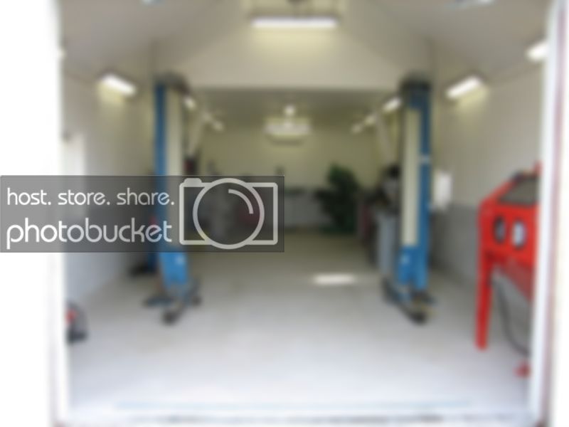

Custom skrev:
Är i planeringsstadiet för att lägga in Biltema-klinker i garaget. Vad jag läst så skall det dit primer först och sen fix, klinker och fog förstås. Men behöver man lägga fuktspärr också? Tänkte använda epoxifogen...
Blir nog bra med epoxifog. Den tar väldigt god tid på sig att bli hård och var beredd på 3-5ggr så mycket jobb som att foga med vanlig fog.
Marmander det där är ju ingen verkstad, snarar vardagsrum! Fasen vad snyggt, tog det lång tid att lägga klinkers diagonalt?
Blev det mycket spill? TUMMEN UPP för en snygg "verkstad"!
verkligen en lyxig verkstad :-) kanon jobb ju !
Tackar för kommentarerna :)
Jag är rätt nöjd, förutom att det börjar bli lite trångt (dock så är det större än det ser ut på bilden).
Det tog lång tid att lägga klinkersen, speciellt som jag kapat allt med vinkelslipen istället för att köpa en klinkerskärmaskin. Så mycket spill tycker jag inte det blev i slutändan faktiskt.
Sa till mig själv att jag aldrig skulle lägga klinkers igen, men det lär det bli likadant i utbygget med 8,4x8,4m inv. mått. Då ska jag köpa en liten skurmaskin istället för att slita med golvmopp...

Ser ju jäkligt fint ut. Hur stort är det?
Jag har en fin Storebro GK185 svarv och en liten golvmoterad fräs stående som jag skulle vilja ha i garaget men är tveksam, har bara 42m2 garage och tror att det blir trångt.
Det är 4,7x12,6m invändigt och det funkar så länge man inte ska ha in allt för många utrymmeskrävande projekt, ett i taget... 42m2 kan ju räcka om man inte ska ha en bil stående där permanent och om man placerar maskiner och verktyg på ett smart sätt.
