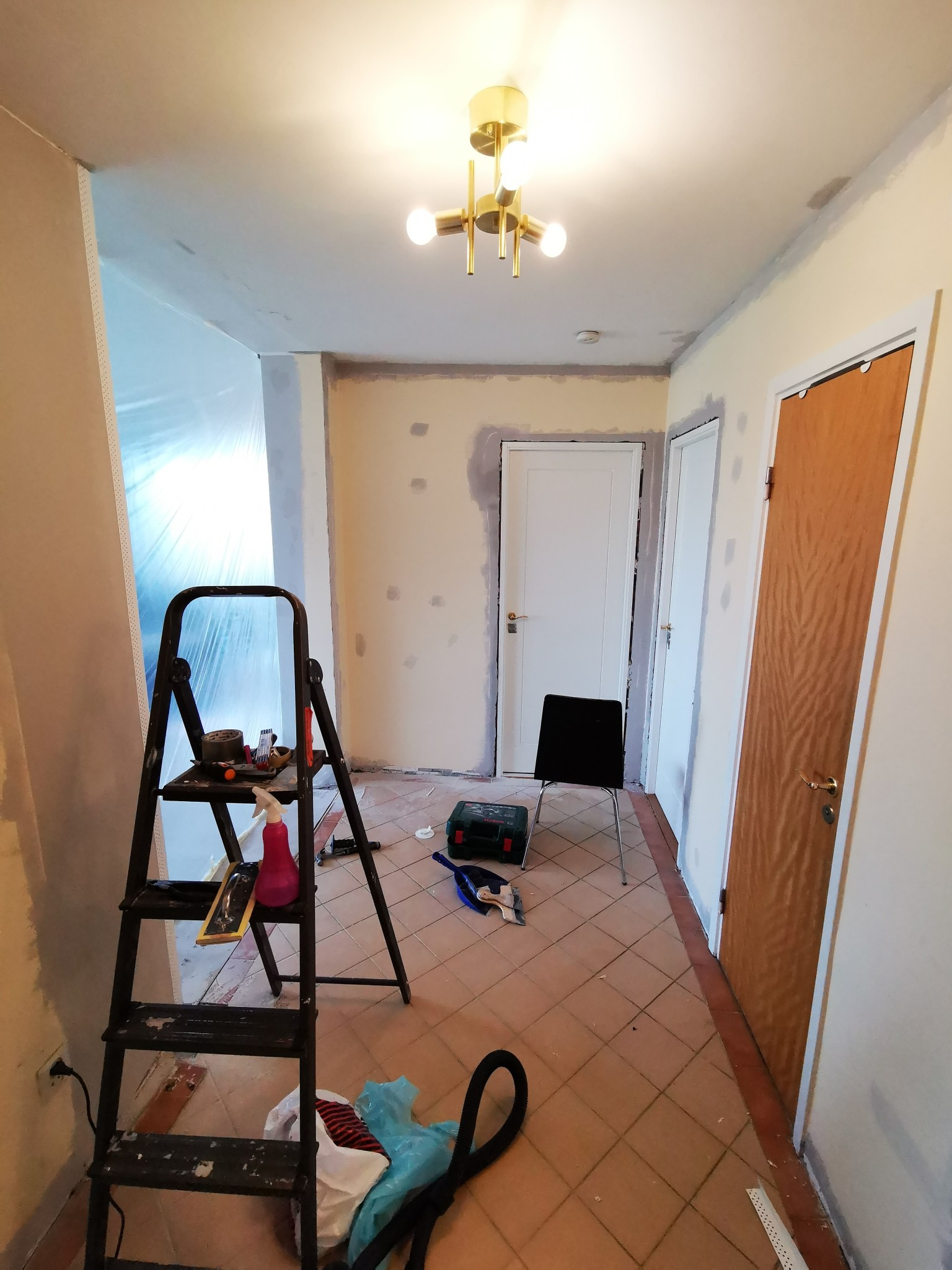

Vi ska renovera köket inkl. nytt golv. Har rivit ut laminatgolvet och under detta finns klinkergolv, med all sannolikhet från byggåret 1973. Klinkergolvet ligger direkt på betongplattan.
Hur får man enklast bort detta, bilmaskin?
Finns det risk att klinker/klinkerfog innehåller asbest?
Tacksam för input
/Tomasz
Renoverad hall med klinkergolv, borttagna väggplattor, en stege, verktyg och renoveringsmaterial utspritt.
Renoverad hall med borttaget klinkergolv, betongunderlag och renoveringsverktyg synliga.

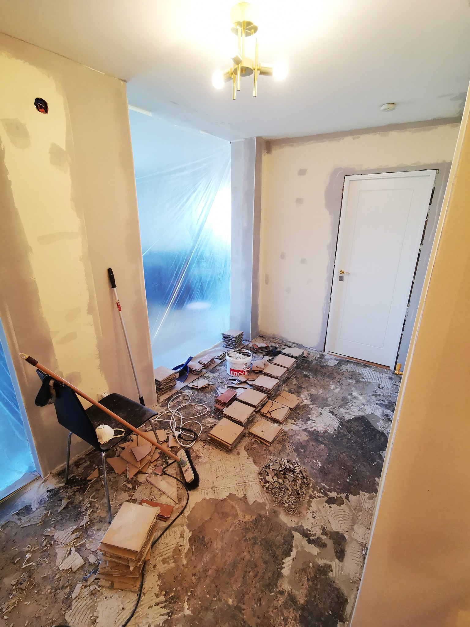

Tog precis bort vårat klinker i hallen på betong. Använde en slagborr med hammar funktion och en mejsel. Alla plattor borta på en timme eller två, det som tog tid sen var att få bort all fix som syns på andra bilden. Använde en hård spackelspade att hacka med.
1973 ligger ju i riskzonen för att kunna innehålla asbest så jag hade gjort en asbest-analys. (gjorde här hemma)
